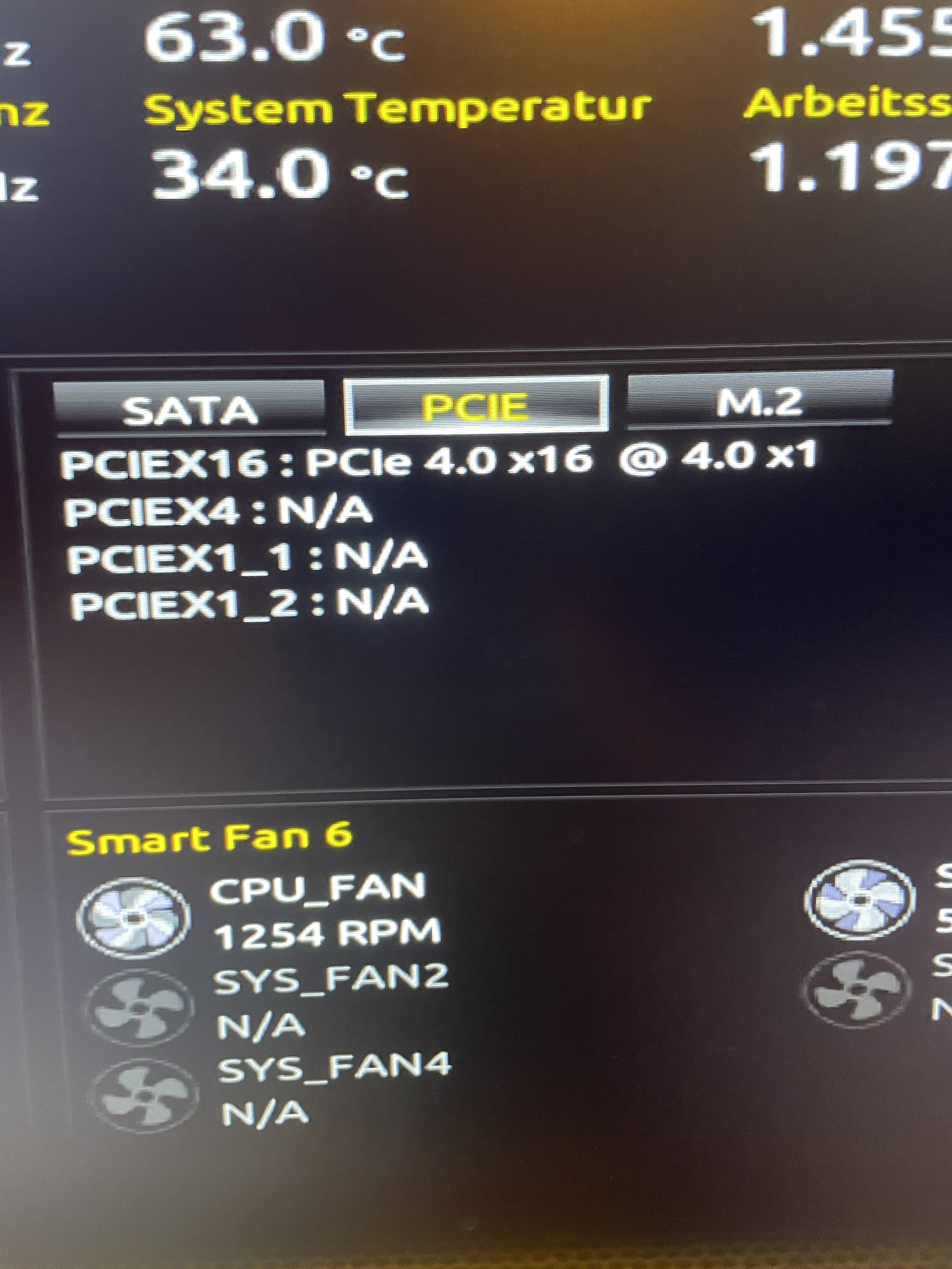

Im Bios steht folgendes:
Da scheint es ja schon falsch zu sein? Ich konnte durch "pcie bifurcation" auf 8x 8X stellen ( es geht auch 8x 4x4x).Und GPU Z zeigt nun:
aber ich hätte gerne 16 x. Also das scheint mir alles etwas komisch und könnte ja doch mit den Abstürzen zu tun haben? Karte habe ich rein und rausgesteckt und neu verkabelt.
