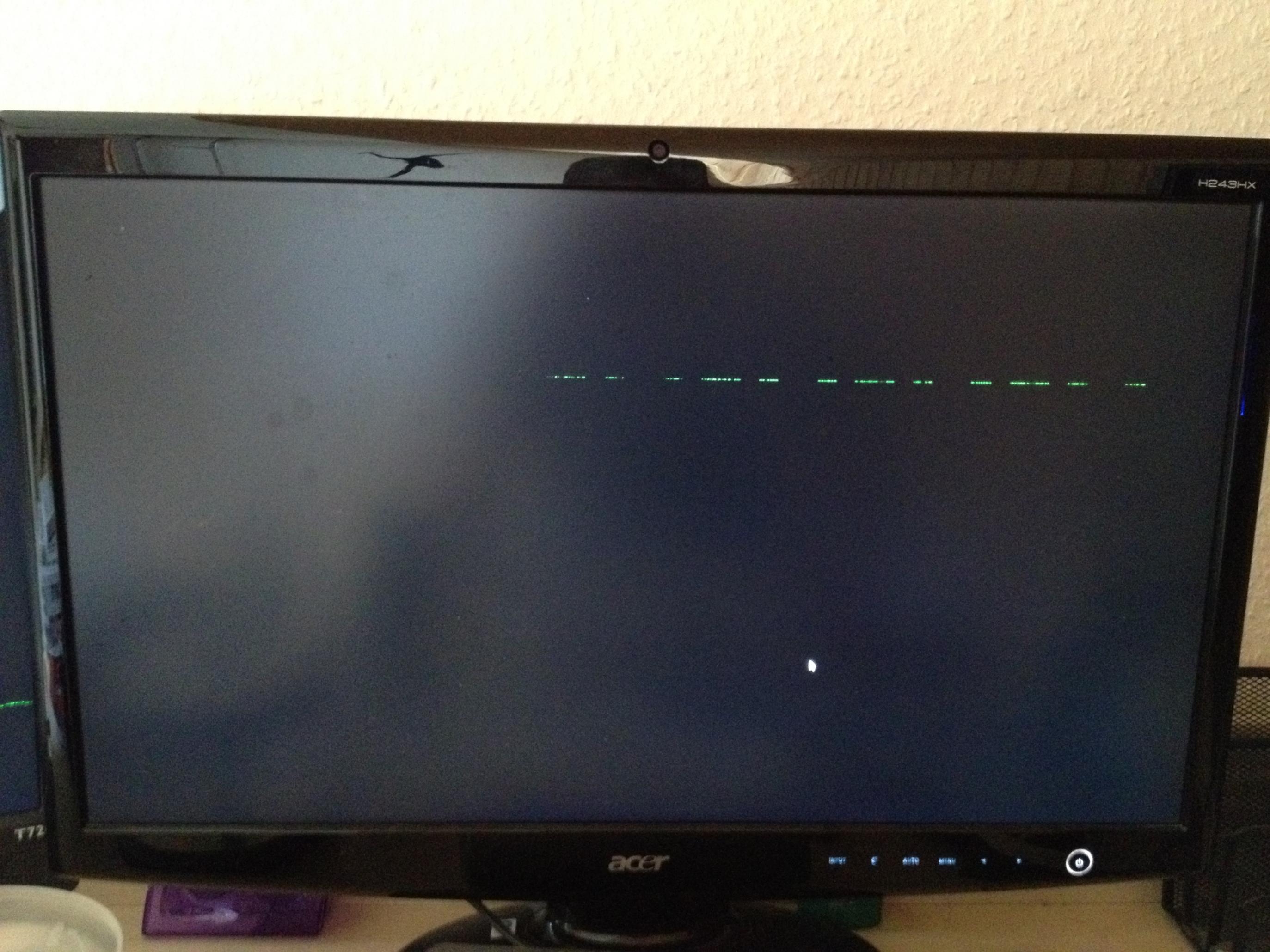

Außerdem habe ich seitdem Anzeigefehler (siehe Anhang). Es kommt aber auch vor, dass nur die waagerechten Pixelfehler vorhanden sind und der Desktop zu sehen ist. Falls dieses der Fall ist verschwinden diese Pixelfehler, wenn ich ein Programm starte oder mit dem blauen Makierungsfeld darüber fahre.
