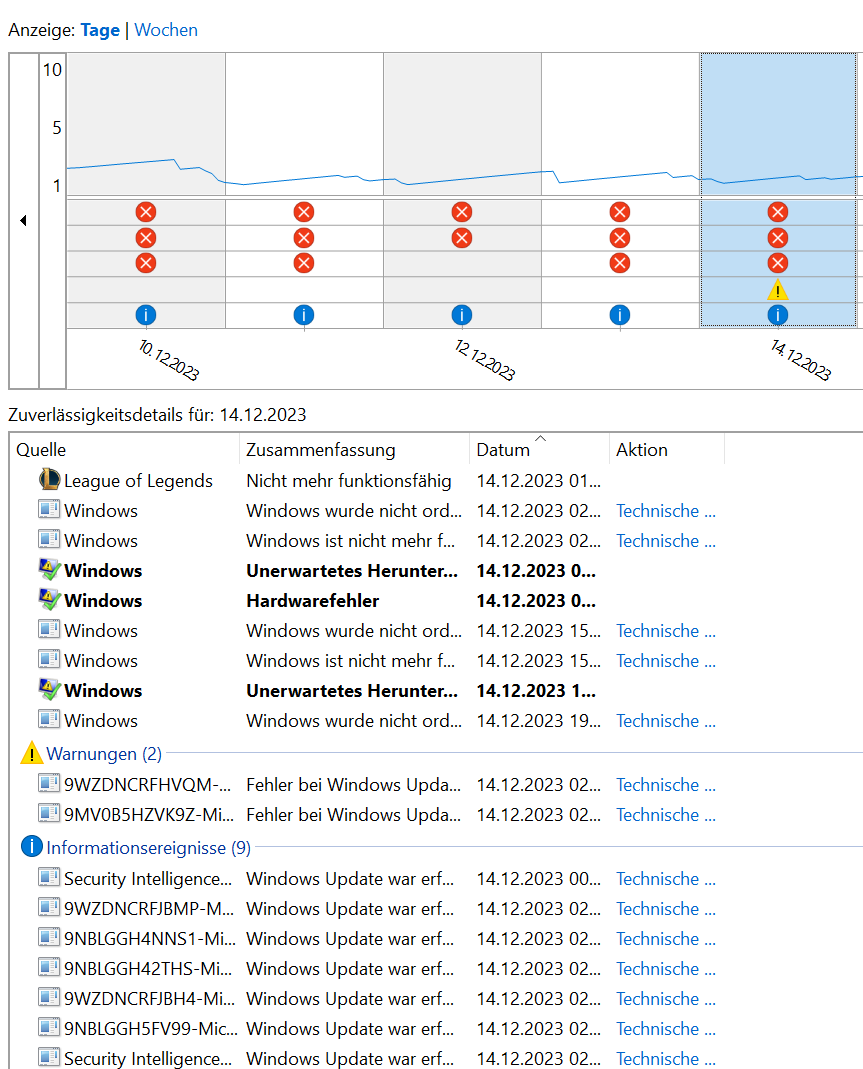

zeig mal den zuverlässigkeitsverlauf
Reaktionen: GTrash81 und Enrico02

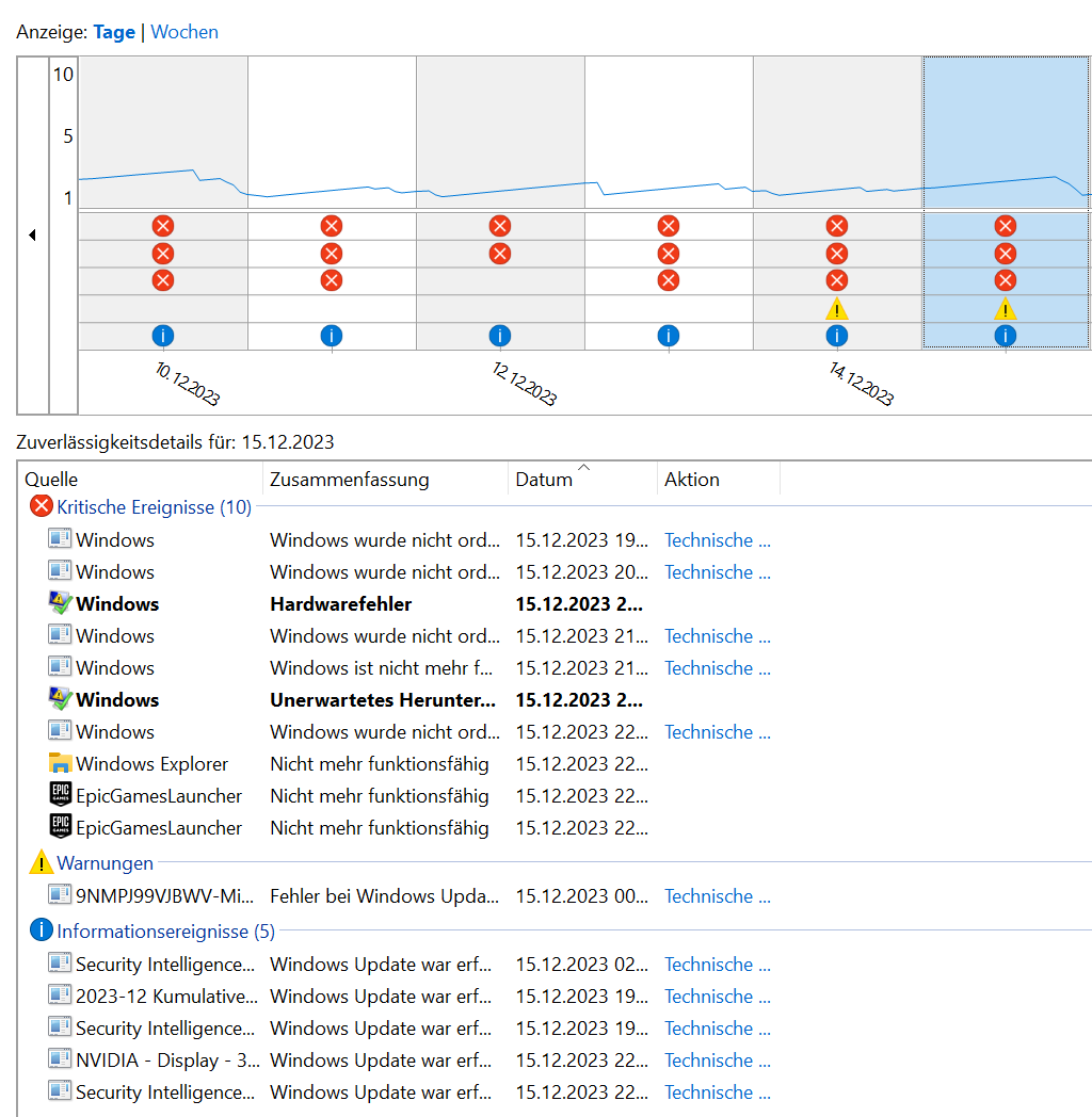

Habe jetzt erstmal einen Screenshot erstellt, wenn dort etwas genaues von Bedeutung ist bitte mitteilen, dann reiche ich das direkt nach. Und vielen dank schon mal für die Hilfe.
gern nochden 14. und 15.
was ist an software im Hintergrund aktiv?
