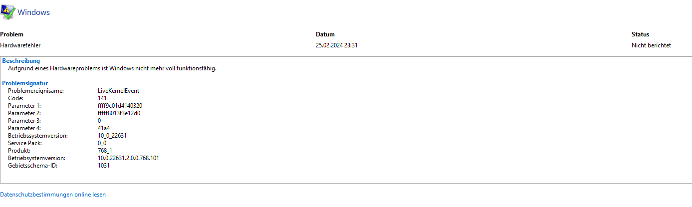

Habe seit einer Weile Probleme mit Bluescreen und Hardwarefehler Meldungen meist geht es bei Hardwarefehlern um LiveKernelEvent das Bild dazu blende ich Unten mit ein.
ich habe mittlerweile sogut wie alles versucht was man im Internet nur Finden konnte außer memtest den mache ich gleich das erste mal. Habe bisher versucht WIN+R mdsched das dauerte fast 1,5h aber alles war i.o des weiteren habe ich versucht WIN+R dxdiag das ist von DirectX ein Diagnoseprogramm wo auch alles i.o war, dann habe ich versucht im CMD einmal sfc /scannow wo alles Gut war, dann im CMD chkdsk auch durchlaufen lassen schien auch alles i.o.
Immer wenn ich ein spiel starte dauert es keine 15min. bis der PC komplett Einfriert und Keine taste garnichts mehr Funktioniert bis ich ihn neugestartet habe.. weis langsam nichtmehr weiter mal schauen was der memtest ergibt.

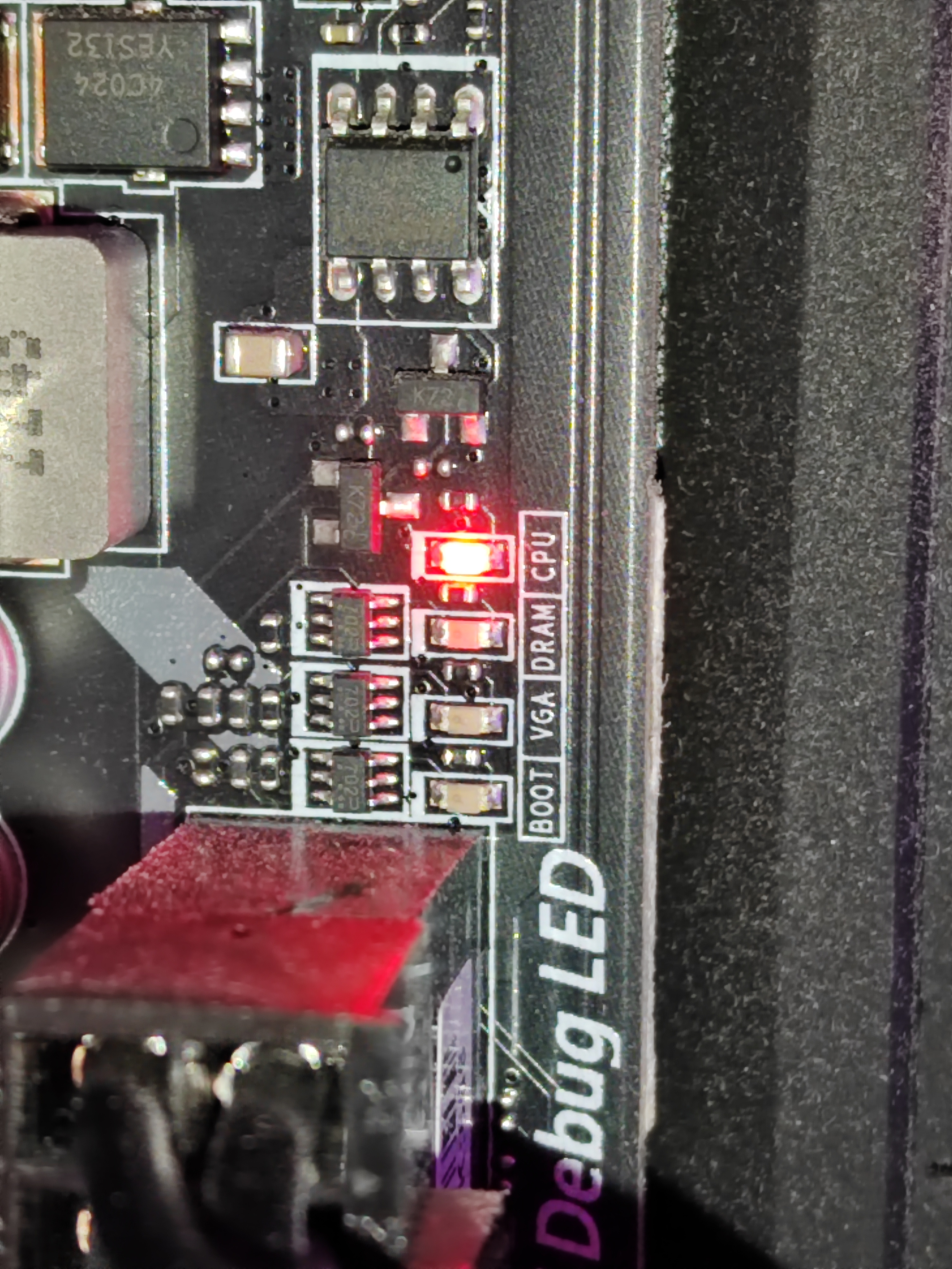

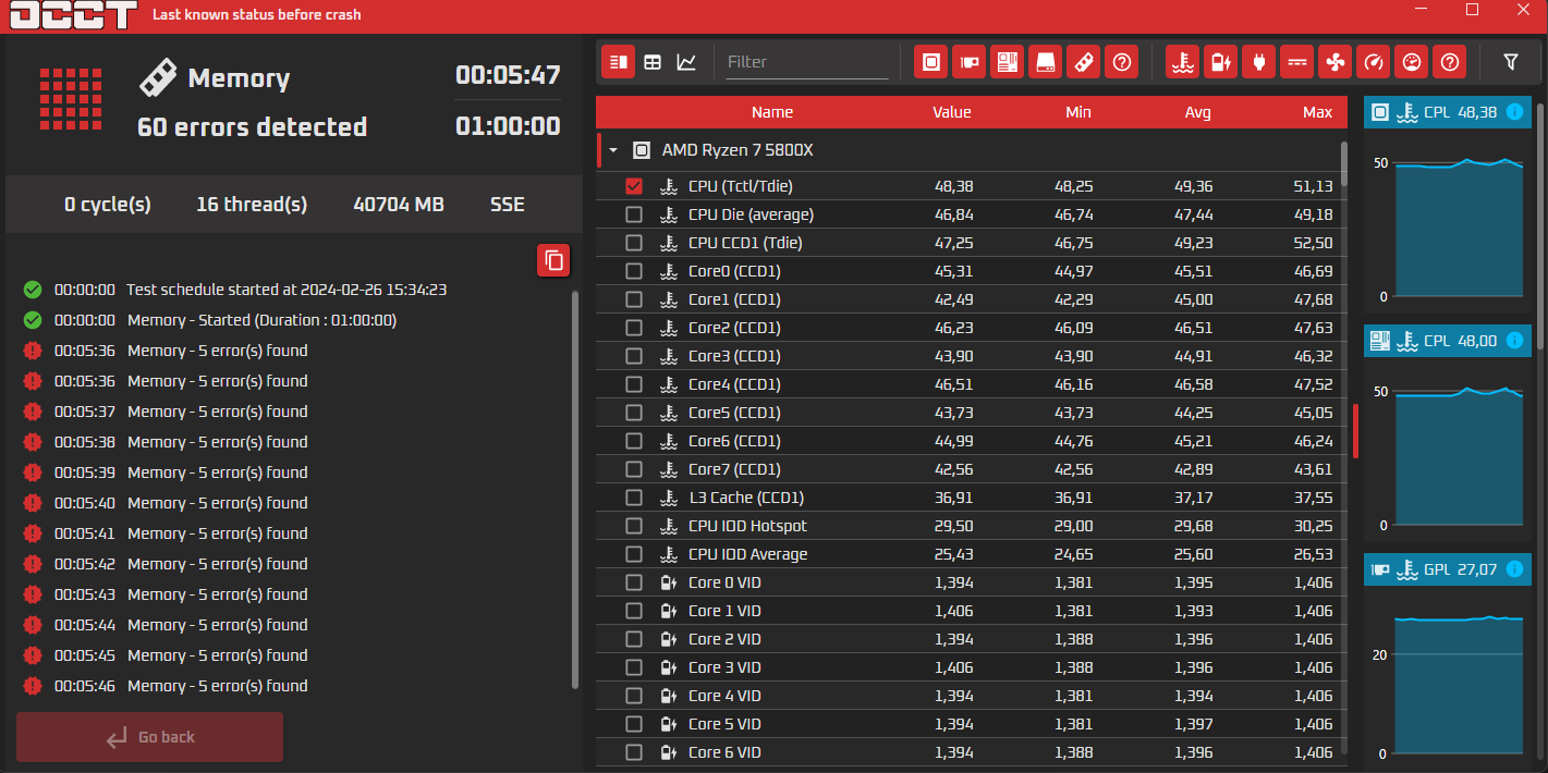

Hatte gerade eben OCCT laufen im Memory Test nach 4minuten dann Error error Error Zack blauescreen und seitdem leuchtet am Mainboard die CPU leuchte rot ich bekomm den PC nicht mehr hoch gefahren habe neustart versucht hinteren Schalter aus für 5min. Wieder an der startet mit vollem RGB und roter CPU Leuchte. !!Startet wieder!!
Testweise habe ich nur einen Riegel drin!
Alle anderen Tests sie CPU stresstest und GPU stresstest verliefen ohne Probleme auch wenn ich sie nur 10min. Laufen ließ.

Joar da wird ein RAM-Modul defekt sein, wenn die Fehler selbst ohne XMP kommen. Wenn das ein Kit aus 2 Modulen war, musst du allerdings meistens das ganze Kit reklamieren, auch wenn evt. nur 1 Modul defekt ist.
Edit: Achso, wenn das Problem jetzt nur mit einem RAM-Modul auftritt, mal dann durchtauschen und mit dem anderen auch nochmal testen. Wenn RAM-Checks einen Fehler anzeigen, ist häufig nur eins der verbauten Module defekt.
scheinst richtig zu liegen wenn ich eins drin habe startet er normal und test macht auch keine probleme.. aber das andere modul mit dem startet er nichtmal da leuchtet die CPU leuchte und er bootet nicht.. schade :/ hätte ich einfach die vorherigen behalten mit denen hatte ich nie probleme 64GB sind eh sinnlos wenn man nur zocken möchte.. jetzt habe ich 32GB mit 2133MTS langsamer gehts fast nicht.. -.-
