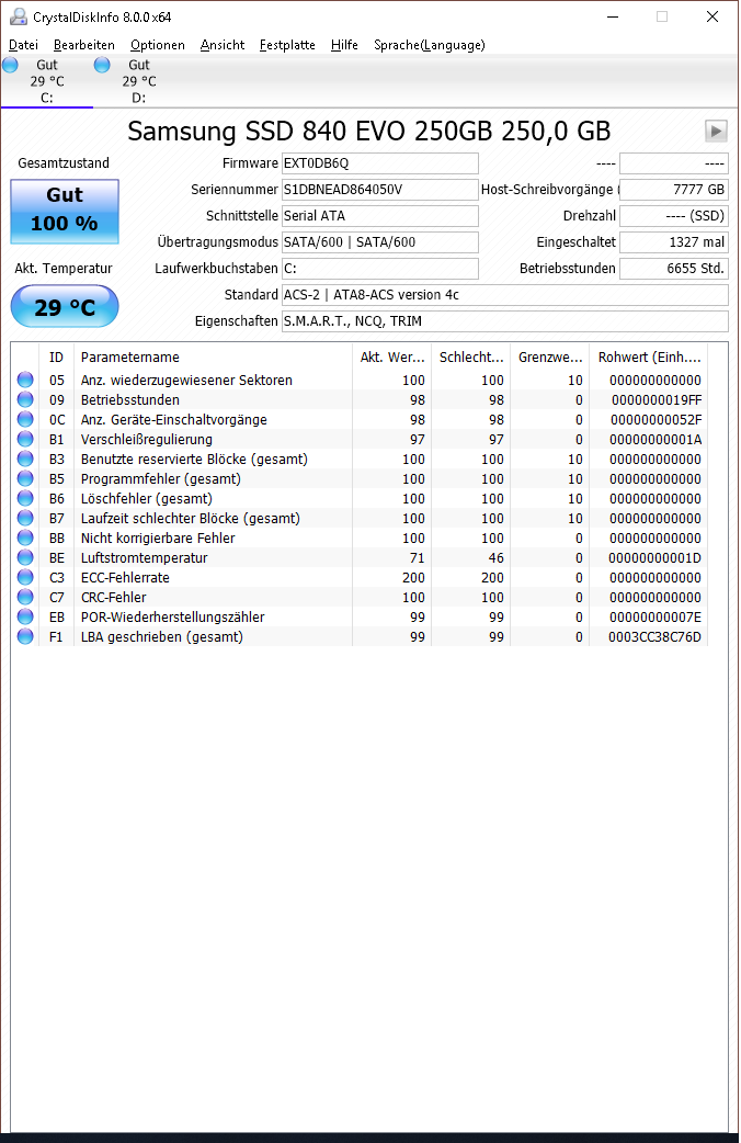

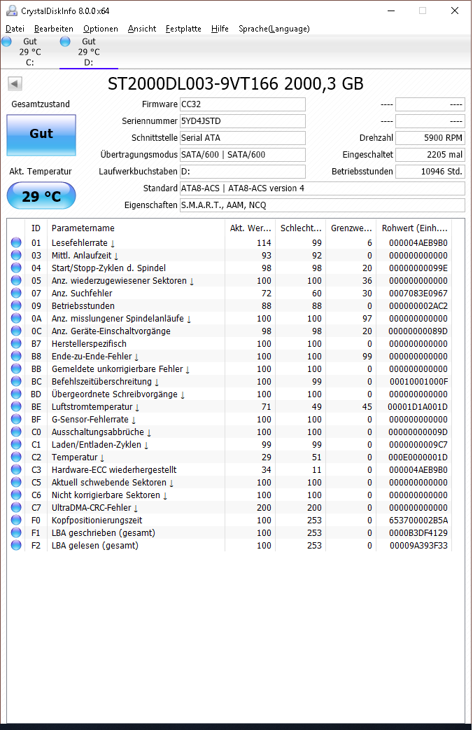

Poste doch bitte mal die Screenshots von CrystalDiskInfo für alle internen HDDs und SSDs, ziehe aber bitte das Fenster soweit auf, dass alle Attribute und auch die Rohwerte vollständig sichtbar sind, also keine Scrollbalken mehr erscheinen. Bitte mache den Screenshot aus Windows und nicht mit einer Kamera vom Bildschirm und nur den Screen von CrystalDiskInfo, mit Alt+Druck erzeugt Windows einen Screenshot des aktiven Fensters in der Zwischenablage oder probiere mal die Tastenkombination: 'Windows Taste + Shift + S'.
Vermute ebenfalls dass eine HDD/SSD oder auch eine SD-Karte (bei mir war eine defekte SD-Karte schuld) für massive " Lags " sorgt. Evtl. reicht aber auch schon ein neues SATA-Kabel. (UltraDMA-CRC Fehler)
Näheres wird, wie Holt schon vorgeschlagen hat, Crystal Disk Info liefern.

Die Laufwerke sind in Ordnung und ihre Datenkabel auch. Es könnte an der Karte liegen, aber ich würde eher mal vermuten das es an einem der Geräte liegen könnte die da angeschlossen sind. Ziehe mal alle USB Geräte ab die nicht wie Tastatur und Maus zwingend nötig sind.
