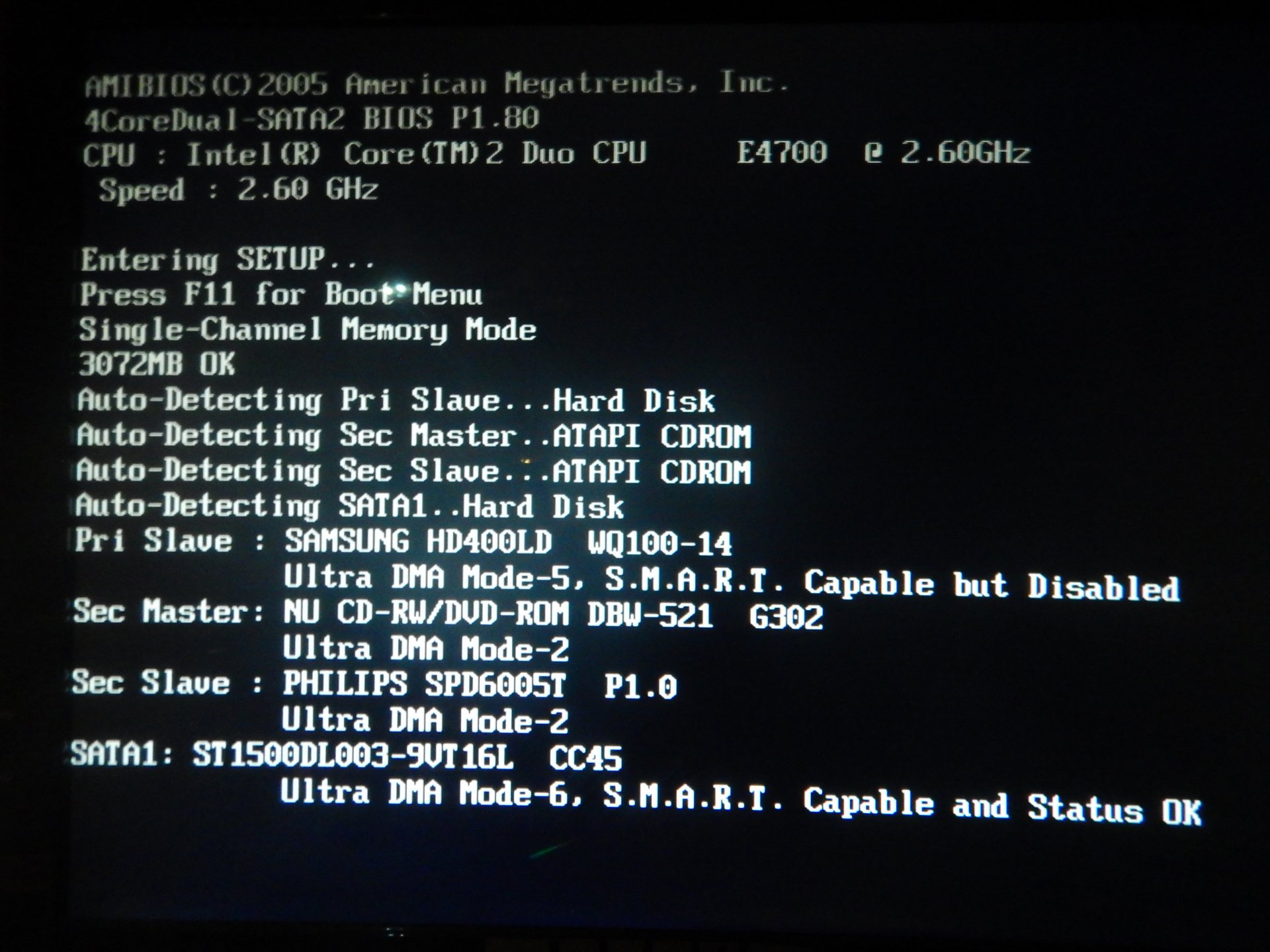

Wo genau bleibt er stehen, was wird zuletzt angezeigt ? ggf Screenshot hochladen

hier der Schnappschuss nach ein paar Sekündchen, wo der Rechner stehen bleibt.
Die IDE-Platte kann man sich auch raus denken....

es kann auch das Board ein Treffer haben, die Hardware hat ja mittlerweile schon einige Jahre auf dem Buckel
