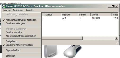

kurze Zwischenmeldung, bin wieder am "Tatort" ;). Ich habe das Patch KB4568831 auf dem Windows 10-PC installiert, es ändert sich noch nichts. Allerdings habe ich gerade auf dem Windows 7-PC entdeckt bei der Anzeige der Druckaufträge (um sie zu entfernen), dass der Drucker hartnäckig im "offline"-Modus bleibt.
Viele Grüße!

als kleine Ergänzung, das Interessante war, alis ich das entdeckt hatte, dass das Problem durch die "offline"-Aktivierung entstanden war, die sich hartnäckig hielt und für die ich keine Lösung gefunden hatte.
