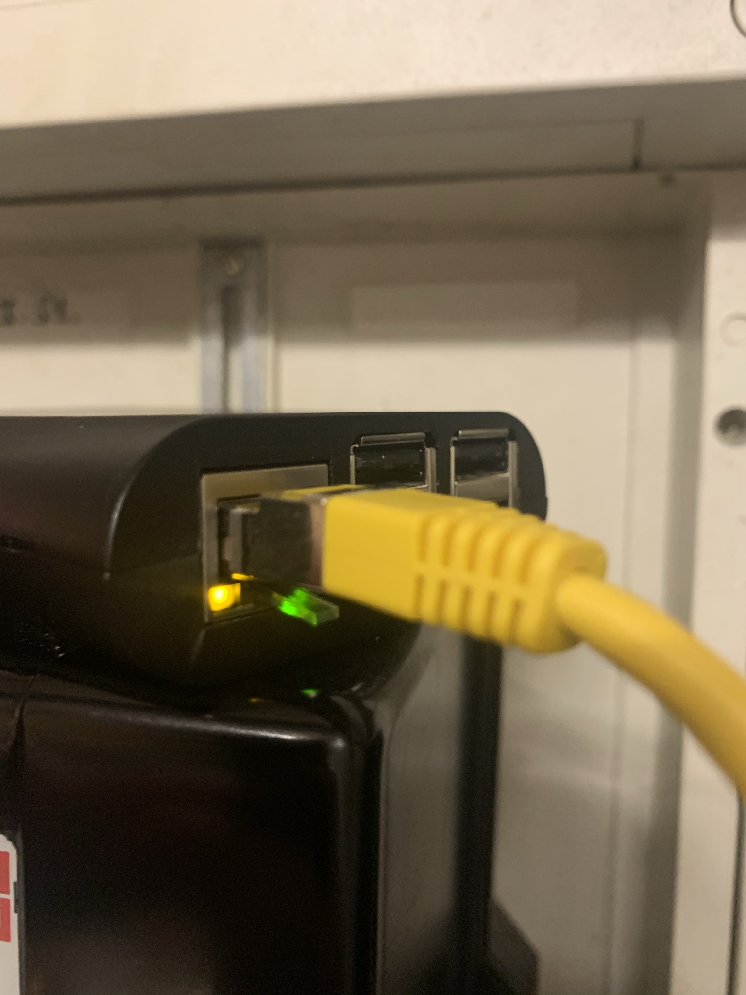

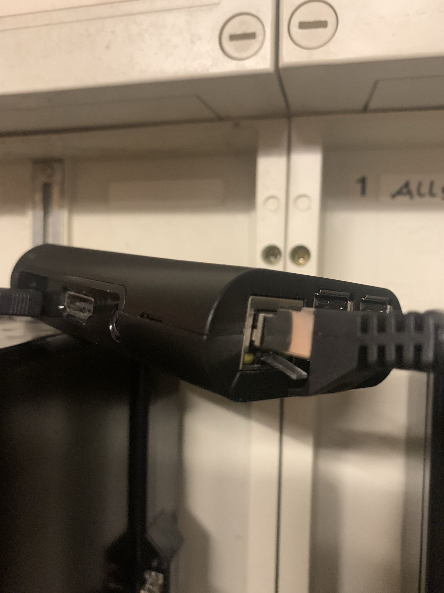

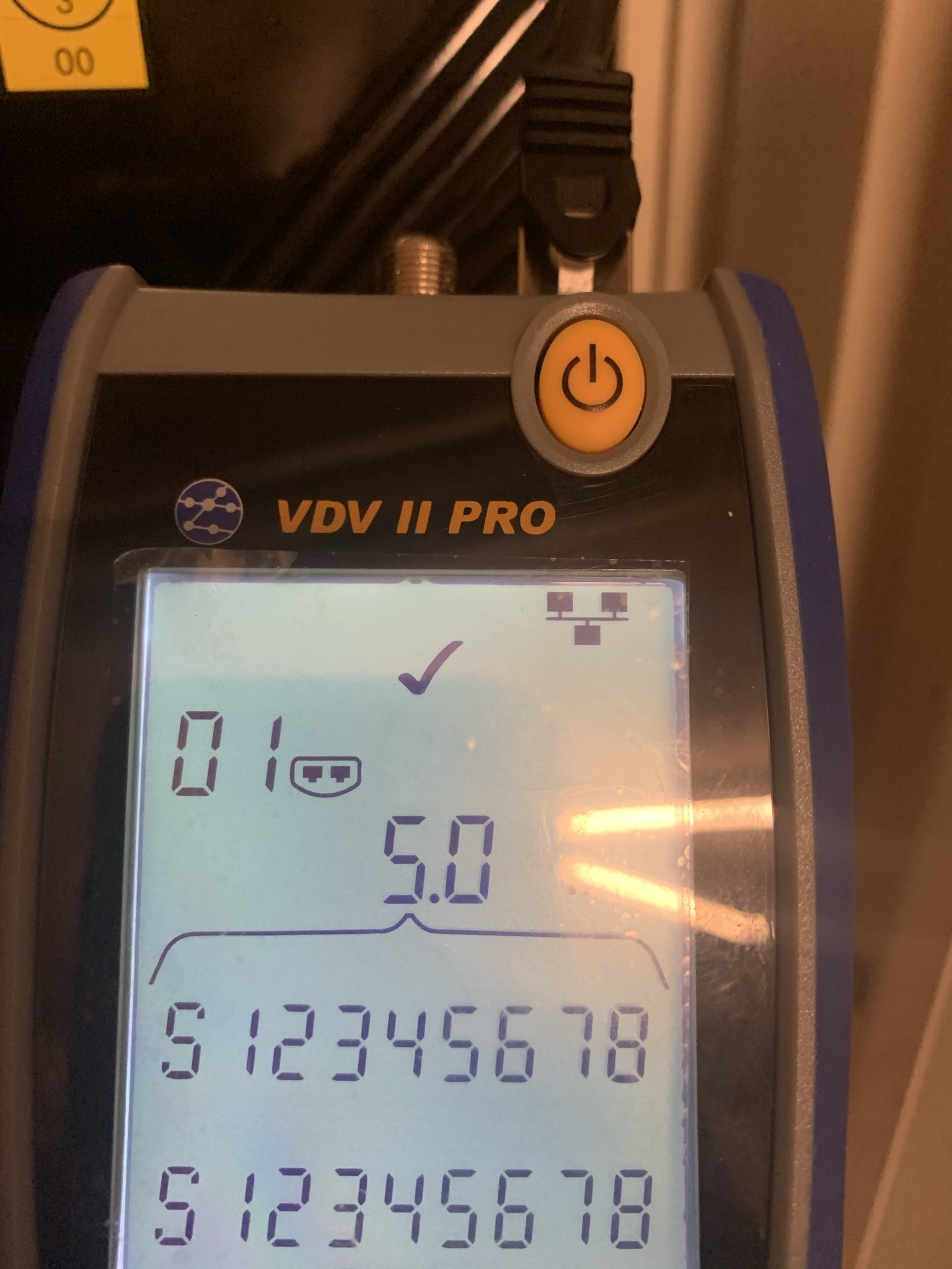

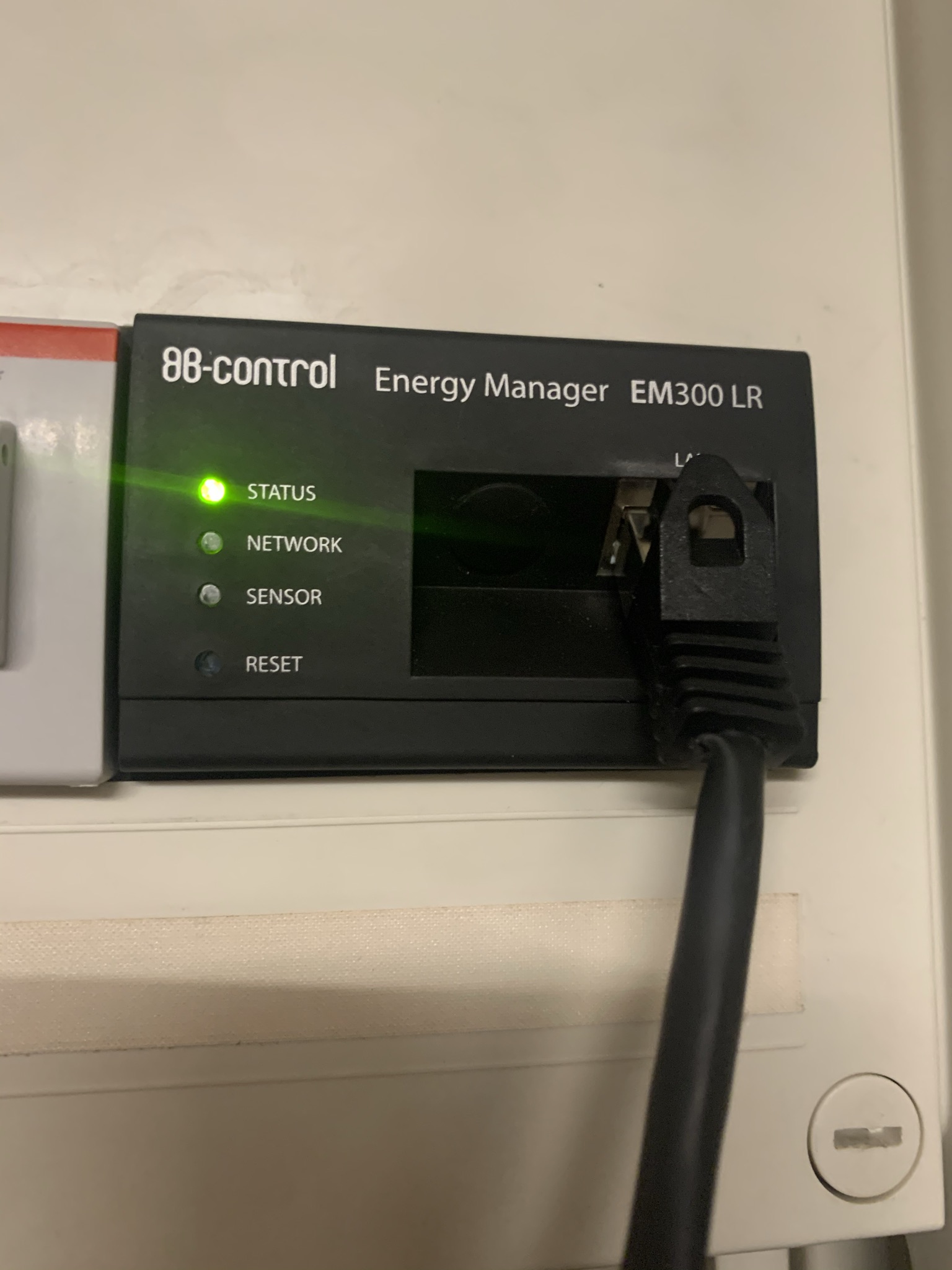

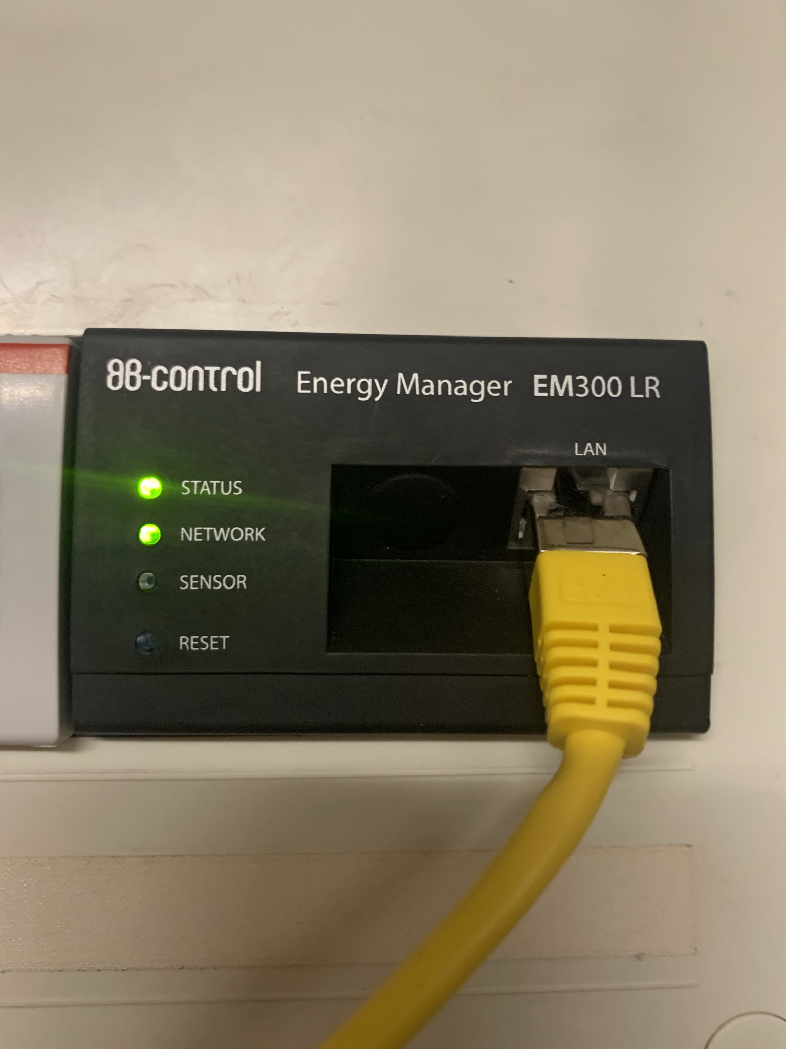

Mein Kabeltester sagt, das Kabel ist ok, aber das Smart Meter und ein Raspberry Pi sagen NEIN. Ja, ich habe auch am Switch andere Ports ausprobiert.

Ja bei solchen Wackel-Kontakten kann es sein, das beim Testen Kontakt da ist, wenn Du ins Gerät steckst nicht mehr. Aber warum wurde ein Patchkabel von Hand gefertigt? Die kriegt man doch nachgeworfen. Sowas hat man als geübter Bastler auf auf Lager.
