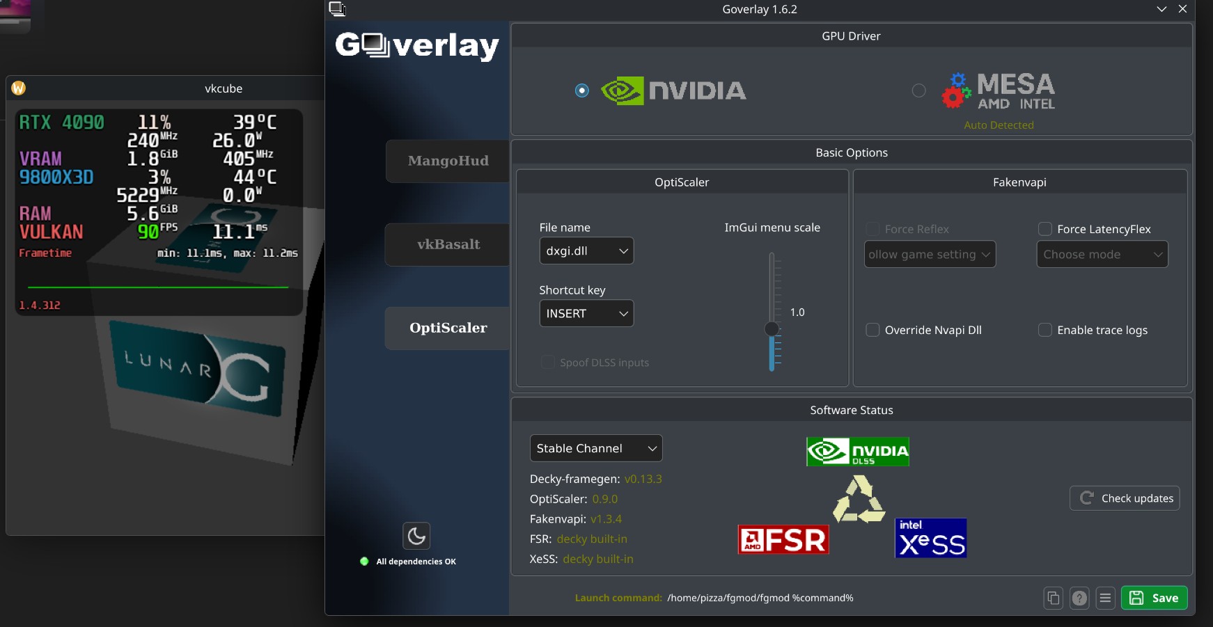

Wo ist eigentlich der Unterschied zwischen MangoHud als Umgebungsvariable und als Wrapper?Alexander2 schrieb:MANGOHUD=1 %command%
@Pizza! Hast du mal geschaut in GOverlay, ob MangoHud evtl. auf Hide gestellt ist und dass du erst ne Tastenkombi drĂŒcken musst, um das angezeigt zu bekommen?
Alexander2
Fleet Admiral
- Aug. 2014
- BeitrÀge
- 17.127
gute Frage @Hyourinmaru so gut kenne ich mich auch nicht damit aus.
Hab mal was davon gelesen, das es sogar als ein Teil im Treiber ist? Oder es da extra Schnittstellen gibt oder so, Die Umgebungsvariable jedenfalls ist wirklich nur ne Variable, damit alle Beteiligten Progeamme dann dadurch die arbeit so machen wie danach festgelegt. Also entweder Proton, Treiber etc, irgendwas beteiligtes weiĂ dann du willst das Hud haben.
wenn du mangohud als Programm nutzt... vielleicht setzt das auch nur die variable?
ok, dann erzÀhl mal mehr @Pizza! , welches Spiel, wie gestartet, mit launcher? etc...
(muss aber auch grad mal einkaufen, wird nicht ewig dauern)
ErgÀnzung ()
Steam > Brotato > MANGOHUD=1 ~/fgmod/fgmod %command%
(auch home/pizza/fgmod... usw. geht nicht)
Bild siehe ein paar Posts vorher
Edit: Final Fantasy 1 funktioniert, overlay erscheint
Borderlands 4 geht auch, perfomance nicht so dolle.
Framegen. versuch ich gerade. Also das "EinfĂŒgentaste Optiscaler MenĂŒ" ist auch da. Nur nicht sicher was ich einstelle.

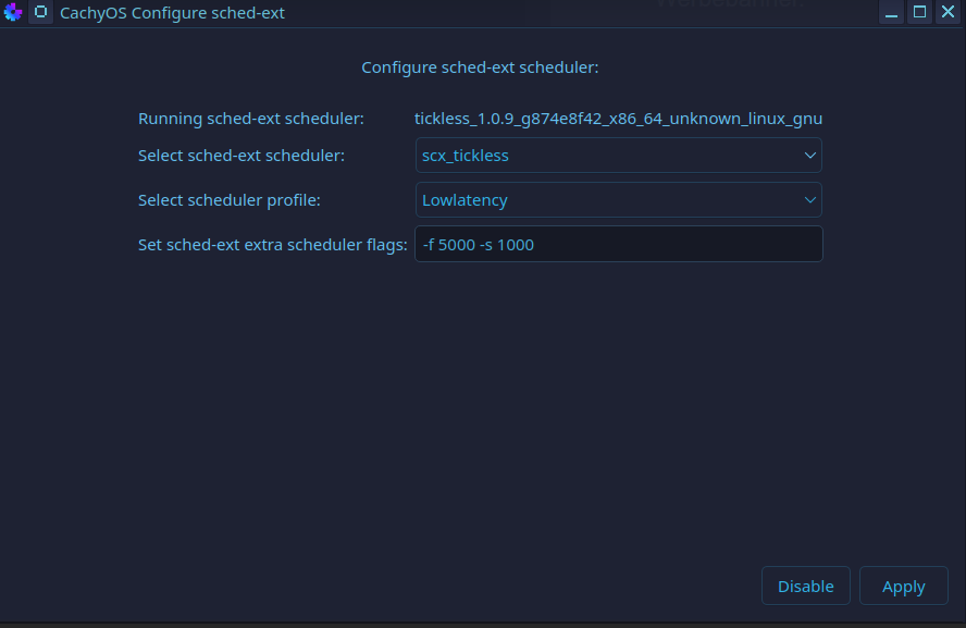

Habt ihr schon bei CachyOS die scheduler durchgetestet?
Momentan nutze ich diesen.

@Creekground habe mit Manjaro schedext etwas getestet, da gabs auf jeden fall differenzen, in dem sinne auffĂ€llig, das auch mal die Kiste ne Gedenksekunde eingelegt hat, wohl weil ein prozess ausschlieĂlich alle Ressourcen bekommen hatte oder so
ich weiĂ nicht mehr welcher Scheduler von denen das war.. dann bin ich aber auch wieder zu Faul fĂŒr jedes Spiel einzeln auszuprobieren was das beste Ergebnis liefert, wenns ja auch so gut lĂ€uft. auch ohne diesen einen negativen effekt.
das einzige Spiel, wo derzeit evtl. bedarf besteht ist wohl Satisfactory, je nach standardkernel geht der login vom Mitspieler ganz schlecht, da könnte vermutlich nen passender scheduler helfen, das der login zuverlÀssig klappt.
ErgÀnzung ()

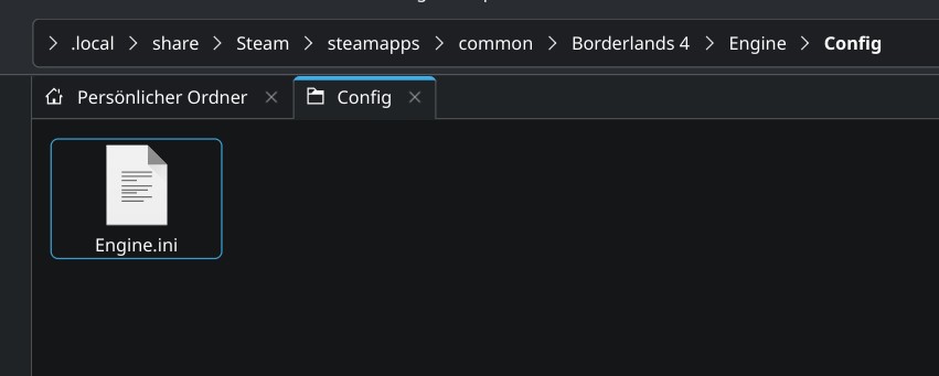

Die Borderlands 4 config? Die mĂŒsste es ja schon geben.
Da:
(moment)
/home/alexander/.local/share/Steam/steamapps/compatdata/1285190/pfx/drive_c/users/steamuser/Documents/My Games/Borderlands 4/Saved
könnte sein, das die groà kleinschreibung nicht passt, ich habe den Pfad zusammeneditiert, denn ich habe es nicht in steam sondern mitm Heroic Games Launcher. (Epic)
Da:
- C:\Users\[Your Username]\Documents\My Games\Borderlands 4\Saved
(moment)
Creekground
- Feb. 2019
- BeitrÀge
- 1.858
"%USERPROFILE%\Documents\My Games\Borderlands 4\Saved\Config\Windows\"Pizza! schrieb:Anderer config Ordner?
Schreibschutz muss aktiviert sein in der engine.ini
