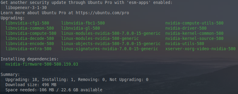

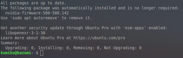

Aus aktuellem Anlass:
update has arrived​
successful
Ich kenne keinen Pro der Ubuntu braucht. xD
Aber ich verstehe den ganzen Hokuspokus eh nicht, evtl. etwas für die Snapgelisten?
