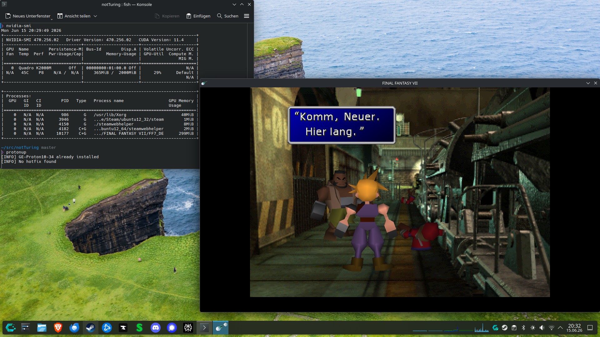

@nipponpasi Wie vorhin im anderen Thread besprochen, hier der Screenshot. Es handelt sich um die 2013er Version, die du verlinkt hast. Das Rerelease hĂ€tte ich auch da im Zweifel. Verwendet wird ein mit meinem Script modifiziertes ProtonGE-34. Im Konsole Fenster im Bild siehst du, dass der 470er Treiber mit der Quadro K2000M lĂ€uft, und gerade auch FF7 ausfĂŒhrt. Ich musste das im Fenstermodus machen, FF7 lĂ€uft leider nicht im Hintergrund, sondern minimiert sich dann sofort.
Achja, natĂŒrlich mit X11 und nicht mit Wayland. Kommt besser mit den alten Treibern klar.

Mhmmm... Cachy, war ja klar. grummel 😏
Zaehneknisch Damit hat Ubuntu dann wohl abgestunken.
Danke Dir!!
nipponpasi schrieb:
Da hat Ubuntu dann wohl abgestunken.
Das dĂŒrfte nicht das Problem sein, es sei denn, es war die snap Version, die ja fĂŒr alle möglichen Probleme bekannt ist. Der 580er Treiber vermutlich auch nicht. Allerdings lese ich gerade, dass wohl die GT 1030 doch wohl Vulkan 1.3 unterstĂŒtzt, was der Knackpunkt ist. Daher sollte das Spiel auch ohne zutun starten. Du siehst ja, es lĂ€uft. Zudem lese ich gerade, dass Proton-Sarek als Projekt nicht weiter verfolgt wird, weil die UnterstĂŒtzung von der alten DXVK Version jetzt in CachyOS-Proton eingebaut wurde, aktiviert durch die Umgebungsvariable

Geschmeidig :) Das kannst du ja trotzdem ausprobieren. Proton-CachyOS kannst du ja fĂŒr jede Distribution mit protonup-qt installieren. Dann einfach mal den Parameter mitgeben und gucken ob das was bringt.
edit: Und noch geschmeidiger ist, dass das offenbar mehr oder weniger automatisch passiert, ansonsten kann ich mir gerade nicht erklÀren, dass mit CachyOS-Proton die Spiele auch ohne den Parameter starten... okaaaay :freaky:
Mein Script ist hiermit offenbar völlig absolet geworden, und ich find's klasse :D
