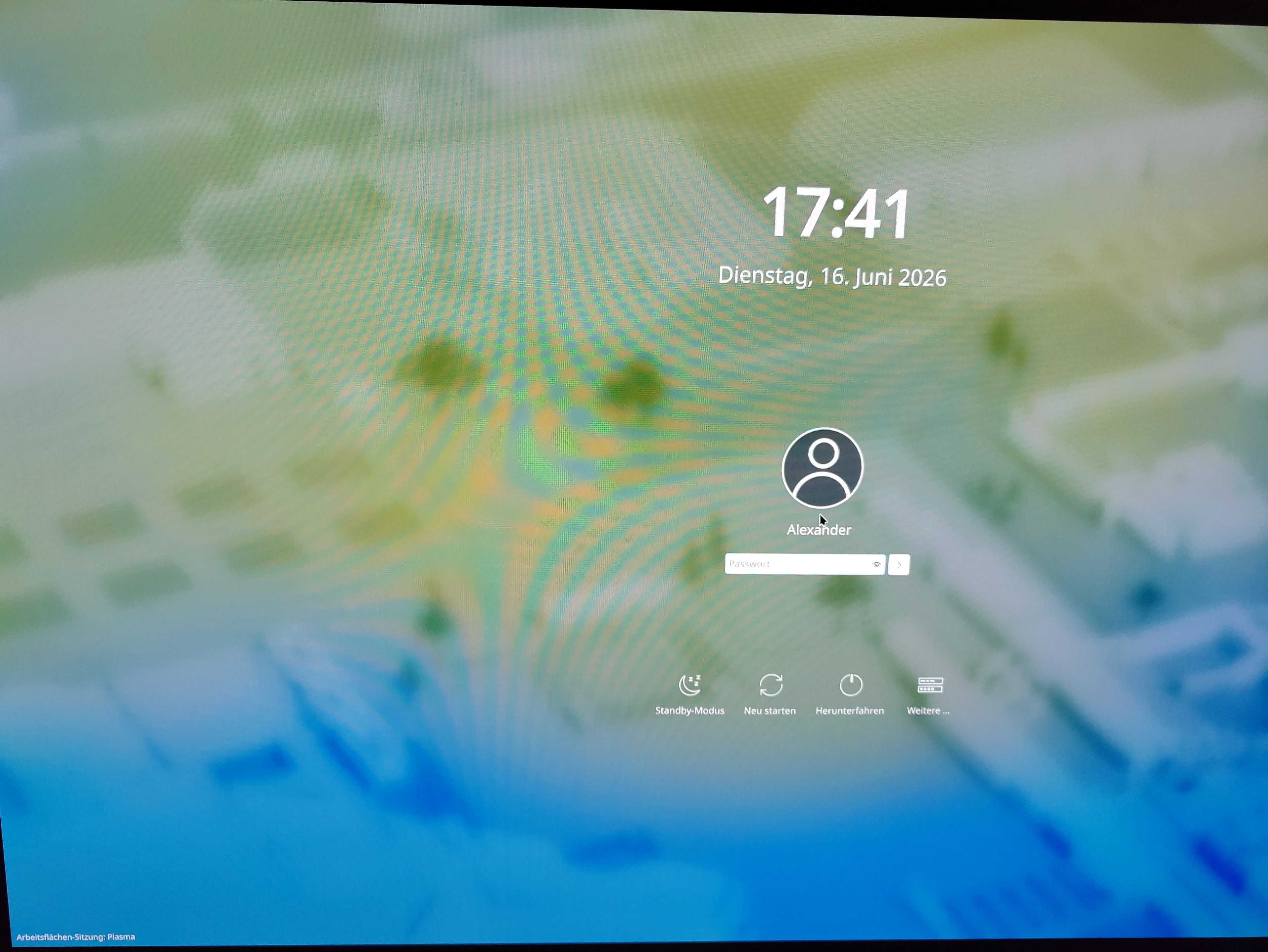

Hab ma grad n logout gemacht und den Loginmanager abfotografiert, keine Ahnung wie man da nen Screenshot mach könnte(Weil ich auch nicht sicher war wie es dann genannt wird):
Das dingen kennt man ja..

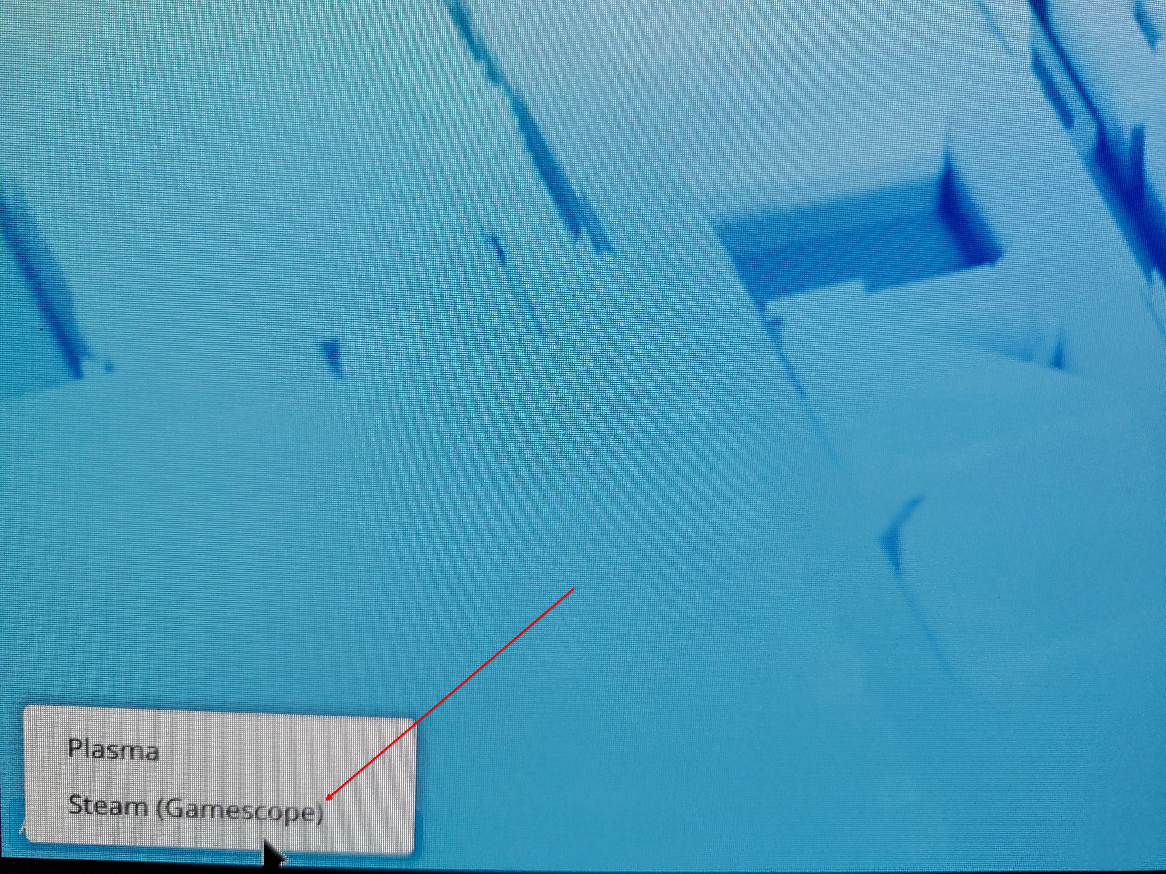

Und unten Links in der Ecke kann man dann die Session die man starten will auswählen (wenn mehr als eine Sessionvariante installiert ist.)
Und ja, da kommt dann Steam Big Picture in der Variante wie man das vom Steam Deck kennt. In der Aufmachung.

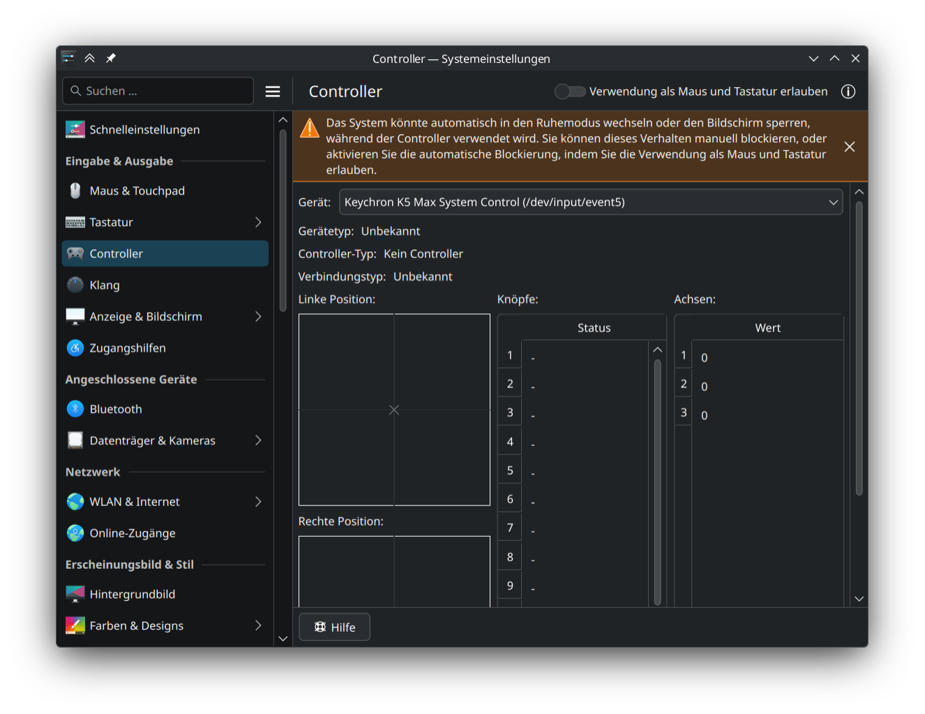

Bei mir hat KDE 6.7 auch wieder umgestellt, dass der Controller als Maus-/Tastaturersatz genutzt wird und musste es wieder abschalten. War nach Update & Neustart erstmal ziemlich verwirrt, dass nach Druck auf den "Start"-Button des Controllers jedesmal das KDE-Startmenü aufging mitten im Spiel, und der rechte Stick auch komisch reagierte^^.
Reaktionen: WiP3R
@Astorek86 ah, ich glaube genau das ist Gestern bei meinem Xbox Controller das Problem gewesen.
Wie hast du das wieder Rückgängig gemacht?
@WiP3R Systemeinstellungen > Controller > unter "Gerät" den passenden Controller anwählen (hab hier grad keinen angeschlossen, deswegen steht da was von Keychron bei mir...) und oben rechts dann "Verwendung als Maus und Tastatur erlauben" deaktivieren.

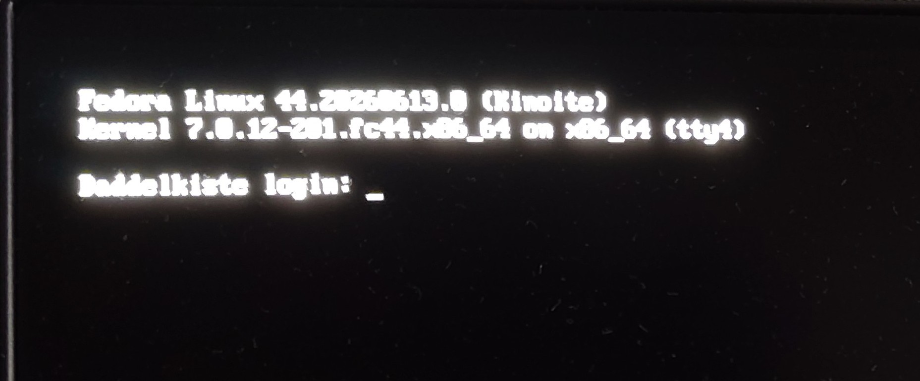

Also nen TTY ist:
https://en.wikipedia.org/wiki/Tty_(Unix)
Also du kannst bei dir zwischen den TTY wechseln mit der Tastenkombi
[strg]+[alt]+[Fx]
wobei x für eine Zahl eben des TTY steht. bei mir bietet er mit von 2-6 wobei 1 für den sddm reserviert scheint, da blinkt nur der cursor. 4 ist bei mir der KDE Desktop hingekommen warum auch immer auf 4, 3-6 0hne 4 eben kann ich mich einloggen in der dort geöffneten Konsole mit Name und Passwort

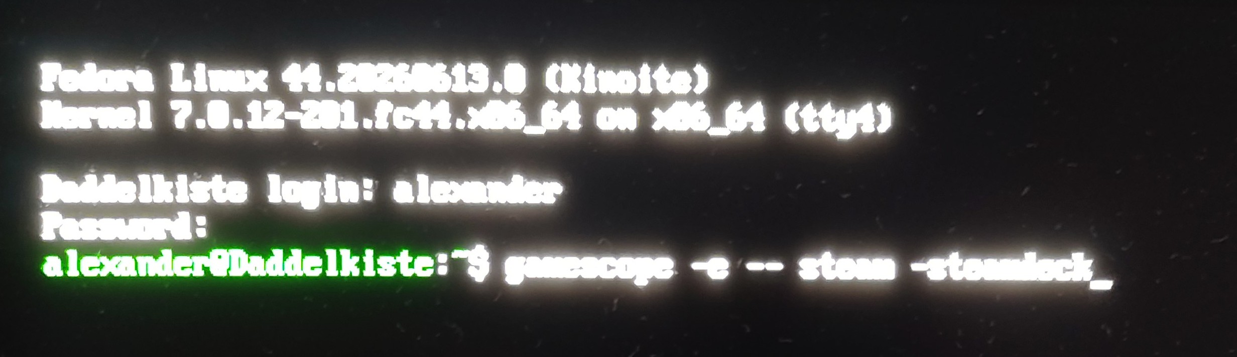

Bei einen derer mit Konsole und wo ich mich eingeloggt habe sieht es dann so aus, wenn ich den Befehl zum starten der Steam big Picture Session schonmal eingetippt habe (mit Pfeiltaste hoch und runter kannst du durch deine Terminal befehlshistory durchscrollen)
Ich hab halt kein Screenshottol fürs TTY, aber das ist "gut genug" um das prinzip zu sehen.
Der Befehl wie er da steht und enter gedrückt → und ab geht die Luzi
Das würde dann parallel zu dem evtl schon gestarteten Desktop starten.
Wieviele TTY da sind um sich einloggen zu können, was womit schon belegt ist und so hängt halt auch von der konfiguration ab. Könnte halt auch sein, je nach config, das du was bis F12 siehst. Einfach durchschalten, angucken.
Auf die art das im TTY selbst zu starten startet auch nichts anderes als wenn es mit dem Loginmanager gemacht wird.
Der Unterscheid ist nur, das der Loginmanager nur eins zur Zeit zulässt. Du könntest genaugenommen auch den KDE Desktop (Wayland und früher auch X per startx wenn eingerichtet) starten. Und wenn du das so parallel startest kannst du eben (abwechselnd) beides benutzen durch hin und her schalten. Discord anhaben, Musik, video ...
Natürlich kannst du dann in die TTY von der steam session gewechselt nichts von KDE Desktop der noch läuft sehen, aber hören schon. (wenn es der selbe Benutzername ist)
