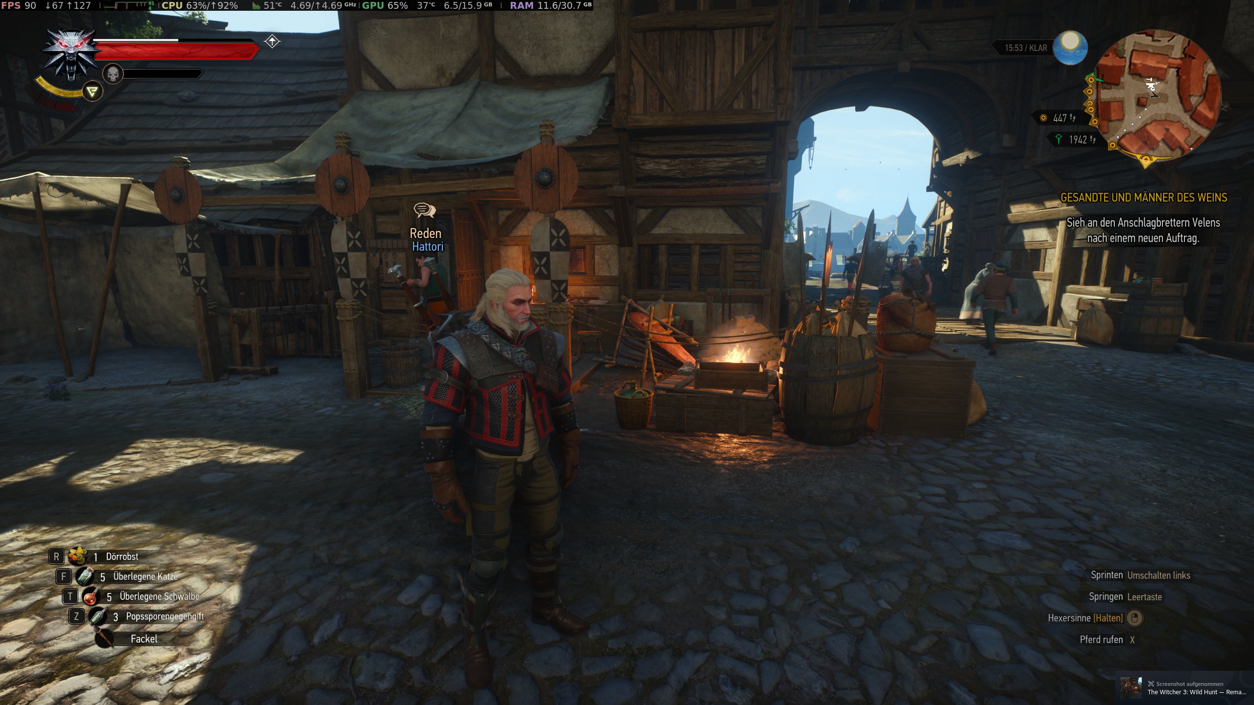

Hah, hinbekommen! Da steht die Lösung:
https://gist.github.com/gabrielmaialva33/33ebb2542f0513d55100b22aa2149ff5
Heroic:
Spiel-Einstellungsmenü -> winetricks
WINETRICKS-GUI ÖFFNEN
"Standard wineprefix auswählen" -> OK
"Starten Sie Wine cmd" -> OK
Läuft fehlerfrei und macht nen guten Eindruck. Auf 4k mit 9070 XT benötigt es aber FSR4 Performance um auf knapp spielbare 60 fps zu kommen.

An Witcher 3 Remastered beiße ich mir gerade die Zähne aus. Ich bekomme es nicht ans Laufen. Der größte Erfolg war, dass ich zumindest Ton hatte, aber das Bild blieb stets schwarz. Ich habe bereits Tipps der letzten Tage aus protondb ausprobiert, GE-proton11-7, das aktuelle Proton CachyOS von heute und dessen Wineland Fork ausprobiert, GE sorgt inzwischen nur noch für ein schwarzes Bild ohne Ton, Proton CachyOS und Wineland stürzen direkt ab. Dabei suggerieren mir protondb und https://gist.github.com/gabrielmaia...55100b22aa2149ff5#recommended-proton-wineland, ich hätte doch alles unternommen, was zu tun ist. Irgendwas mache ich noch falsch. Ist gerade noch jemand im Kämpfen?
edit: Ok, Problem gefunden, muss man aber drauf kommen... In meiner Verzweiflung habe ich die Comand Line Options aus einem Optimus Setup genommen und entsprechend den String für meine GPU angepasst, und dann ging's. Offenbar priorisiert W3 Remaster die integrierte GPU auch bei Desktop CPUs höher als die dedizierte, und erwischt dann die arme, nichts ahnende intel GPU völlig auf dem falschen Fuß... Folgenden String habe ich jetzt für den Spielstart:
Wobei die entscheidenen hier offenbar wirklich die für's Device sind. Habe die anderen mal einzeln rausgeworfen, läuft dann trotzdem. Mit diesen zwinge ich jetzt DX11 und 12 auf die 4090, und jetzt geht's. Verwende jetzt erstmal Wineland als Grundlage. Mal gucken, wie's so läuft.
Code:
PROTON_ENABLE_WAYLAND=1 PROTON_ENABLE_HDR=1 VKD3D_FILTER_DEVICE_NAME="RTX 4090" DXVK_FILTER_DEVICE_NAME="RTX 4090" PROTON_ENABLE_NVAPI=1 %command% --launcher-skip
Ich hatte nach dem Upgrade von NextGen auf Remaster ein Bild aber einige fehlende Texturen. Geralt z. B. hatte gar keine Haare und in Novigrad waren nahezu alle Gebäude mit Steinwände durchsichtig.
Es lag am Ende daran, dass ich für die NextGen noch die HD Reworked Texturen im Mods-Ordner liegen hatte. Die sind offenbar mit Remaster nicht mehr kompatibel.
