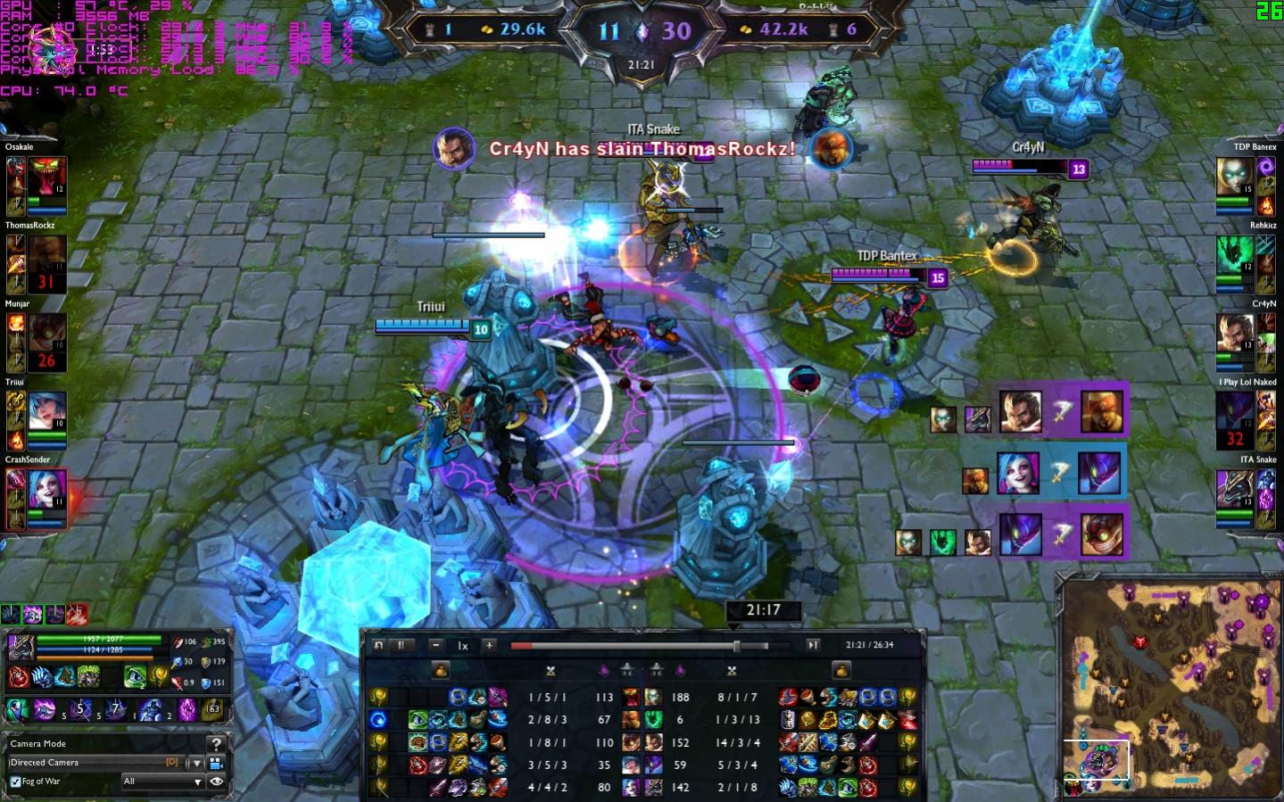

So hab mir jetzt mal die Zeit genommen um ein Screenshot zu machen.
Settings sind medium-low auf 1440x900 im Fenstermodus.
Das Spiel liegt auf der SSD aber während des Replays wird von keiner Festplatte irgendwas gelesen.
Hoffe ihr könnt mir dazu ein bisschen was erzählen:
Edit: AMD Boxed Kühler ist drauf
