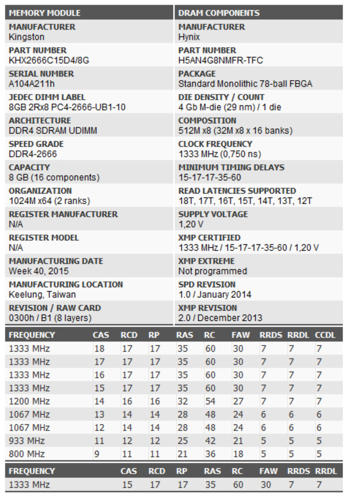

Erstmal mit Thaiphoon Burner herausfinden, welche Speicherchips verbaut sind.
Dann hat der Feind einen Namen und kann gezielter bekämpft werden.

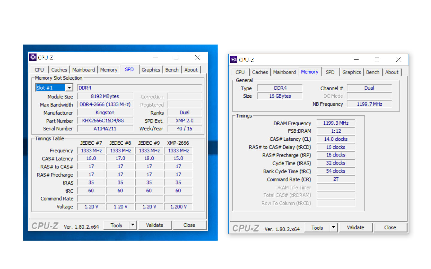

Prüfe mal im UEFI und ggf. mit CPU-Z welcher Takt und welche Timings automatisch eingestellt werden.
Quasi erstmal den aktuellen IST Zustand definieren. Dann kann man von da aus schauen was du tun kannst.

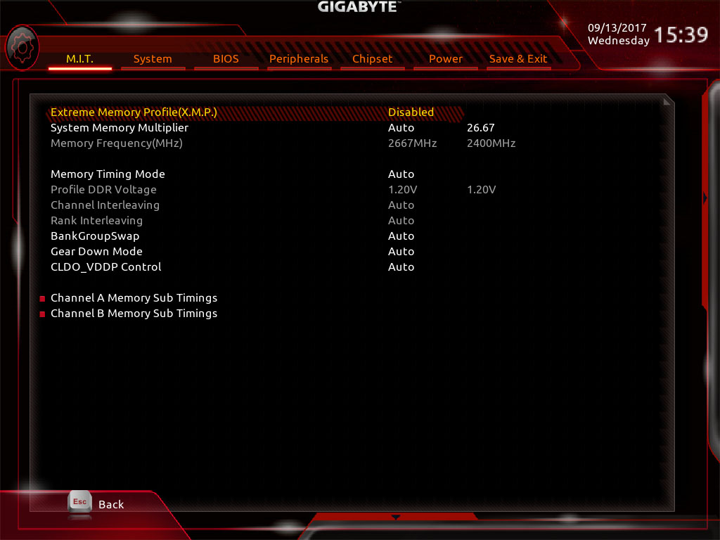

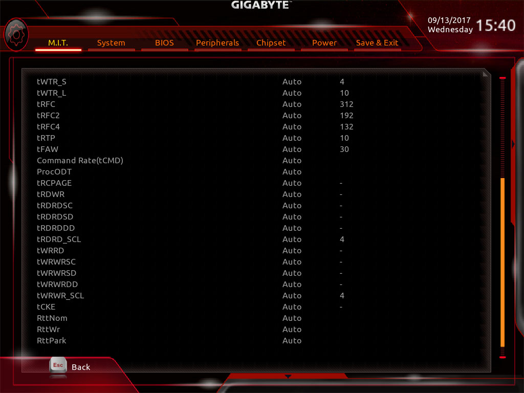

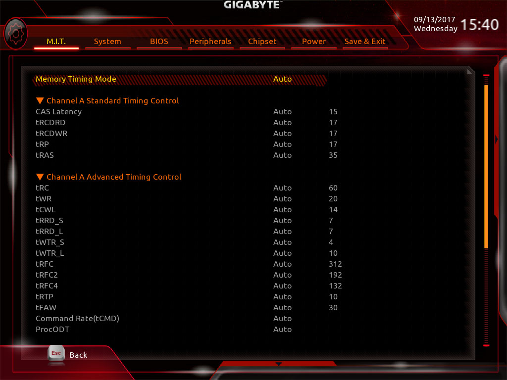

@derfledderer: Ich versuche dann mal Screenshots vom BIOS zu machen und hier hochzuladen. Wäre super wenn mir jemand sagen könnte, was ich wo wie einstellen sollte.

Ich habe nun Screenshots vom BIOS gemacht, wo soll ich was eintragen? Manchmal hängt der PC auch etwas, gerade wenn ich diese Zeilen schreibe, erscheinen die Buchstaben nicht beim Tippen, sondern der Cursor blinkt nicht, ich schreibe weiter und nach einigen Sekunden schwappt der ganze text nach. Bei youtube Videos wird das Video manchmal sehr sehr langsam, als würde es jemand auf 0,25% der Geschwindigkeit stellen, Audio ist hier auch verzerrt und verlangsamt.
