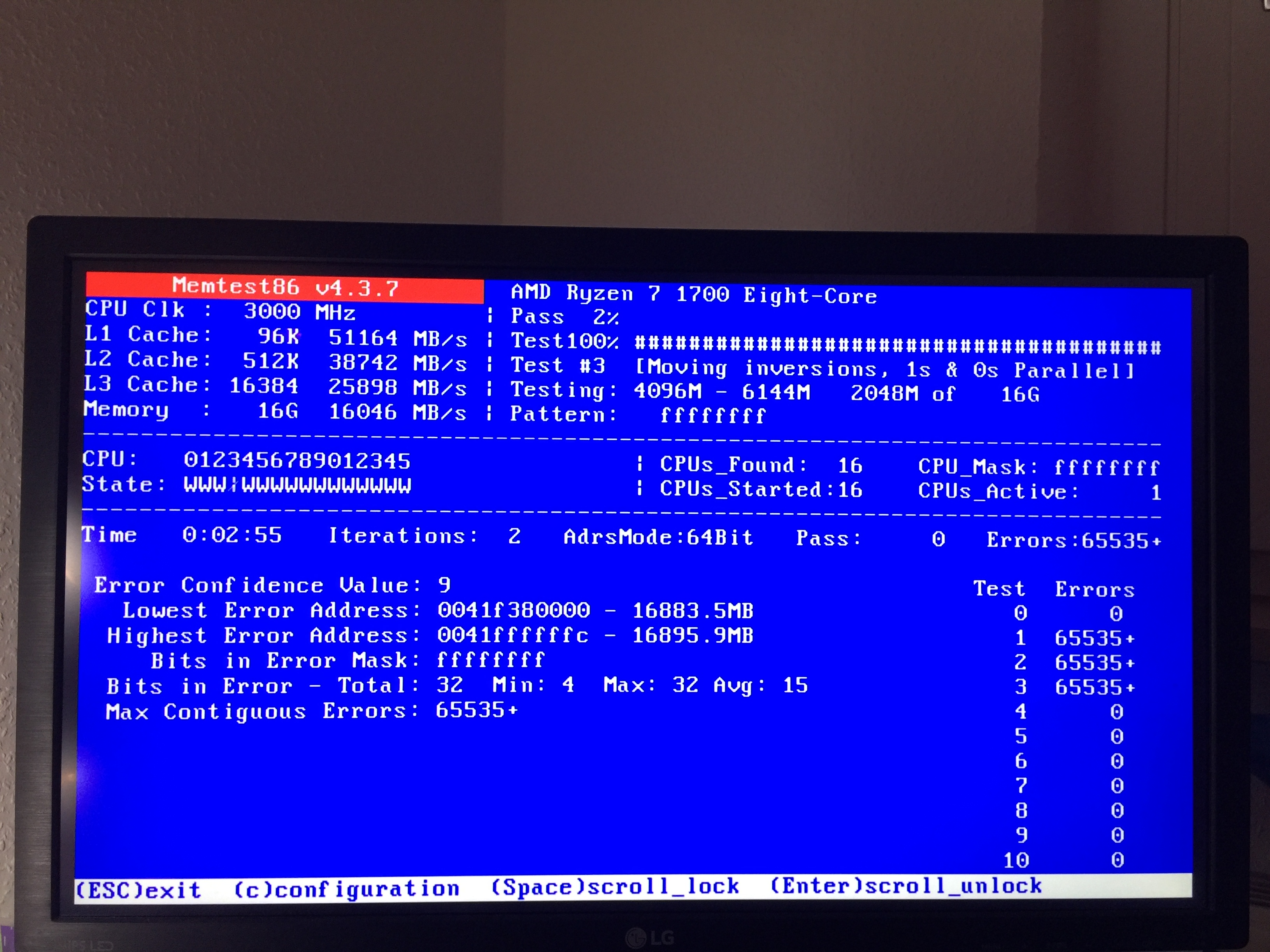

Hallo! Also memtest läuft jetzt. was mich jedoch wundert: oben links steht bei Memory 8140M ich habe doch aber 16GB verbaut. stimmt da etwas nicht?
Ja, da stimmt etwas nicht.
kannst schon mal abbrechen und schauen, obs im BIOS erkannt wird.
So ist der Test sinnlos, wenn der RAM nicht ordnungsgemäß erkannt wird.
Das Problem ist aber nun mMn sehr gut auf den RAM eingegrenzt. Andere Richtung zu suchen kannst dir erstmal sparen.

Also: falls ich mal ins BIOS komme, sehe ich immer 16GB verbaut. Ansonsten läuft der Computer mit einem gesteckten Riegel in DDR4_1 extremst laggy. Das ist wirklich heftig. Schon allein wenn ich die Maus bewege tut sich für ein paar Sekunden nichts.
Beide Riegel in DDR4_2 und 3 bringen sofort einen Error in Memtest, wenn ich beide aber in DDR4_2 und 4 stecke, läuft es (bis jetzt) problemlos durch.
Aber! Memtest erkennt endlich die 16GB! Wenn ich den RAM in 1 und 2 oder 3 und 4 stecke werden nur 8GB erkannt.
Wie soll ich jetzt weiter verfahren? Wenn ein Memtest einen Fehler bringt: ist es in jedem Falle der Riegel? Oder kann es in meinem Falle auch das Board sein? Anbei ein Bild bei stecken der Riegel in DDR4_2 und 3 (wenn ich die Riegel in DDR_1 und 2 oder DDR_3 und 4 betreiben will, komme ich kaum mehr ins BIOS, bzw. gibt es unter Windows sofort den Bluescreen oder das System friert ein und der Bildschirm wird schwarz)
Normalerweise ist der Memtest recht zuverlässig. Wenn der Fehler anzeigt ist der RAM defekt.
Was mich wundert ist dass der Test in einem anderen Steckplatz ohne Fehler bleibt.
Es ist schwer zu sagen ob das am Steckplatz liegt? Könnte sein, aber sicher bin ich mir da nicht.
