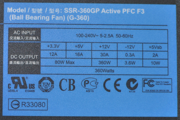

Ist auf dem Gehäuse des Netzteils irgendwo ein Aufkleber wie hier am
Beispiel des Seasonic G-Series 360W zufinden, u.a der Hersteller und die
Lastverteilung beschreiben stehen?

Auf dem Netzteil ist natürlich ein Aufkleber drauf, aber darauf lässt sich nichts auslesen, was den Hersteller betrifft, aber ich bin mir fast schon sicher, dass es ein OEM ist.
