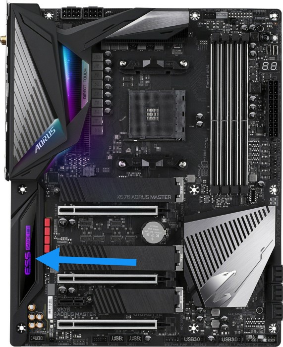

Klar könnte ich machen, ist aber eigentlich alles richtig angeschlossen. Habe diesmal auch alles doppelt geprüft. Was mir nun aufgefallen ist dass es wohl eine LED Beleuchtung vom Mainboard ist die aufleuchtet und den Lärm verursacht.
Hast du bei Stromlos auch die Bios Batterie raus genommen?
Reaktionen: PusteBlume0815
Ich habe nun die BIOS Batterie gewechselt und das Ding läuft wieder ohne Probleme. Merkwürdig, dass man überhaupt eine braucht um zu booten und es keinen Strom übers Netzteil nimmt. Naja, ich bin zufrieden, dass er wieder läuft und danke für eure Hilfe.

Also einen bloßen BIOS Reset habe ich mit Batterie nicht probiert nur per Knopf. Die Batterie scheint jedoch laut Prüfgerät noch 3.1 V zu haben, also ausreichend viel. Naja, läuft ja wieder und die alte muss ich ja nicht unbedingt wieder einsetzen ist ja kein großer Kostenaufwand. 😅 Kann man zudem ja auch woanders verwenden.
