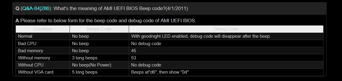

Ja hab ihn jetzt in der Beilage des Motherboards gefunden und angeschlossenen, er piepst 3 Mal hinteinander in regelmäßigen Abständen.

Folgendes habe ich gefunden, siehe Bild von der Asrock Seite.
Bisher haben alle AMI Beep Codes unterschiedlicher Jahre und Versionen die ich gesehen habe egal ob 3x Lang oder 3x Kurz etwas mit dem Ram zu tuen gehabt.
