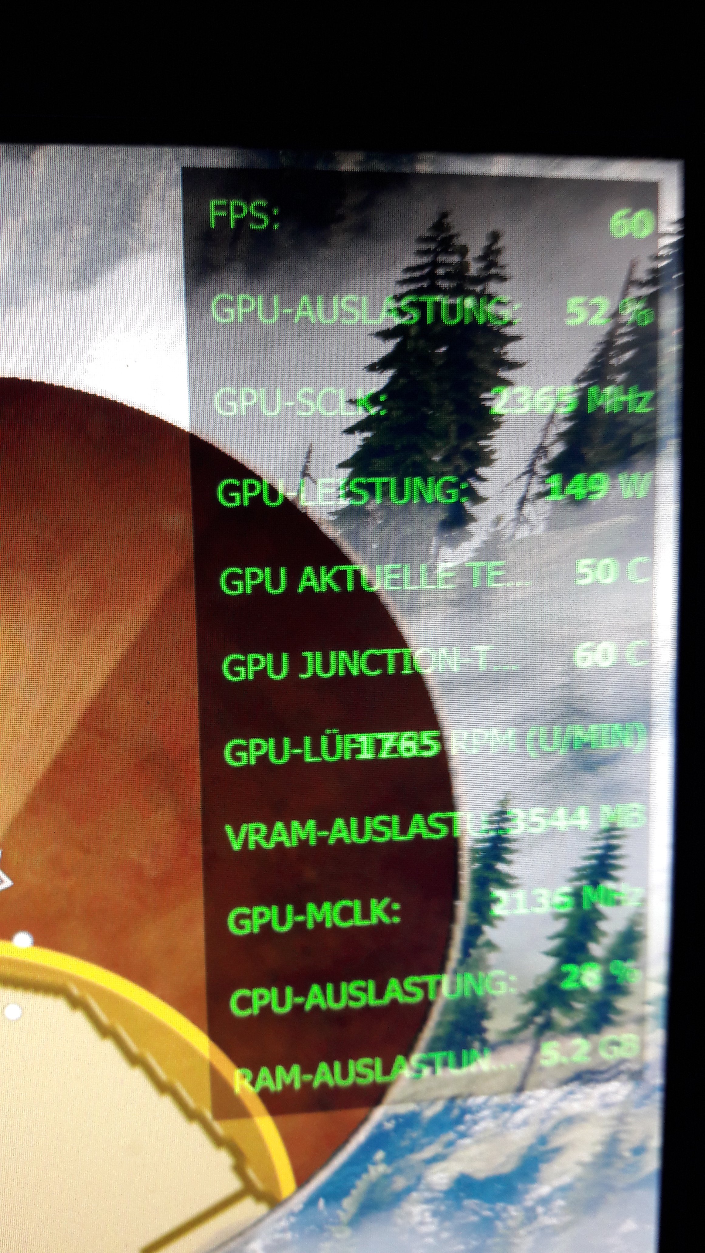

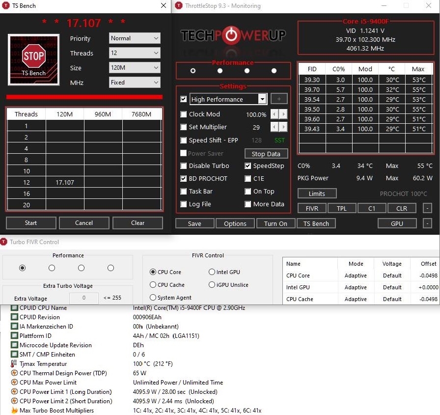

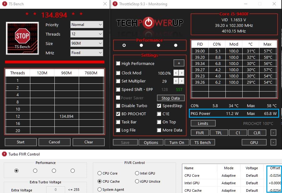

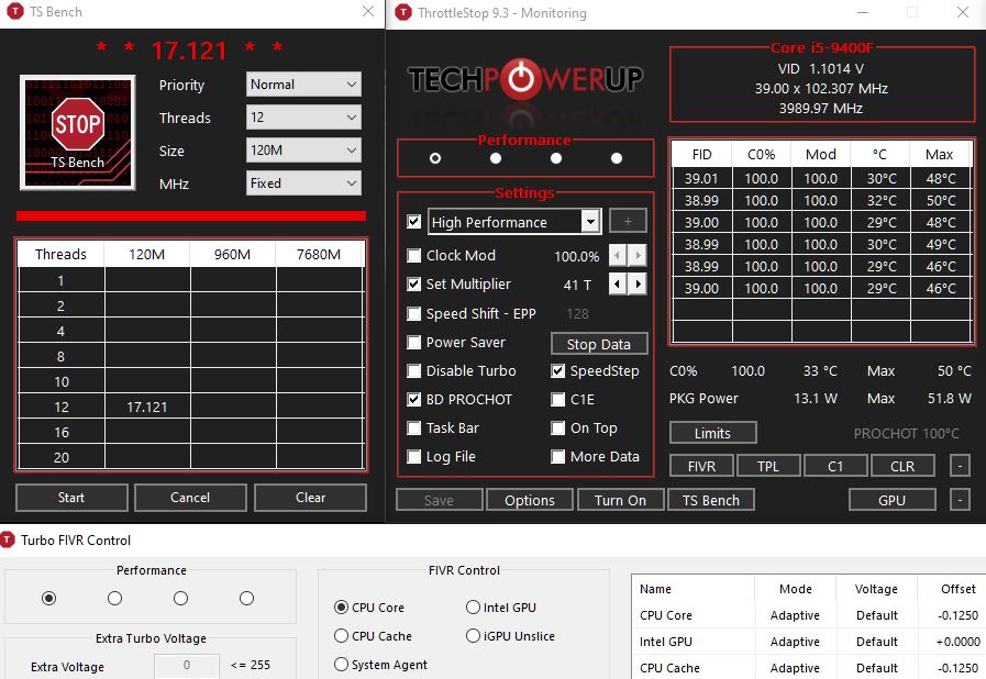

Ganz unterhaltsam finde ich das Tool "Throttlestop".
(falls man doch mal bei der CPU aus thermischen Gründen sparen muss)
https://www.techpowerup.com/download/techpowerup-throttlestop/
Da kann man mal ganz fix schauen wo man ungefähr landet.(beim Gamen)
--> Annahme alle 6Cores in Use= Multi39@FSB102,3=4Gig eff.
Mit leichtem UVen reicht weiterhin die PackagePower von 65W(x)
und
Die AiO springt net mal an, sprich bleibt in der niedrigsten Drehzahl.
(x) mit etwas mehr UVen geht sicher auch Multi41=4,2Gig@65W.(k.A. warum Er erst mal auf 39-40 bleibt)
(auf eigene Gefahr)
edit: 50W@50°C gefällt mir für 24/7 am Besten (passt zu GPU<150W avg=Asic in Games@4k60fpsCustom)
