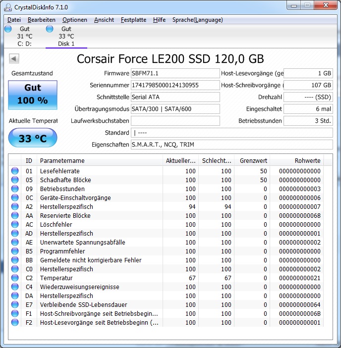

Poste doch bitte mal den Screenshot von CrystalDiskInfo für die SSD, ziehe aber bitte das Fenster soweit auf, dass alle Attribute und auch die Rohwerte vollständig sichtbar sind, also keine Scrollbalken mehr erscheinen. Bitte machen den Screenshot aus Windows und nicht mit einer Kamera vom Bildschirm und nur den Screen von CrystalDiskInfo, mit Alt+Druck erzeugt Windows einen Screenshot des aktiven Fensters in der Zwischenablage.
Keine Fehler gefunden.
Leider scheint die SSD kein Attribut zur Anzeige von Kommunikationsfehlern zu haben, dieses ist normalerweise das Attribut C7. Da kann man nur auf Verdacht mal das Datenkabel tauschen. An welchem Mainboard hängt die SSD?
