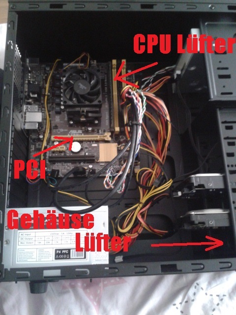

Bei 100 Grad müsste die CPU/APU längst aussteigen. Womit liest du denn deine Temps aus. Mach mal Screenshots.

Die Leute, die dir hier antworten werden, kennen sich im PC gut aus, die brauchen keine Beschriftung, wo PCIe Slot und CPU sitzen ;)

@mykoma: Ich hab mir das Bild nicht mal angeschaut, da es eh irrelevant für sein Problem ist :D Danke für den lustigen Hinweis
@TE
Abgesehen davon ist das kein PCI sondern ein PCIe-Slot. Da besteht durchaus ein Unterschied. PCI ist der schwarze weiter unten
würde hier den Ben Nevis verwenden.
So uninteressant ist das Bild gar nicht. Man sieht, dass die vorhandenen Kabelschächte nicht genutzt werden, sondern die Kabel als luftstromvernichtender Haufen an einem Stück sitzen. Es gibt hinten keinen Lüfter, der die warme Luft abführen könnte, beide Sachen müssten geändert werden. Dazu dann noch einen halbwegs ordentlichen Kühler. In Anbetracht der ungekühlten SpaWas würde ich aber einen TopBlow-Kühler nehmen. Die Problematik ist zwar nicht so groß wie beim FX-Prozessor, aber auch der A10 hat eine TDP von 100 Watt, und da würde ich lieber vorsorgen

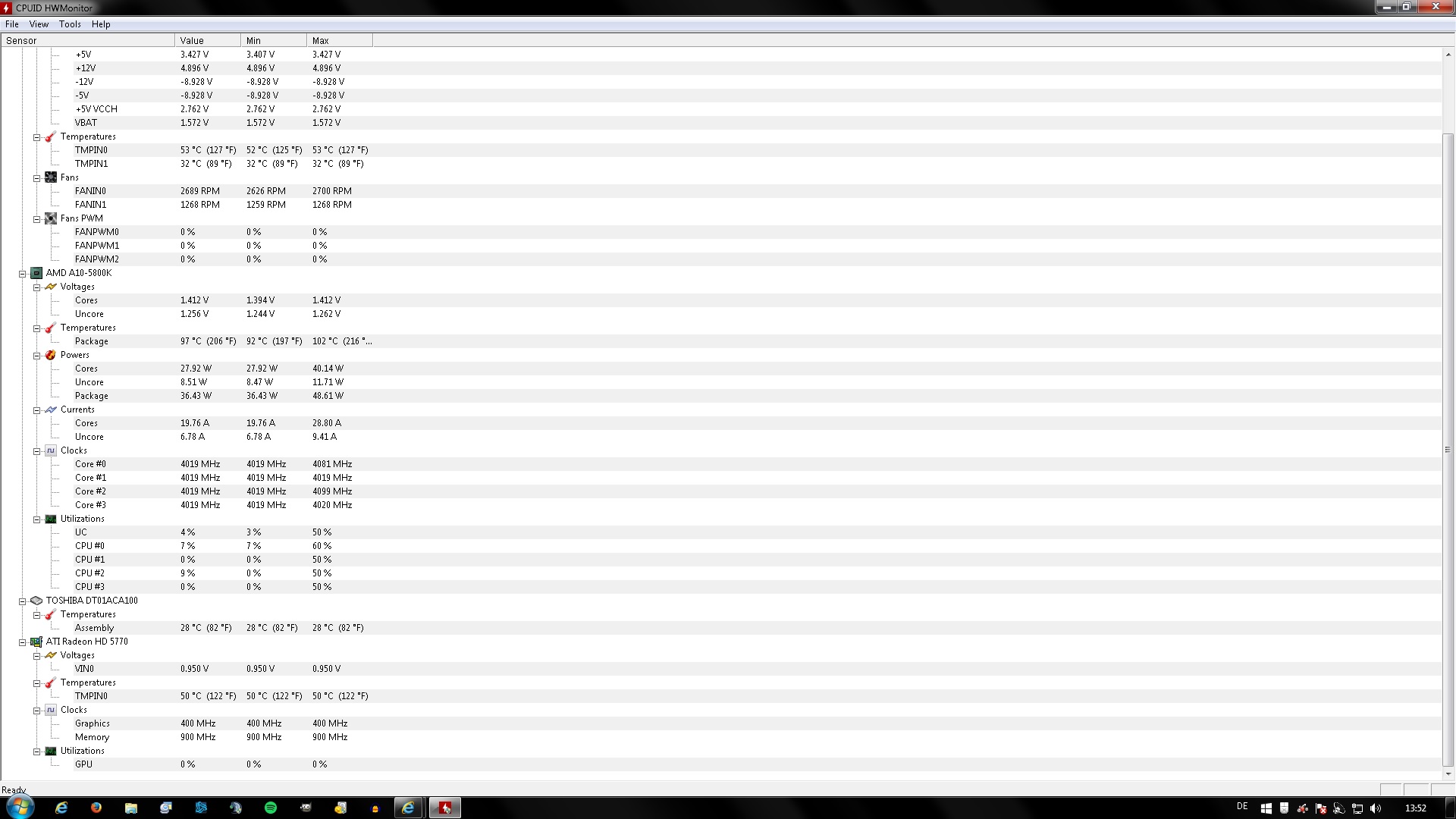

hier habe ich nochmal ein aktuelles Bild / Screenshot
Ich lese die Daten mit HWMonitor und CoreTemp aus.

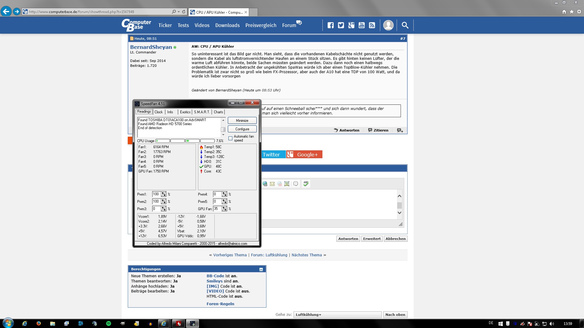

Hier ist nochmal ein aktuelles Bild von SpeedFan
Ich hoffe ihr könnt mit den Daten etwas anfangen.

@Bumbee: ach jetzt versteh ich es ^^. Bernard hat übrigens recht. Da fehlt eine Entlüftung, die die heiße Luft rausschaufelt.

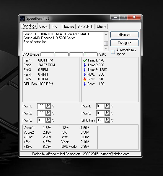

ich hab nochmal das Programm "SpeedFan" benutzt. Wenn ich das richtig sehe, ist dort die CPU Temp völlig in Ordnung oder?
die GPU scheint Probleme zu machen oder? Kennt sich da jemand aus? Mein Wissen ist da schon sehr begrenzt.
Screenshot hab ich hier
Ich hoffe wir kriegen das Problem irgendwie hin.

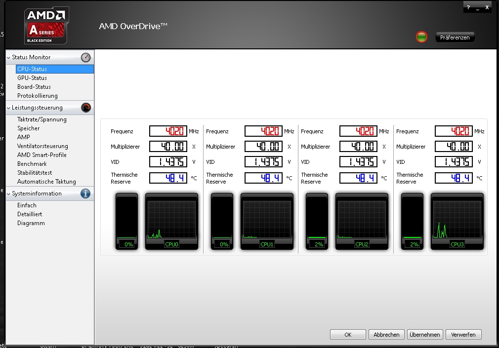

Hallo, ich habe AMD Overdrive jetzt mal installiert.
Hier einmal der CPU Status

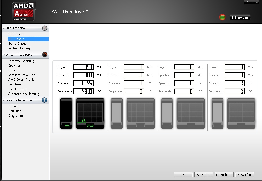

Und hier einmal der GPU Status
LG
Also null Probleme. Ein Fall von: Wer viel misst, misst Mist.
Dann musst auch nichts umbauen. Einzig das Netzteil würd ich raushauen, schon aus Sicherhieitsgründen
Ach ja: Seh grad, dass deine Screenshots ohne Last sind. So sind die natürlich vollkommen sinnlos
Ehrlich alles Ok?
aber 3 andere Programme zeigen mir diese hohen Temperaturen an.
