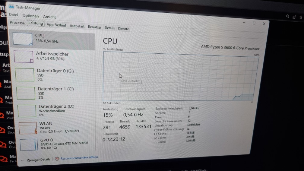

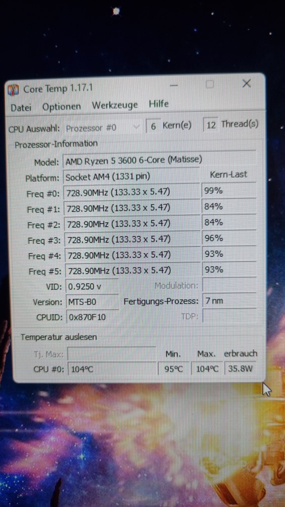

Das ist ein Auslesefehler, bei 95 Grad würde die CPU abschalten
Edit: Wohl doch nicht?
MÜSSTE sich die CPU nicht bei 95 Grad abschalten?
Reaktionen: BlueLightPB

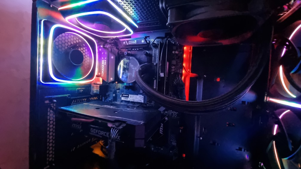

Ne 120iger AiO ? Warum macht man sowas ?
Was für eine ist das ?
Warum hängt da beim RAM ein Kabel herunter?
Geht das Foto nicht mit Tageslicht und in Scharf?
Sieht aus wie NZXT, die sollte das eigentlich locker wuppen. Ist ja nur ein Ryzen 3600.
Sieht aus als hättest Du oben auf dem Auslass was liegen? Nimm das Mal runter.

Hmm, minimaler Takt bei ordentlich Last auf den Kernen? Passt schon.
120er AIO ist nicht zu empfehlen. 240er+ oder ein Towerkühler.
Würde die AIO auf Funktion prüfen.
Reaktionen: 0x8100, Baal Netbeck, BlueLightPB und eine weitere Person

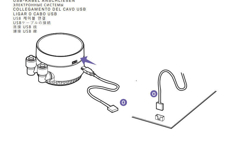

Wenn jedoch die Pumpe nicht angeschlossen sein sollte, wie ist der Stecker denn da runtergerutscht?
Beim Erneuern der WLP?
Gab es schon länger Probleme?
Aber prüfe das bitte nochmal, es deutet stark auf ein Versagen der Pumpe hin, warum auch immer (Strom fehlt, defekt, ...).
Christoph1989 schrieb:
Die Pumpe ist nicht angeschlossen...
Stimmt, sieht echt so aus o_O

Nicht richtig montiert oder das Ding ist defekt. Der läuft ja nur mit 800Mhz @90° das Ding wird nicht gekühlt.
Nö er hat ja die Wärmeleitpaste erneuert. Ergo vielleicht vergessen den Stecker wieder einzustecken :D
Reaktionen: SpiII, BlueLightPB und AwesomSTUFF
Der Stecker (Echt blöder fehler) ist nun dran und die Temperatur ist bei 96 Crad. So war es acuh zuvor was aber laut vielen beiträgen auch zu hoch ist
So wie der runtertaktet ist da was am Kühler falsch. Ist die nzxt neu und evtl. noch die Schutzfolie drauf? Wie lange besteht das Problem schon?

Yep, das ist immer noch DEUTLICH zu viel, mindestens um 50 Grad zu hoch (falls das Idle ist).
