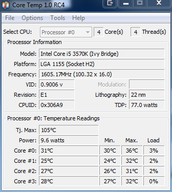

fynn60 schrieb:Morgen,
habe gestern meinen ersten Rechner zusammengebaut und wollte fragen ob die Temperatur vom i5 3570k auf dem Gigabyte Z77x UD3H (be quiet shadow rock sr1 als kühler) mit ca 35 Grad im Idle in ordnung ist.

Idle-Temps sind mehr oder minder uninteressasnt. Interessant sind die Temps unter Last.
Andererseits so lange dein PC auch unter Last nicht anfängt zu throtteln oder gar eine Notabschaltung vornimmt, ist das alles keinerlei Grund zur Beunruhigung.
Noch etwas ... die Dioden/ Sensoren sind i.d.R. bei CPUs so ausgelegt, dass sie im unteren Temperaturbereich eher ungenau anzeigen bzw. auslesen ... also von daher ... noch ein weiterer Punkt Idle-Temps eher ignorieren zu können.

hab nen termal right macho 02 auf nem 2500k, allerdings semi passiv gekühlt, sprich lüfter sitzt nicht direkt am kühler, und hab grad unter last laut rainmeter 35 grad, da virtuell n server läuft. im idle hab ich 28 - 30. kommt natürlich immer darauf an, wie sein pc sonst noch so gekühlt wird, sprich, ob du genügend abluft im gehäuse hast oder ob sich die luft staut. aber mir kommt das schon etwas hoch vor.

Wenn es im Sommer auch ca 35 Grad im IDLE bleibt, dann ist ok
aber stress mal deinen PC mit Prime95 und sag uns mal die Lasttemperatur

Sollte es deiner CPU zu warm werden, wird sie in Sekundebruchteilen erst anfangen zu throtteln - d.h. die Frequenz(en) runtersetzen - reicht das immer noch nicht und ihr ist immer noch zu warm, dann fährt die Kiste mit einer Notabschaltung runter.
Und i.d.R. passiert dabei auch nix. Sind Sicherheitsvorkehrungen die seit Jahren in allen aktuellen CPUs eingebaut sind.

Wenn man nen neuen PC zusammen gebaut hat, sollte man ihn auch mal kurz stressen, dann weiss man erst , ob der stabile läuft und ob die Temperatur ok ist

Die Werte von 3DMark usw. sind erst mal unwichtig, mit den Programmen kannst du erst mal deinen PC stressen, damit du es weisst, ob der stabil läuft und ob die Temperaturen in Ordnung sind
