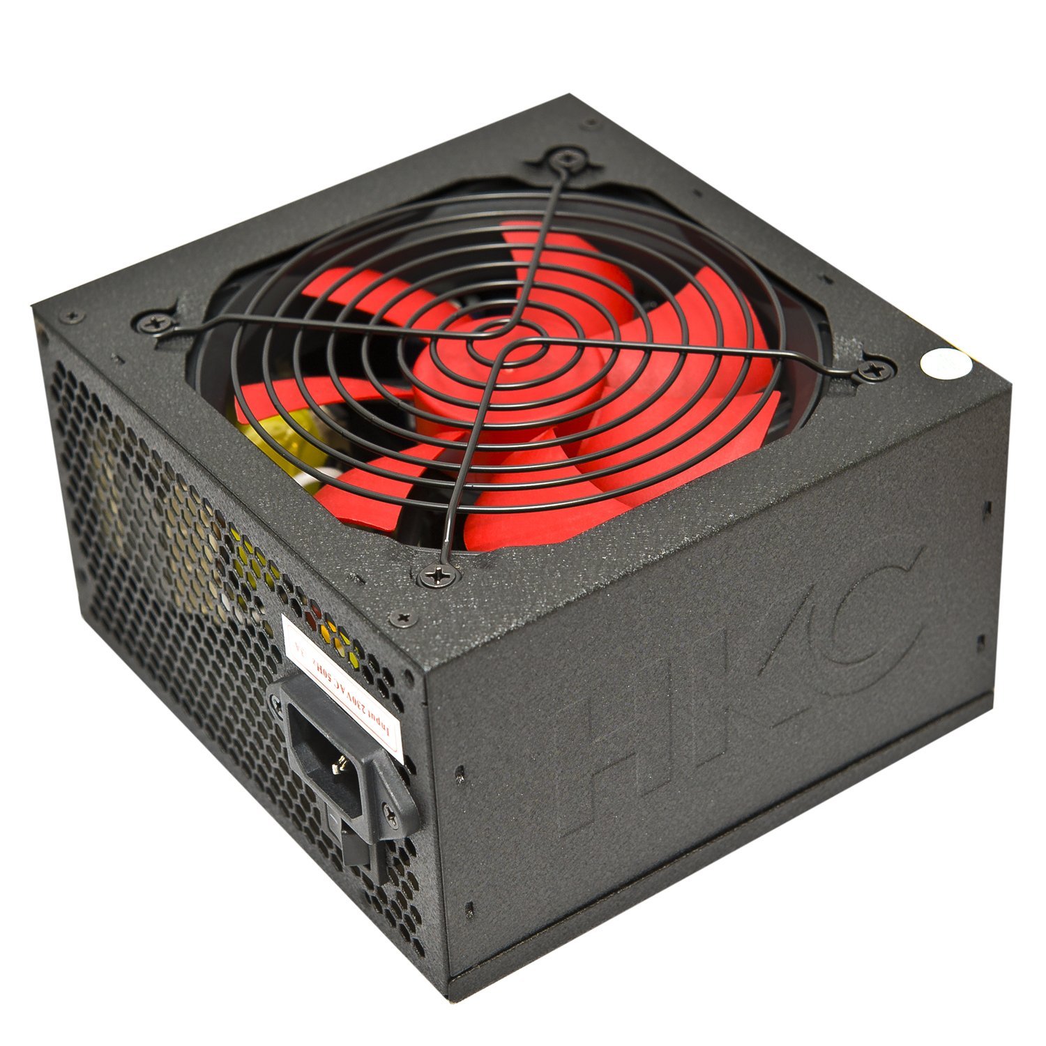

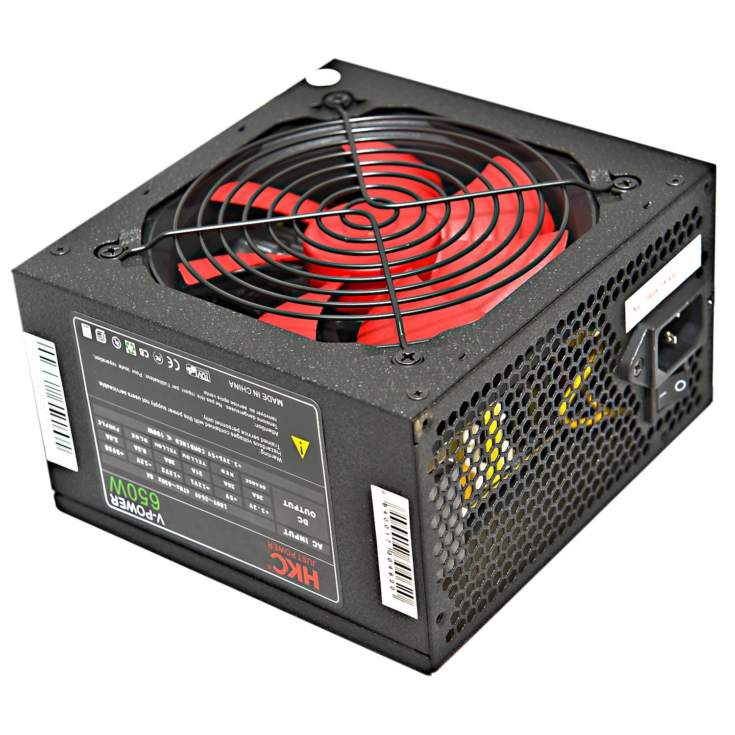

leute, kuckt euch erstmal diesen Chinaböller aka Netzteil an .....
bananaTHEkid hol dir erstmal ein ortentliches Netzteil, dann kann man weiter sehen !
Das hat man dir auch schon in den anderen Thread gesagt !
oh je mit passiv pfc und dann auch angeblich 650 watt alles klar das sagt alles
- PCI-E (6+2Pin) Anschlüsse 8 Pin 1
- PCI-E (6Pin) Anschlüsse 1 und das bei 650 watt eher ein 350 watt modell mehr nicht 81E4i4PKvYL._SL1500_.jpg81N5phkQLPL._SL1500_.jpg
kauf dir ein pure power 10 mit 500 watt und teste es nochmal damit
https://geizhals.at/be-quiet-pure-power-10-500w-atx-2-4-bn273-a1564538.html?hloc=at
