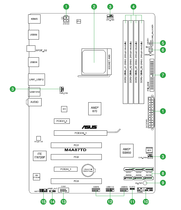

Das ist das Problem, ich kenn mich nicht so gut aus. Ich hab ihn mal gelöst und nochmal angeschlossen. Ich hab auch schon im Gehäuse nach so nem 4 Pin Stecker gesucht, aber nirgends gefunden...
Da wo die Nummer drei ist, da muss der Lüfter v. CPU Kühler angeschlossen werden.

Also gut. Ich hab mal den 3 Pin-Gehäuselüfter angeschlossen. Der funktioniert.
