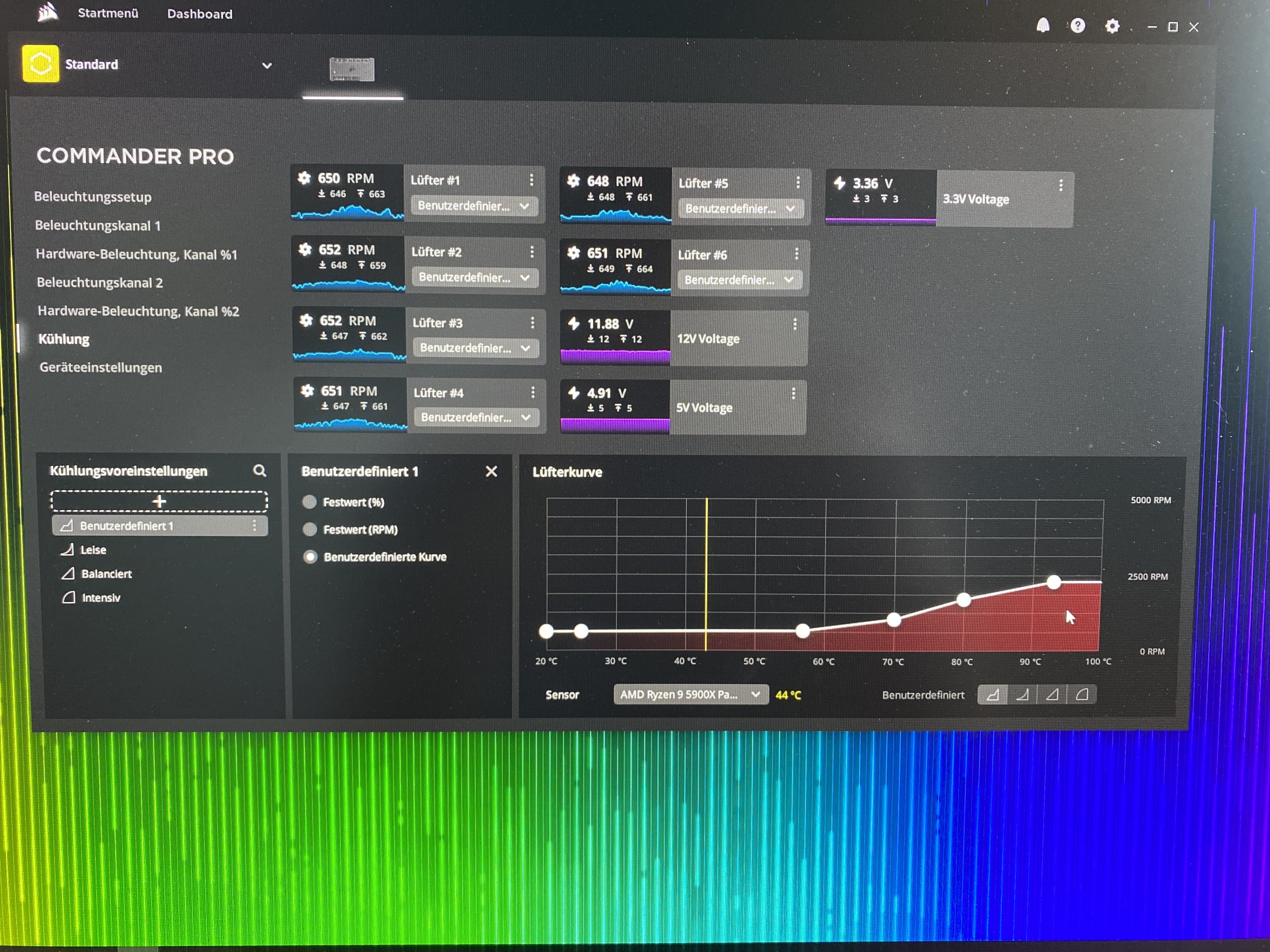

Ohne was zu machen, sprich nur im Desktop Modus in der ICUe Software ist die CPU bei 40-50grad dort habe ich meine Lüfter auf benutzerdefinierte eingestellt, 70grad 1050und 80 grad volle Leistung der 6 Lüfter . Was der CPU Lüfter hat schaue ich mir mal im Bios an.

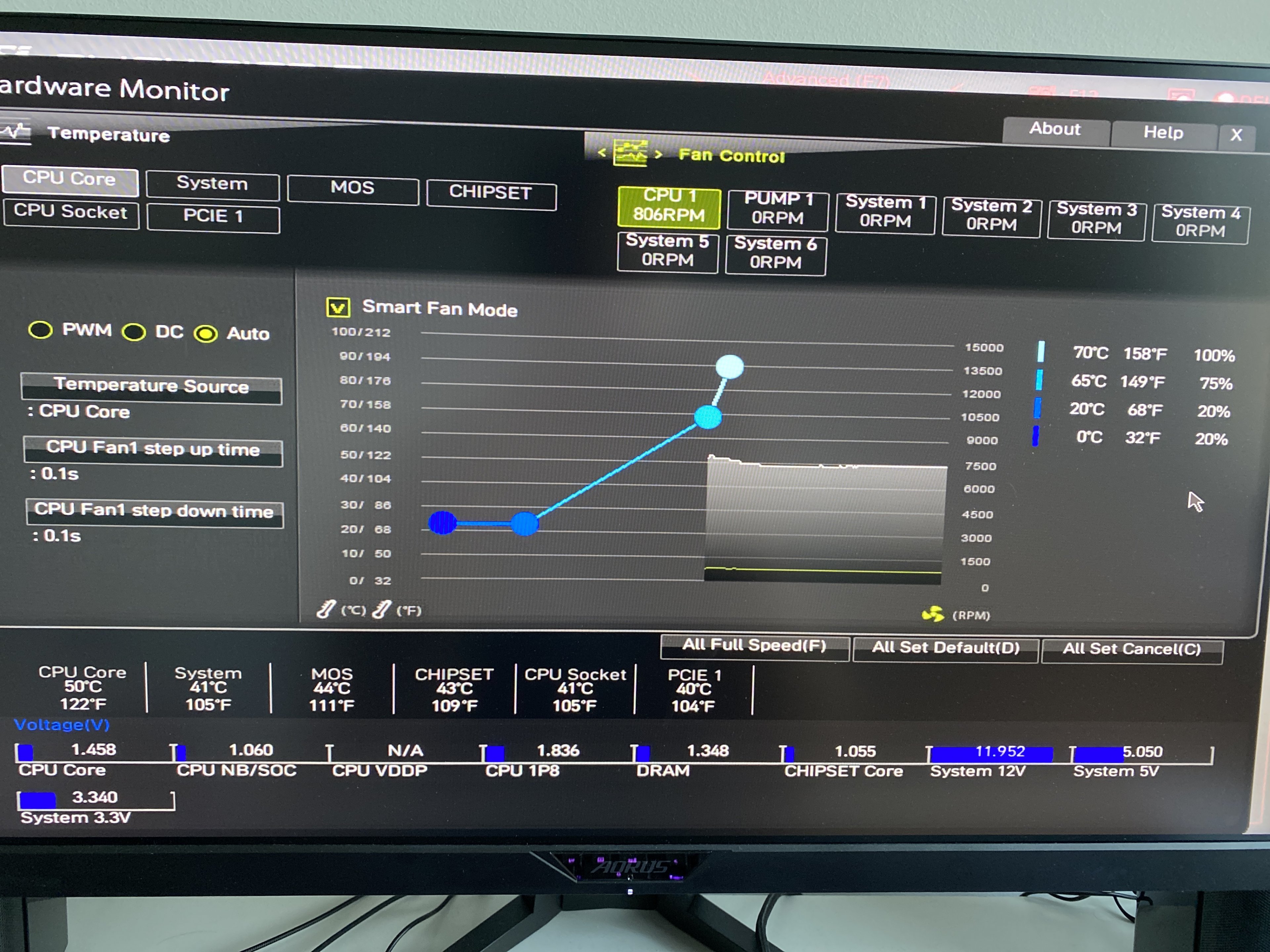

Das wäre die CPU Fan Kurve.
Reaktionen: gencman
Genau. Dann sollte das passen.
