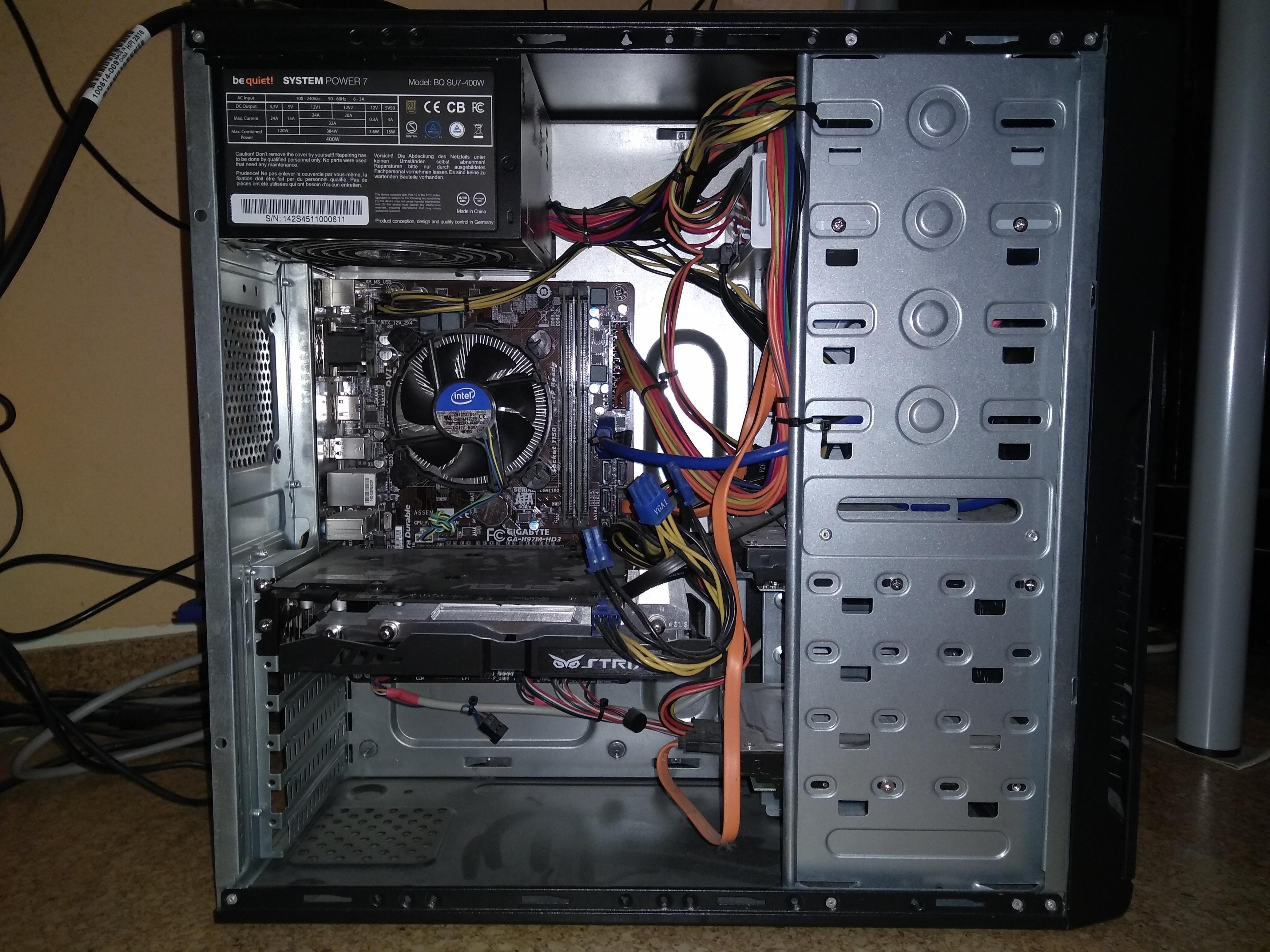

Hier noch ein Bild von Innenleben des PCs:

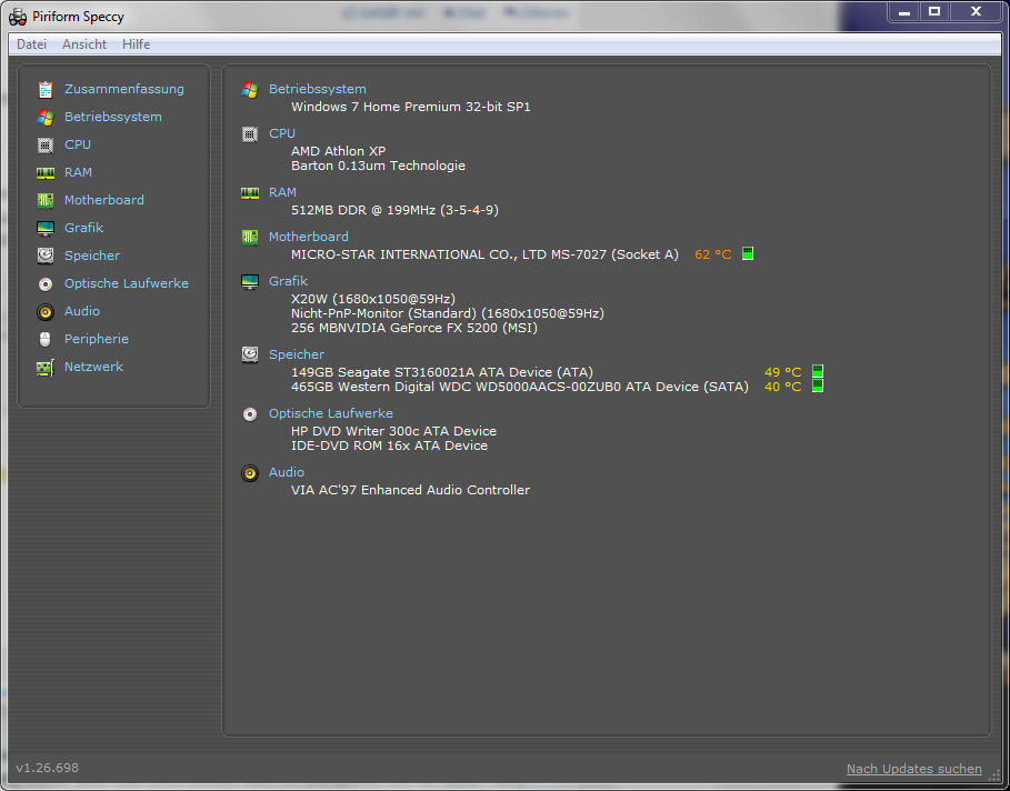

@ulx, ich danke Dir für den Trigger. Nach rund vier Jahren des Einstaubens habe ich den HP-Pavilion k431.de gereinigt und gestartet. Ein verloren geglaubter 8GB-USB Stick steckte noch im Backpanel. Der XP 3200+ wird nicht wärmer als 70° Celsius (@ Floppy-CPU-Lüfterstromversorgung 5V). Lediglich die RAM-Ausstattung von 512 MB bei installiertem Windows 7 Home macht den Betrieb etwas mühsam. Erst nachdem ich den Windows-Updatedienst beendet hatte war es möglich ohne Browserfreezes zu schreiben.
