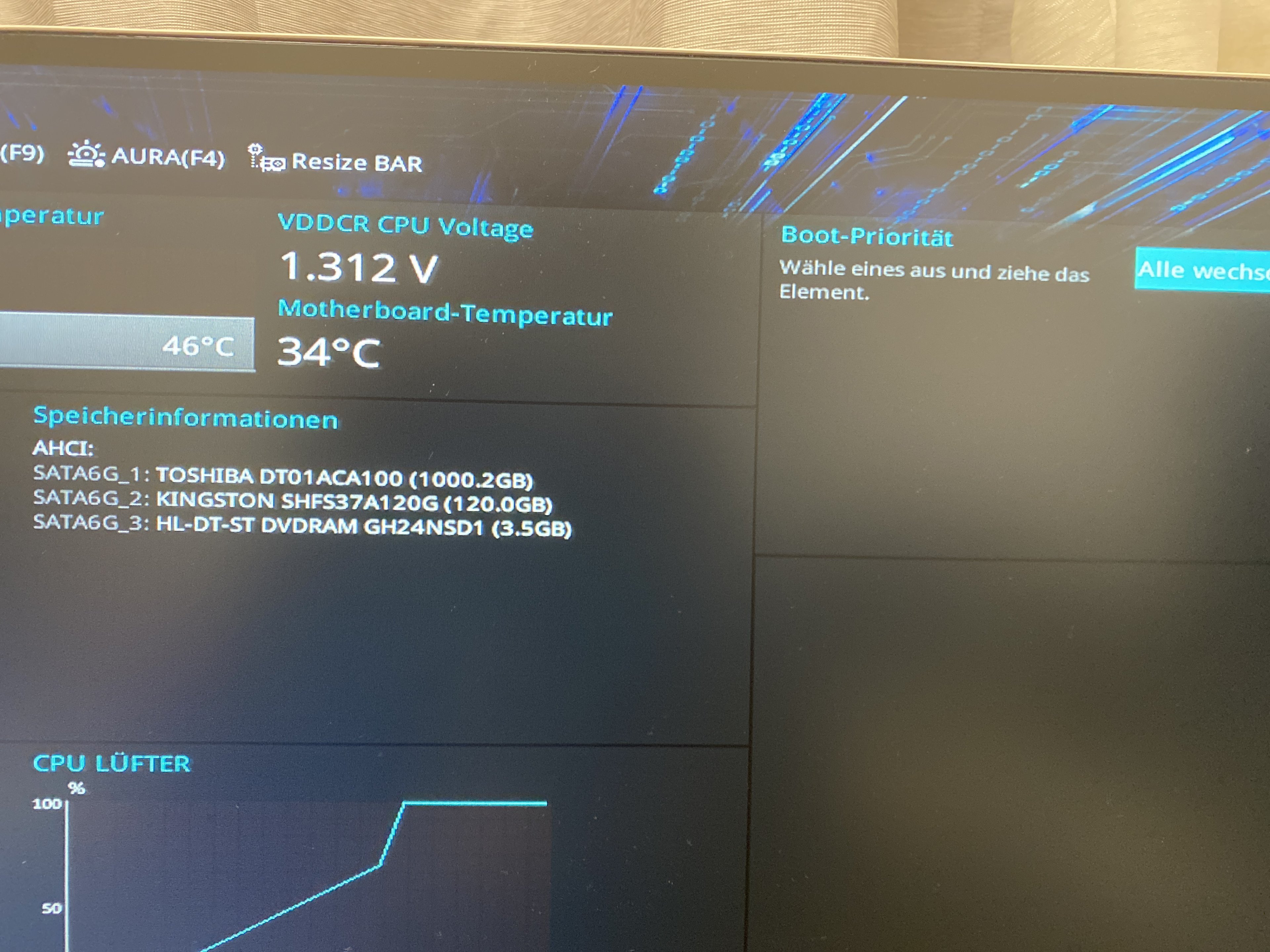

Also der PC bootet, ich habe Bild jedoch komme ich direkt ins Bootmenü und wenn ich auf Save & Exit gehe dann geht der Bildschirm aus, dann zuck ich mit der Maus, Bildschirm geht an und ich komm wieder ins Bootmenü.
Muss ich dort irgendwas einstellen oder was ist hier das Problem?
Der PC ist komplett fertig angeschlossen mit allen anderen Teilenbisy schrieb:naja er hat jetzt nichts zum Booten, also SSD anschließen und Windows installieren.
Finde ich das im Bootmenü?bisy schrieb:Und im UEFI mal gucken welche UEFI Version installiert ist aktuell
Steht sicherlich im UEFI oben rechts auf der Hauptseiteilkag schrieb:Finde ich das im Bootmenü?
Also bei Art des Betriebssystems hatte ich „anderes Betriebssystem“ ausgewählt gehabt. Hab ich jetzt auf „Windows UEFI-Modus“ gestellt.bisy schrieb:Steht sicherlich im UEFI oben rechts auf der Hauptseite
Kann ich ihn jetzt so booten?
Sicherlich.ilkag schrieb:Kann ich ihn jetzt so booten?
Ist auf der SSD jetzt Windows drauf oder ist die leer? Dann musst natürlich erstmal Windows installieren
Auf meiner SSD ist Windows eigentlich schon drauf. Hatte ich ja auch bevor ich die Komponenten gewechselt habe.bisy schrieb:Sicherlich.
Kommt natürlich jetzt drauf an, wie da Windows installiert wurde. Halt im UEFI Modus mit GPT oder im alten BIOS/CSM/legacy Mode mit MBR.ilkag schrieb:Auf meiner SSD ist Windows eigentlich schon drauf
Dementsprechend muss man das dann passend einstellen im UEFI.
Du hast den UEFI Boot Mode aktiviert, da wählt man bei der Bootreihenfolge nicht die SSD, sondern den Windows Bootmanager.ilkag schrieb:Ich kann die SSD aber nicht über Drag&Drop dort einwerfen wie ich es eigentlich kenne.
Dein Windows ist halt sicherlich im alten BIOS/CSM/legacy Mode installiert, das musst halt dann wieder aktivieren, danach kann man bei der Bootreihenfolge auch die SSD wählen
Und wie aktiviere ich das dann wieder?bisy schrieb:Kommt natürlich jetzt drauf an, wie da Windows installiert wurde. Halt im UEFI Modus mit GPT oder im alten BIOS/CSM/legacy Mode mit MBR.

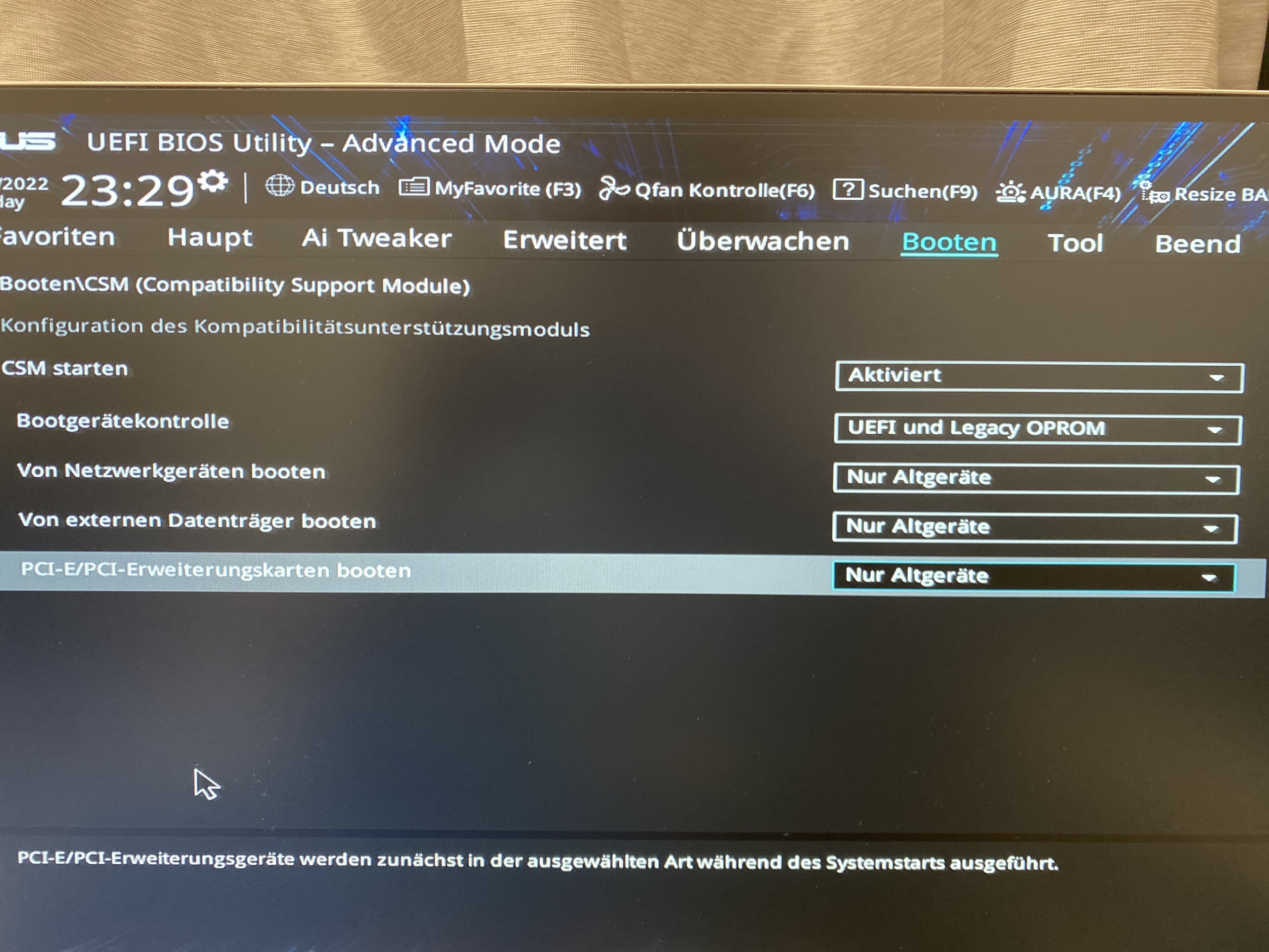

ilkag schrieb:Und wie aktiviere ich das dann wieder?
So:
Halt auf andere Betriebssystem stellen.ilkag schrieb:Also bei Art des Betriebssystems hatte ich „anderes Betriebssystem“ ausgewählt gehabt. Hab ich jetzt auf „Windows UEFI-Modus“ gestellt.
Bzw irgendwo bei den Boot Optionen gibt es vielleicht auch den Begriff CSM oder legacy, was man aktivieren muss.
Oder man installiert halt Windows gleich richtig im UEFI Modus neu, dann kann man auch auf win11 Upgraden
Unter CSM starten: aktiviert ?ilkag schrieb:Und wie aktiviere ich das dann wieder?
Aktuell ist es deaktiviert
Jopilkag schrieb:Unter CSM starten: aktiviert ?
