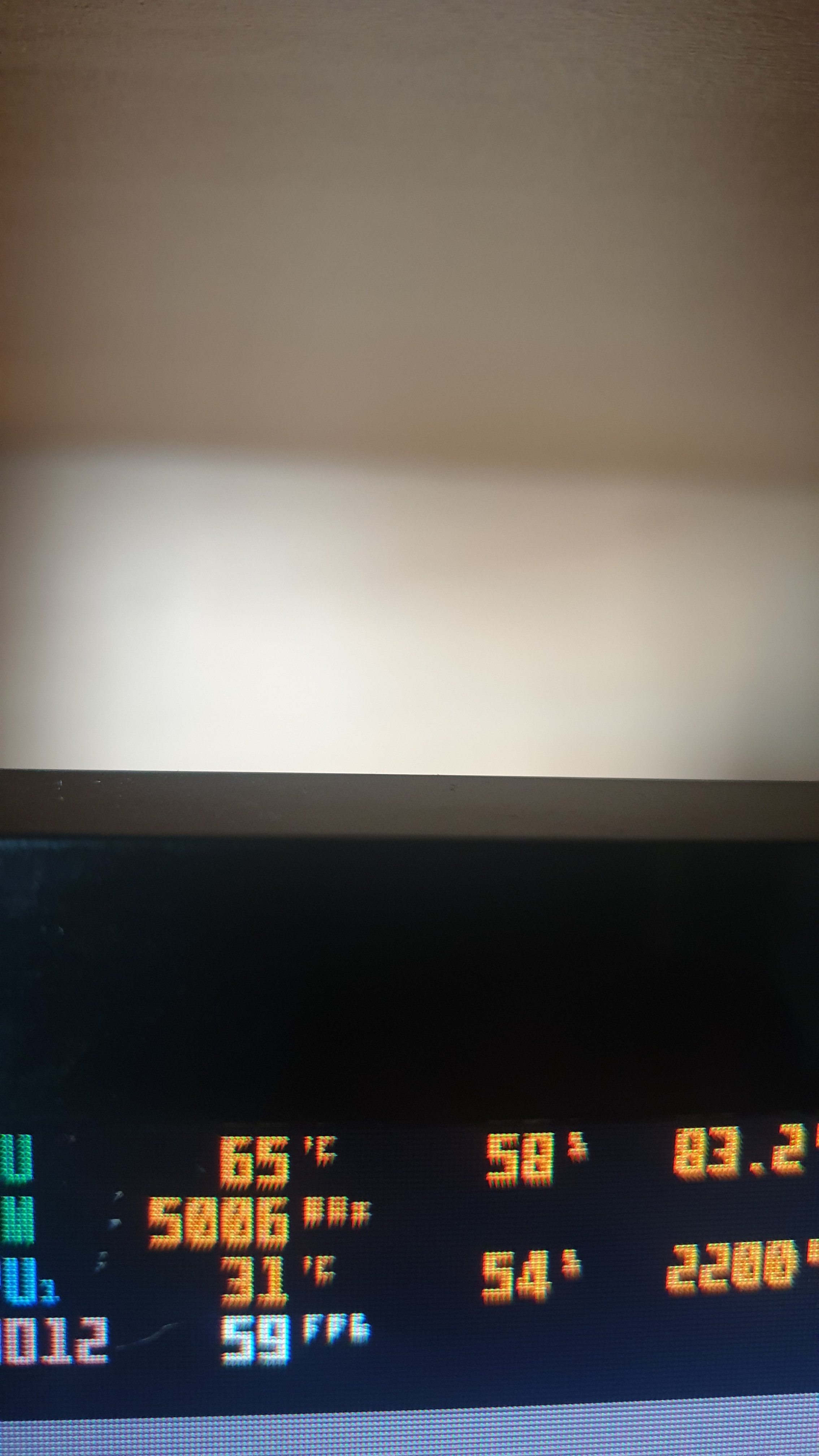

Fortnite alles auf Epic und cpu usage aber nur 32 Grad?
Ist halt so fast nichts aussagen, haste halt auf Epic gestellt, wenns ne igpu wäre mit der Einstellung, dann langweilt sich die CPU, weil die GPU nicht schnell genug ist um die CPU mehr zu Benutzen und dann wäre super Logisch, das die CPU nicht Heiß wird.
Auch mit deiner GPU, wenn du da jetzt nur 2 FPS bekommst, ist klar, das die CPU kalt bleibt.
Also entweder du willst hier nur mit einer kalten CPU "angeben" :D was nicht fufnktioniert, weils jedem egal ist, was deine CPU macht. Oder du möchtest das etwas Aufklären oder checken, gibts aber einfach keine ausreichenden Informationen an.
Ein Programm zum Benchmarken wurde ja schon genannt. Das wäre ein Ansatz, Bei Spiele müsste man eben dann auch mehr Informationen für Beurteilungen bekommen.

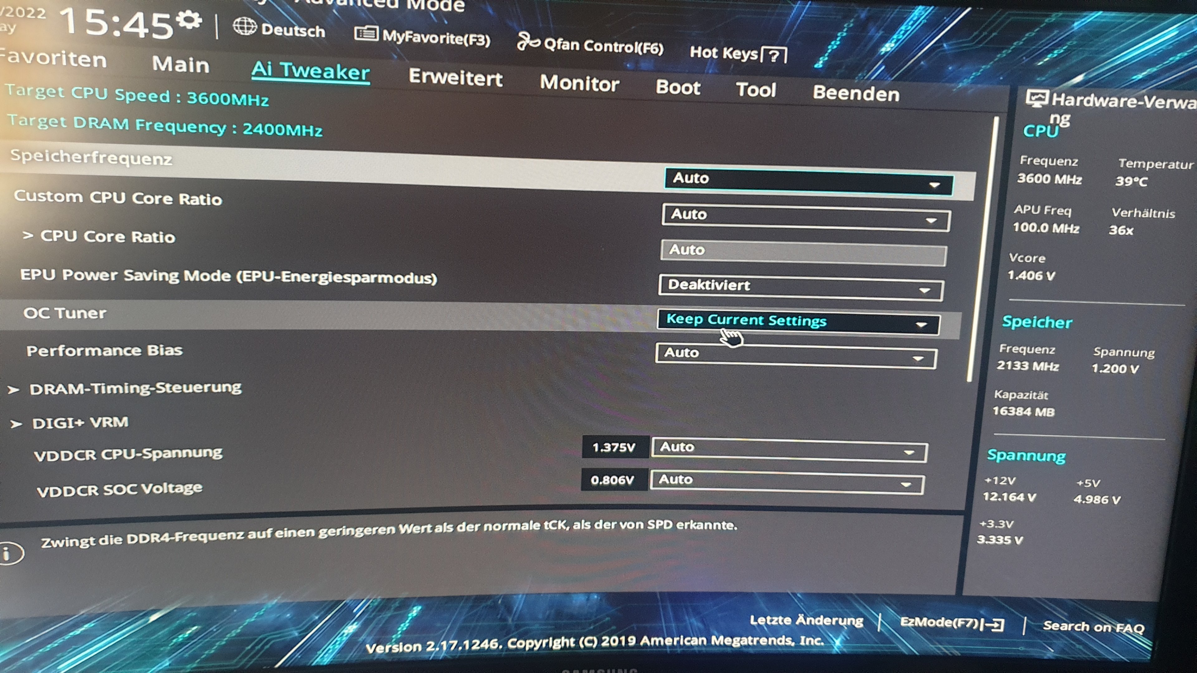

Meine CPU ist im BIOS um die 40 Grad und da hab ich nichts großartig geändert. Ich hab mal OC tuner an gemacht aber dann wieder aus

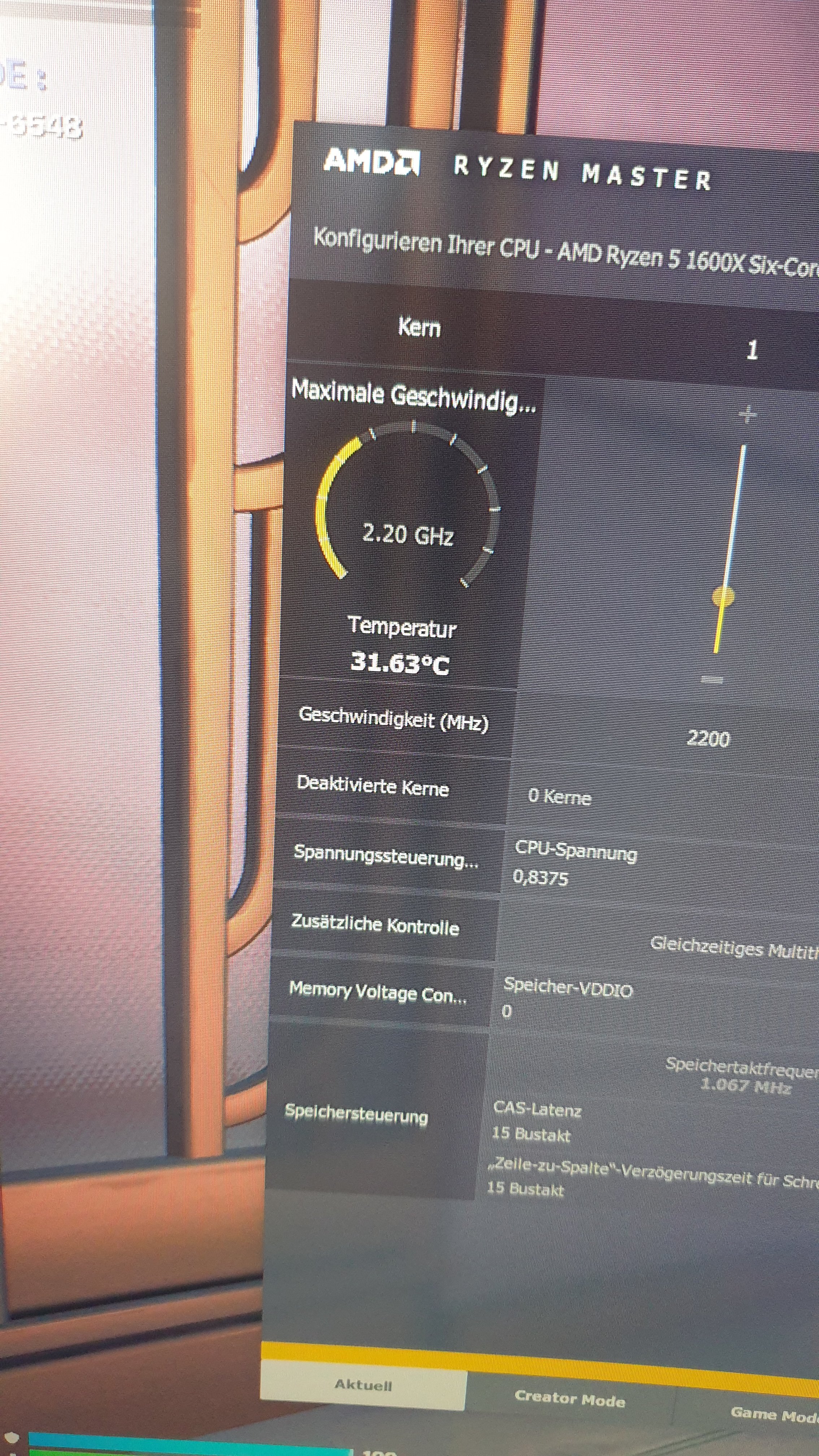

Als ich gesehen hab, dass meine CPU 40 Grad heiß ist bin schnell wieder raus und hab Ryzen Master geöffnet: der zeigte mir dann auch um die 45 Grad so. Nach 2 min ging die Temperatur runter auf 30 Grad und mir ist aufgefallen, dass die CPU Spannung von 1,2mV (oder aufjedenfall höher als 1mV) auf 0,825mV runtergegangen ist
Dann beantworte doch bitte auch meine zweite Frage. (im Zitat ist sie sogar mit drinne)
Nennt sich Idle.
Und da wunderst du dich??
Stell auf ausgeglichen.

Ist dein BIOS aktuell? Scheint ein Asus-Board zu sein, schau mal beim Hersteller nach Updates.
Auch an Chipsatz-Treiber usw. denken.
Hast du wirklich nur Speicher mit 2.133 MHz (so läuft der aktuell), oder fehlt noch die richtige Einstellung für z. B. 3000, 3.200 oder 3.600 MHz (XMP bzw. DOCP für 'Übertaktung' des Speichercontrollers)?
eYc schrieb:
Meine Ram hat kein xmp und wenn ich im Bios auf Auto stelle bekomme ich 2.133 MHz ich hab die frequenz mal Manuell auf 2400MHz gestellt und es läuft ohne Probleme ich glaube höher kann ich nicht gehen

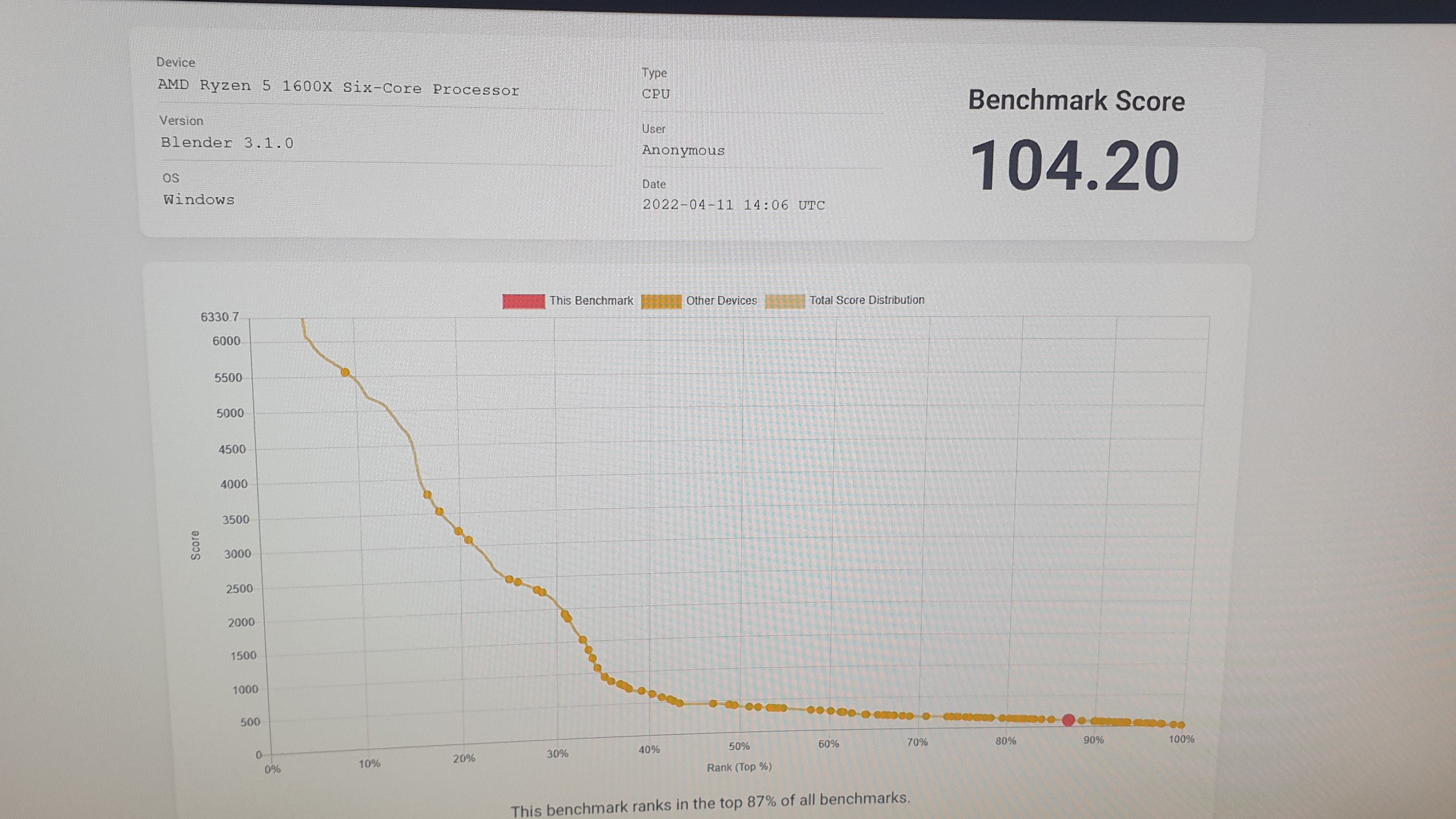

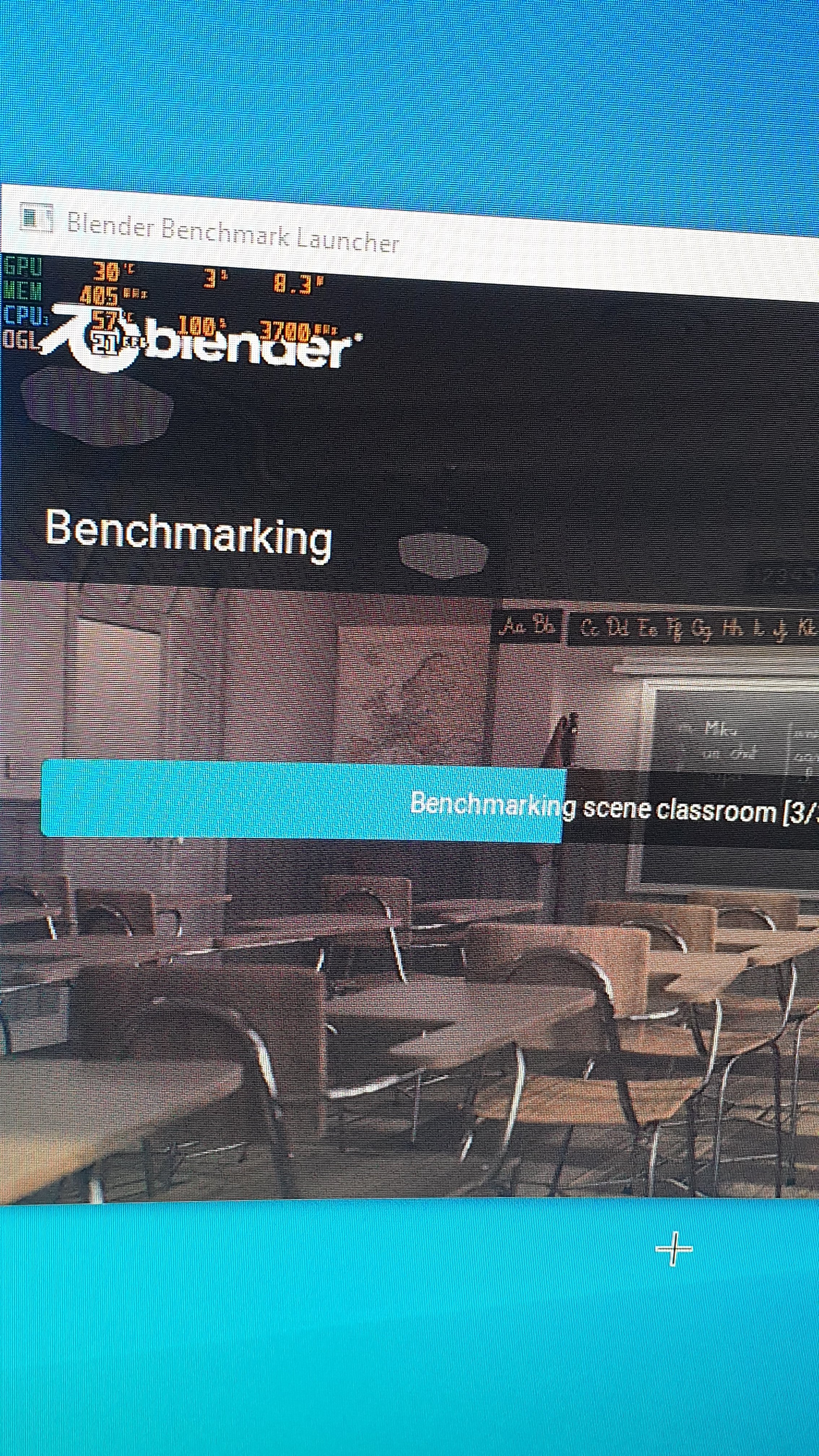

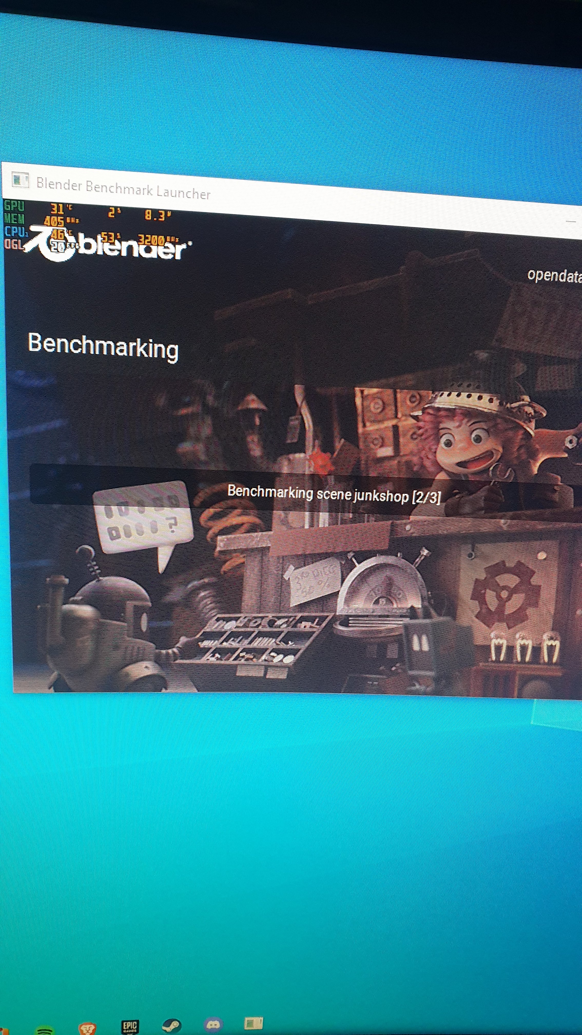

An Spielen zu sehen ob die Leistung passt ist in der Regel weniger einfach als wenn man Benchmarks hat, die immer für alle gleich ablaufen. Und zu denen es schon Werte gibt, die man dann zum Vergleich heranziehen kann.
Habe jetzt mal einen Blender Benchmark gemacht und das waren die Werte (Energiesparmodus) ich mach gleich welche auf ausbalanciert
Einfach prime95 starten und schauen wohin die Temperatur geht... Aber 2,2 GHz ist auch wenig Takt...
