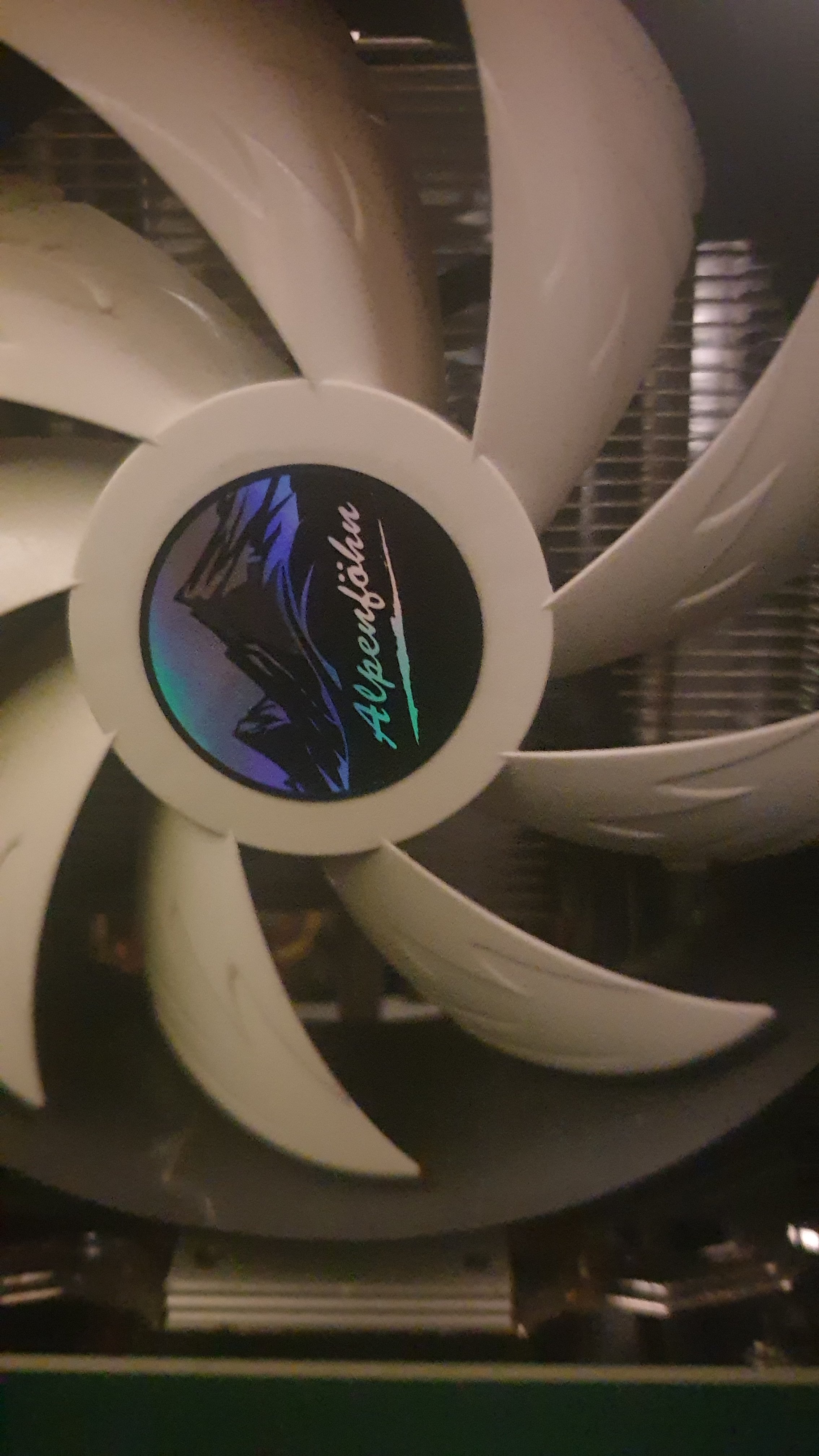

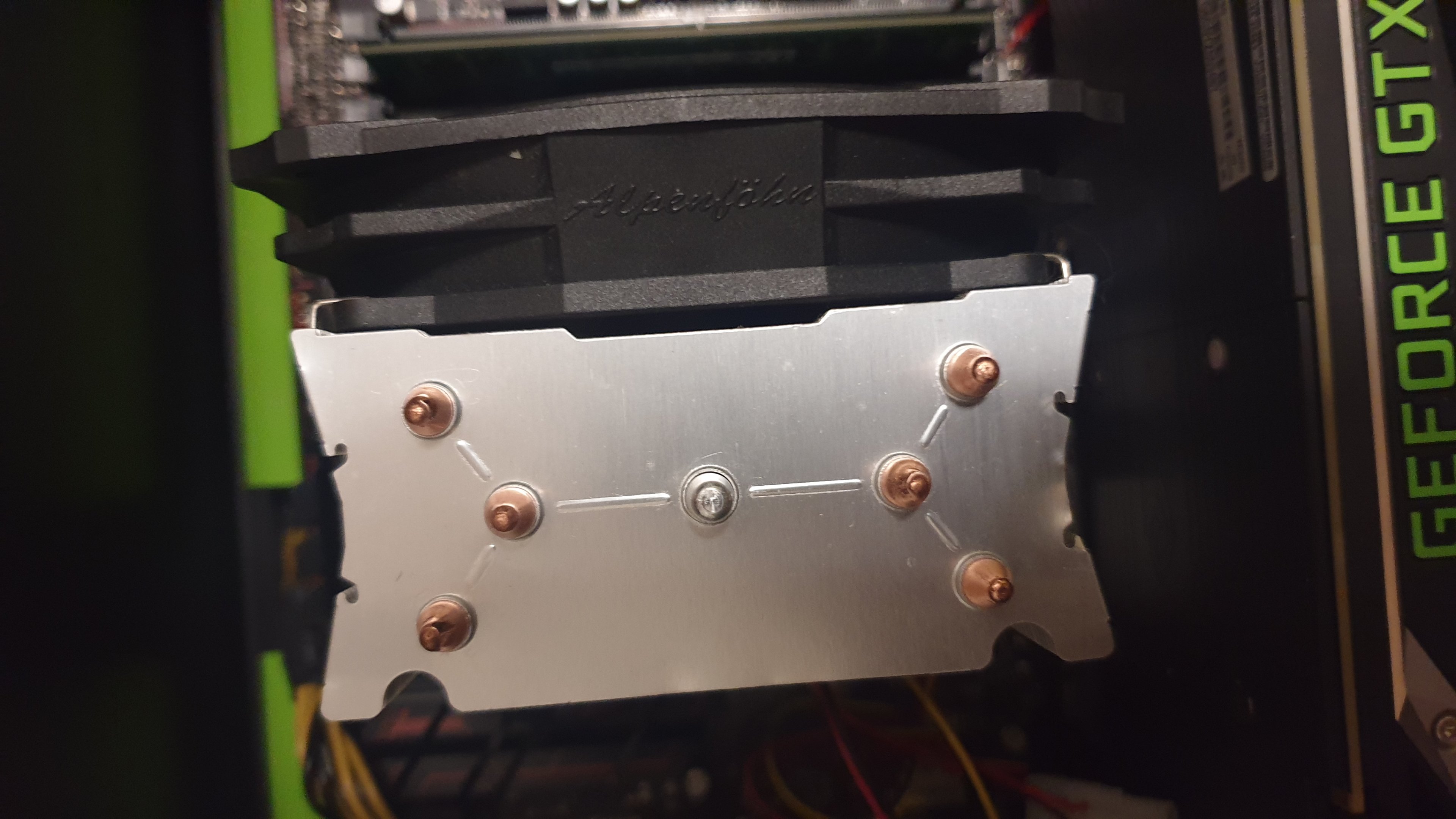

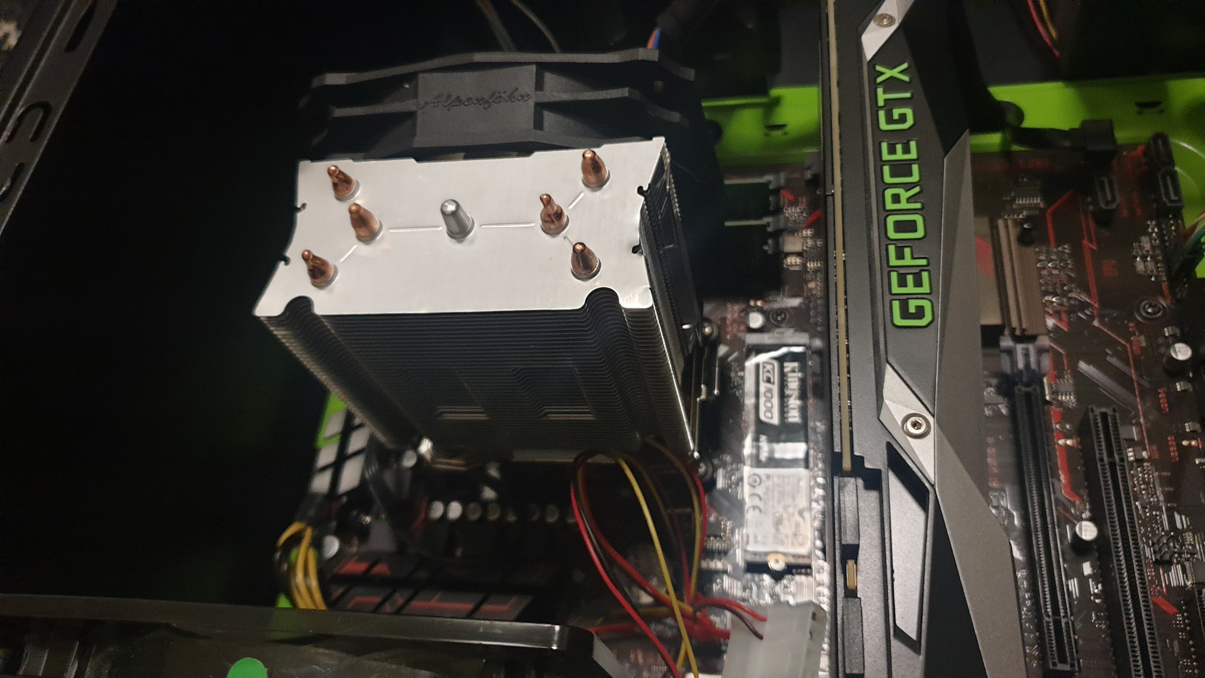

CPU kühler? Gehäusewand ab und nachschauen?
Also ich weis eigentlich, mit welchen Komponenten mein PC bestückt ist. War das ein fertigrechner?
BFF schrieb:
Aufschrauben, gutes Foto machen und hier im Thread posten.
Hab ich gebraucht gekauft ich weiß was da alles drin ist außer halt Kühler
Ist glaube ich Ben Nevis weil mein Kühler diese "Klammern" oben und unten hat. Sind die 30 Grad trotzdem nicht zu wenig?

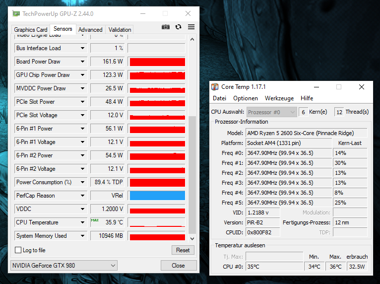

Wie oben bereits geschrieben... Ryzen mit +20° C Temperatur Offset. Das ist in den Einstellungen von CoreTemp ersichtlich. Also wird die wirkliche Temperatur bei ca 55° C liegen. Was für einen 2600er ohne X oki ist.
Gruß
Holzinternet
Guphoff schrieb:
Aber dann hätte die CPU ja Real nur 10°C weil ja 20°C drauf gerechnet werden, oder irre ich mich da?
Gruß
Holzinternet
Laut CB Test ist aber es aber genau anders herum, CPU hat Real 40°C es werden aber 60°C Angezeigt damit der Kühler früher hochdrehen kann, so hab ich es zumindest mal gelesen. Ergibt ja sonst auch null Sinn.
Reaktionen: xxMuahdibxx
Also es läuft ja alles soweit wie es sollte, keine Abstürze, nur die Temperaturanzeige scheint merkwürdig zu sein.
Also demnach einen CPU Benchmark starten, bei dem es Vergleichswerte gibt um zu verifizieren, das die CPU auch die Leistung bringt, die von ihr erwartet wird (mit Stock werten)
Wenn dann die Leistungsfähigkeit gegeben ist kann man sie Temperatur dann auch einfach als gegeben hinnehmen...
Für den Benchmark Cinebench R15 hier einmal Vergleichswerte für den Ryzen 5 1600X
https://www.guru3d.com/news-story/a...h-r15-score-close-to-intel-core-i7-6800k.html
