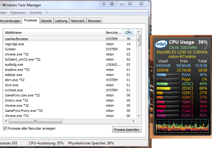

So habe nun wieder das Problem gehabt. Die auslastung ist zwar "nur" bei 40%, trotzdem ist meine framerate in mgs5 von konstanten 60+ FPS auf 5-8 FPS gesunken. Dazu kommt, dass der pc wieder laggt und bis zu 25 sekunden braucht um zb den Taskmanager zu öffnen.
Habe es aber geschaftt einen Screenshot von den Prozessen zu machen. Für mich sieht des alles okay aus. Unbenannt.png

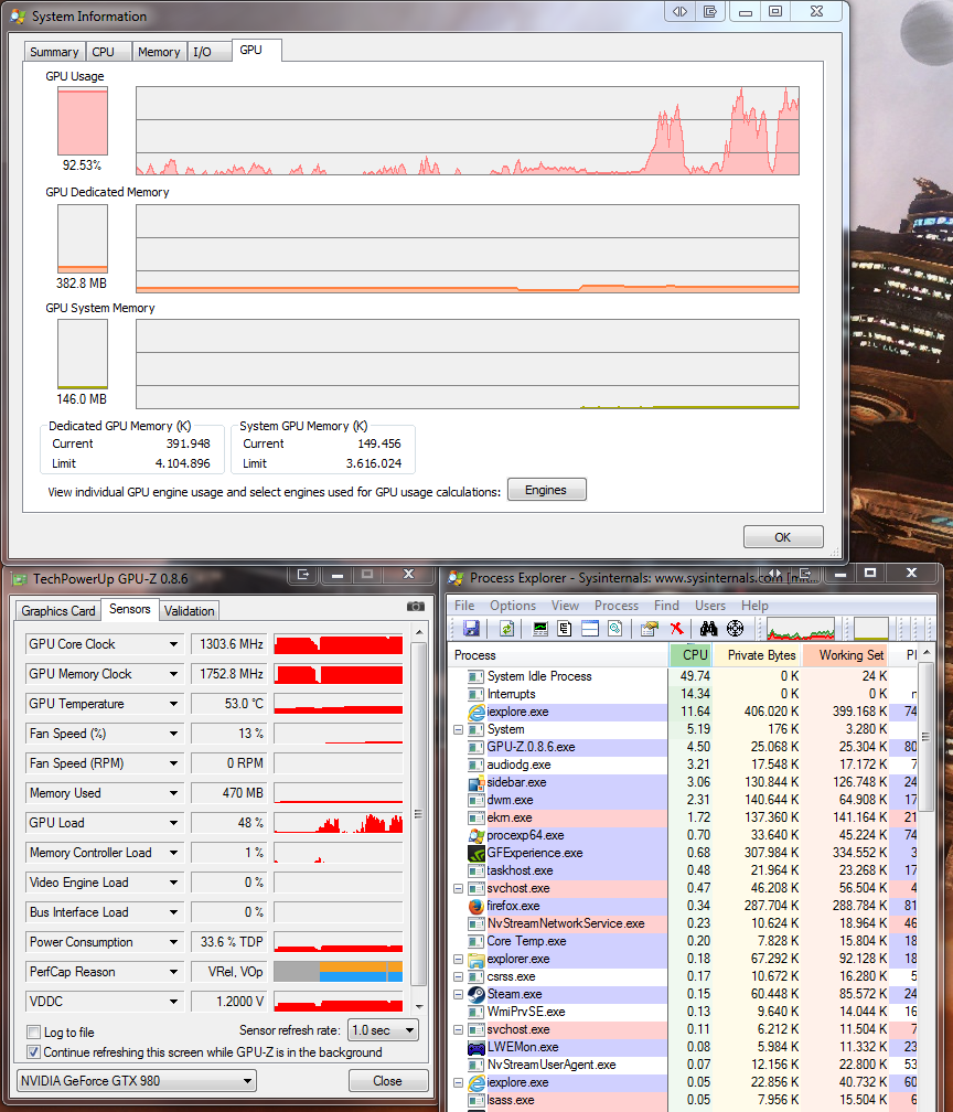

ABerr ich bin schon etwas weiter gekommen. mit Processexplorer habe ich festgestelklt, dass die GPU plötzlich voll ausgelastet ist. Sobald es anfängt zu laggen, kommt auch im Explorer die Interrupts Task. Aber nur wenn es laggt.
Soweit bin ich jetzt schonmal. Hier ist noch ein Bild von der ganzen Sache. GPU.png

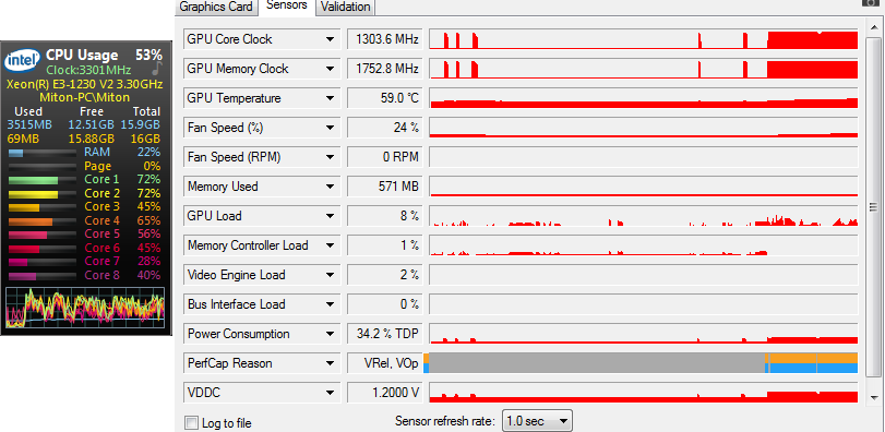

Ich muss mich wieder melden. Habe jetzt das gleiche Problem wieder und weiß immernoch nicht wieso. Es ging jetzt so lange gut. Dadurch dass es in letzter Zeit extrem war mit den lags, dachte ich erst es läge am neuen Win10 Update. Habe aber dann win7 neu aufgesetzt und hatte auch da von Anfang an das Problem.
Die CPU ist dann plötzlich wieder viel zu viel ausgelastet und auch die GraKa geht hoch. Ich habe mit GPU Z festgestellt, dass der Coreclock und Memory Clock von wenig auf max springt.
In dem angehängten Bild kann man alles ganz gut sehen. Die Spikes sind die mega lags. Wie man sieht wars vorher nur kurz und am Ende dann nurnoch laggy - bis ich einen Neustart gemacht hab, jetzt gehts wieder. Der mega lag wurde ausgelöst, als ich einen 2. Tab im Firefox geöffnet habe.
Hat vielleicht jetzt jemand eine Idee? Ich verzweifel grade :(.
P.S. CPU Stab Test hat nix gefunden memtest war gut, habe älteren GraKa Treiber probiert.
