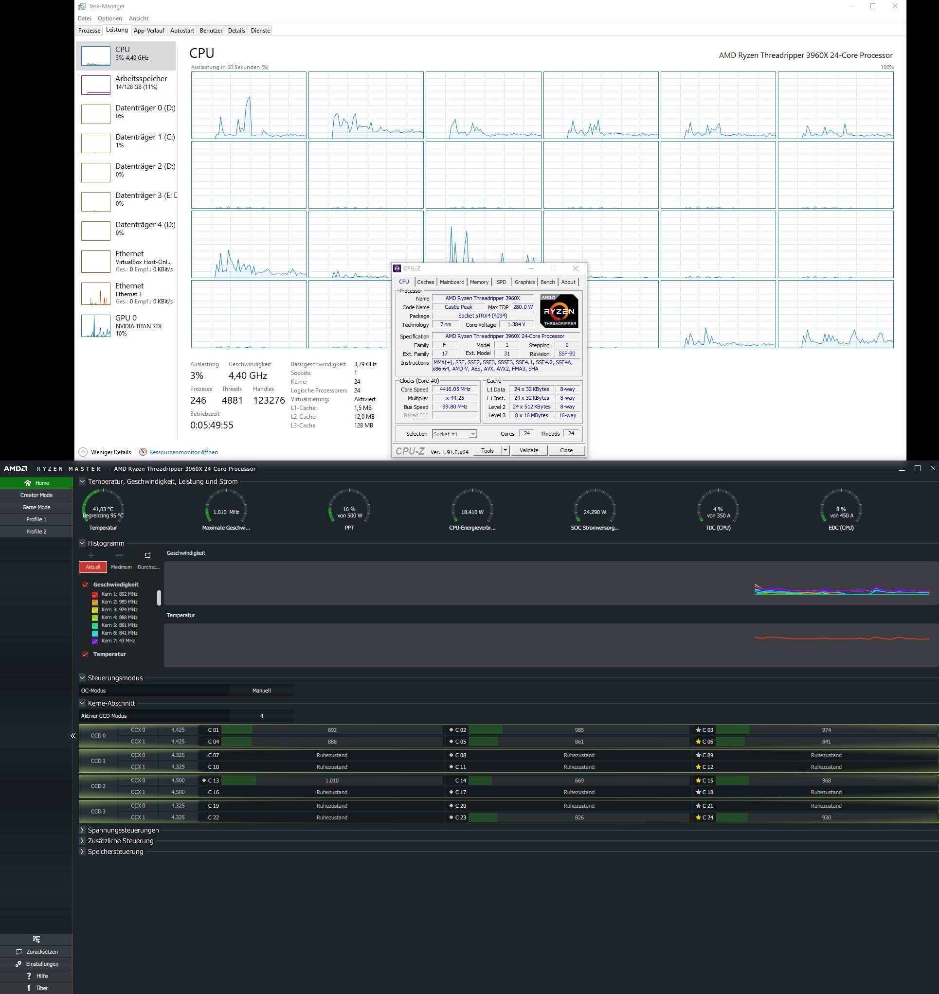

Mit was kontrollierst Du den Takt?
Daran scheitern die meisten oberflächlichen Betrachtungen.
Nur zur Sicherheit.
Alles außer Ryzen Master kann man meiner Meinung nach vergessen.
Reaktionen: BLACKDIAMONT, owalort, Mayhem und 2 andere
Nicht dass da das Problem liegt, siehe mein Screenshot vom Taskmanager. Vergleich das mal mit dem was auf meinem Screenshot vom Ryzen Master angezeigt wird.
Reaktionen: Asghan
