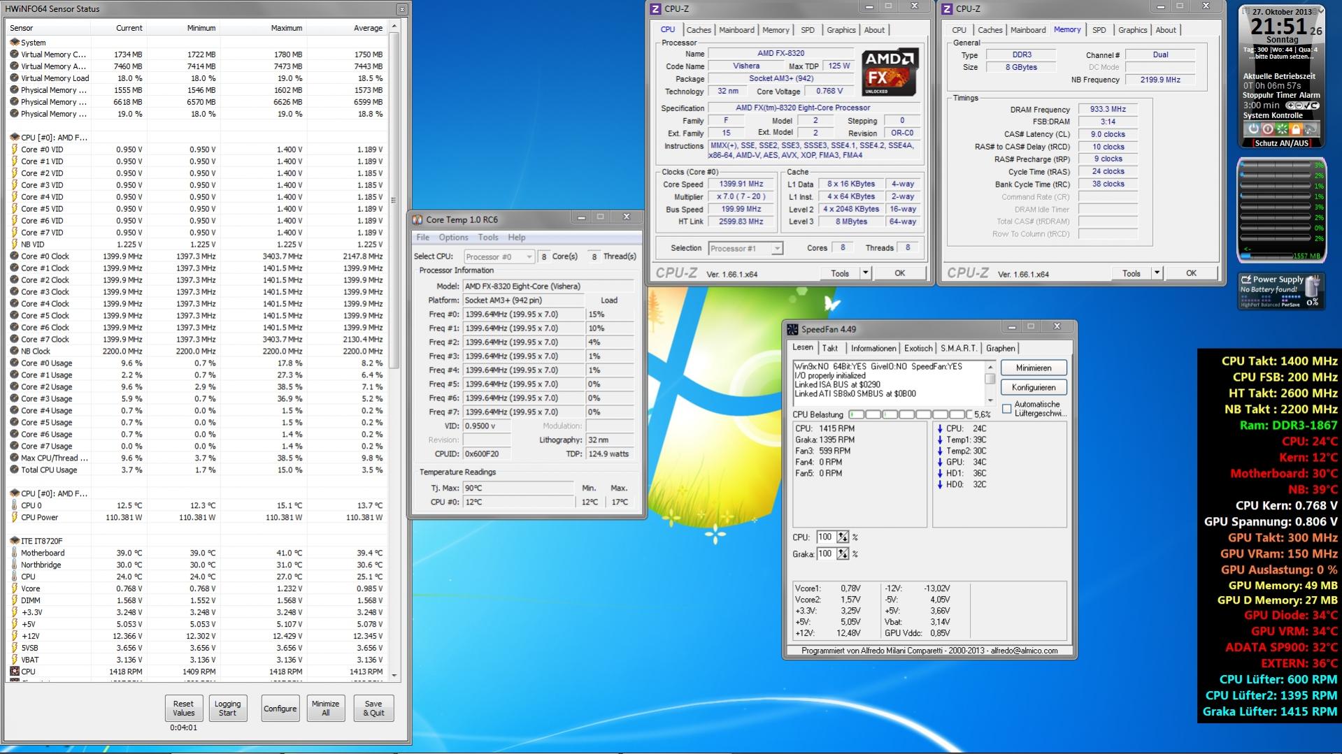

Hab jetzt nochmal CoreTemp mit Prime gestartet:
Ohne Prime 17C°
Prime nach 3-4 Sekunden 70-80C°
Prime gekillt schlagartig 20C°
könnte es auch sein das die Temp. Sensoren spinnen?

@gamer: kannst du evtl fotos vom pc machen? also keine wischiwaschis, die haben wir schon :)
ps: gut das du die temperaturen gepostet hast. irgendwas scheint da nicht richtig zu sitzen, so das bei last sofort die temperatur hochgeht.

17°C ohne Prime sind arg niedrig.
Wenn man im Idle 17°C hat, muss der Kühler schon ziemlich gut sein, und wenn der Kühler so gut ist, kann er aber 70-80°C bei prime nicht zulassen.
Daher tippe ich auf ein Sensorproblem, hast du das neuste BIOS?
Liste auch bitte mal dein gesamtes System.
Ich würde den komplett nochmal abmontieren und die ganze Show neu von vorne beginnen. Irgendwo liegt da der Hund begraben.
@fire screenshots kann ich erst morgen am abend reinstellen .. Fahr grad zur freundin
@promashup finde die 17c auch merkwürdig da im zimmer 23c waren

Kühler runter,mal ein Bildchen vom Abdruck machen,Paste vernünftig drauf....und mal mehr Tempprogramme...

auf jeden fall...was hastn da für ne zimmer temperatur 12 grad oder was?
hab das Problem jetzt gefunden, der Sockel vom Kühler ist zu klein und deckt die CPU nicht komplet ab. Hab jetzt den Boxed Kühler drauf getan und da bendelt sich die Temp bei 70C° ein.
