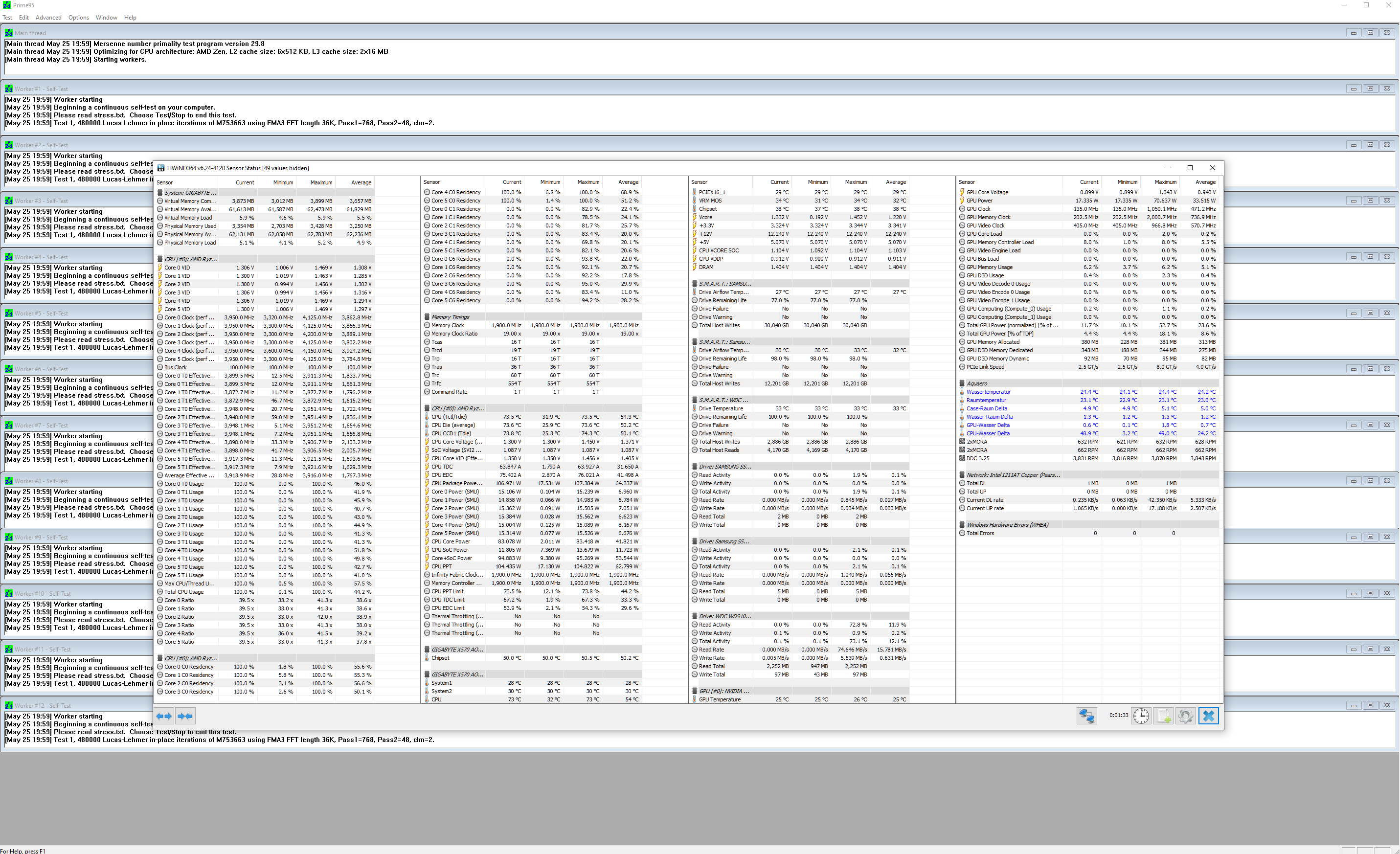

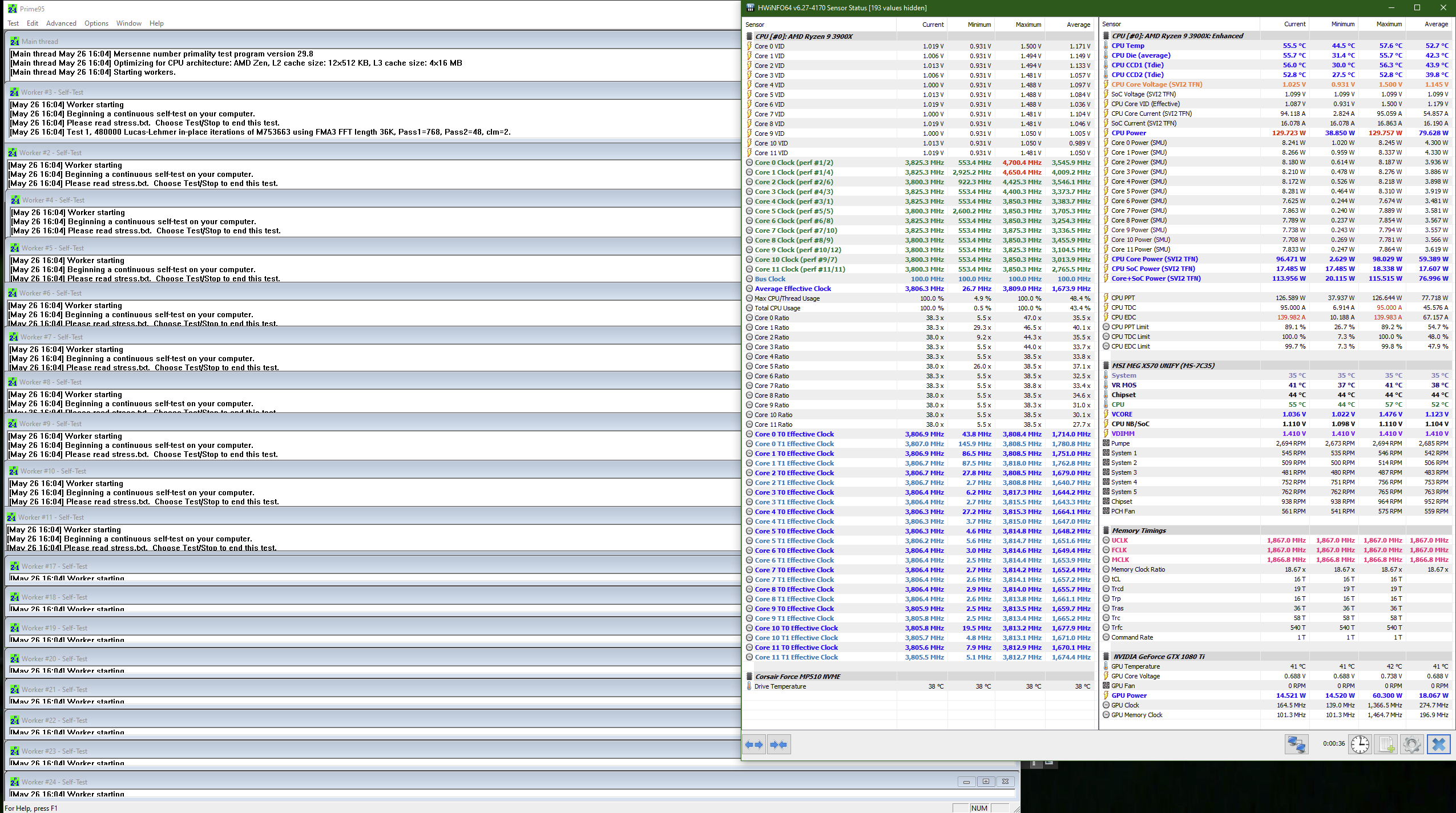

Jup, SFFT AVX2 mit lediglich PPT/EDC/TDC auf "105W" Niveau angehoben -> hoch genug, dass sie nicht erreicht werden bei meinem Kleinen. Hier greift also ausschließlich das "FIT Limit".
In deinem Screen werden die Limits natürlich schon sehr deutlich erreicht. Was passiert bei dir, wenn PPT/TDC/EDC hoch genug sind, um nicht erreicht zu werden (und wenn möglich auch nicht das Temp-Limit)?
Ich komme da auf knapp 17W pro Kern wenn ich explizit einer Limitierung umgehe, indem ich zum Beispiel nur 8 Threads Small FFT laufen lassen.
