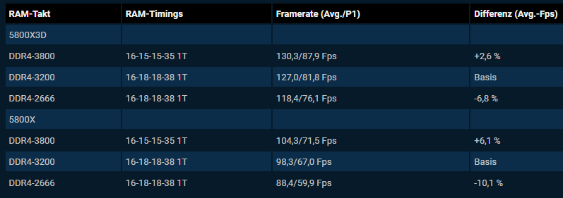

Der 5700X3D ist in Spielen viel sparsamer und selbst mit deinem 2400er RAM schneller als der 5800X mit DDR4-3600 CL16.
Hier 5800X vs 5800X3D. Der 5700X3D ist nur 5-10% langsamer als der 5800X3D:
https://www.pcgameshardware.de/Ryze...3D-5800X-RAM-Skalierung-3D-V-Cache-1394526/2/
Also BIOS Update, 5700X3D rein, Arctic Freezer 36 für 20€ drauf, RAM behalten und die nächsten Jahre glücklich sein.
