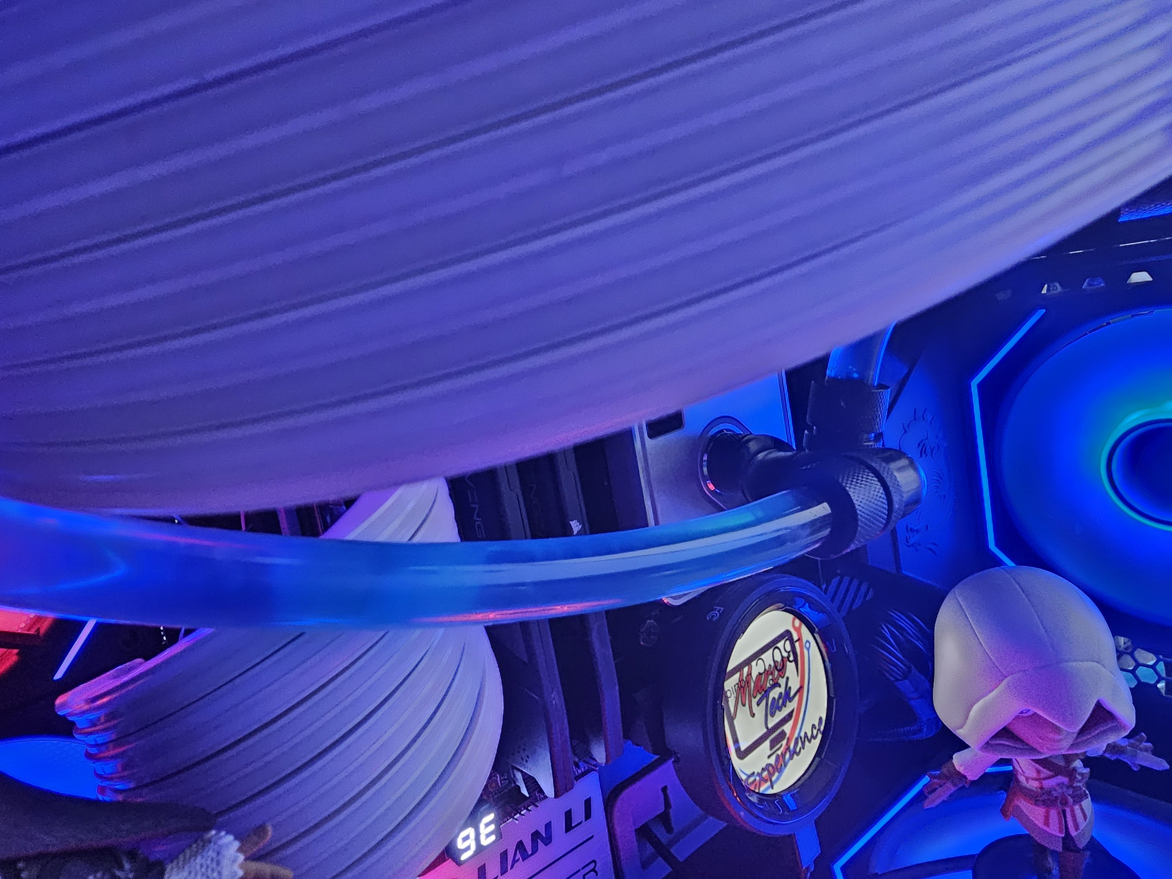

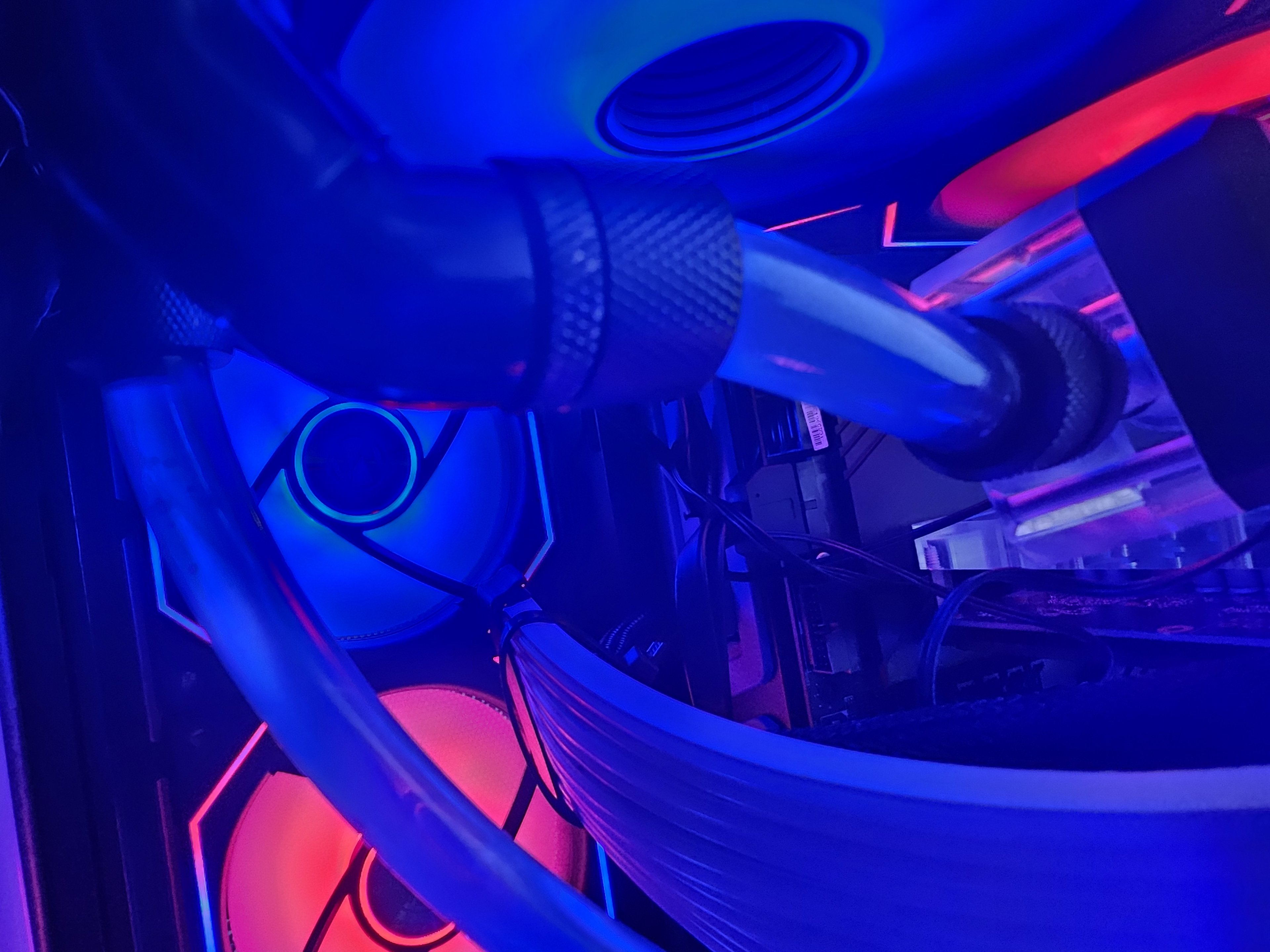

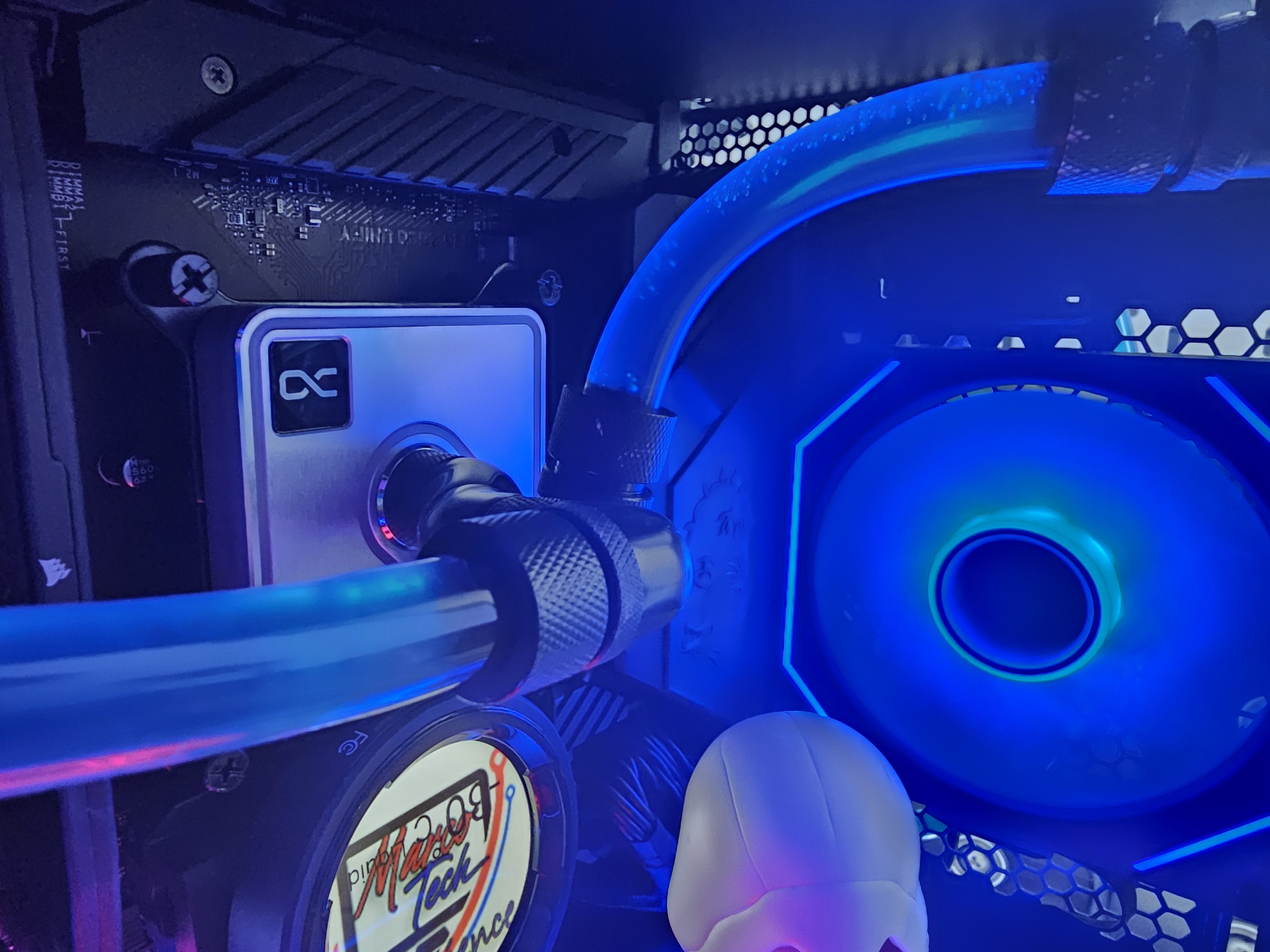

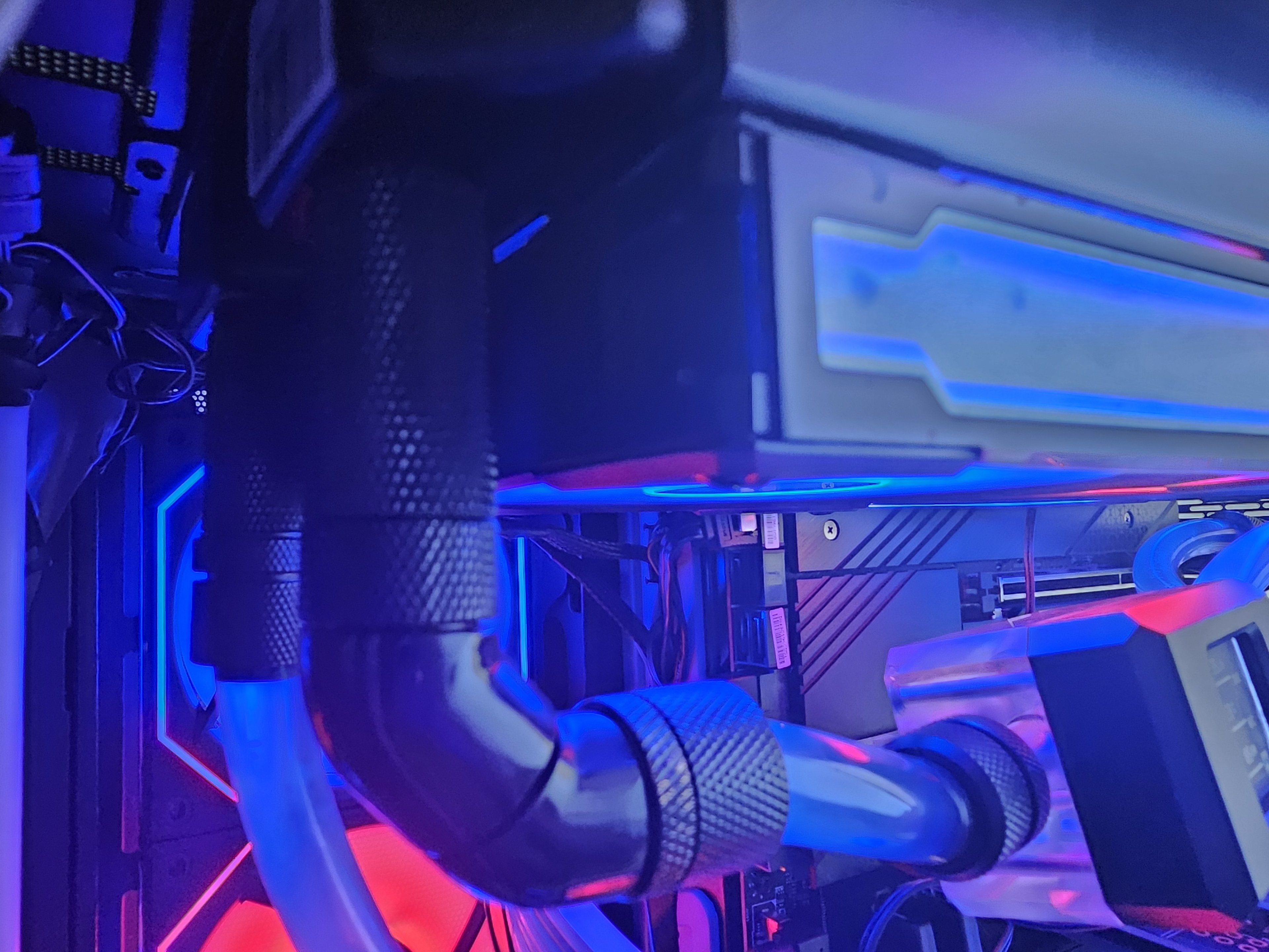

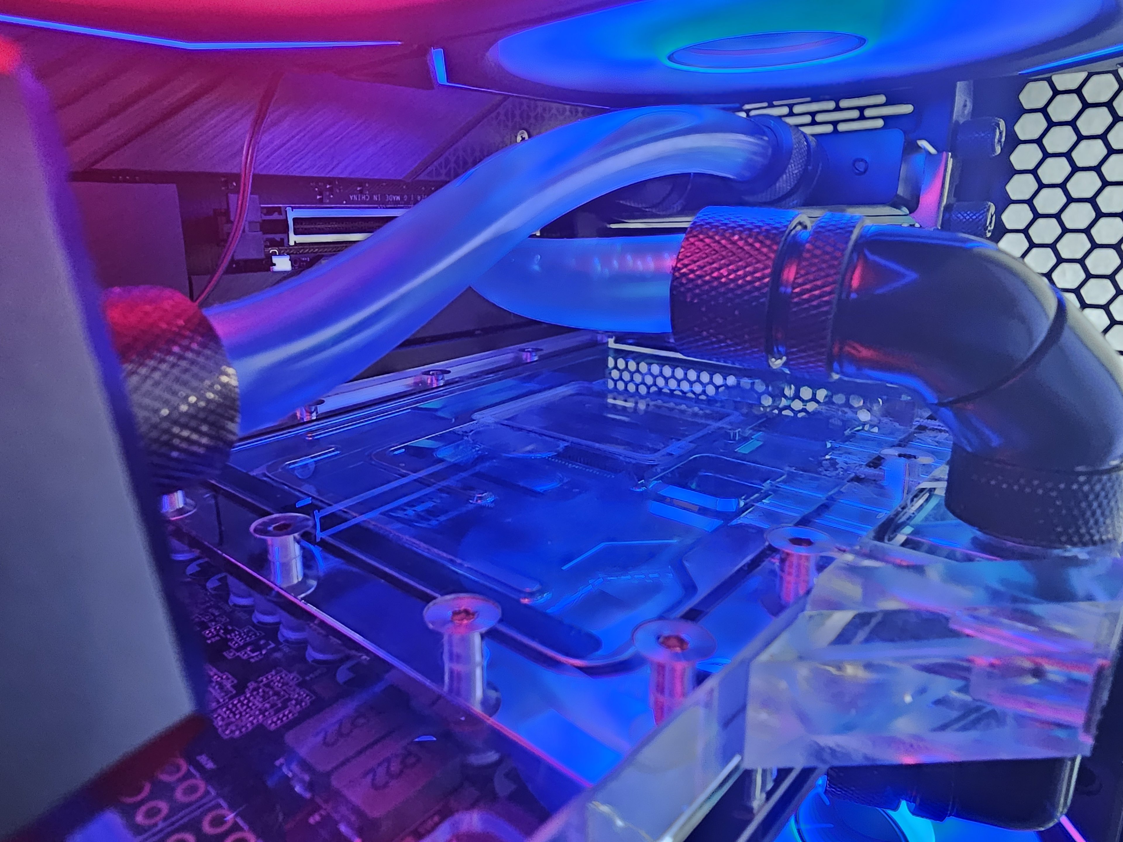

sBronco schrieb:
Wassertemp auf 6°, wie schaffst du das die Wassertemp Unter der Raum Temperatur zu bringen? Oder hast du etwaa 6° Raumtemperatur?

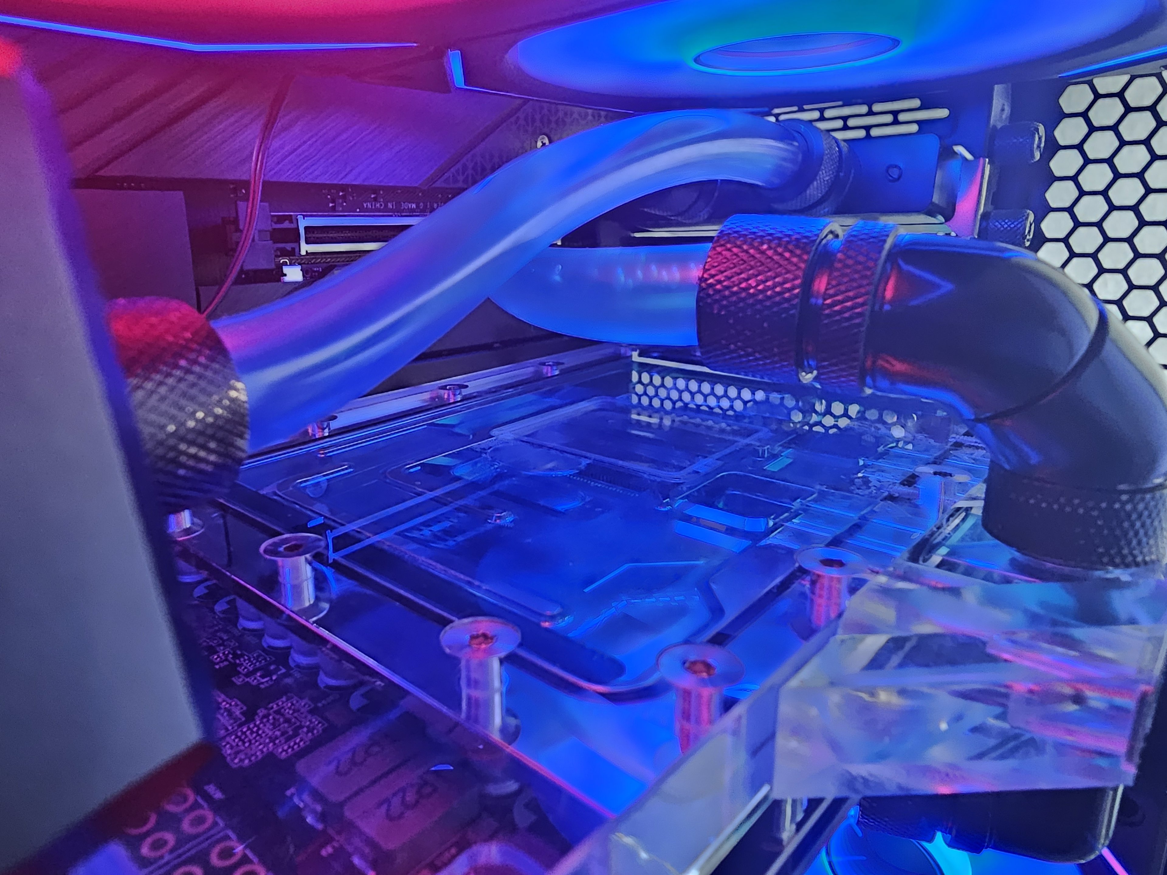

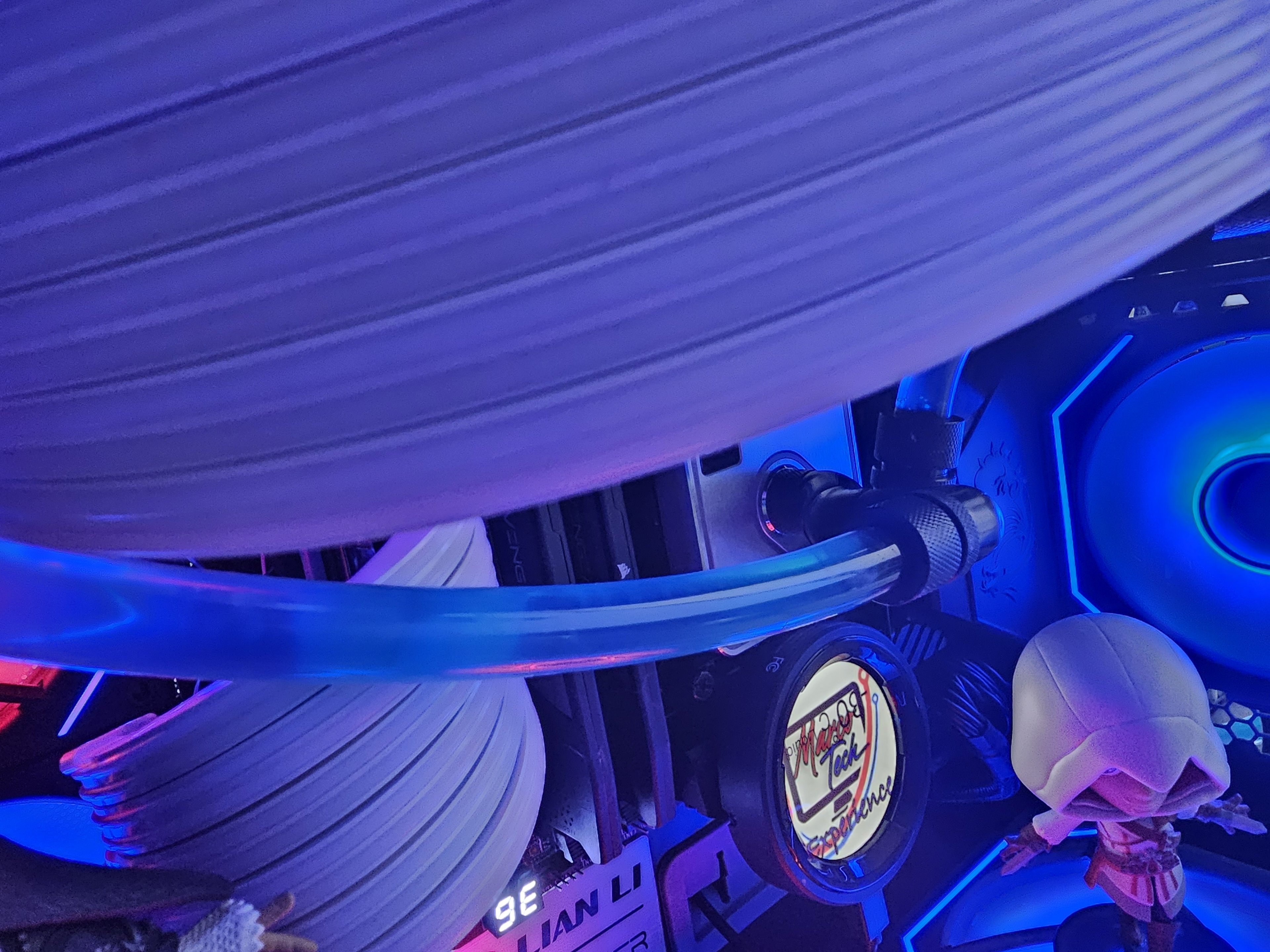

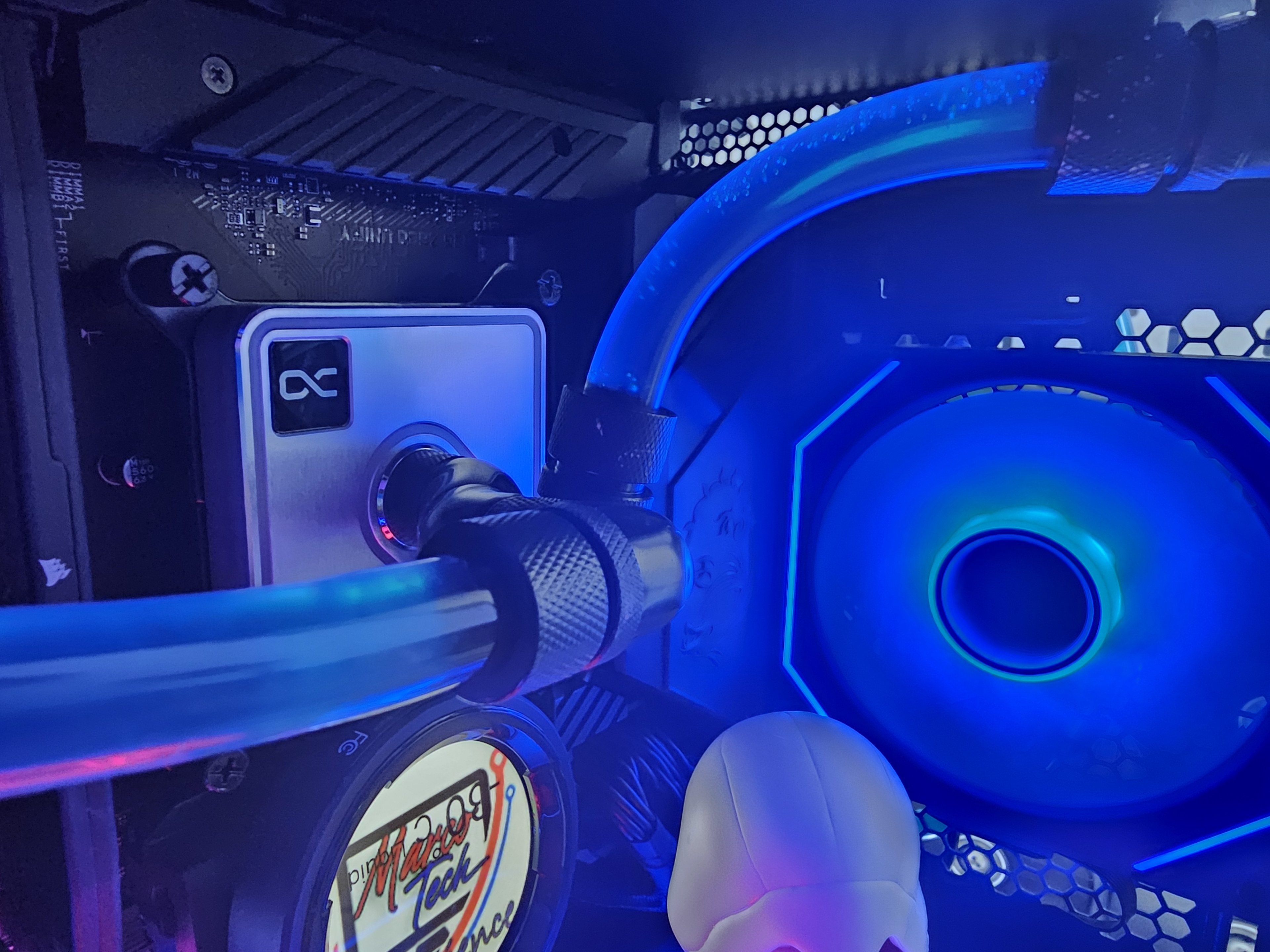

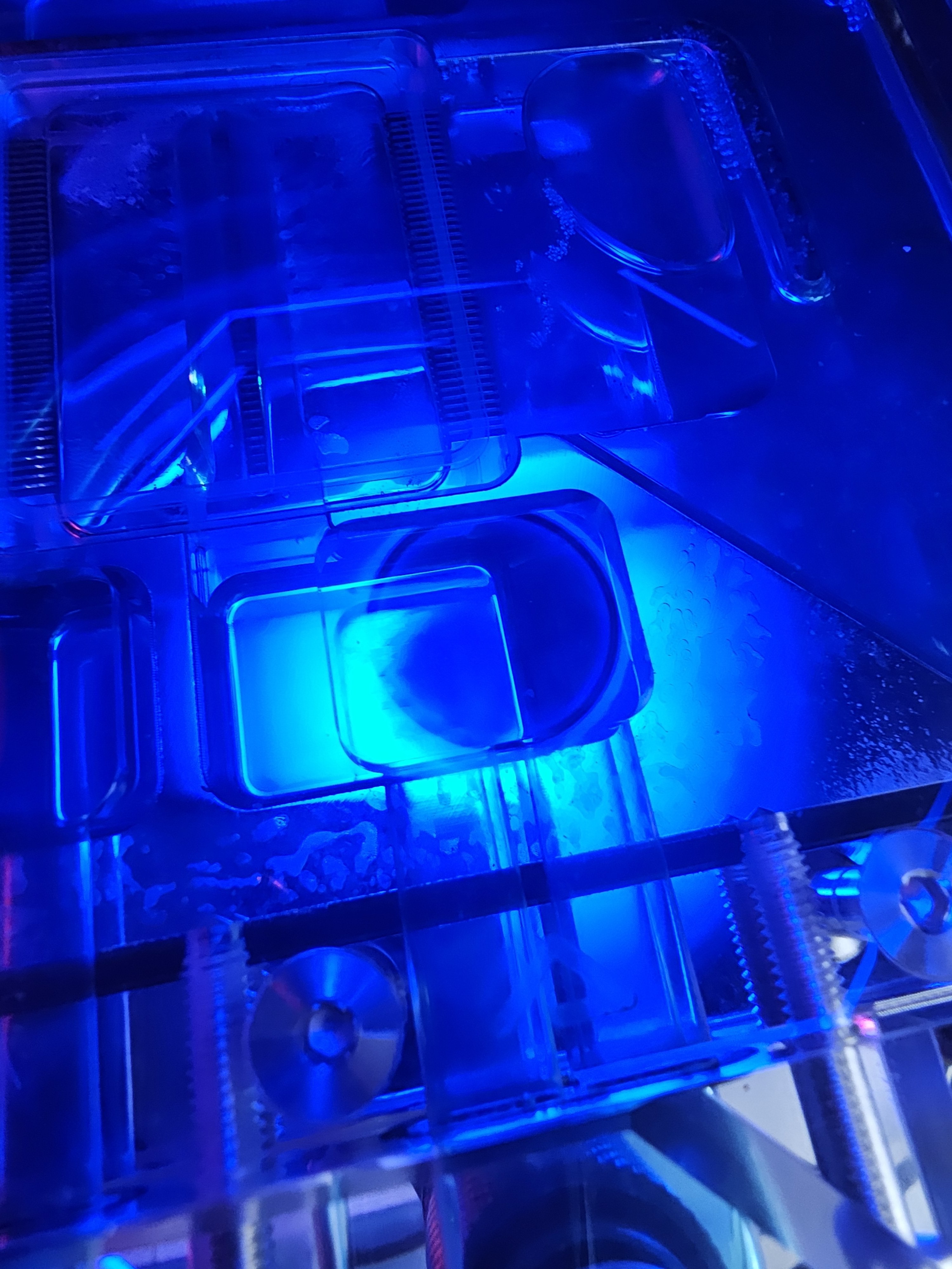

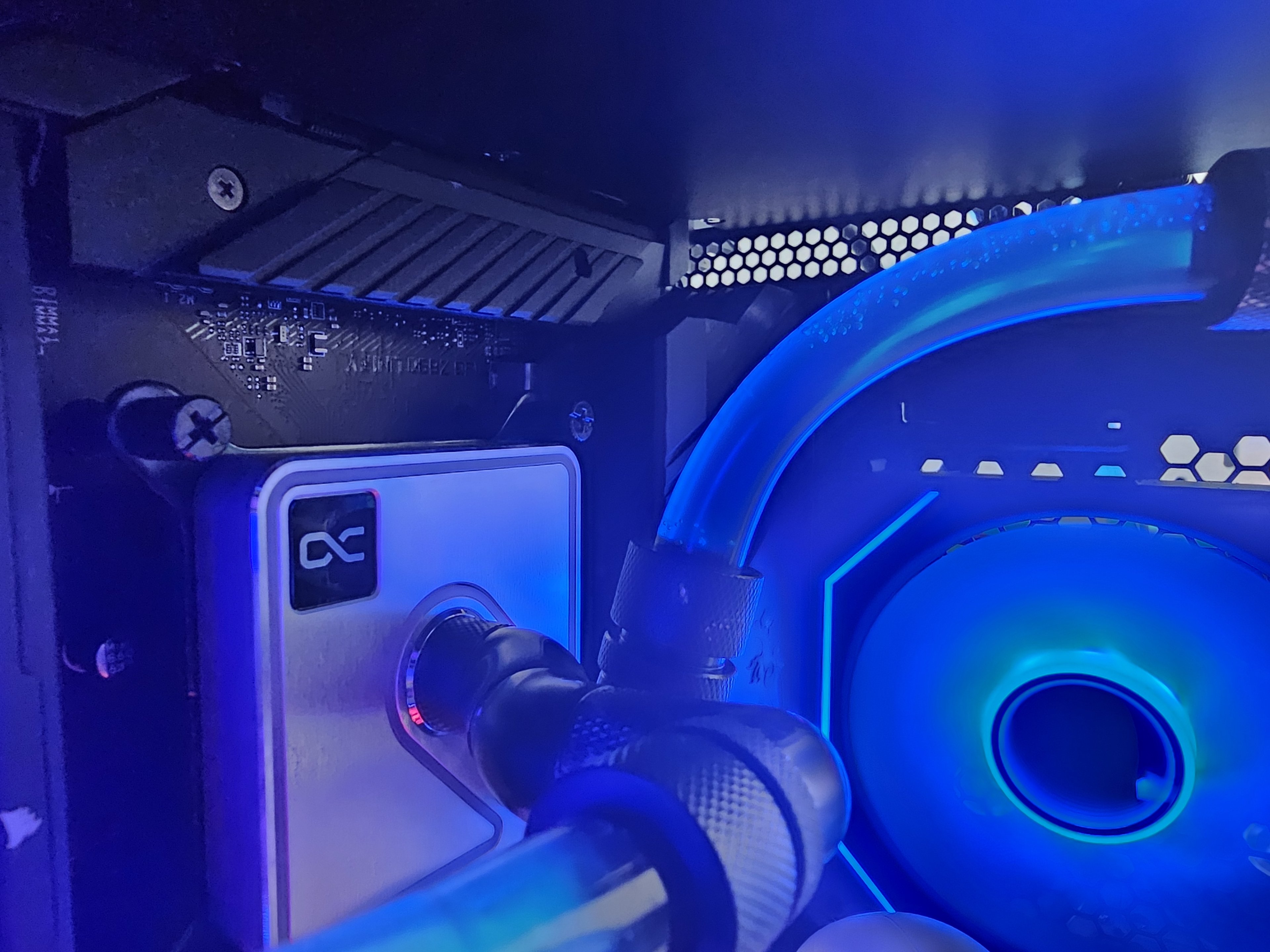

Hier n paar Bilder
Beim GPU Block sieht man ganz eindeutig eine Grosse Luftblase. Die will nicht raus.
Hast du seinen Beitrag nicht (ganz) gelesen?
sBronco schrieb:
Wassertemp 6°C über Lufttemp
Also ein Delta von 6°C, was meines Erachtens sehr gut ist.
Ein Delta, das habe ich überlesen. Bei mir sind es aber grad mal 2° Delta. Und bei der GPU (im Bild) sieht man ganz eindeutig zwei riesen Luftblasen.
Ich bin noch Unentschlossen. Soll ich die 360mm aus dem Kreislauf rausnehmen, oder soll ich sie drin lassen, und einfach nur den AGB austauschen durch Ultitop? Bringt das was, damit die Luft besser rauskann?
Der AGB soll eigentlich der Höchste punkt im Kreislauf sein, oder?
