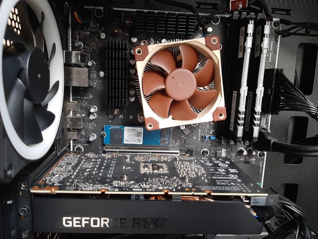

Falls es dann doch ein neuer Kühler sein soll und er vom Maß her ins Gehäuse passt evtl. dieser hier:
Noctua NH-C14S
Ist zwar etwas teurer das Teil, aber dafür werden die VRM´s, wenn er von oben bläst, gut mitgekühlt.

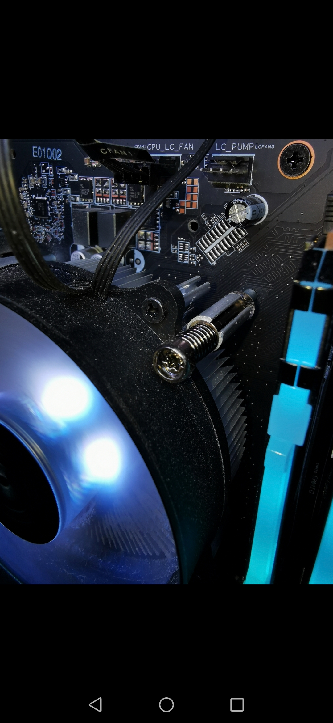

Was sind das für komische Stern schrauben? Brauche ich dafür einen extra Schraubenzieher? sry hatte ich noch nie :D

Arvo schrieb:
Dachte man kann einfach alles austauschen wusste nicht das es auch möglich ist das man keine neue Hardware einbauen kann bei so einen fertig PC.
Das ist halt der (mögliche) Nachteil bei einem Fertig-PC.

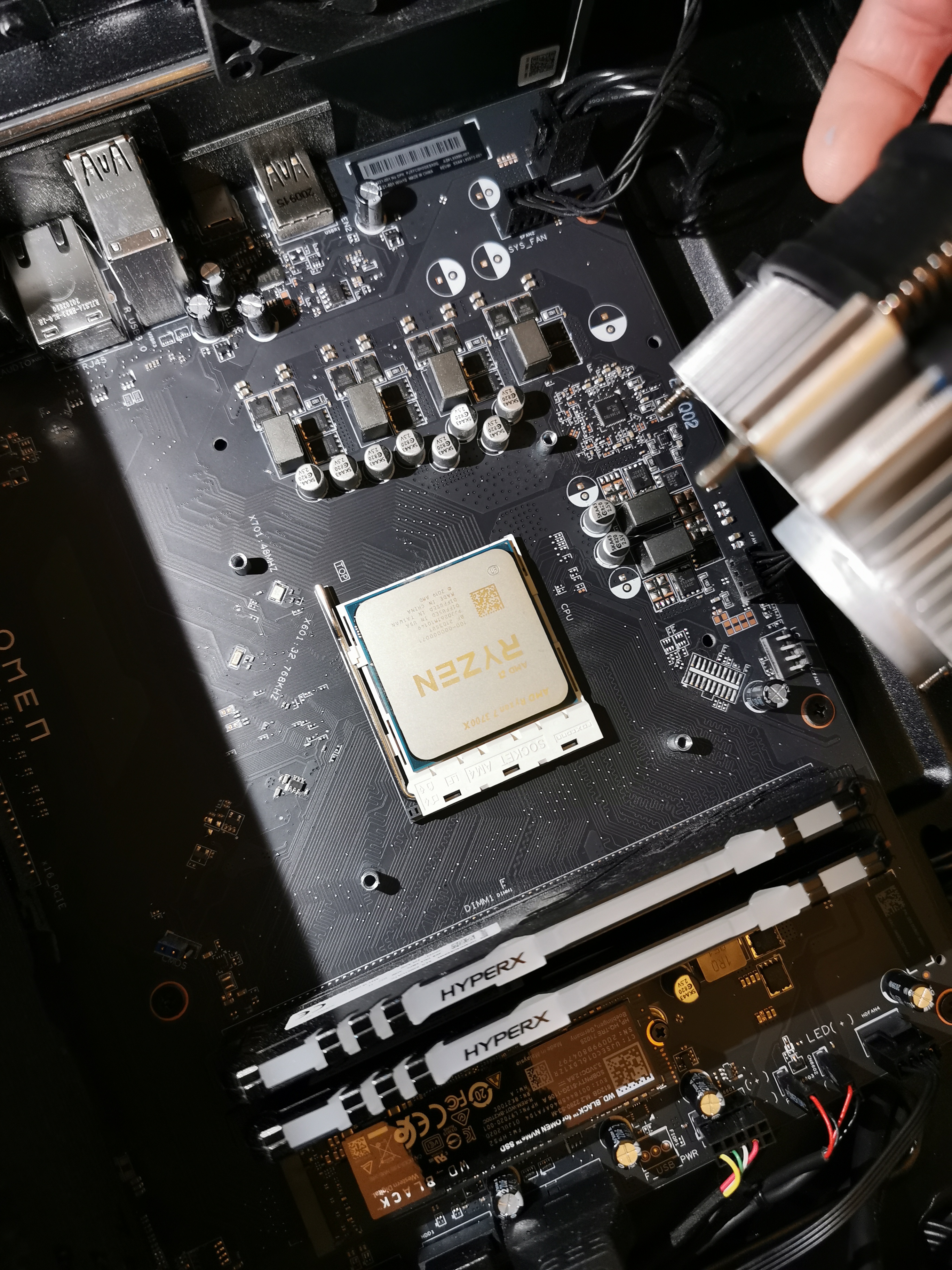

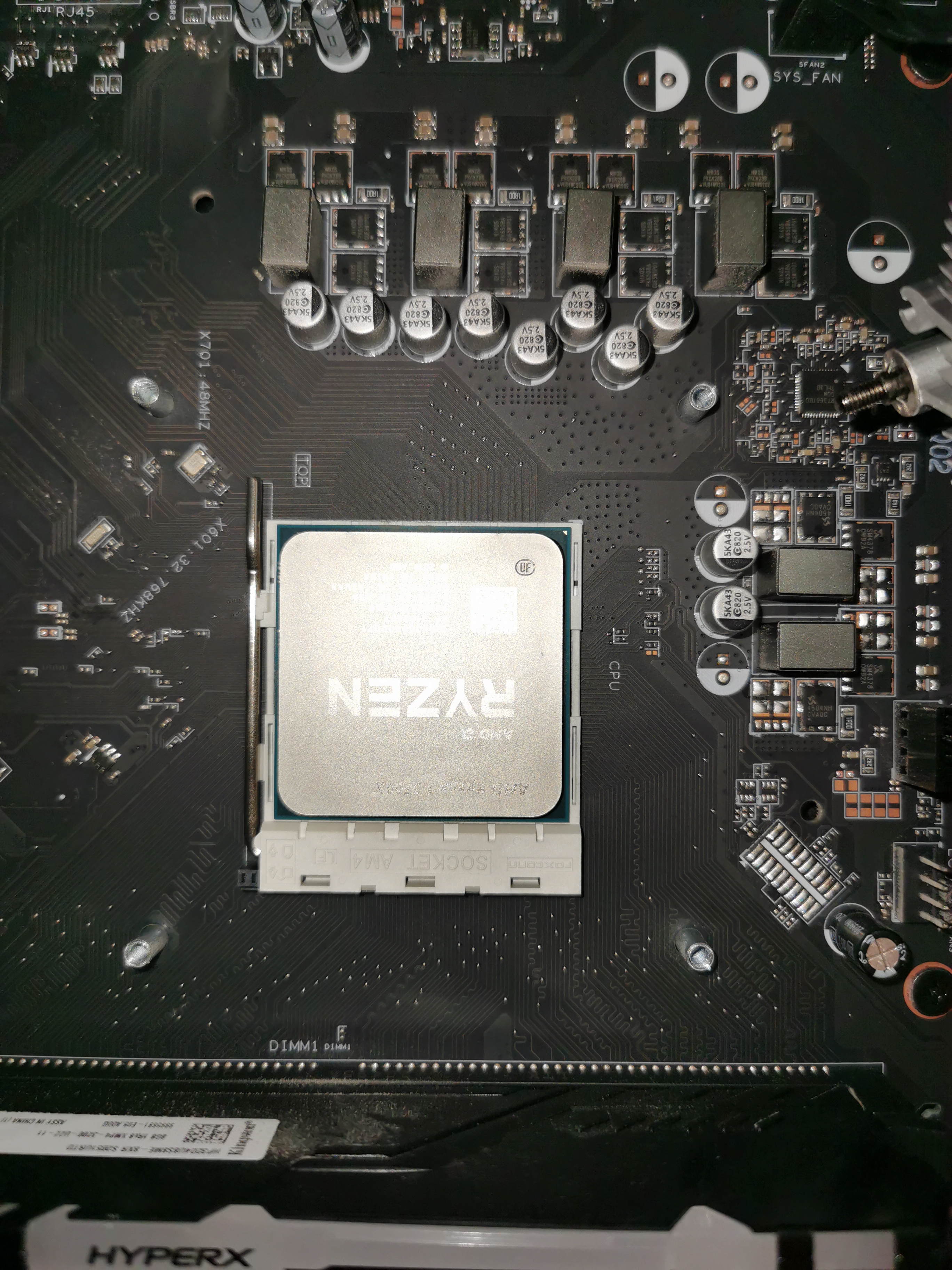

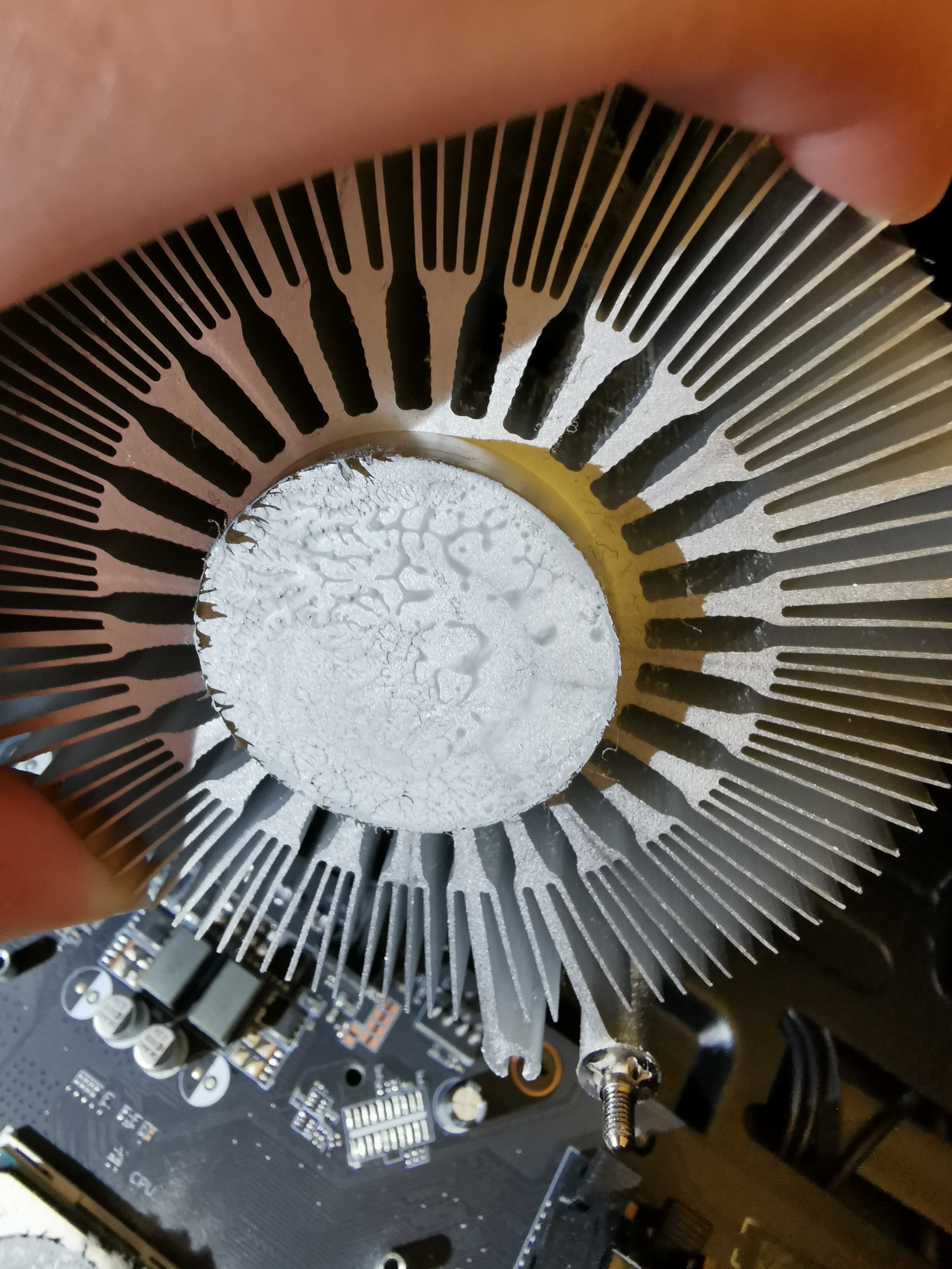

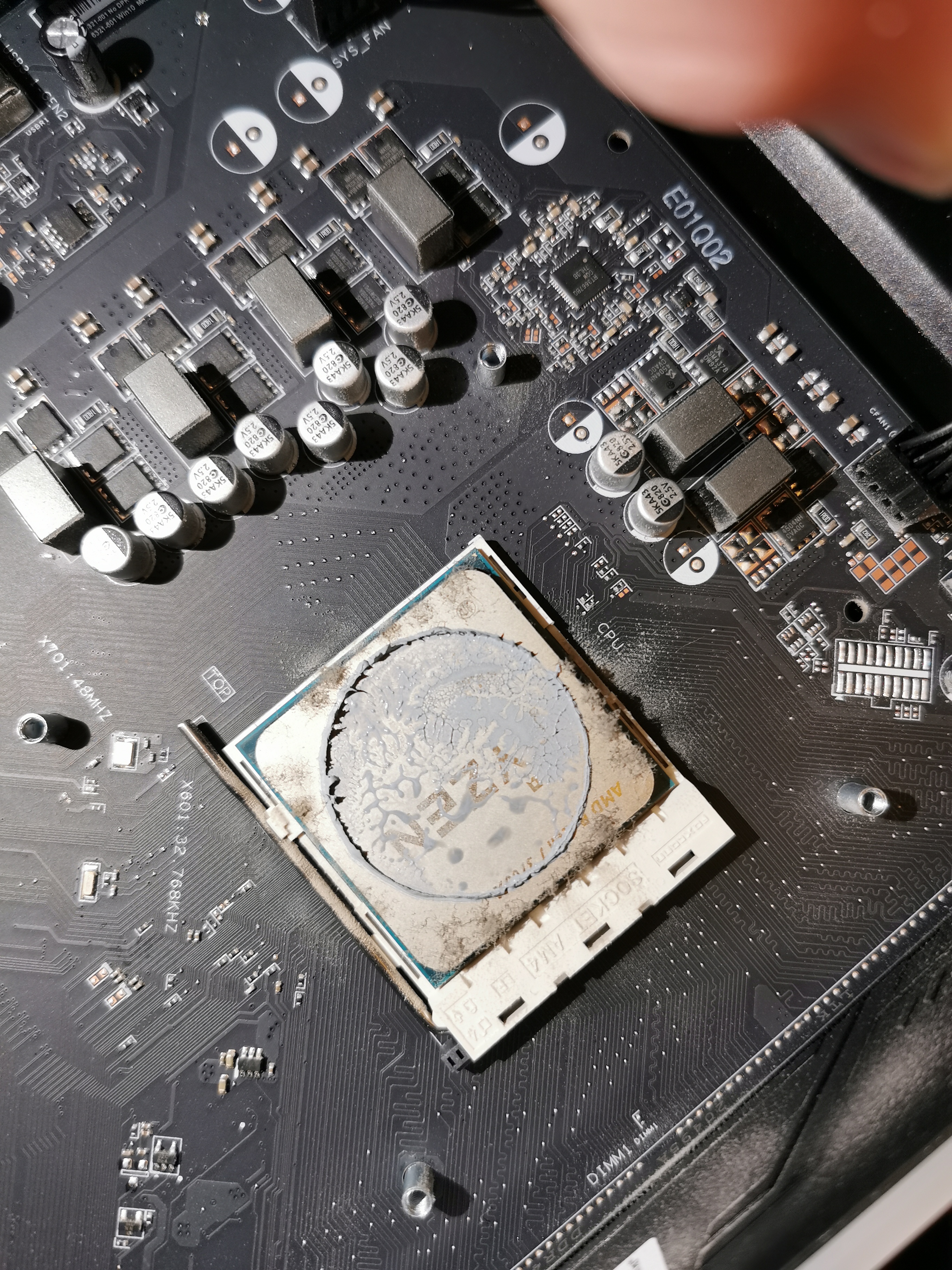

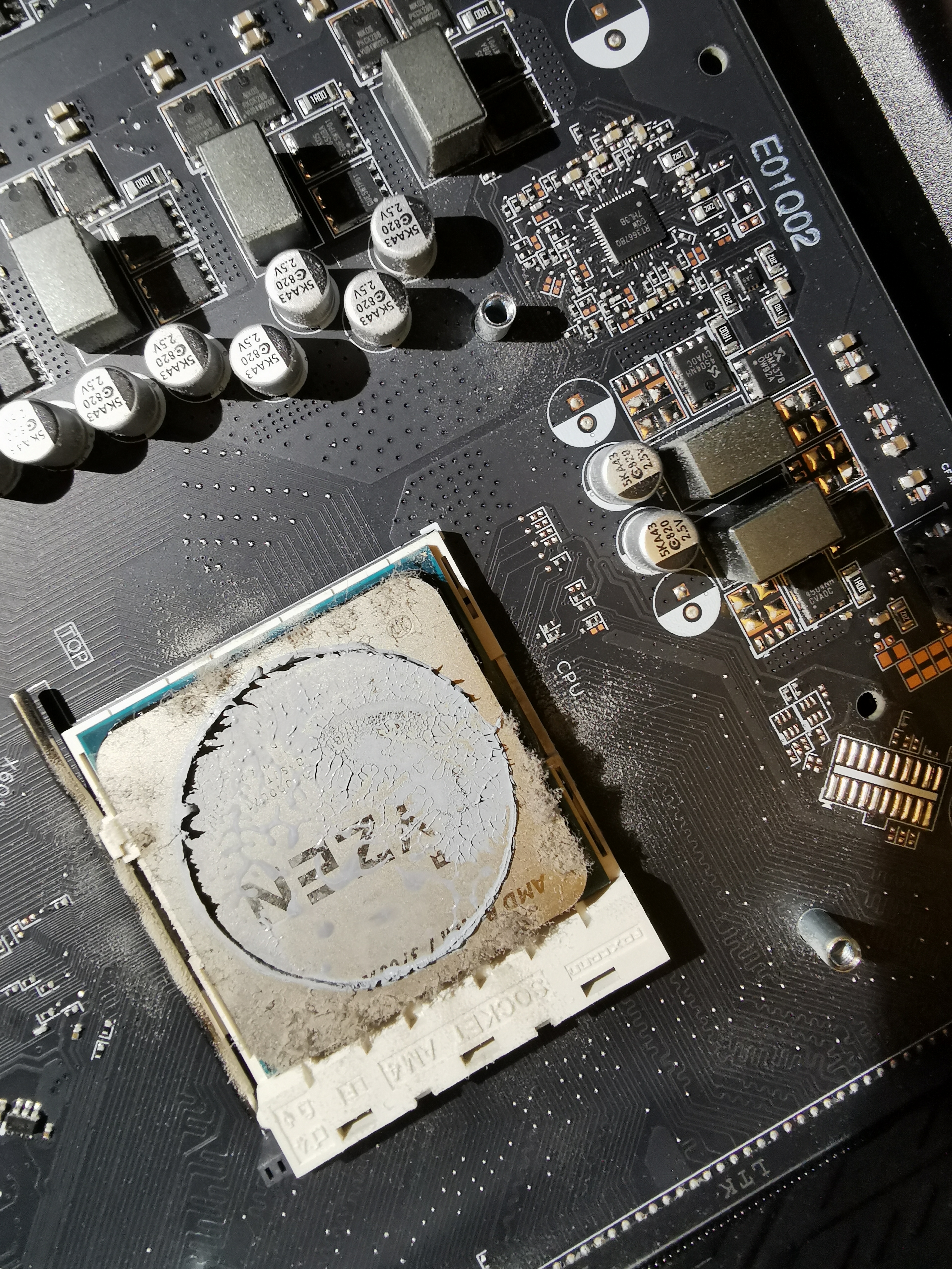

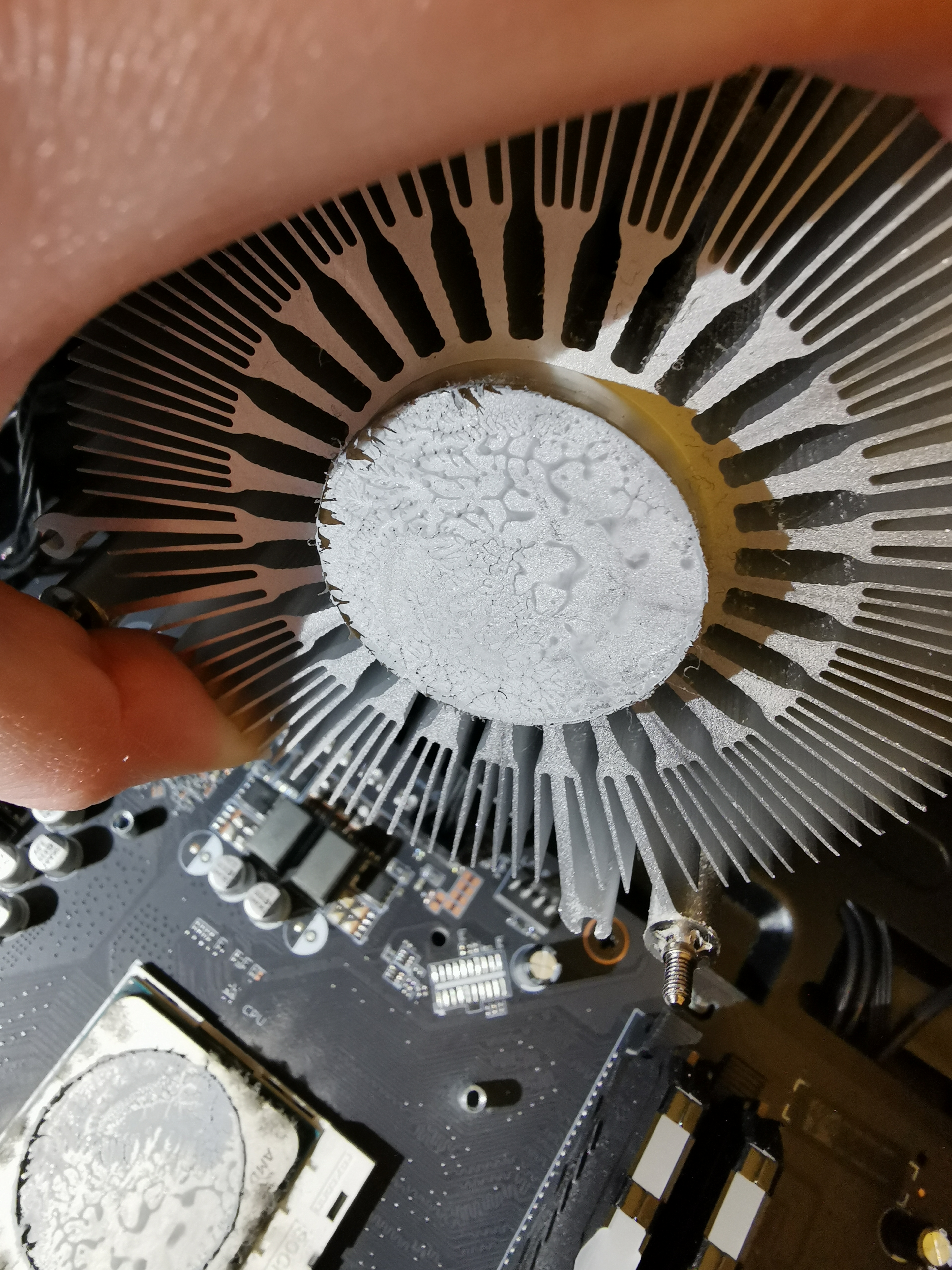

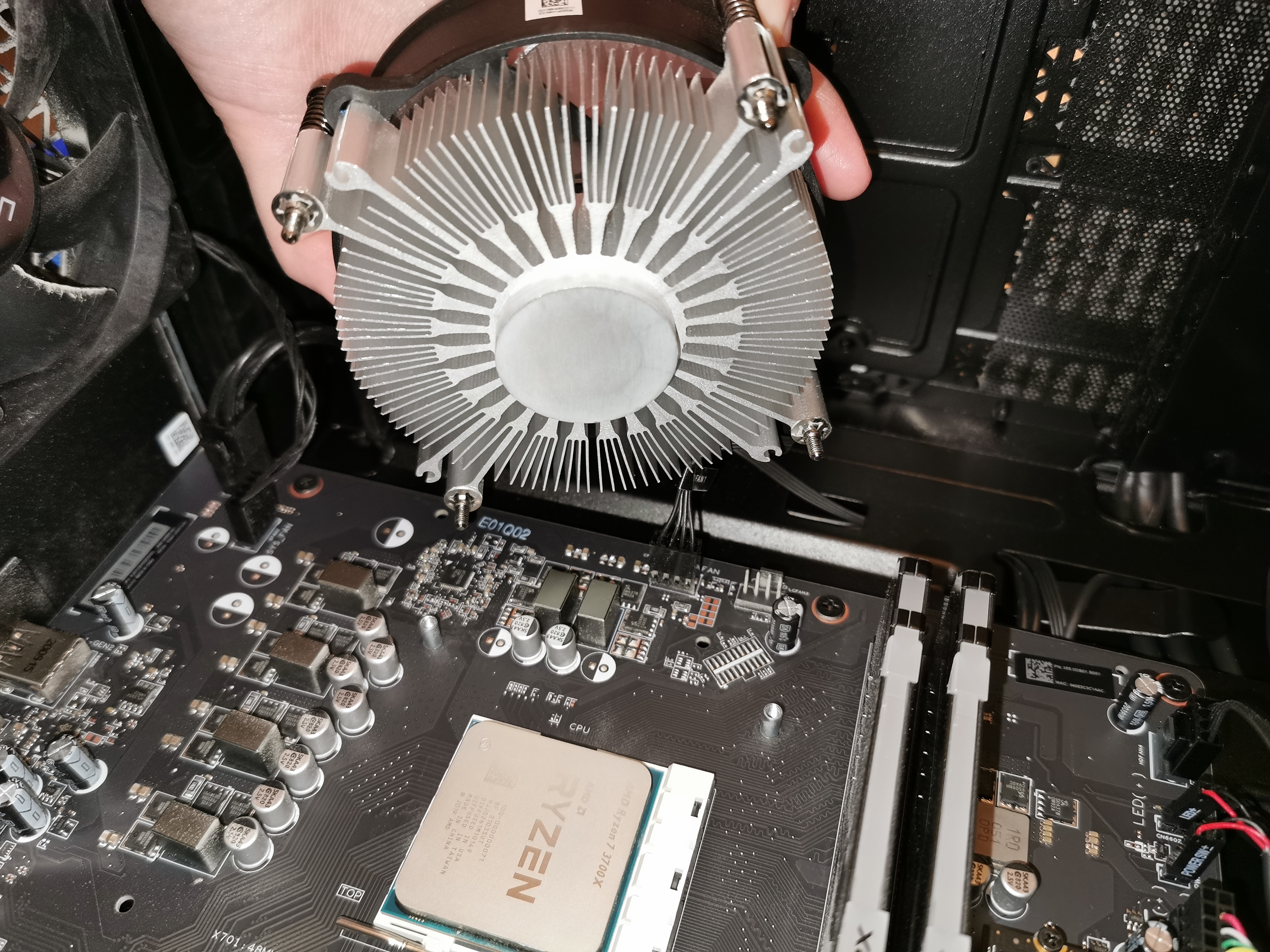

Aktueller Stand: CPU paste erneuert und Lüfter Sauber gemacht, jetzt mache ich noch etwas den pc Sauber und versuche dann mal wegen dem Kühler das zu messen. Ist es normal das der Kühler nicht die ganze Cpu bedeckt eigentlich?
bei scheiss Fertig PC´s wohl wie bei deinem schon ...
sorry ist aber so hart ... richtige Kühler haben auch eine Eckige Kontaktfläche ...
Reaktionen: Arvo
Wenn der Kühler der original montierte ist, ....und der IST zu klein(allein die Tatsache,das er nicht den ganzen Prozessor überdeckt), dann mach einen Garantiefall daraus. Noch hast Du Garantie!
Inwieweit die das ablehnen, weil Du selber daran geschraubt hast, steht auf einem anderen Blatt.
Kannst Dir nicht von jemand einen anderen Kühler ausleihen und den ausprobieren?
Wenn der funzt, wäre das Dein Beweis für Deine Garantieansprüche....viel Glück!
Reaktionen: Arvo
Nur das vermutlich daraus nix mit Garantie wird.
Der Hersteller hat das exakt so verbaut, also meint der das es so laeuft und auch in 99% der Faelle laufen wird.
Das der Kuehler so "eingesaut" wurde ist nicht des Hersteller sein Dingens.
Einschicken musst Du, wenn Hersteller will, eh den ganzen PC. Was dann zurueck kommt. 🤷‍♂️
