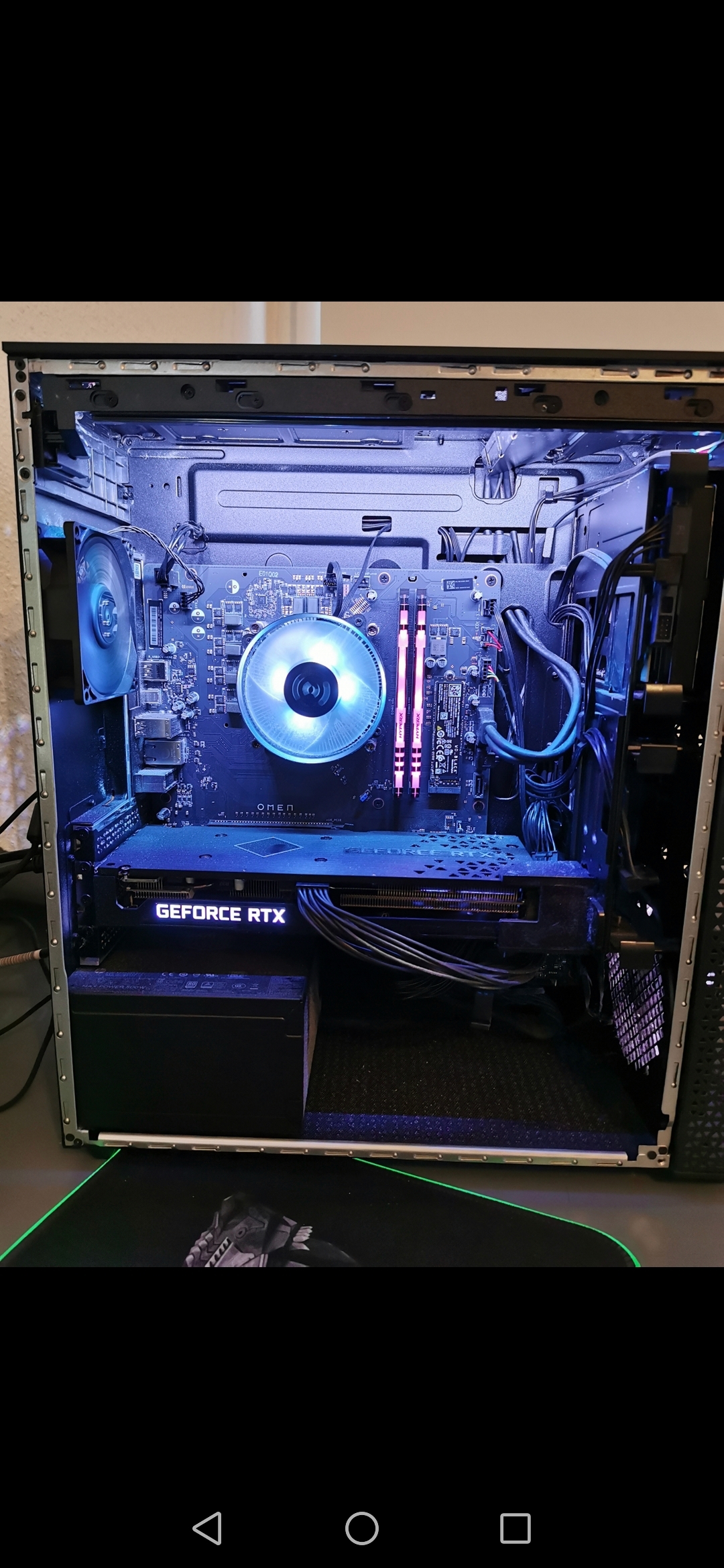

Hallo zusammen, meine Freundin hat ein Problem mit Ihrem PC und ich versuche jetzt etwas zu helfen.
Zuerst ist uns aufgefallen das der PC sehr laut wird und dann dachte ich direkt schon das er vielleicht zu heiß wird.

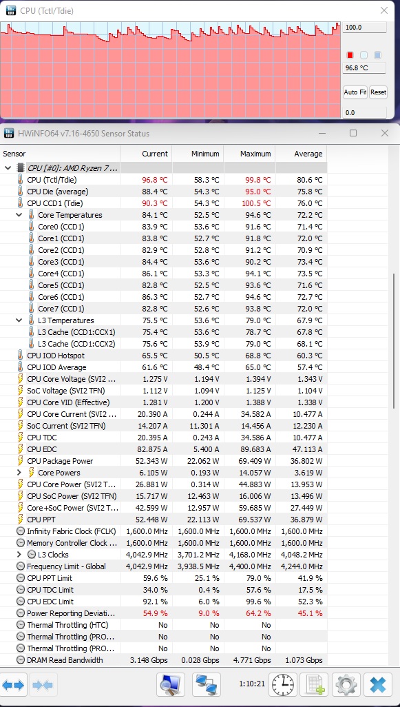

Nachdem ich HWinfo runtergeladen habe, wurde die CPU nach knapp 5 Minuten Warzone spielen schon um bis zu 99.8°c heiß. Normalerweise spielt Sie nicht solche Spiele wie Warzone aber wollte mal ein CPU lastiges Spiel testen. Ich habe gestern bemerkt gehabt das die CPU auch selbst bei Spielen wie Lost Ark oder Valorant (und vielleicht nebenbei noch einen Stream offen) auch mal über 100°c heiß war (laut dem Maximum bei HWinfo). Der Pc wird echt sehr laut.
Natürlich kann es sein das er nach dem reinigen auch etwas kühler wird, da er sehr verstaubt ist. Der PC wurde auch nicht oft benutzt in letzter Zeit. Aber dennoch ist das viel zu heiß oder?
Ich habe auch bemerkt das ich Ruckler im Spiel hatte als die CPU sehr heiß wurde was ich davor nicht hatte (wie gesagt vielleicht wegen dem Staub wird er bisschen heißer als zuvor).
Aber habe davor auch nie auf die Temperatur geachtet, daher weiß ich nicht wie heiß er damals schon wurde.
Jetzt hätte ich gedacht, es wäre das beste vielleicht einen neuen CPU kühler nachzurüsten und vielleicht noch einen Lüfter vorne am Gehäuse? Oder ist der Standard CPU kühler ausreichend?
Könntet ihr mir vielleicht Tipps geben was wir am PC verbessern könnten so das er nicht mehr so heiß wird? Könntet ihr mir Kühler empfehlen die auch in das Gehäuse + auf das Motherboard passt? Denn anscheinend ist das Motherboard auch etwas kleiner und da sind auch nur 2 Slot für Ram.
Der PC wurde fertig gekauft und hieß so : Omen 30l desktop gt13-0704ng bundle pc
Leider finde ich die genaue Hardware nicht mehr auf der Seite und habe versucht es selbst herauszufinden.
Die Hardware müsste das hier beinhalten:

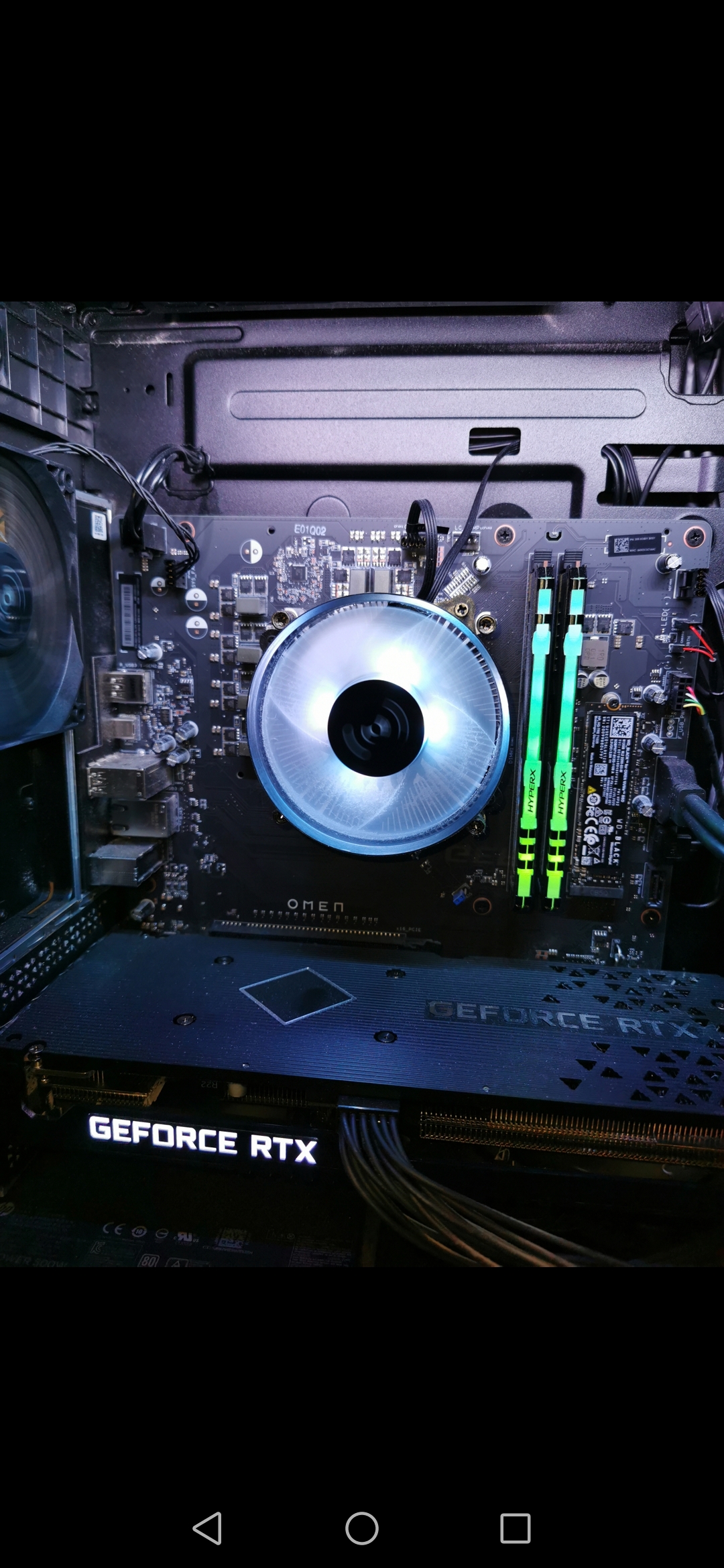

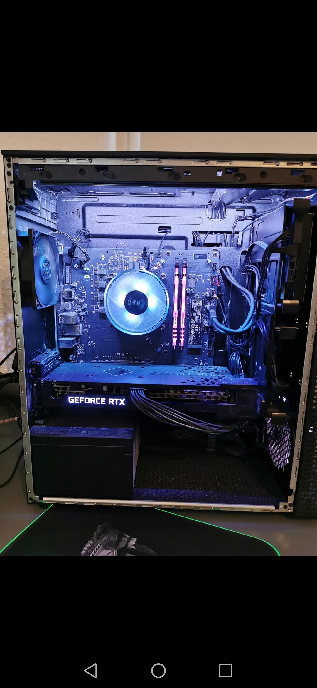

Anscheinend hat das Gehäuse nur vorne unten einen Lüfter, so dass nur das Netzteil und teils die GPU was vom Airflow abbekommen.
Wäre es gut noch einen Lüfter vorne oben zu befestigen? Damit die CPU neben dem Kühler noch einen richtigen Airflow bekommt?

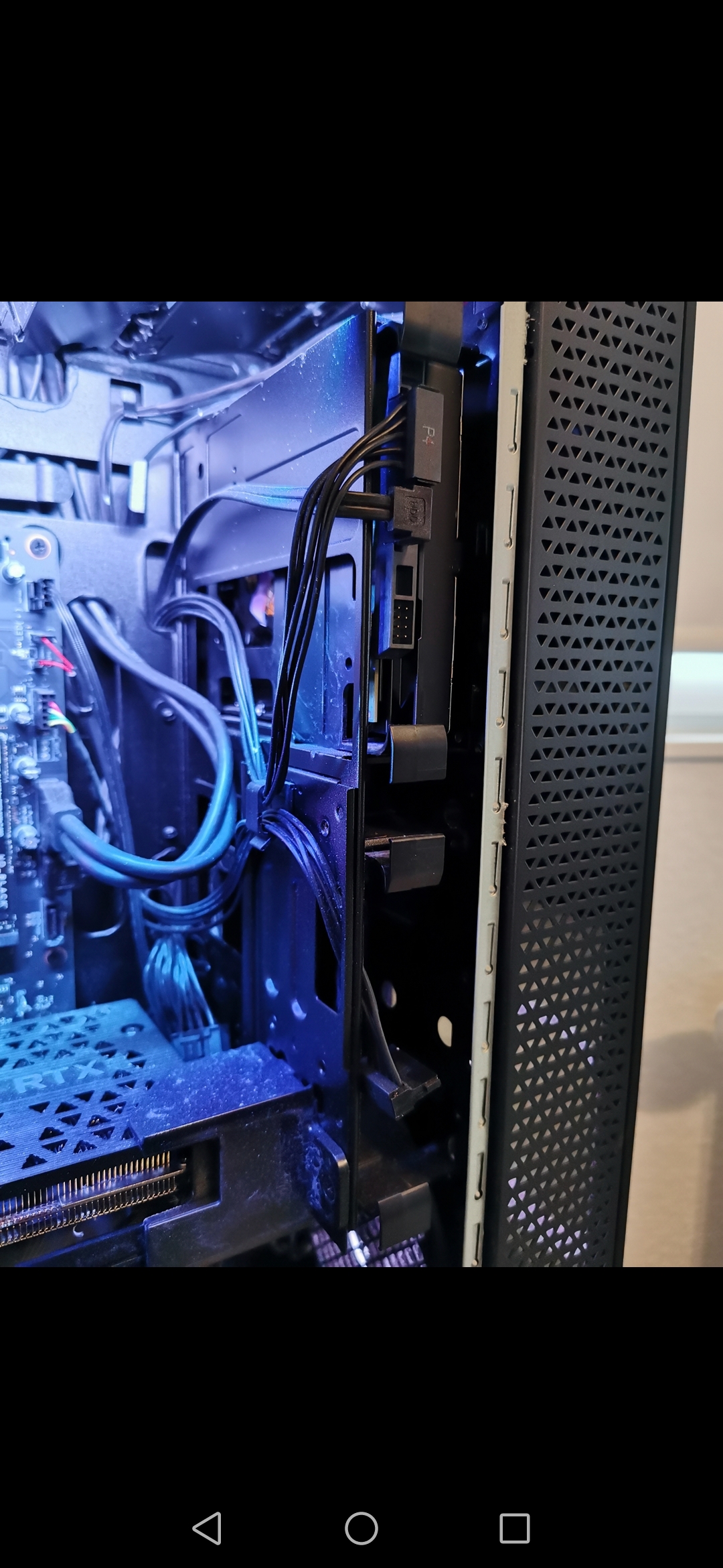

Aber wie auf dem Bild zusehen ist vorne glaube ich eine HDD befestigt. Wie mache ich das dann mit dem Lüfter? Die HDD vorne einen Slot weiter nach unten befestigen?
Danke schonmal für die Hilfe, vielleicht habt ihr es schon bemerkt aber ich habe selbst nicht viel Erfahrung damit! :)
Achja falls ihr auch neben dem Kühler etwas ändern würdet sagt das ruhig! Vielleicht kann das auch in der Zukunft geändert werden aber Priorität hat erstmal die Kühlung.
Falls ihr noch mehr Info braucht werde ich euch diese geben.

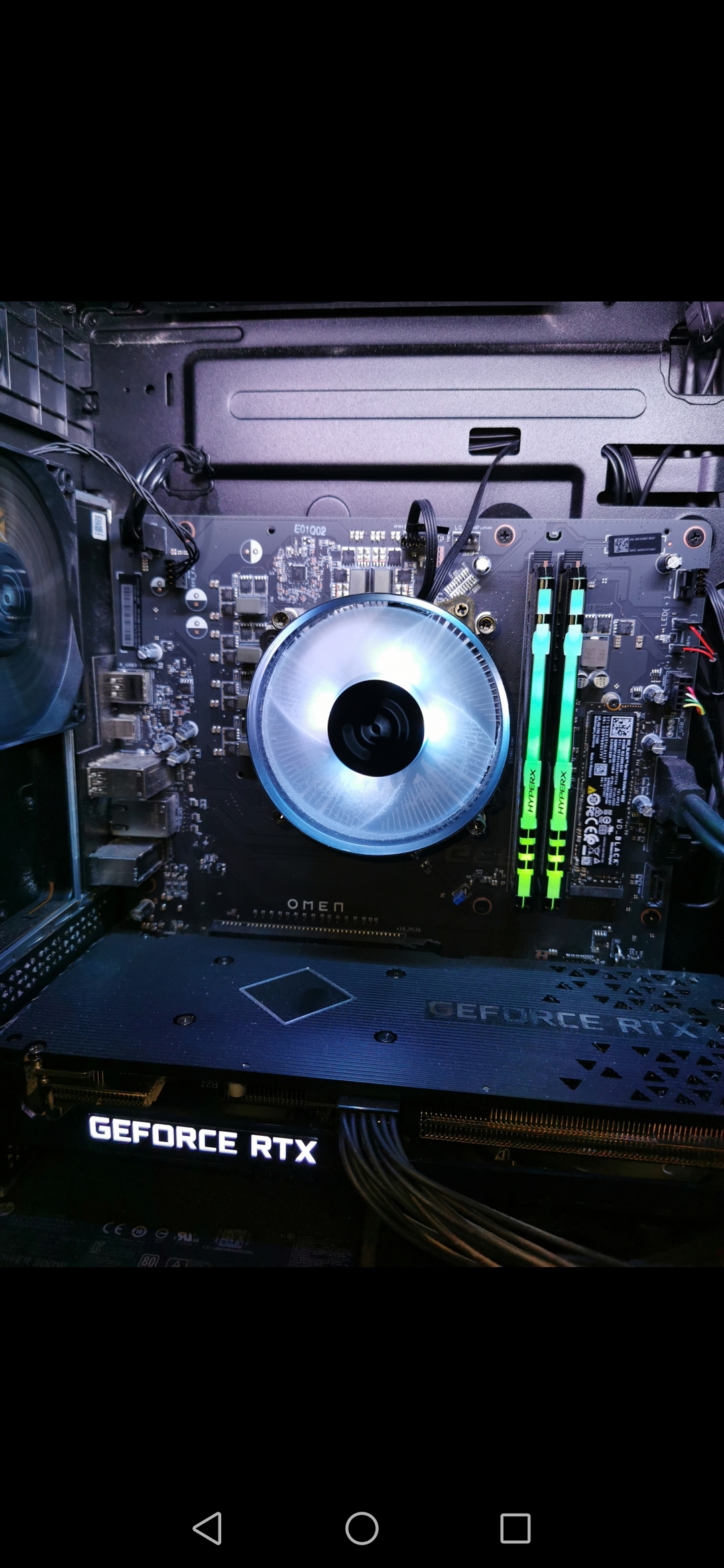

Wie es ausschaut, ist da der normale Standardkühler drin
https://www.gamez.de/news/omen-30l-desktop-pc/
Platz wäre wohl auch. Eine Standardempfehlung ist der eSports Duo - wobei das noch lange nicht erklärt, wieso das Gerät an die 100°C heiß wird ... Außerdem bitte die mögliche Höhe für einen Kühler herausfinden.

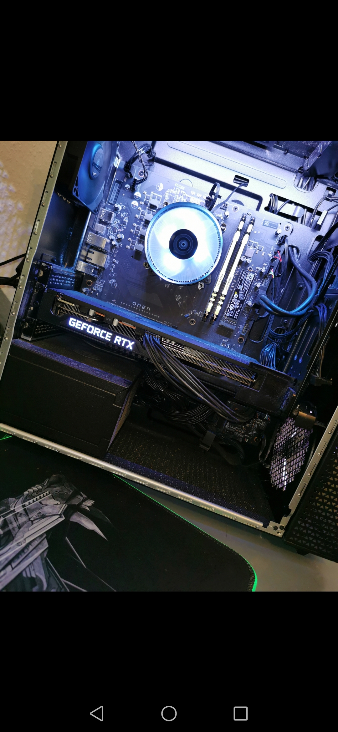

So wie es aussieht, bläst der Front-Intake nur in den Bereich unterhalb der Grafikkarte und am Netzteil, während die Grafikkarte den oberen Raum quasi abtrennt. Und sonderlich breit ist das Gehäuse ja nicht. Vermutlich heizt sich der obere Teil stark auf.
Jedenfalls Frischluft gibt es für die CPU nicht. Wenn dann die Abluft eventuell nicht toll ist, wäre mir auch ziemlich war.
Reaktionen: Arvo
das Gehäuse selbst ist ja auch kein Airflow Wunder obendrein bei dem Kram er da in der Front nach den Lüftern so alles verbaut ist.
Der Grafikkartenhalter ist ein Luftwegblockierer erster Sahne.
Reaktionen: Arvo
Ich würde als erstes den Kühler prüfen. D.h. demontieren und schauen, ob Wärmeleitpaste drauf ist oder eine Folie nicht abgezogen wurde.
100°C ist einfach zu viel, auch für einen kleinen Kühler.

Beim 3700x gibts normalerweise den Wraith Prism mit dazu, der schafft den 3700x - meiner kommt bei voller Auslastung nicht über 75C. Außerdem das Board ist wirklich mager.

Das ist ein billiger CPU-Kühler den HP irgendwo en gros einkauft und auf alle möglichen CPU pappt, egal ob er für die CPU ausreicht oder nicht. Gut möglich das dort nichtmal eine originale AM4-Befestigugn benutzt wird was den Kühlertausch schwermachen könnte.

Wie wäre es denn mit einem neuen Gehäuse?
Die Komponenten scheinen ja Standard-Maße zu haben (mATX Mainboard, ATX Netzteil).
Da sucht ihr euch ein hübsches Modell aus, das ein besseres Belüftungskonzept hat und dann noch den CPU-Kühler tauschen und dann ist das alles noch halbwegs günstig.

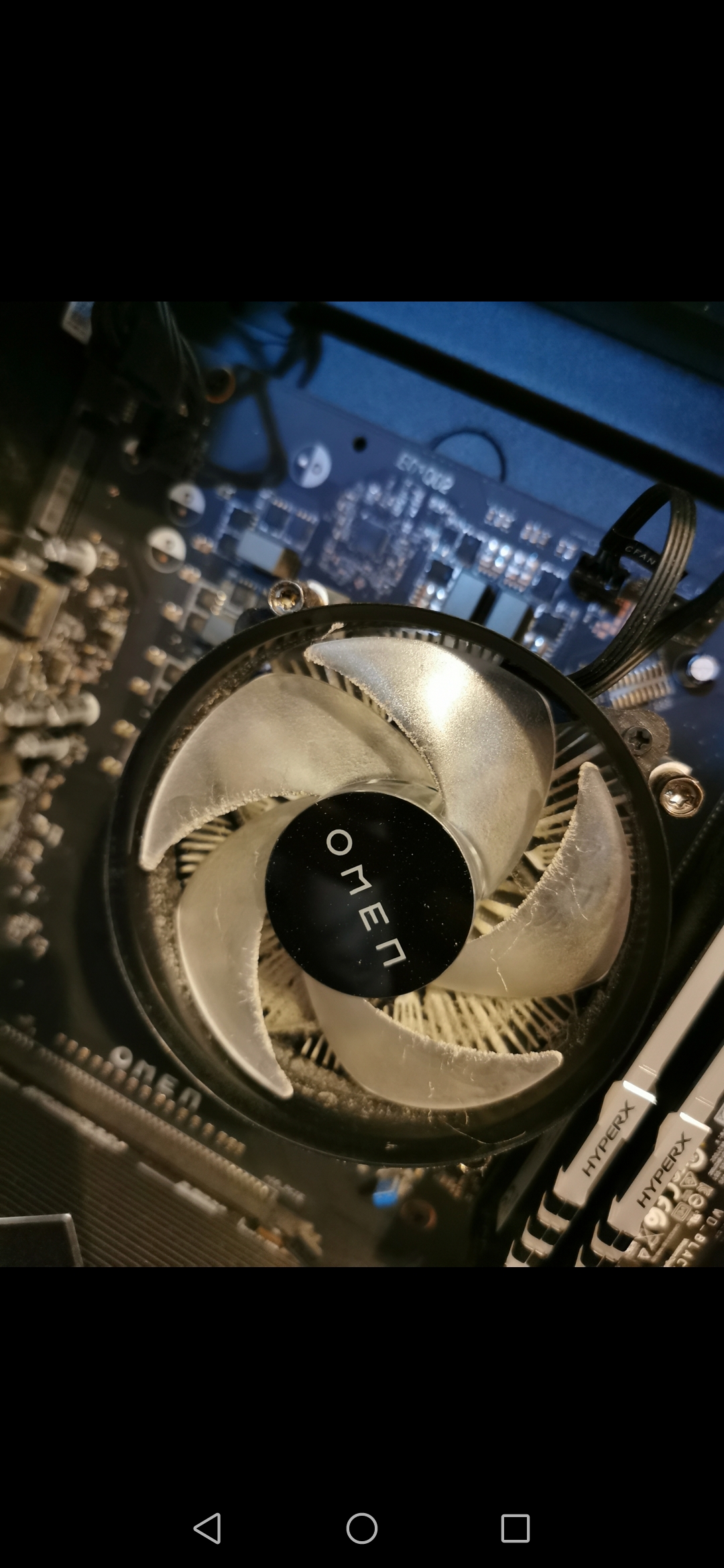

Also habe nochmal ein Bild vom CPU Kühler gemacht als der PC aus war aber da steht auch einfach nur OMEN drauf sry. (und etwas verstaubt^^) Also ich habe mir schon gedacht gehabt das dieser Kühler nicht ausreicht, deswegen frage ich ja mit welchen ich ihn ersetzen solle. Das Board sieht nicht gut für die CPU aus? Muss ein ganz neues Motherboard her? Ja Frische Luft gibt es für die CPU eigentlich nicht, wenn ich hinten am Netzteil meine Hand davor hebe kommt wenigstens etwas Kühle Luft raus aber oben nur sehr warme. Deswegen habe ich mir ja gedacht ob ich die eine HDD vorne einen Slot weiter unten befestigen könnte (weil da ja anscheinend 2 Slots sind) um so einen Lüfter einzubauen damit ein Airflow entsteht. Oder funktioniert das garnicht?

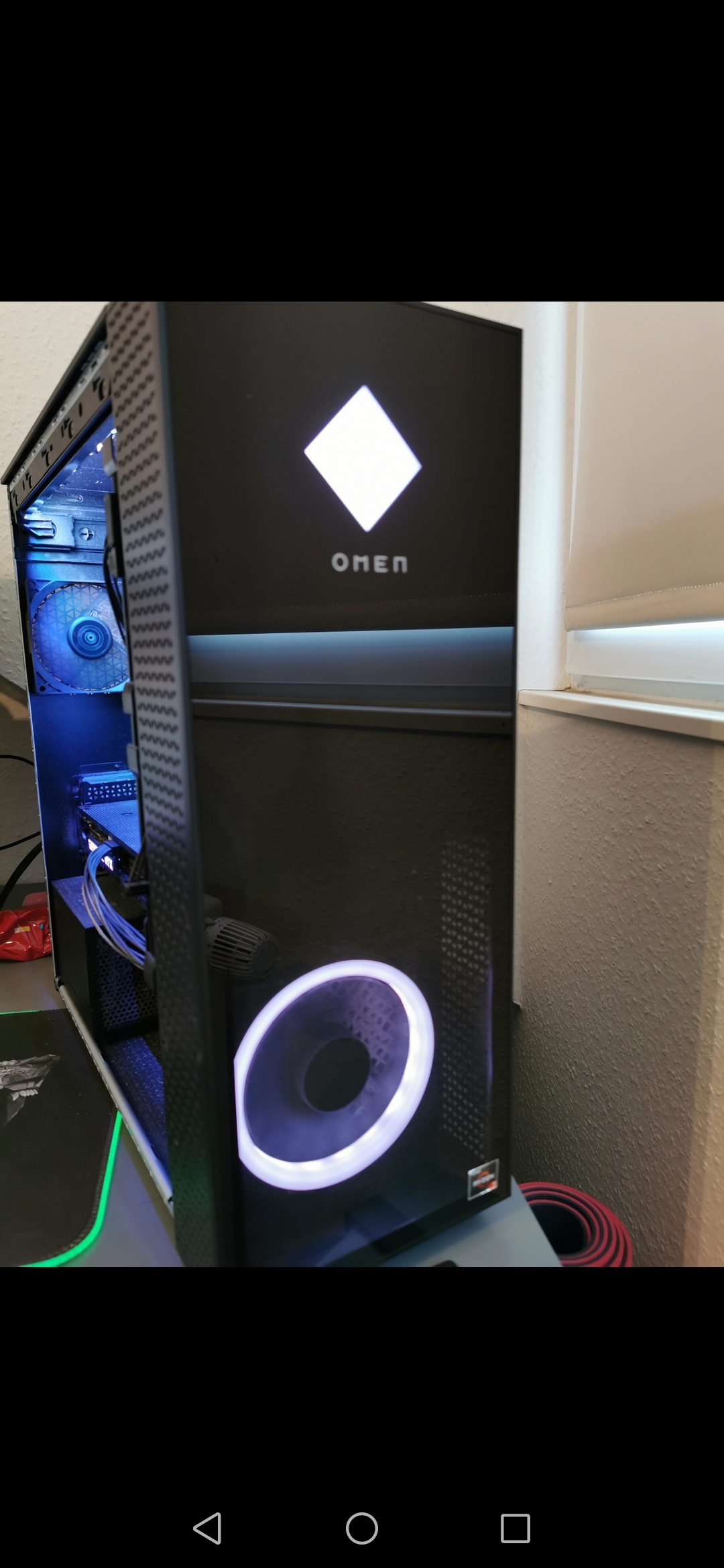

Auf deinen Bildern kann ich das jetzt so zwar nicht erkennen, aber angeblich wird der Omen auch mit Wasserkühlung und Radiator im Deckel verbaut, so dass theoretisch oben noch ein Lüfter verbaut werden können müsste/sollte. Das wäre vielleicht eine Option für mehr Abluft, ohne groß gegen die Garantiebestimmungen zu verletzen - falls Garantie vorhanden.

Der Kühlkörper ist doch dicht... den mach mal mit Druckluft sauber und vielleicht noch mal ordentliche Wäremleitpaste drunter...
Reaktionen: Arvo, Northstar2710 und Der Lord
LOL. Mach den Kühler sauber und dann teste ihn bitte nochmal.
Reaktionen: Arvo
