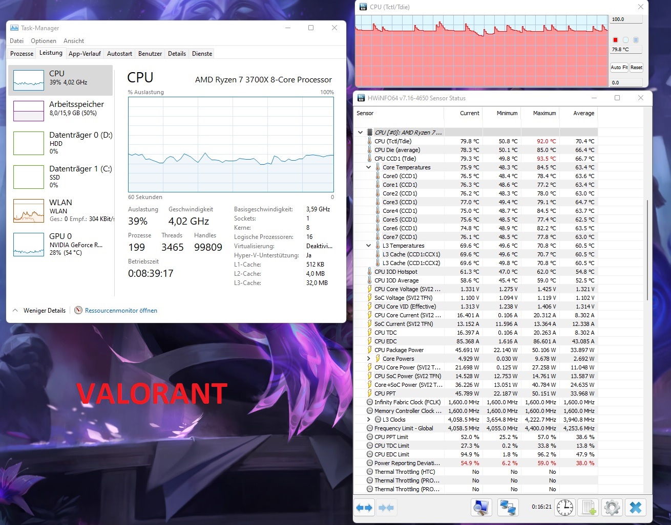

Dann habe ich Valorant getestet (was nicht wirklich so cpu lastig ist) hatte so um die konstante 79°c und ist manchmal bis zu 86°c hoch geschossen und dann wieder runter um die 79°c. Der PC war aber sehr leise und ich hatte keine Ruckler, war alles flüssig.

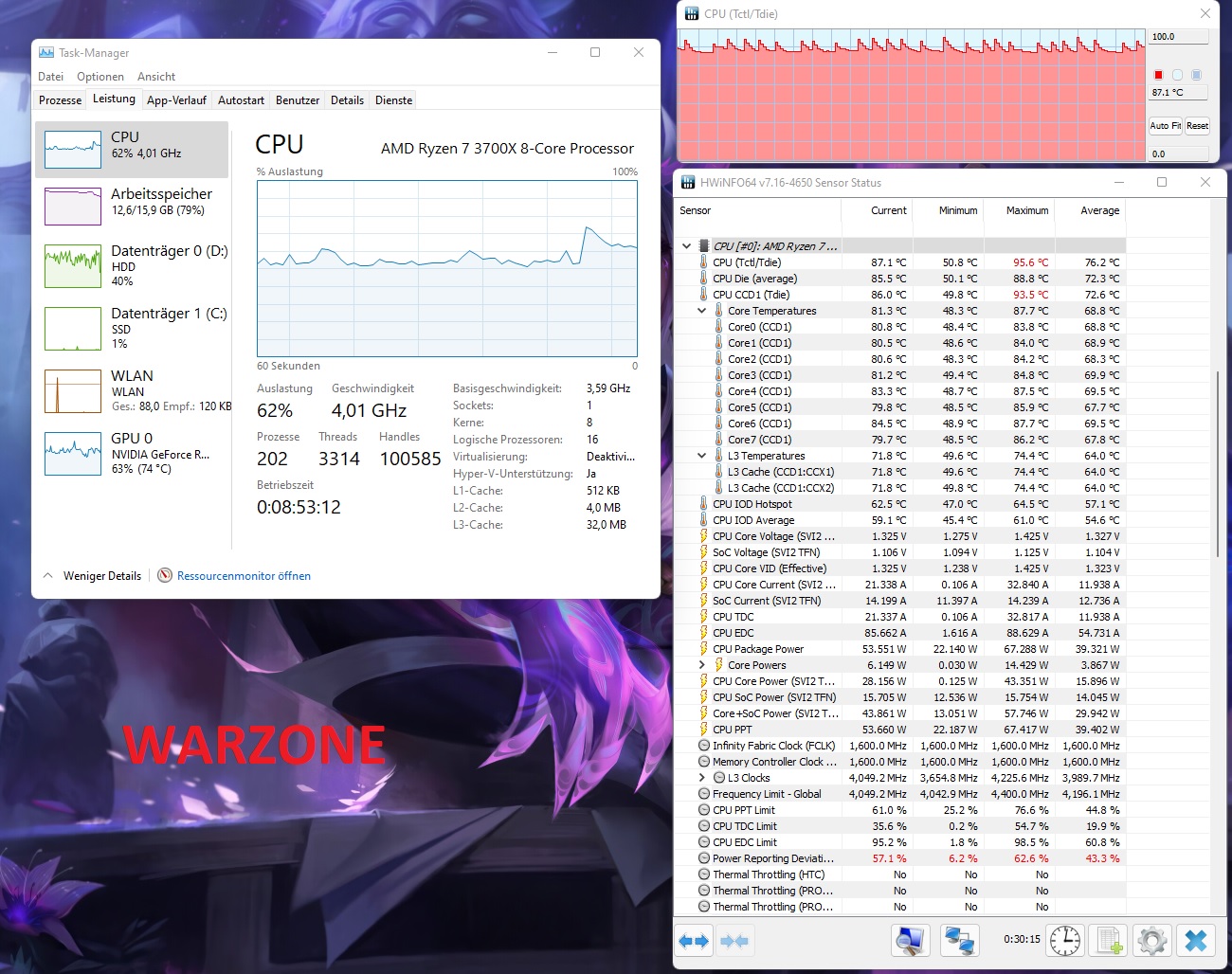

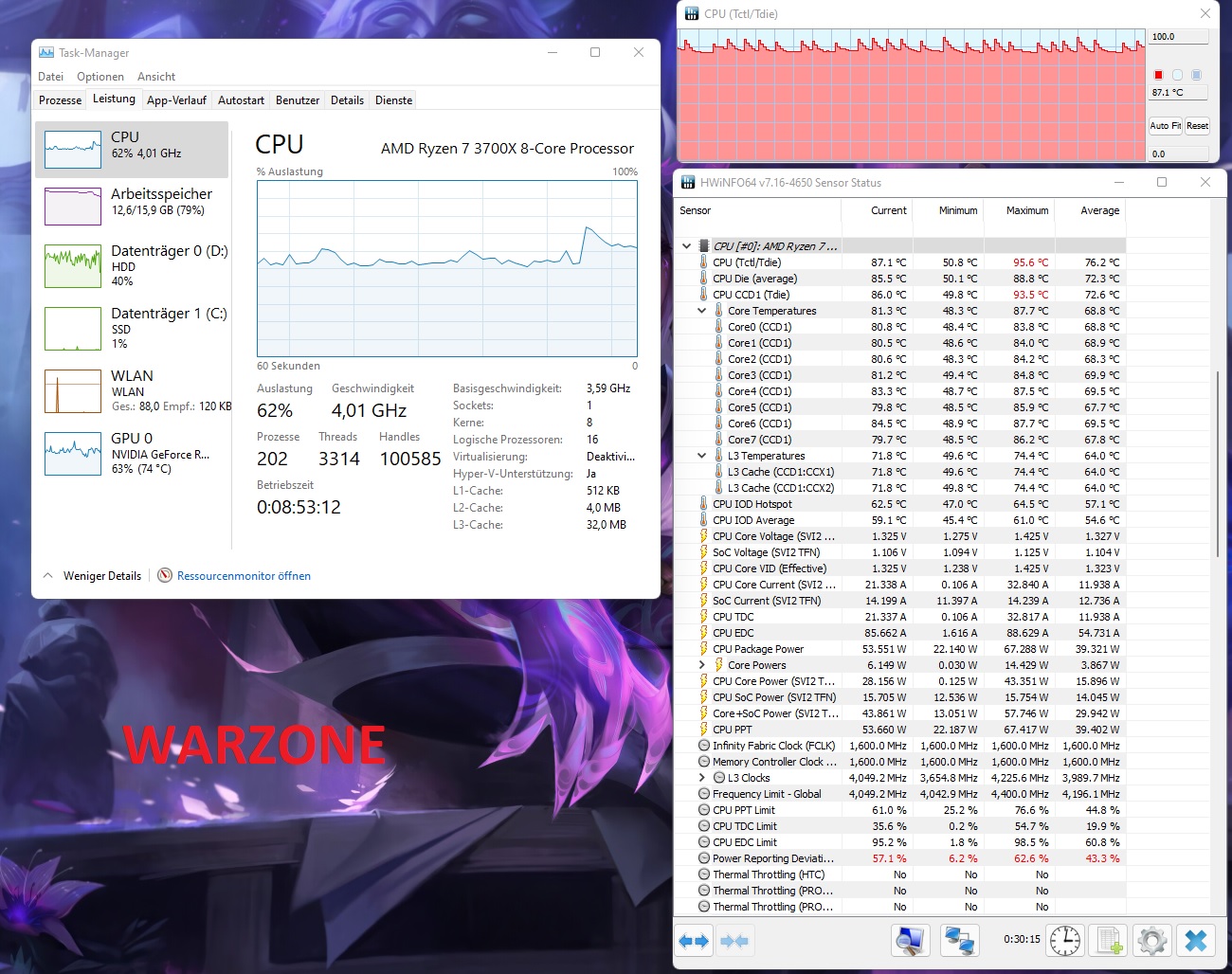

Danach habe ich Warzone getestet (was ja eigentlich fast nur CPU lastig ist). Ich hatte so um die 85°c die dann aber auch öfters bis zu 95°c hochgeschossen sind. Hat sich aber größtenteils bei den 85-90°c aufgehalten was doch schon eine Besserung als zuvor ist. Der Pc war an sich Anfangs schon recht leise wurde dann aber auch etwas lauter (aber wie gesagt eine Besserung von zavor ist aufjedenfall vorhanden!) Ruckler hatte ich aber dennoch ab und zu mal. Jetzt bin ich gerade in der Queue von Lost Ark und werde dann nochmal auf die Temperaturen schauen wenn ich drin bin. (Dauert immer etwas, neues Spiel ^^)

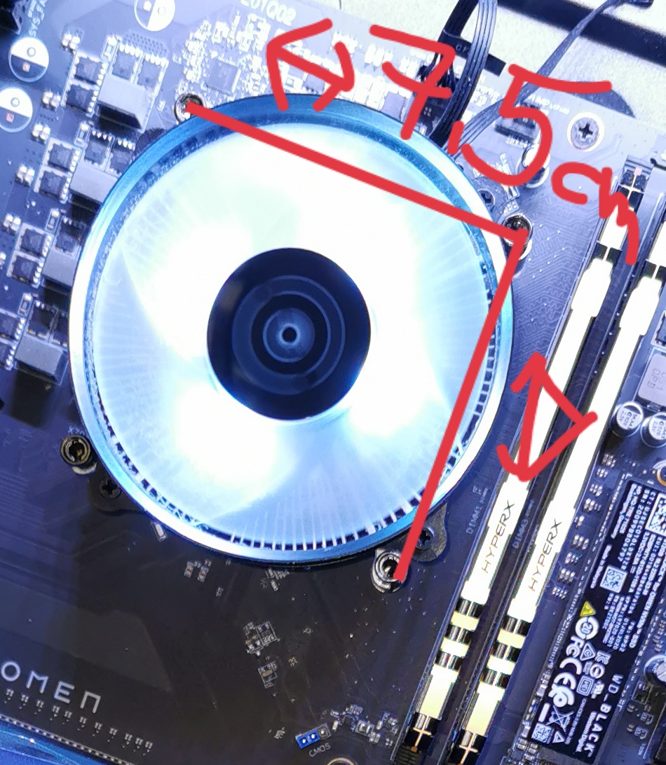

Der Abstand vom Motherboard (zwischen dem Ram) bis zu dem Glas müssten so um die 15cm sein (vielleicht sogar genau?) Der Abstand von den Schrauben also die Befestigung der Kühlers (jeweils an der mitte der Schraube angesetzt) müssten 7,5cm sein

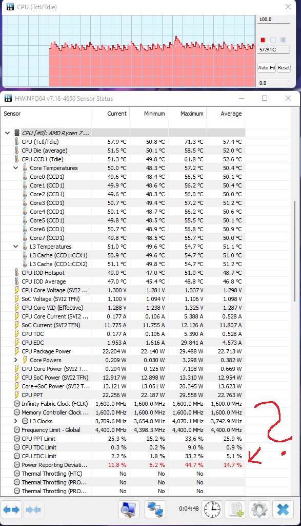

Achja, warum ist bei ''Power Reporting Deviation'' immer alles Rot? Ist das etwas worauf ich achte müsste?

Die Abstände der Schraublöcher vom Lufter prüfen, vielleicht passt da ja ein guter 80/92mm Gehäuselüfter drauf der mehr Druck liefert

So richtig? Wären 7,5 cm

kleiner Tip ... dieser Omen Kühler könnte ein Boxed Intel mit nem Omen Lüfter ;-)
Auch die Lochabstände sind wohl Intel Spezial bei dem Board... schaut zumindest stark danach aus... hatte ich bei gamers nexus auch schon mal gesehen.

75 mm Lochabstand ist doch LGA1150, oder? Dafür sollte sich doch auch ein ordentlicher Luftkühler finden.

Ich finde die Idee mit den 75mm Lochabstand nicht schlecht. Da könnte man mal einen Kühler bestellen, der auf diesen Abstand passt und einfach mal testen, ob man ihn montiert bekommt. Falls nicht, zurück schicken. Vielleicht harmoniert ja einer mit der Backplate.
Vornehmlich würde ich dann einen nehmen, der ohnehin schon auf sehr vielen Sockeln einsetzbar ist und demnach viel Zubehörzeugs dabei hat, so dass man eventuell ein wenig basteln kann.
