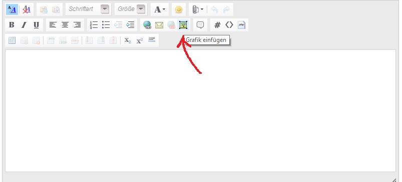

Entweder über imageshack oder Co und Link posten oder einfach "Grafik einfügen"->hochladen^^
