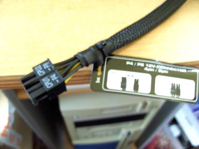

CPU1 Stecker
- Ersteller Fellbach
Es gibt auch Boards, die besitzen nur einen 4poligen P4-Stecker für die CPU-Versorgung; vermutlich hat BeQuiet! die beiden Stecker CPU1 und CPU2 genannt, um darauf hinzuweisen, dass auf diesen Boards eben der CPU1-Stecker angeschlossen werden soll. Die beiden CPU1/2-Stecker ergeben zusammengesteckt dann einen 8poligen P 8- oder auch "EPS"-Stecker (die Bezeichnung stammt eigentlich aus dem Server- und Workstationbereich)

Ich habe das gleiche problem nur mein P5k hat keinen anschluss für ein P 8 Kabel sondern nur P4. Nun auch ich habe ein neues Netztteil gekauft wo das Kabel eben nur P 8 hat, ich kann es nicht teilen oder etwas dergleichen. Das gegenstück kommt ins NT ebenfalls mit einem p 8 und keinen P 6 wie es bei den anderen kaben für Sata, DVD- Rom oder Lüfter ist.
So dann ist mir ja CB eingefallen das forum und habe bissel was gelesen bis ich hier war.
Kann mann sowas vieleicht nachkaufen ? Habe bei Arlt, Alternate und Conrad nun nachgeschaut ohne erfolg ? Vieleicht kann ich es auch so anschliessen was meint ihr ?
Ausprobiert habe ich es noch nicht.

Also gemäß der Beschreibung aus dem link
sollte das NT über einen P 4-Stecker verfügen
Bist Du daher ganz sicher, dass sich der 8polige P 8-Stecker nicht doch in der Mitte quasi aufbrechen lässt und zwei P 4-Stecker ergibt?
Und was sagt das Handbuch bzw. was sagen die Jungs von Arlt dazu
Ansonsten könntest Du es noch mit diesem Verlängerungskabel probieren: der 8polige NT-Stecker kommt an das auf dem bild rechte Ende, am linken ende sind dann zwei vierpolige P 4-Stecker, von denen Du einen am Board anschließen kannst.
Könnte aber auch gut sein, dass das System so, wie Du es jetzt gesteckt hast, einwandfrei funktioniert
LG N.
