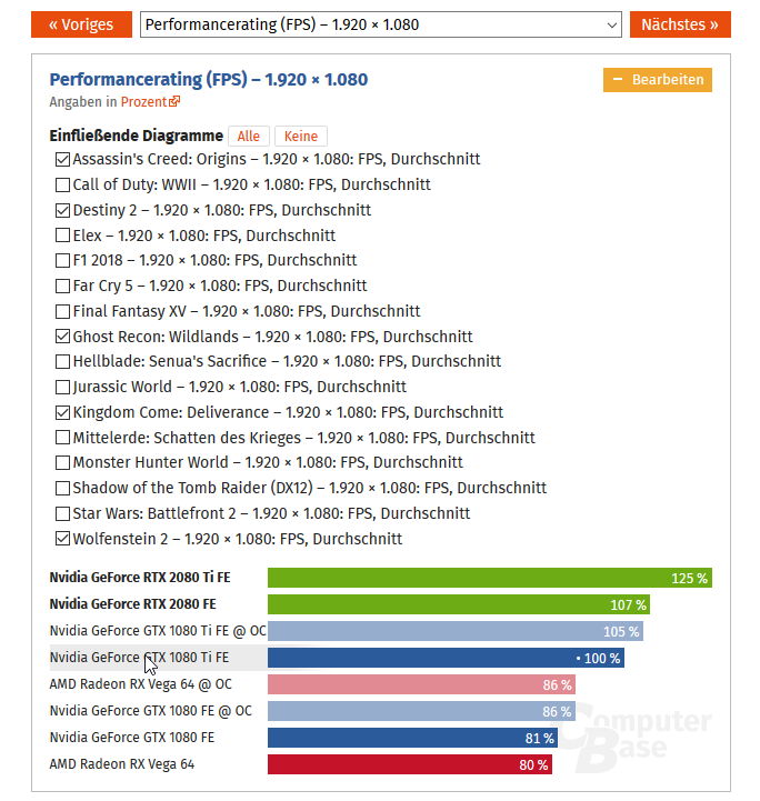

yurij schrieb:
Ja, aber dort war die 2080Ti in FullHD immerhin 21% schneller. Von den 21% in diesem Test keine Spur.
Ja, es ist schon etwas seltsam, woher die Unteschiede kommen. Eine Differenz zum Turing-Test ist jedoch, dass der 8700k auf 4,7Ghz (allcore, schätze ich) übertaktet wurde und im CPU-Vergleich mit Stock-Settingsläuft (sprich. 4,3Ghz bei Allcore-Last).
2018-09-26 21_13_03-CPUs von AMD & Intel im Test_ Core i5_i7 & Ryzen 5_7 mit GeForce RTX im Ve...png2018-09-26 21_13_13-.png
So sieht der Vergleich zwischen beiden bei den Spielen aus, die bei beiden ins Rating einfließen.

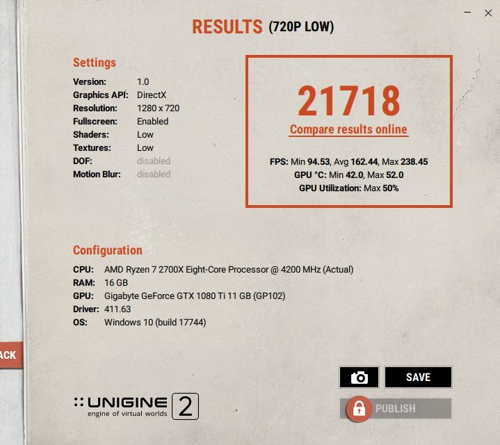

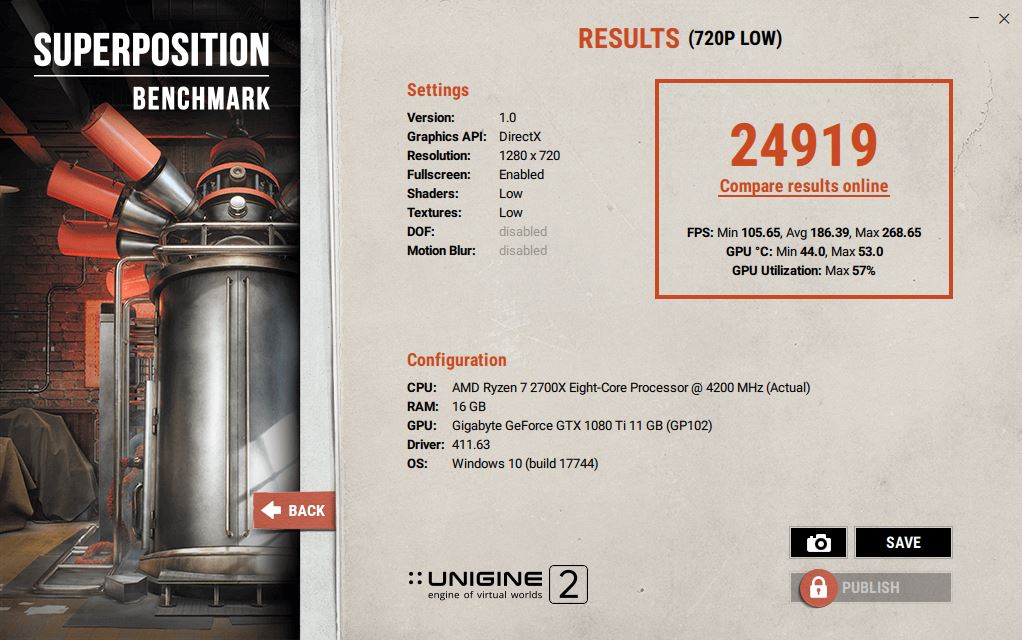

nospherato schrieb:
@2933 Stock:
Und mit meinen RAM timings:
Da ich die Ergebnisse nicht deuten kann lasse ich die einfach mal so stehen :D

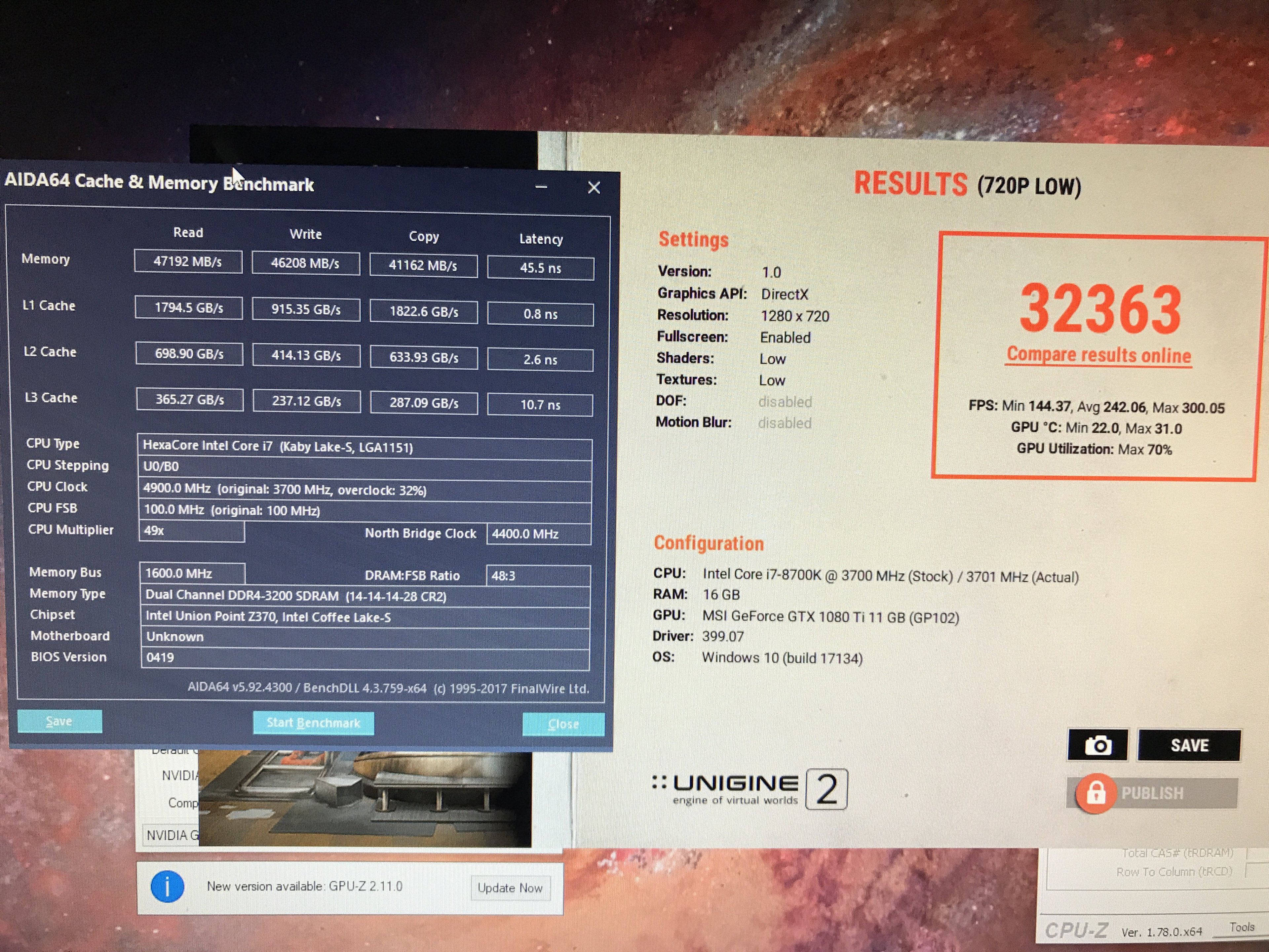

Hier mal von mir, eben vom Monitor fotografiert, quick and Dirty
Meine Aids werte scheinen mir zu gering.
Der ram ist Stock 3200er 14cl ( aus meinem ehemaligen ryzen 1700x System)
Cpu@ 4,9ghz 8700k
ryzen Max mal wen stabil ist 3600 MHz ist aber selten kann mein auf 3466 laufen lassen wenn ich will
Der ram ist Stock 3200er 14cl ( aus meinem ryzen 1700x System)
Cpu@ 4,9ghz
Ich glaube da passt was nicht... Da steht kaby lake und ein Ryzen mit 4,9ghz wäre Rekord...oder?
Oder meinst du nur, dass du den RAM Takt und die timings übernommen hast vom Ryzen?
Ich glaub er hat nen Intel System. War nur ne Info dass es derselbe RAM wie in seinem Ryzen System is
Meine auch, da warst du schneller als ich mit meinem edit :D
Ja

nospherato schrieb:
@2933 Stock:
21718 Points
24919 Points

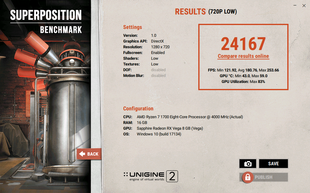

Geht da nicht etwas schief? ich komme dir mit nem 1700@4Ghz mit 3333Cl16 schon sehr nahe..
