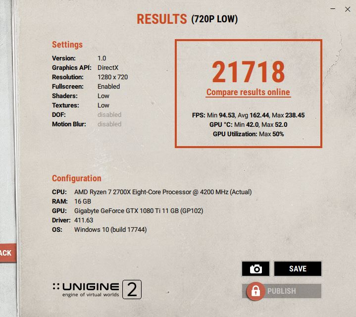

Würde den Test ja gerne machen... Nach dem Laden hat das Ding eine GPU Util von gerade mal 57%.... Find den Test ehrlich gesagt sehr seltsam, da auch die Karte trotz teilweise unter 50% PT nicht mal richtig hochtaktet... Nun ja ich poste die Ergebnisse dennoch gleich.
Edit: Ich muss sagen ich finde den Benchmark ehrlich gesagt ziemlich für den Eimer, weder CPU noch GPU wird auch nur bisschen warm.. GPU ist meist unter 50Grad...
Aber gut hier die Ergebnisse:
@2933 Stock:
Und mit meinen RAM timings:
Da ich die Ergebnisse nicht deuten kann lasse ich die einfach mal so stehen :D
Genau darum gehts - Da muss der Rest des Systems die Arbeit stemmen und die GPU ist außen vor. Es ist also ein Test des Durchsatzes der APIs/Architektur und nicht der GPU (ab einem bestimmten Niveau).
Du solltest für AMD Systeme aber schon auf ein relativ gutes Ergebnis kommen...

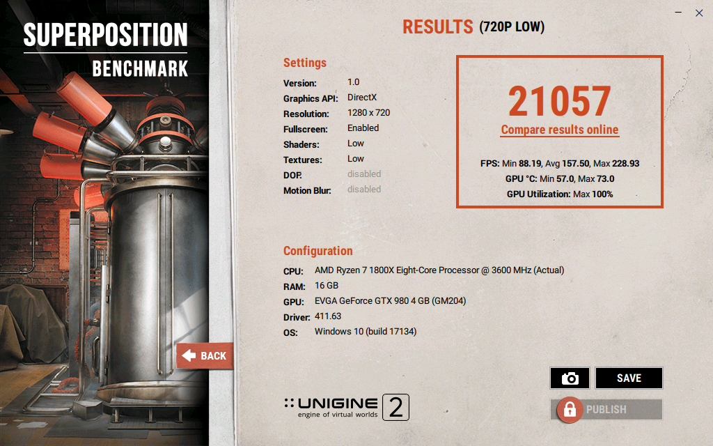

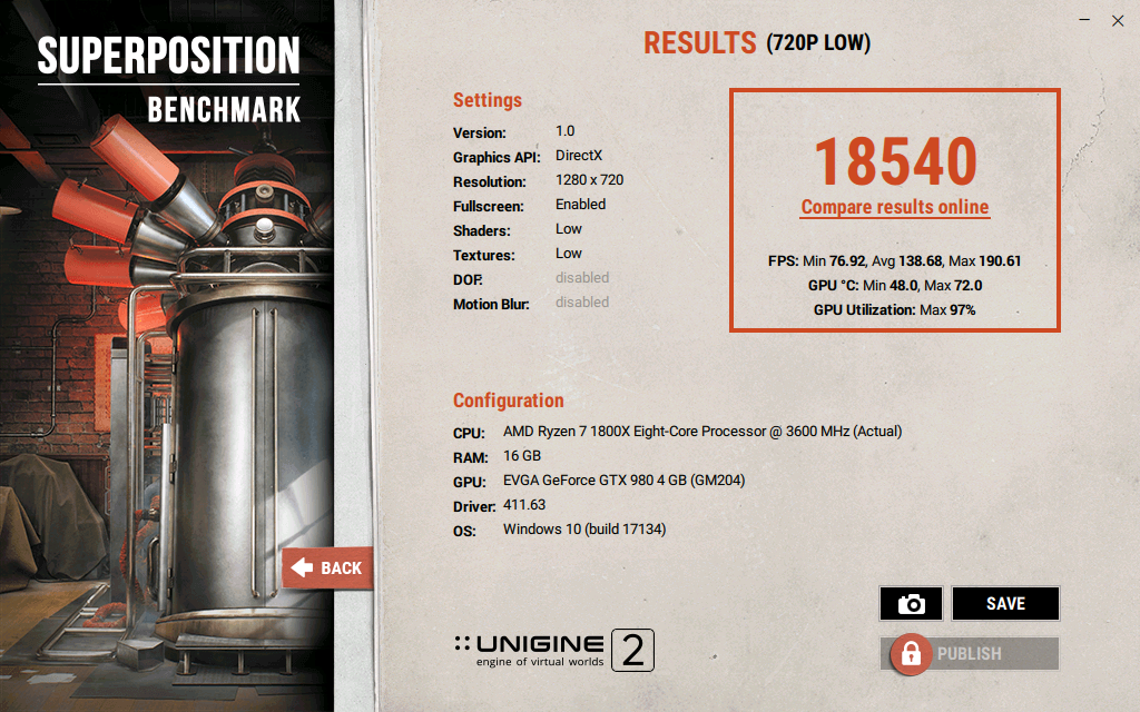

So meine Ergebnisse: Nur Ram-OC
Superposition_Benchmark_v1.0_18540_1537984101.pngSuperposition_Benchmark_v1.0_21057_1537986255.png

Siehst Du- Du kannst an dem Beispiel sehr schön sehen, dass Dein Prozessor es geschafft hat, durch bessere Vorsorgung die GPU Auslastung signifikant zu steigern, ohne den CPU- Takt zu verändern zu müssen.
Im zweiten Screen rennst Du bereits teilweise ins GPU Limit.
Zero hats gerade gut erklärt. Das ist gewollt und gut so, wir testen ja nicht deine GPU sondern das Grenzverhalten der Zen Architektur.
Wenn da nun etwa 23000 Punkte vergleichen zu den 30000 von mir und den 39000 Punkten von Zero rauskommen ist das erstmal gravierender als ich dachte.
Aber auch da gilt: Es ist nur ein Benchmark, die 39000 von Zero sind da schon absolute Ausnahme. Aber es scheint als hat da Intel gut 30% Vorsprung in diesem einen Szenario und Benchmark. Dennoch ist es etwa das was CB hier über viele Games auch aufzeigt. Mit 720p allerdings noch extremer.
Kann im nächsten Bench auch wieder anders aussehen.

Danke für deine Erklärung und danke auch an @ZeroZerp für die Erklärung. So macht das hier Spaß:)
Hab leider keine Zeit mehr groß heute danach zu schauen, aber was nicht gewundert hat ist, dass die CPU leider bei dem Benchmark ebenfalls kühler bleibt als bei der Nutzung von Chrome... Scheint mit nicht ganz korrekt die CPU auszulasten oder?

vielen Dank. Sind doch top.
Man sieht auch gut wie Ryzen 1 zu Ryzen 2 hier optimiert wurde. Auch da scheint ja die Latenz richtig reinzuspielen.
Du kommst ja schon Stock auf fast die Werte die bei PCGH im Forum mit 1800X @ 4100 und 3200er RAM CL14 erreicht wurde.
Dein Ryzen 2 drückt die Latenzen noch etwas und macht so wohl knapp 25k.

@nospherato
Für ein AMD- System ein starker Wert... Ich bin mit viel Quetschen und Würgen (aber immernoch 24/7) beim 2700X knapp über 27.000 gekommen und hab dann aufgegeben.
Aber man sieht hier schon die architektonischen Unterschiede sehr deutlich.
Immer im Hinterkopf behalten, dass das Tests sind, die extrem auf den Durchsatz/Latenz gehen aber meist deutlich weniger in die Praxis durchschlagen, außer man läuft eben hart ins CPU Limit, was dann eben eher ein Architektur oder Systemlimit ist.
sie lastet die CPU auf ne sehr spezielle Art aus, nichts was sie eigentlich belastet. Ich hatte vorher ja schon nen Screenshot gemacht. mehr als 2-4 deiner 16 Threads werden da nicht belastet, aber einer davon vermutlich zu 100% (kannste ja mal den Taskmanager offen lassen).
Die Gesamtlast der CPU ist also gering, aber es limitiert dieser eine Thread. Ich sag mal so. Das schwächste Glied der Kette gibt hier die Musik an.
