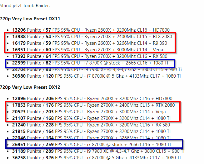

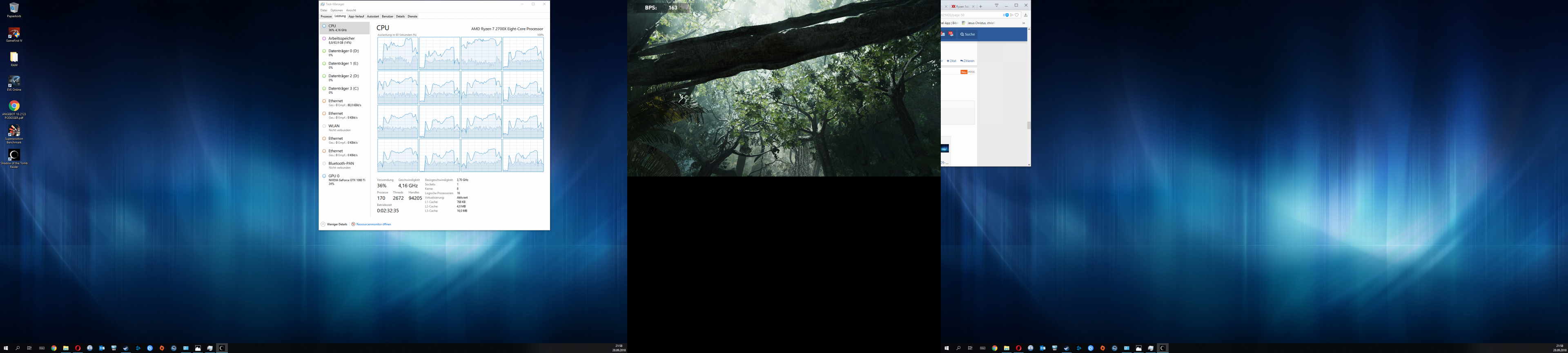

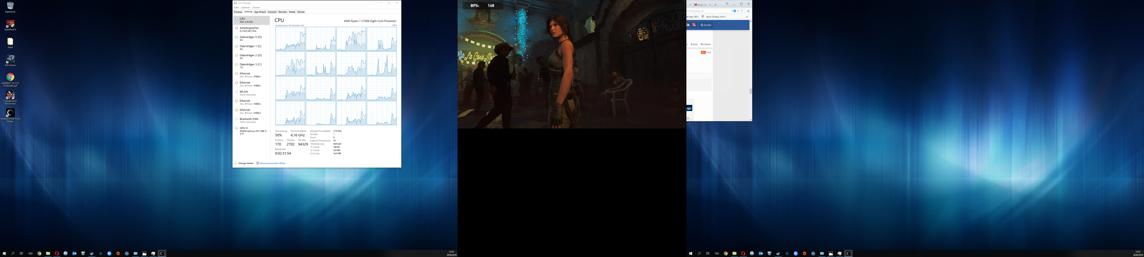

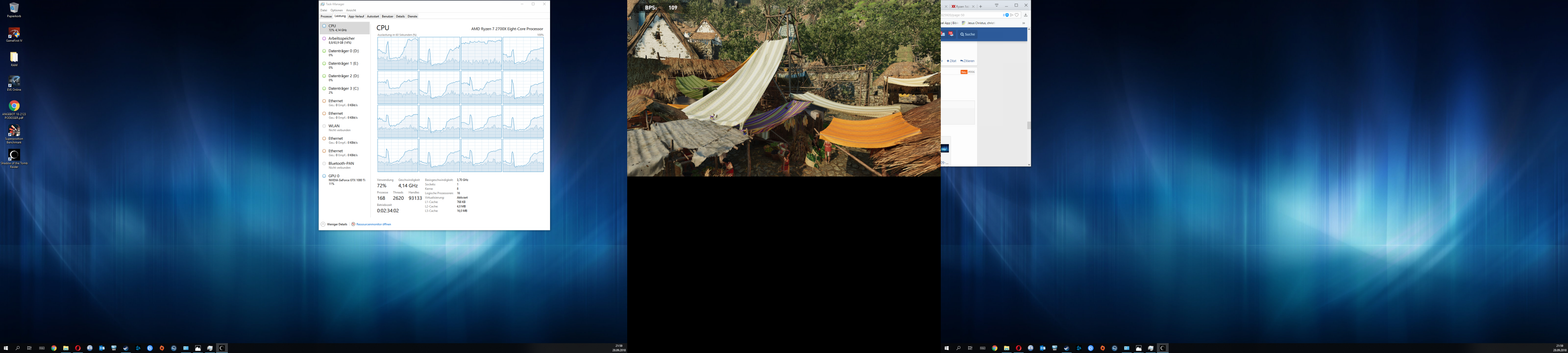

naja wir wissen ja nicht genau was Cb getestet hat, aber ausgehend vom harten CPU Limit in Tomb Raider DX11 / 12 und 720p ist eine hohe Abstufung zwischen den CPU durchaus möglich, sogar höher als das was CB hier zeigt
https://www.computerbase.de/forum/t...ergebnisse-waren-falsch.1825920/post-21764755
Da kannste gut vergleichen. Eigentlich eine enorme Skalierung. Klar, DX11 + 720p, aber auch unter DX12 noch so.

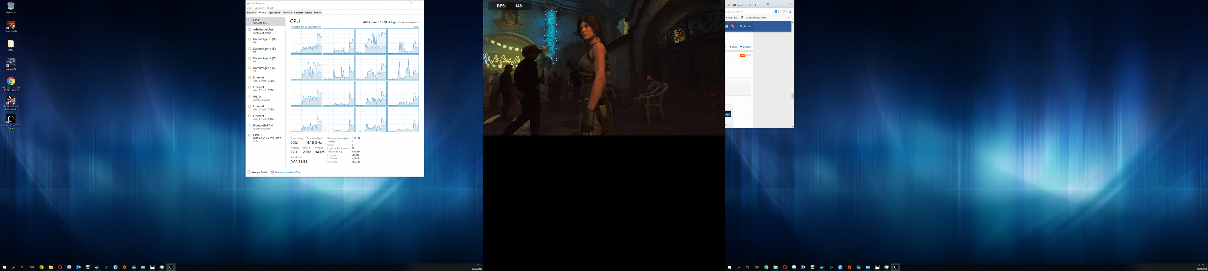

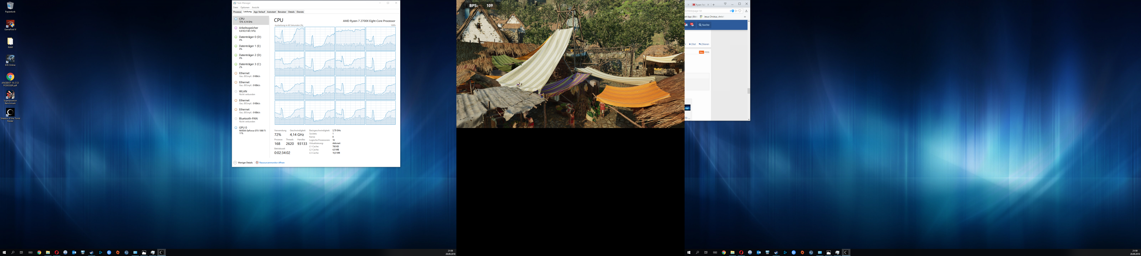

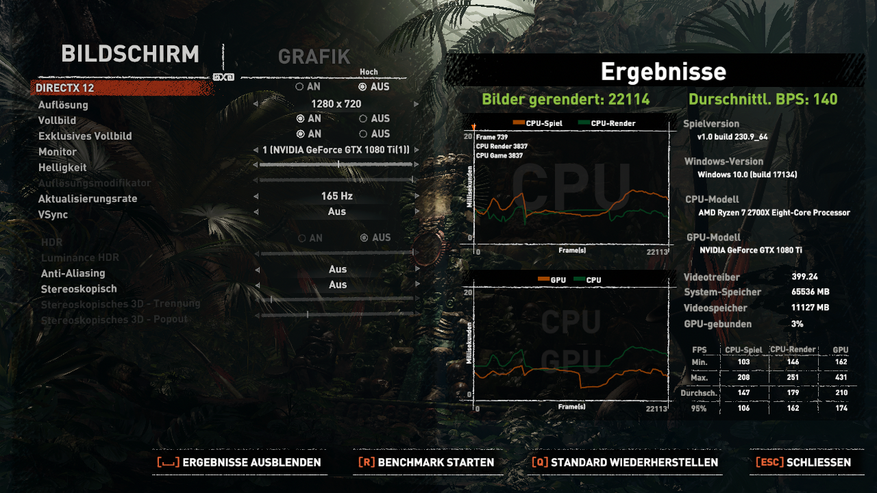

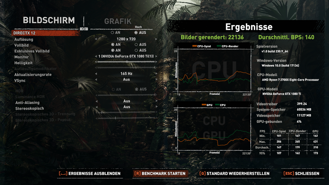

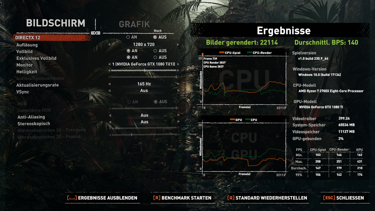

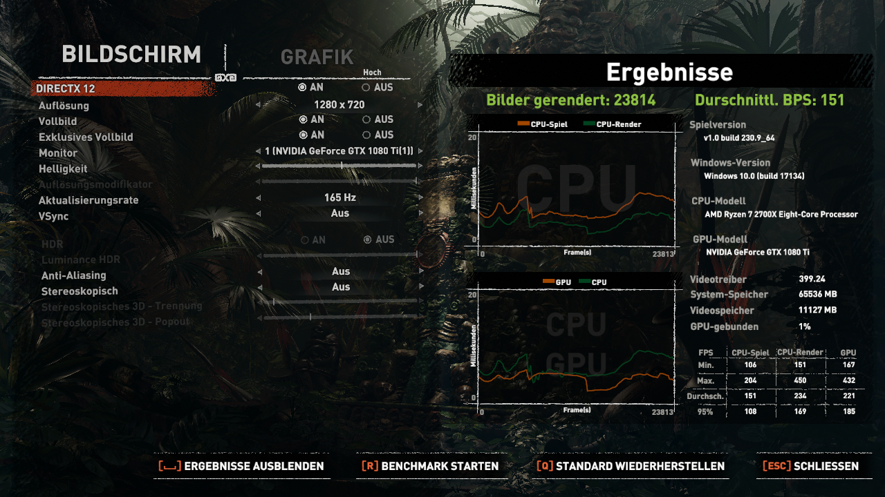

Um mal nen Bezug zum CB Test herzustellen:
Werte nahe ~Stock Ryzen 2700X (2933 Mhz) und Stock i7 8700K.
Ich sag mal etwa (ausgehend rein von den Punkten)
15000 -> 22000 Punkte in DX11 => +47%
20000 -> 27000 Punkte in DX12 => +35%
Im Bereich dessen was CB auch rausbekommt. Wobei wir hier nur einen Titel betrachten.

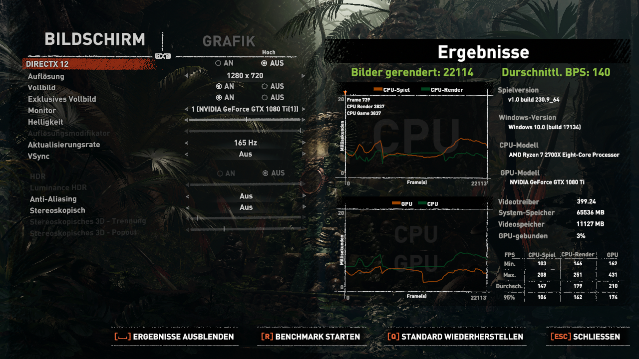

@ stinger2k
hast du das Game auch neu gestartet? Die Werte sehen nach wie vor nach DX12 aus ;)

Du steigst schon immer neu ins Game ein oder? Weil mit 22000 in DX11 wärst du aktuell mit Abstand der schnellste Ryzen.
Vielleicht können die anderen mit Ryzen das mal auch noch testen.

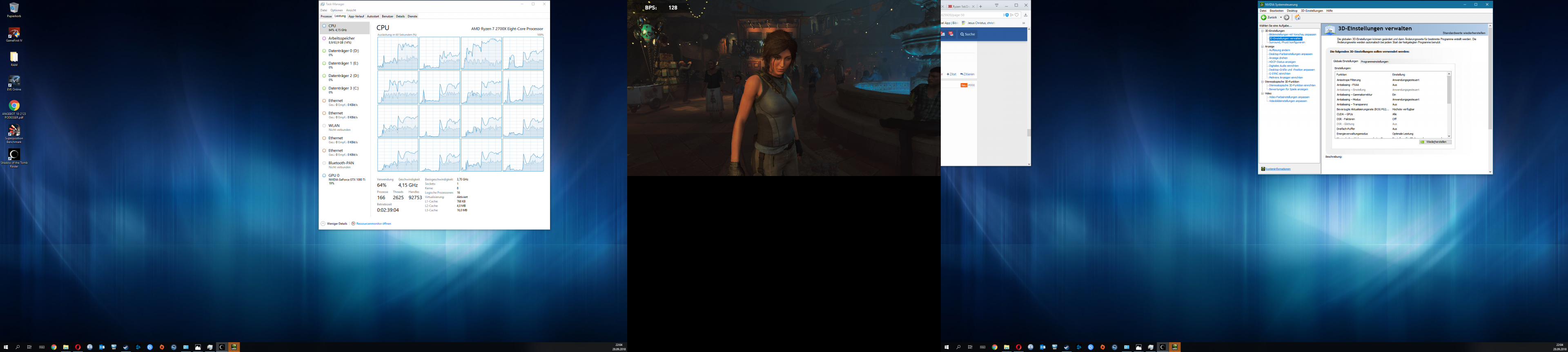

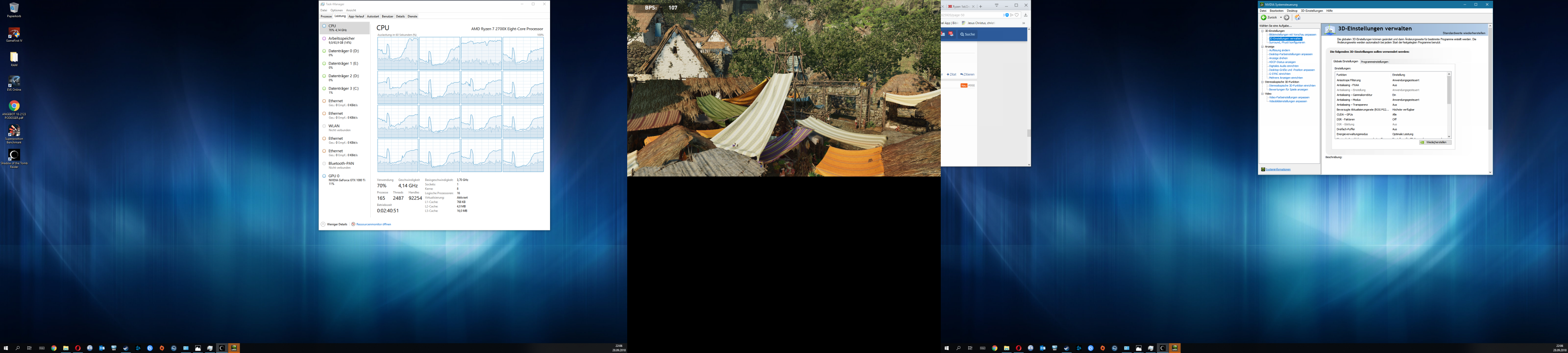

Kannst du bitte mal folgendes probieren: Stelle im nvidia control panel "Threaded Optimierung" auf aus und benche DX12, 720p, Am niedrigsten, AA aus
Also so weit weg vom 8700K bin ich nicht...
Kannst du das noch miteinpflegen?

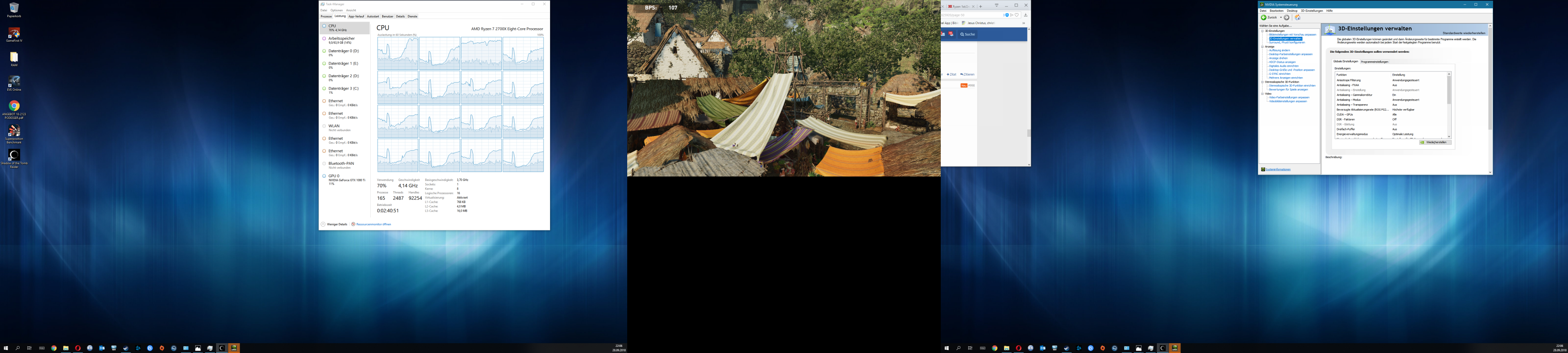

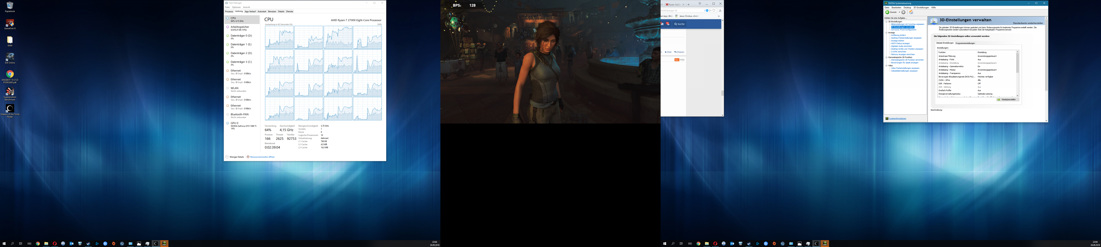

Ich habe nochmal neu gestartet bei den letzten zwei Screenshots.
Und dieses Threaded Optimierung im Nvidia Treiber ist beiim letzten Screen auf "aus" wie es @Tibone 1990 angefragt hat.

So, bin jetzt auch am PC, wir benchen was genau? 720p low oder high oder?
@stinger2k
kann ich, sofern du mir sagst dass du beim Wechsel zwischen DX11 und 12 auch das Game immer sauber neugestartet hast. Die DX11 Werte kommen mir im Vergleich zu denen anderer wie gesagt "spanisch" vor. Außer es liegt wirklich an
" nvidia control panel "Threaded Optimierung" auf aus "
edit: DX11 kann bei dir einfach nich stimmen. ^^

@DonL_
klar kann Ryzen schnell sein, aber seine DX11 Werte passen nicht ins Bild. Glaube er switched ohne das Game zu restarten. Schau dir unten rechts die Werte an. Die sind bei DX11 und DX12 quasi identisch, bei allen anderen war dem nicht so.
Hab in meinem Post vor (1-2 seiten) mal die dx12 Werte ergänzt.
@Stinger wenn du dx11 wirklich an hast musst du gleich dein gesamtes System + Programme + Windows patch stand und Bios Einstellungen Posten xD
