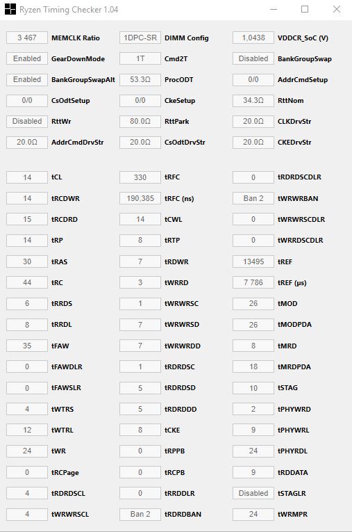

Krautmaster schrieb:
Was für ram im Detail. Bester Ryzen bisher.
Edit. Perfekt danke
Sind Trident Z RGB 3600 CL16.
Leider gehen sie minimal schlechter als meine vorherigen Flare X, aber ich habe auch noch nicht das Maximum ausgelotet denke ich.

Könntest du ein Bild von deinen kompletten Ram Einstellungen hochladen? Evtl. vom Timing Checker o.Ä.? Und auf welchen Takt geht dein 2700x in dem Benchmark hoch?
Edit: Nvm. grad gesehen das du die drin hast.
@Dudelll siehe oben.
Takt war wie geschrieben bei 4,14Ghz circa was ich so im Taskmanager gesehen habe.
