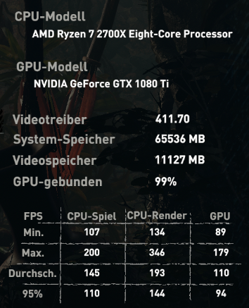

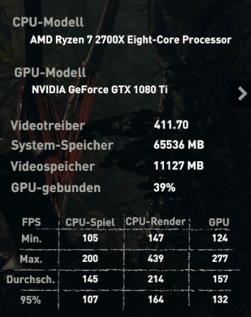

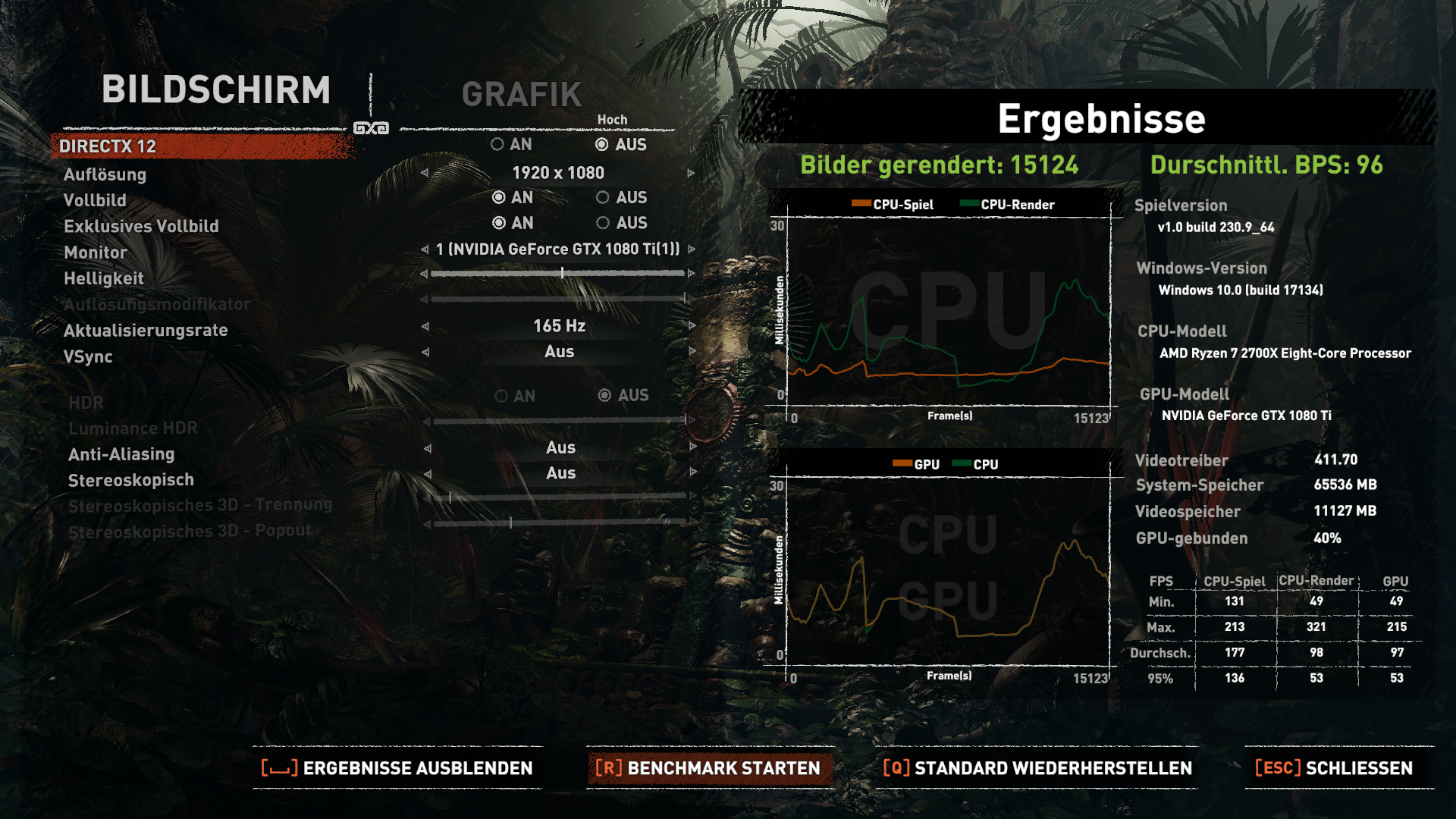

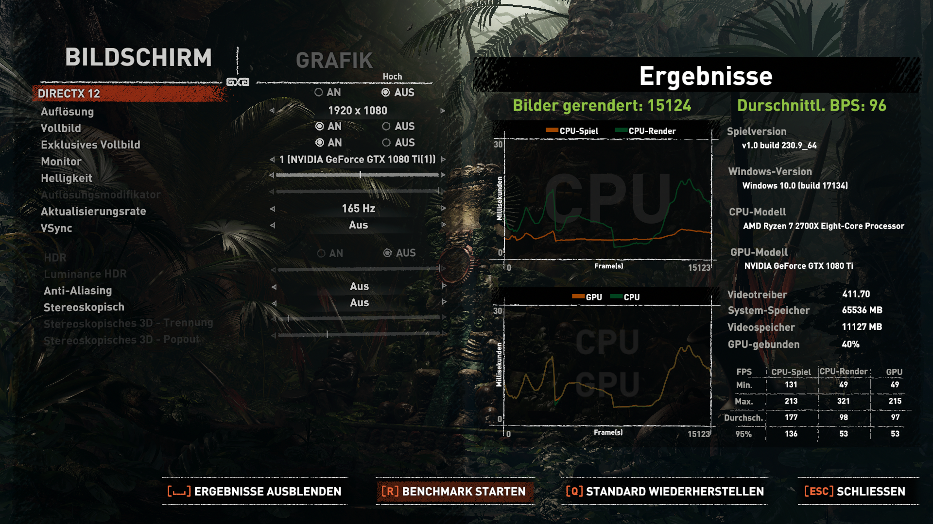

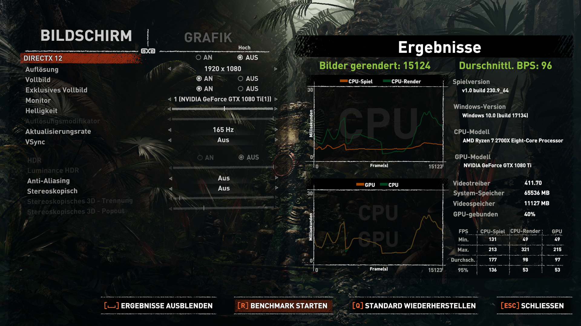

Hier noch in 1080p High Preset mit meinem 2700x und 1080ti

das is auch interessant
1080p High Preset DX11
  • 8562 Punkte / 36 FPS 95% CPU - Ryzen 2600X + 3266Mhz CL14 + R9 390
  • 13904 Punkte / 59 FPS 95% CPU - i9 7980 XE @ 4,3-4,7 Ghz + 3800Mhz CL15 + GTX 980 Ti
  • 15124 Punkte / 53 FPS 95% CPU - Ryzen 2700X + 3200Mhz CL14 + GTX 1080 TI
Die 1080 Ti liefert in 1080p zwar in Summe mehr FPS aber die 95% und Min Werte sind schon ne Ecke schlechter als mit meiner 980 TI.
In DX12 siehts bei dir da sicher besser aus.
vs me

ja. GPU Limit schon, zumindest in DX12. Schau dir aber die 95% CPU Werte an, die skalieren dennoch ziemlich massiv mit der CPU.
Wie ich schon sagte, die Zahlen sind hier so hoch dass es irrelevant ist, anders als noch bei DX11. Bedeutet dass unter DX12 die Gefahr des CPU Limit weniger gegeben, das Limit selbst dennoch da ist und auch mit der CPU skaliert.

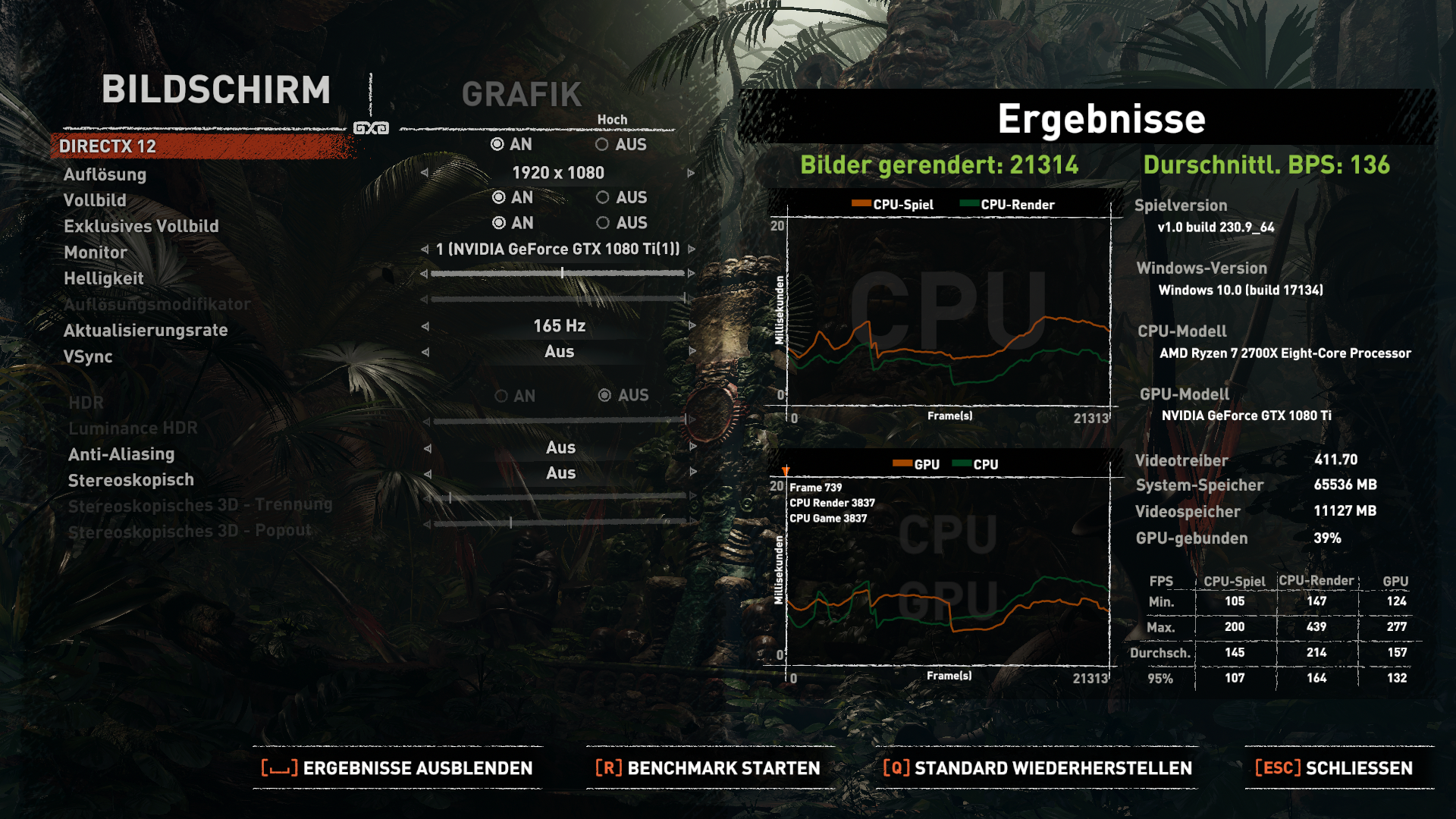

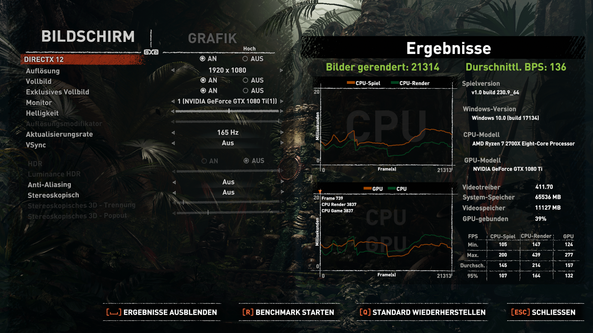

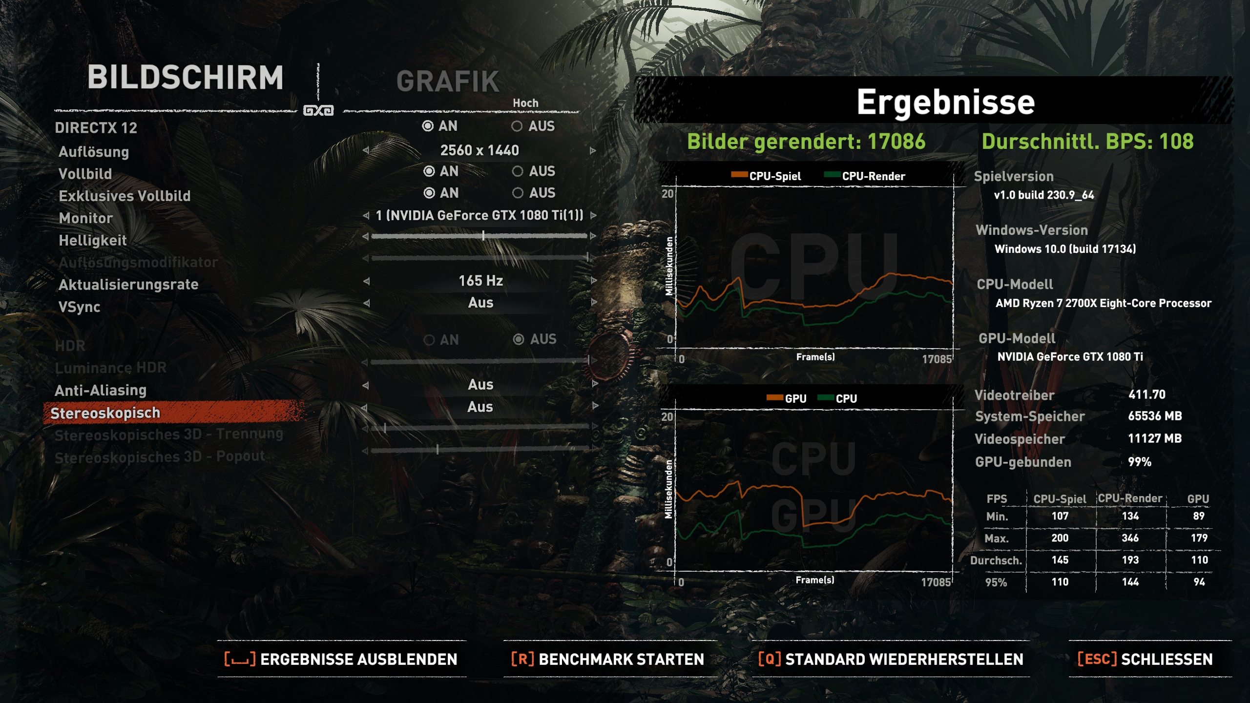

1080p High, Links DX12, Rechts DX11

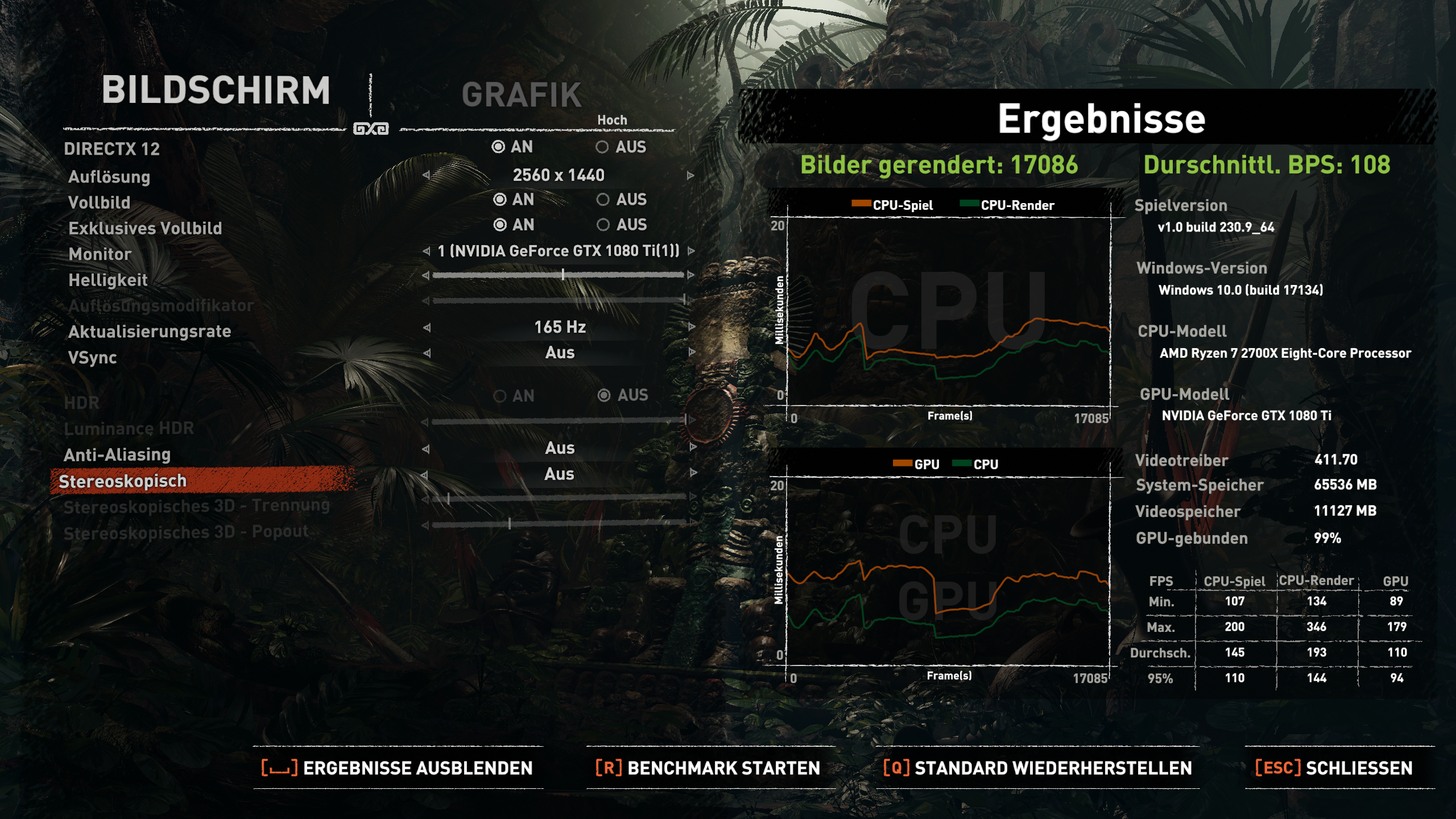

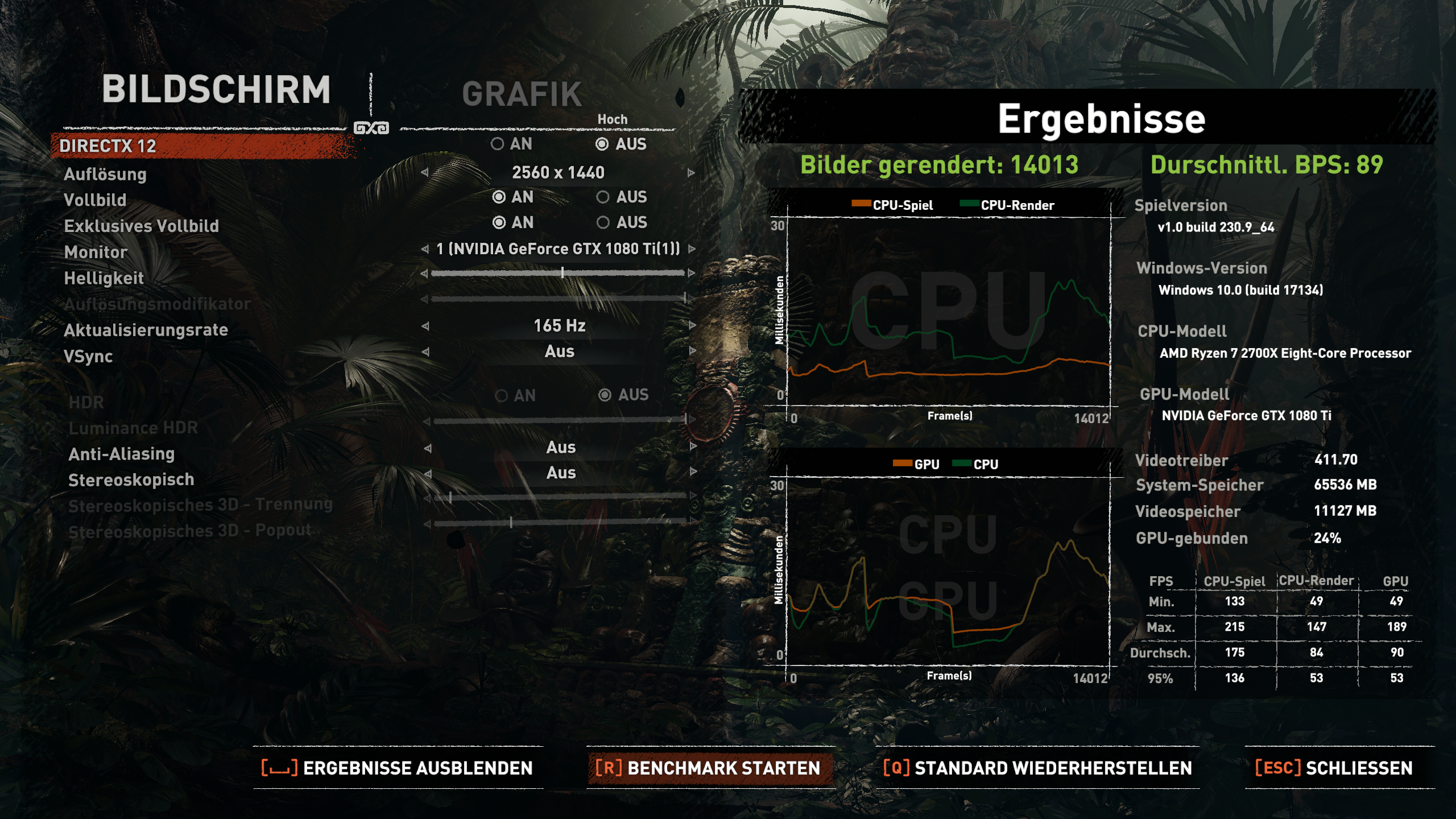

jup. Wie man sieht war bei dir hier mit dem preset ziemlich genau 1440p nötig um ins GPU Limit zu kommen
Dein 1440p High Wert:
Dein 1080p High Wert
Leider haste im Graph zum 1080p den Vergleich zum Vorherigen Run aktiviert, aber egal.
Man sieht dass du in 1080p nur zu 39% der Benchmarkzeit in DX12 im GPU Limit bist. Aber ggf bist du nicht weit von selbigem weg sodass ein i7 8700K OC nur wenige FPS extra bringen würde.
1440p bist du mit 99% quasi konstant über die GPU ausgebremst. In DX11 wärst du das vermutlich selbst in 1440p nicht.

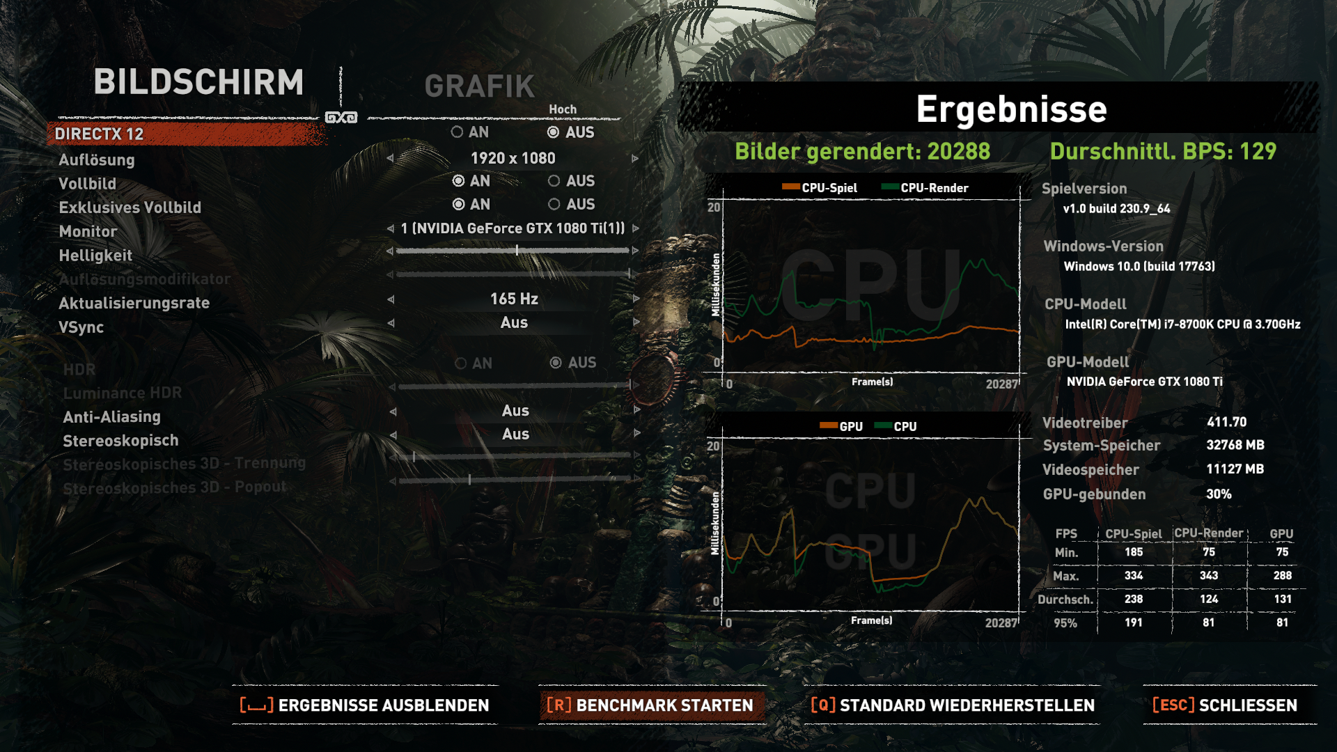

@Tibone 1990
nett. Das 1080p verteilt wohl in DX12 die Last noch besser an alle Threads. Da kann sich mein 18 Kerner von seinem i7 8700K absetzen was die 95% CPU Frames angeht. Natürlich kann meine GPU nicht mithalten, aber interessant ist es alle mal.
Und in 1080p DX11 ist dein i7 System schon zu 99% im GPU Limit. Man sieht auch dass es mit deiner CPU und gleicher GPU wie stinger2k nochmal massiv zulegen kann.
Die 95% CPU FPS gehen von 53 auf 81 hoch. Das GPU Limit von 39% auf 99%.
Jetzt ist die Frage ob der CB Parcour eher der guten DX12 Implementeirung von Tomb Raider gleich kommt oder der DX11 Sache in Tomb Raider.
Eure zwei Systeme sind wirklich der perfekte Vergleich.
