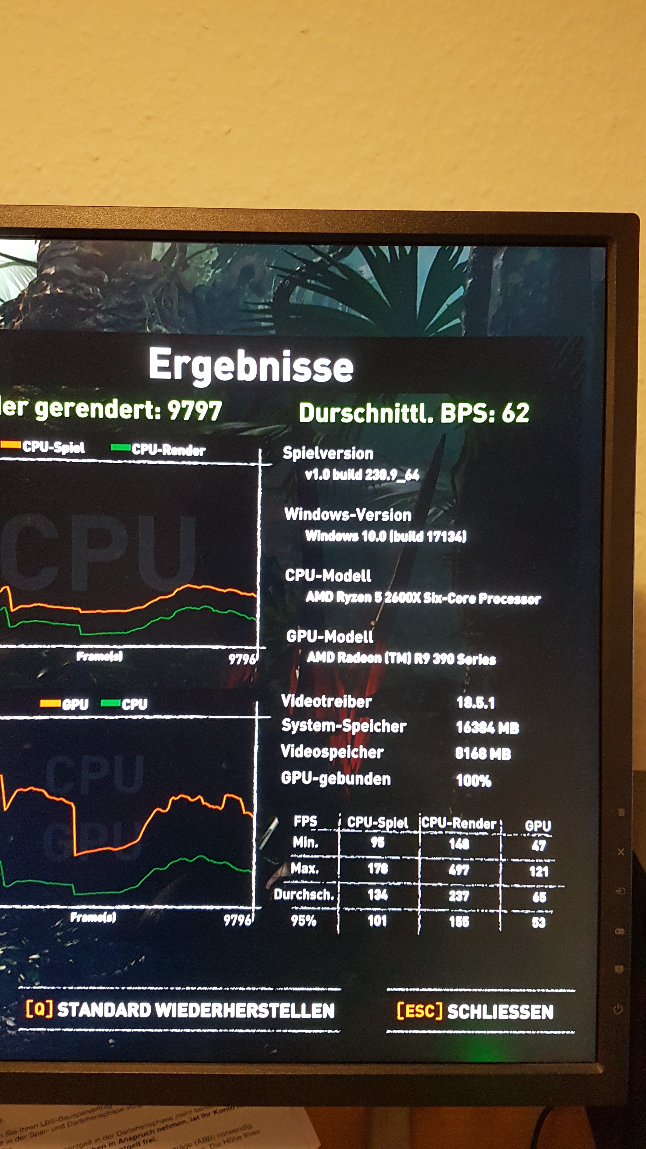

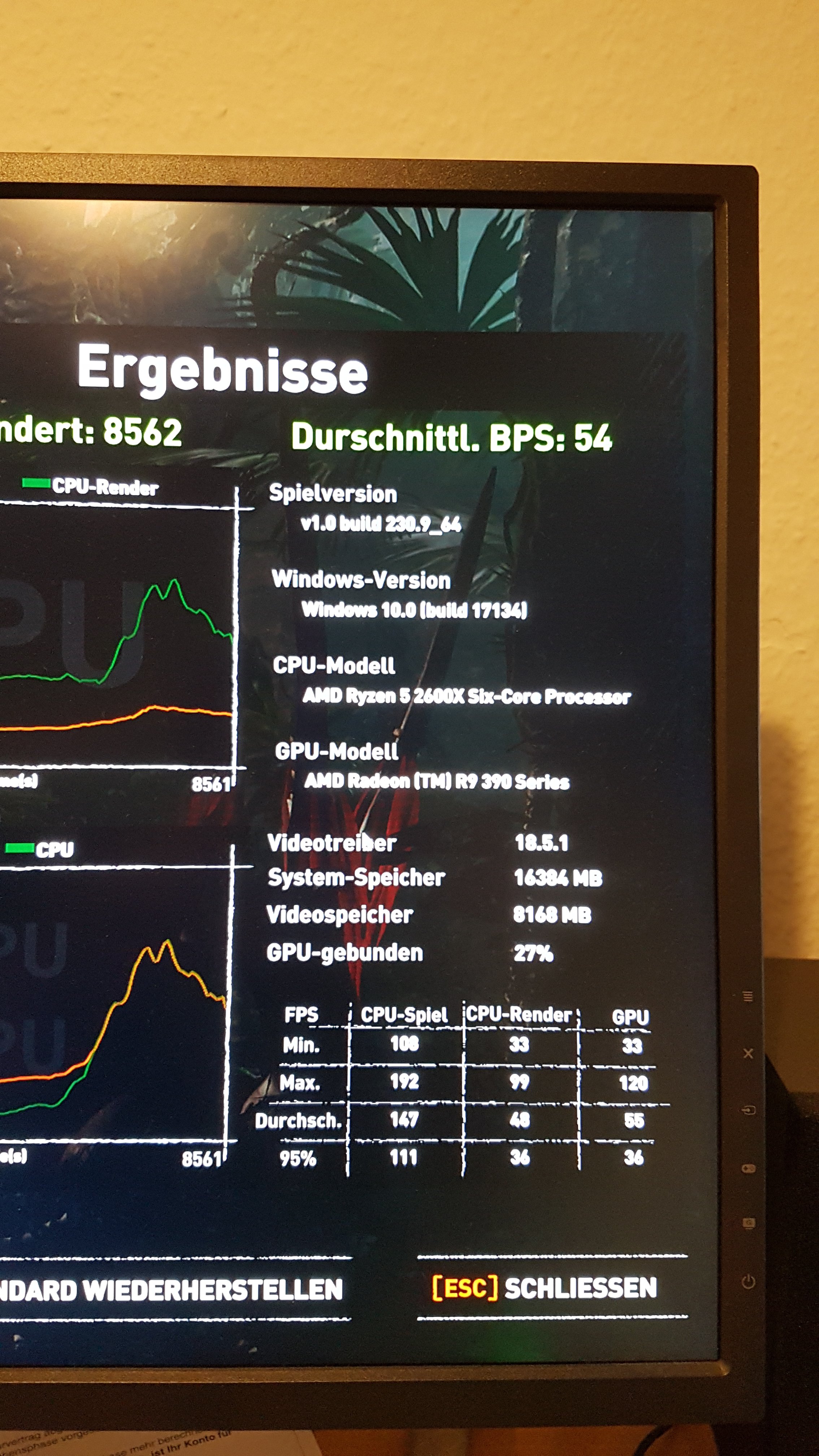

So einmal Dx11 und Dx12 noch.
Bei dem Dx11 Test müsste man noch erwähnen das die Min und 95% Cpu werte exakt die Gpu Werte sind. Evtl. sind die deswegen so off von den anderen Ergebnissen ;)

Dazu möchte ich aber einwerfen das in dem Dx11 Test die Cpu Min und 95% Werte exakt die Werte sind die auch bei der Gpu stehen, daher vermute ich das hier eher die Gpu blocked.
Finds zumindest komisch das die Werte echt genau übereinstimmen. Prüf das gleich nochmal nach
ja das is mir auch aufgefallen, aber gaaanz theoretisch kann die GPU ja dann auch nicht mehr liefern da die CPU eben blockt.
hat denn überhaupt irgendwer mal GPU Min > CPU? Bei mir ist das bestenfalls quasi identisch.
