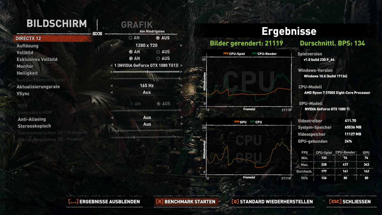

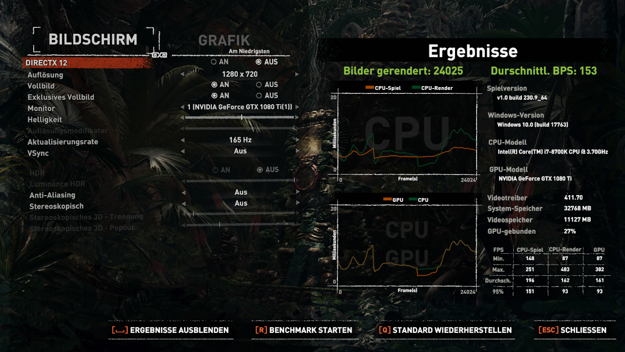

Hier 5.0 Ghz mit 2666 16-18-18-36
720p, Am niedrigsten, AA aus
Links DX12, rechts DX11

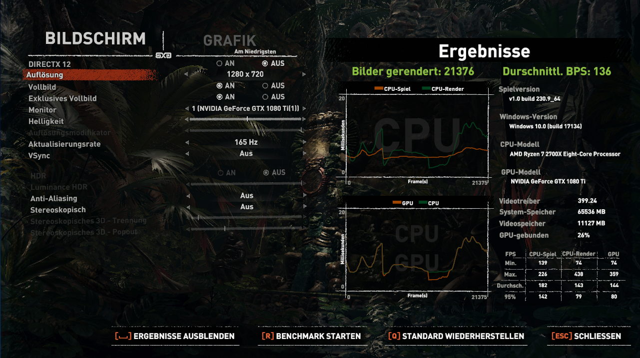

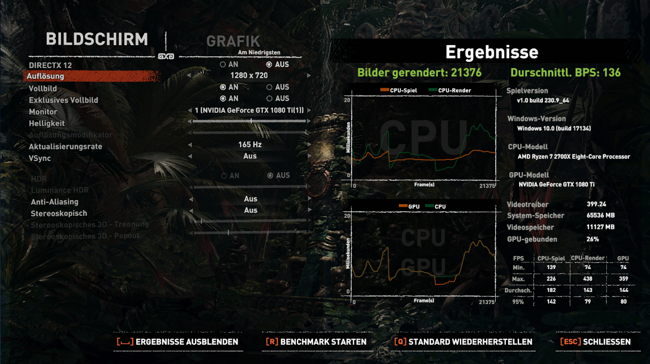

stinger2k schrieb:
@Krautmaster @Tibone 1990
Anbei der Screenshot und das Video
DX11 mit 21376 Punkte 136 fps
Video Link hier
Danke. Starke Werte! Ggf liegts am Treiber? Wenn du magst kannst mal auf den 411 updaten und die Gegenprobe machen. Rest gleich lassen.
Ja mache ich gleich....
So wie es jetzt aussieht ist das System von CB wirklich falsch konfiguriert gewesen, da ich und Flynn ja nicht so weit weg sind vom 8700K außer das was auch andere Testreihen bei CB, PCGH etc. gezeigt haben.
Findet ihr nicht?
Reaktionen: CyberdyneSystem und Dudelll

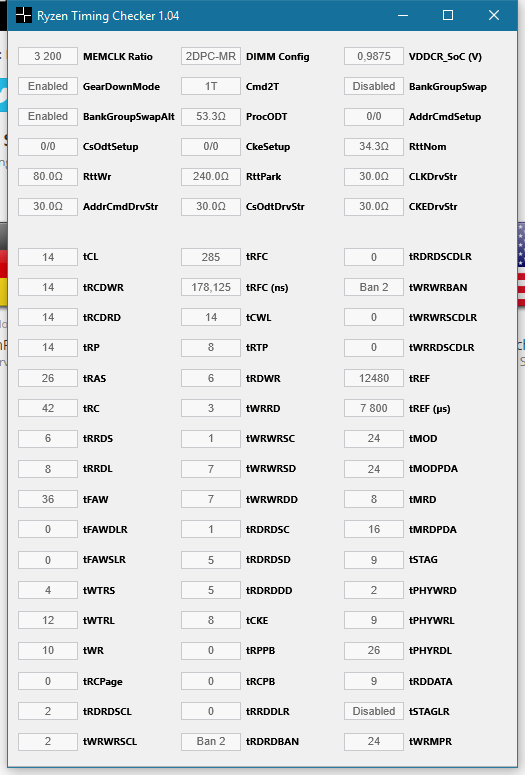

Du hast es echt gemacht. Top Dank dir. Ok die 95% passen jetzt ja schon besser zu den anderen Ergebnissen. Trotzdem den schnellsten 720p Tomb Raider Ryzen bisher, nice.
Magst du deine Timing Werte evtl. auch noch mal posten, als Screen Shot o.Ä. ?

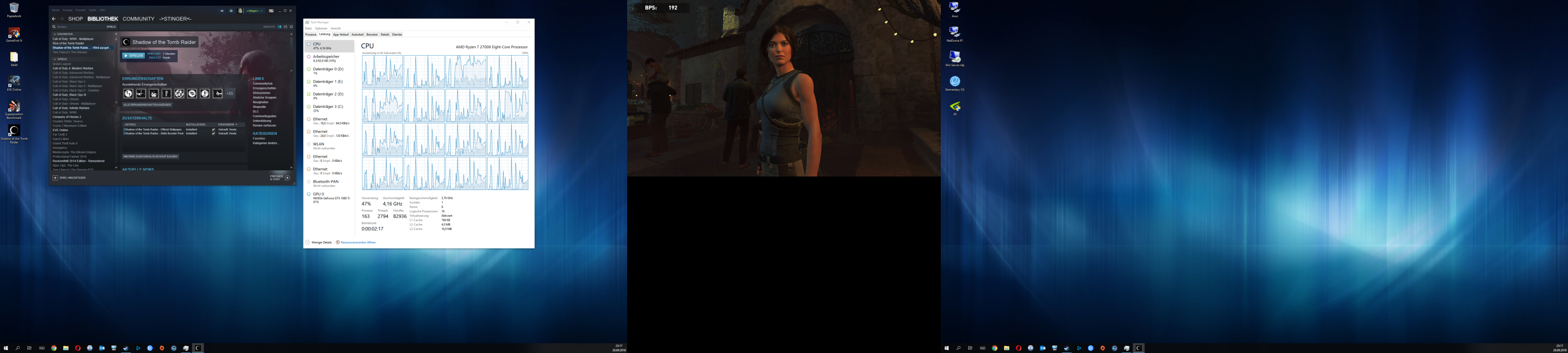

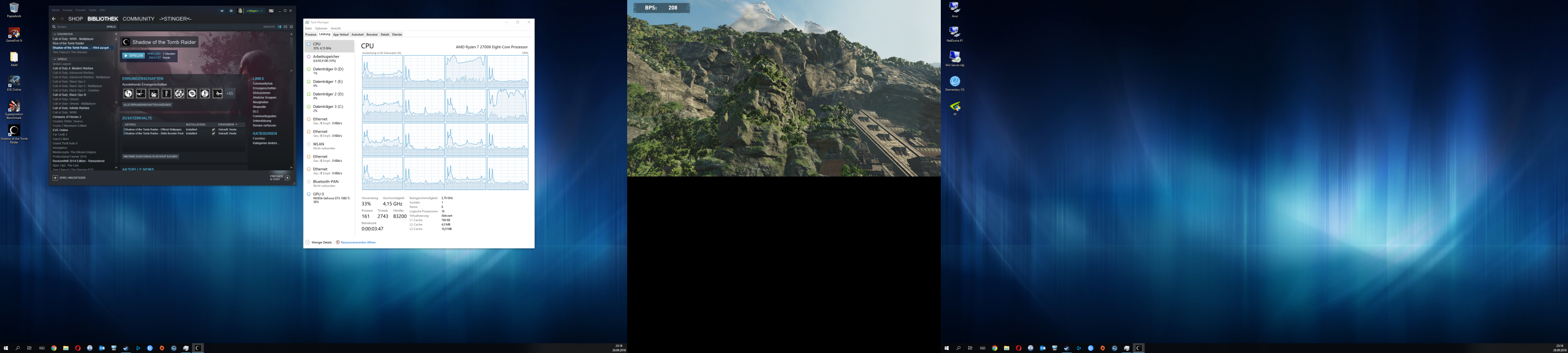

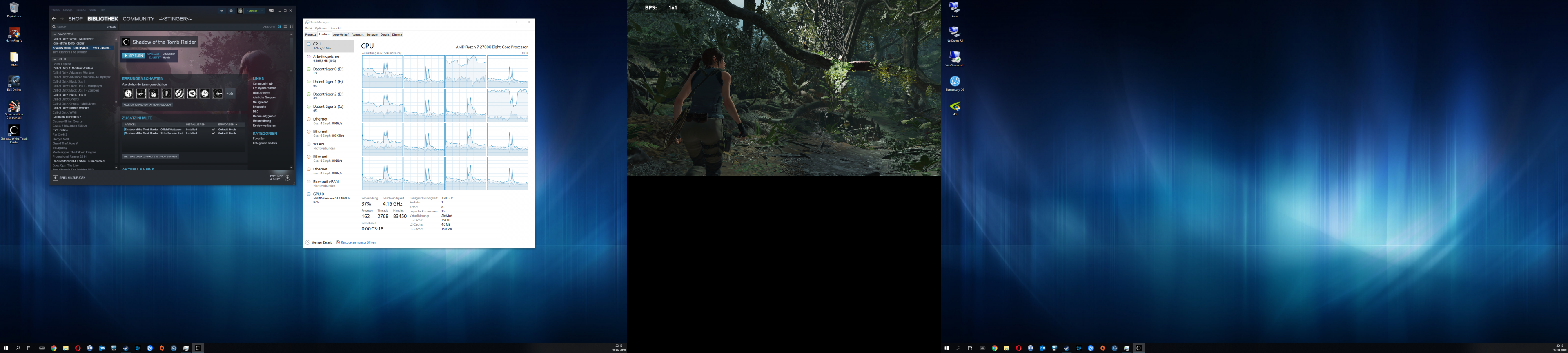

Anbei noch DX11/12 im 1080p High Preset (am besten vorm Einstieg im Launcher setzen, dazu gehört auch TXAA)
Anbei die Timings und ansonsten ganze Config im verlinkten Thread in meiner Sig.
PS: Danke für dein Lob ;)

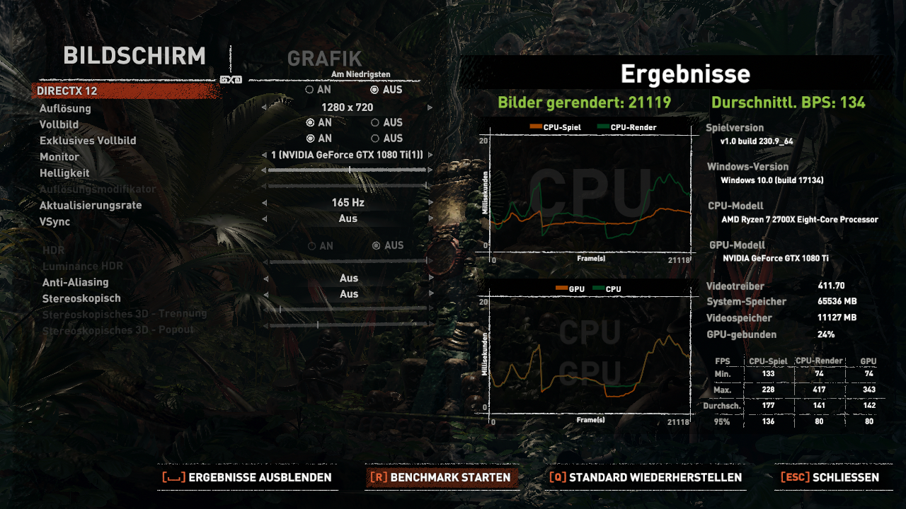

@Krautmaster
Nvidia Treiber 411.70 gerade installiert ich poste dann das Ergebnis...

Hm ok das einzige was mir im Vergleih der beiden schnellsten Ryzen Systeme und meinem direkt auffällt ist der deutlich geringere tRFC Wert. Vllt. schau ich da morgen nochmal wie weit ich meinen runter bekomme und was das für Auswirkungen hat^^

@Krautmaster

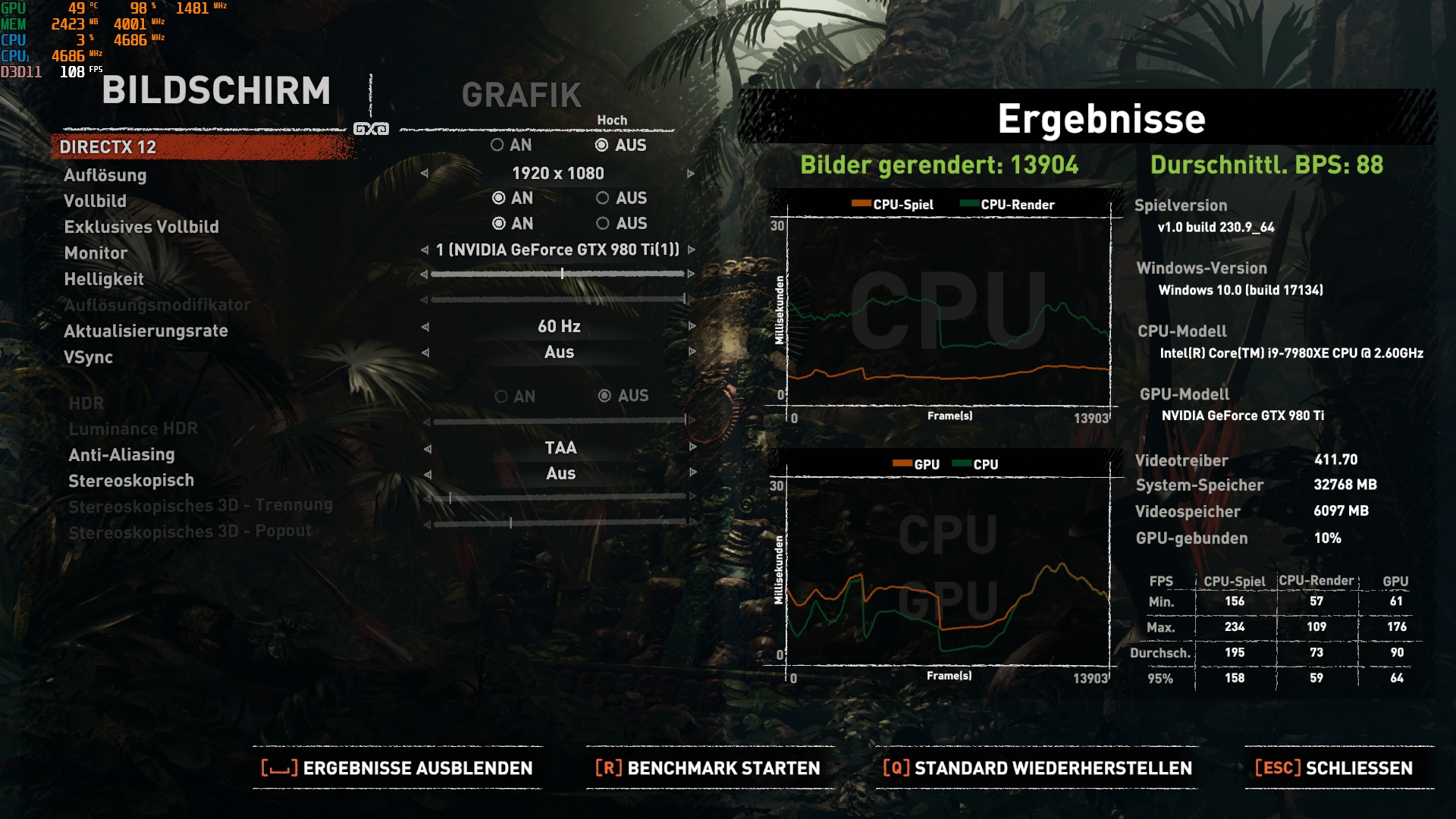

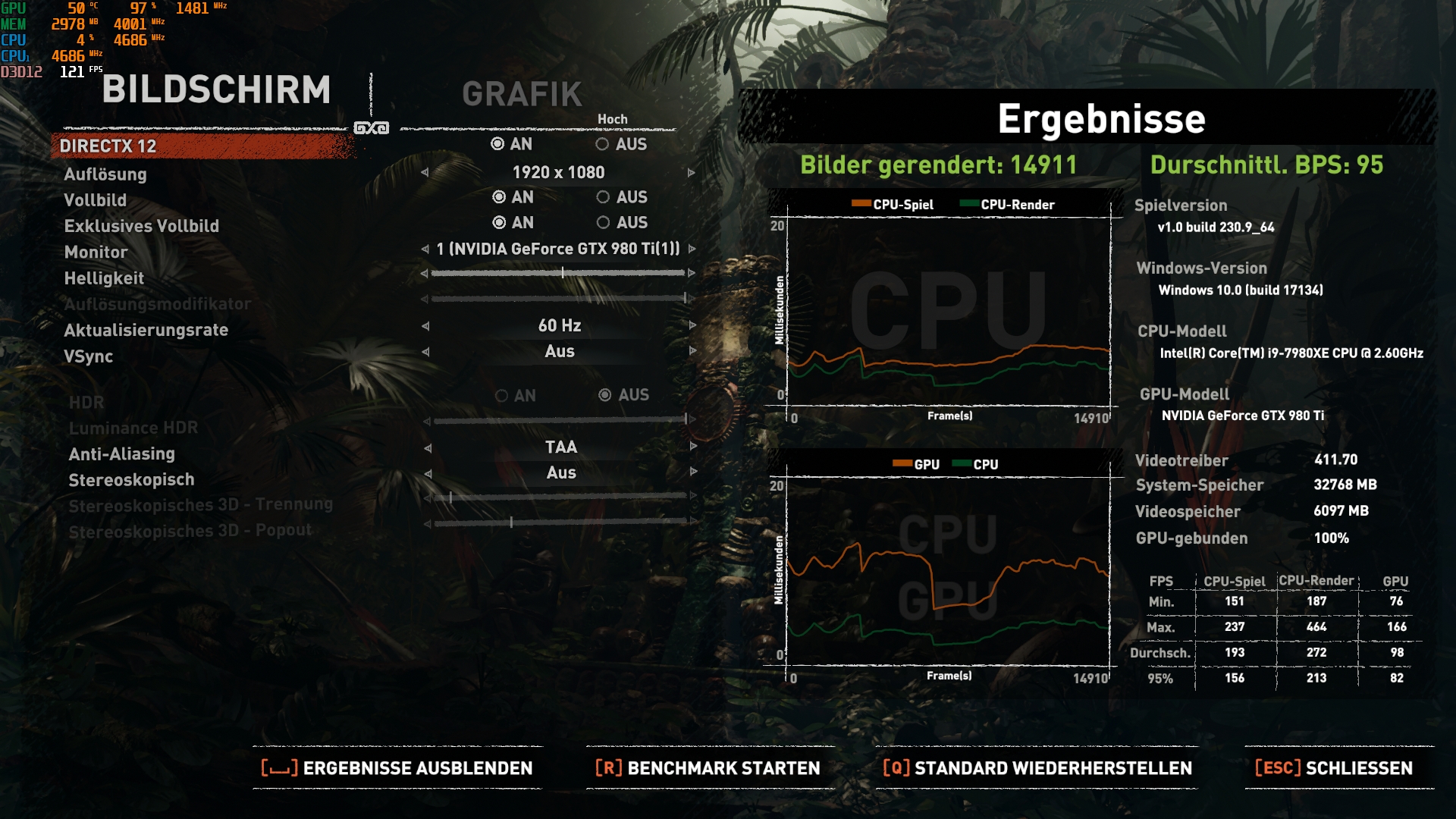

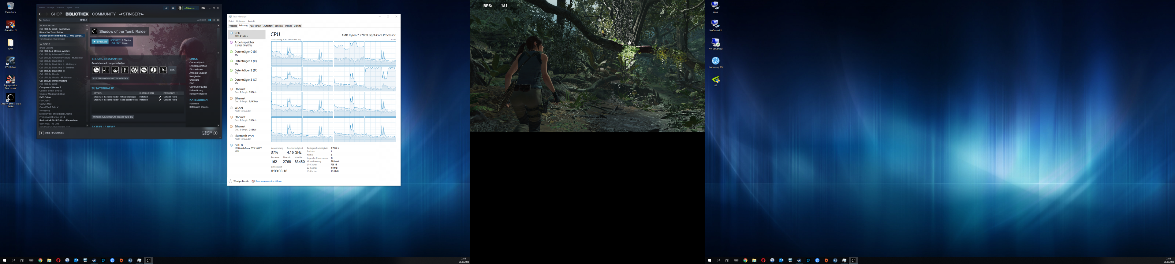

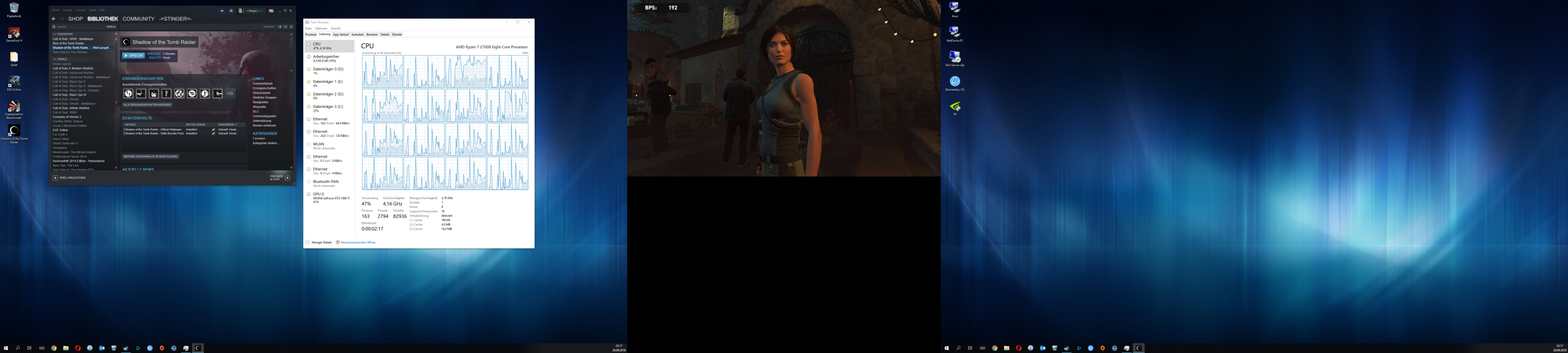

kannst du deine Auflistung auch mit den Werten von mir und Flynn erweitern?

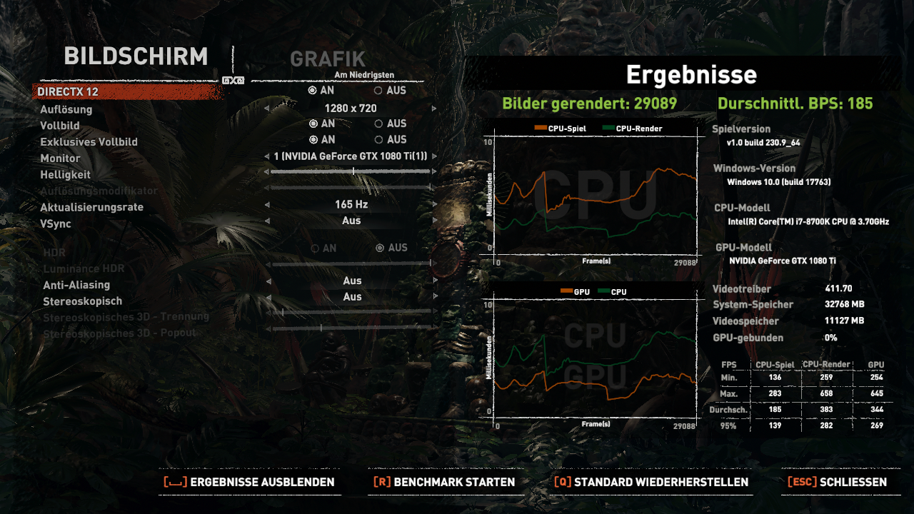

Anbei nochmal nun mit dem aktuellen NVIDIA Treiber... (Threaded Optimierung ist wieder ein...)
@DonL
also hier sind es ausgehend vom 8700K zwischen 7-9%

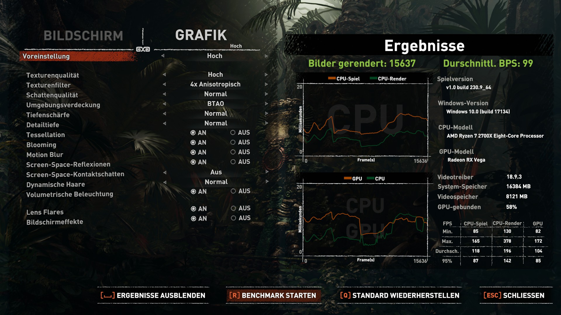

@Deltapee
Merci. Da kann ich jetzt zumindest nicht auf Anhieb sagen dass der AMD Treiber im CPU Limit da iwi besser laufen würde.
  • 14911 Punkte / 213 FPS 95% CPU - i9 7980 XE @ 4,3-4,7 Ghz + 3800Mhz CL15 + GTX 980 TI
  • 15637 Punkte / 142 FPS 95% CPU - Ryzen 2700X + 3000Mhz CL14 + Vega
Klar, du hast jetzt mehr Punkte durch die stärkere Grafikkarte. Das darf man jetzt nicht vergessen.
