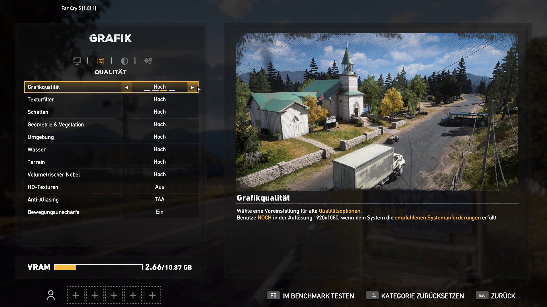

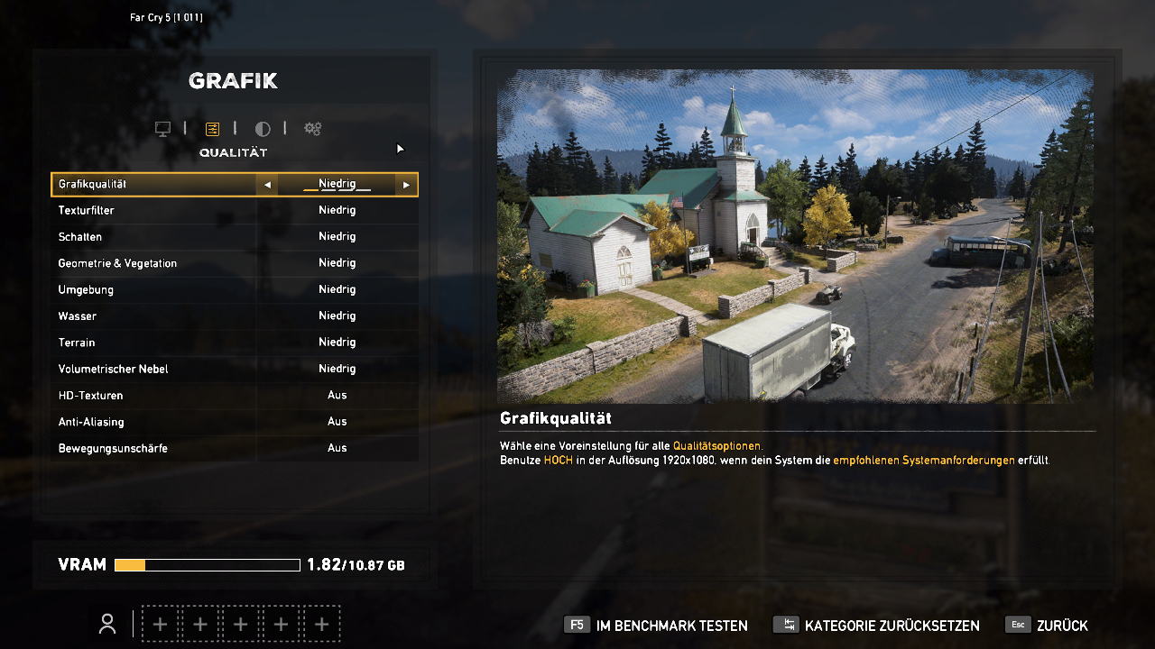

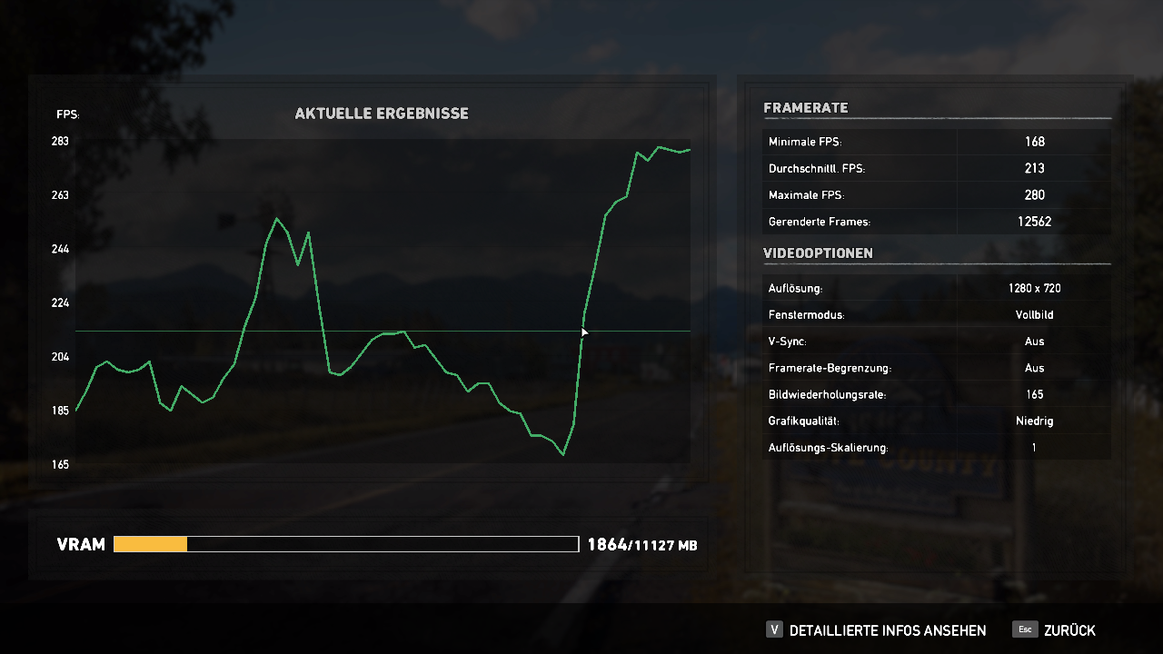

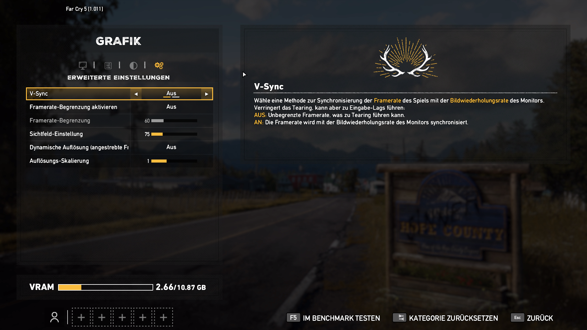

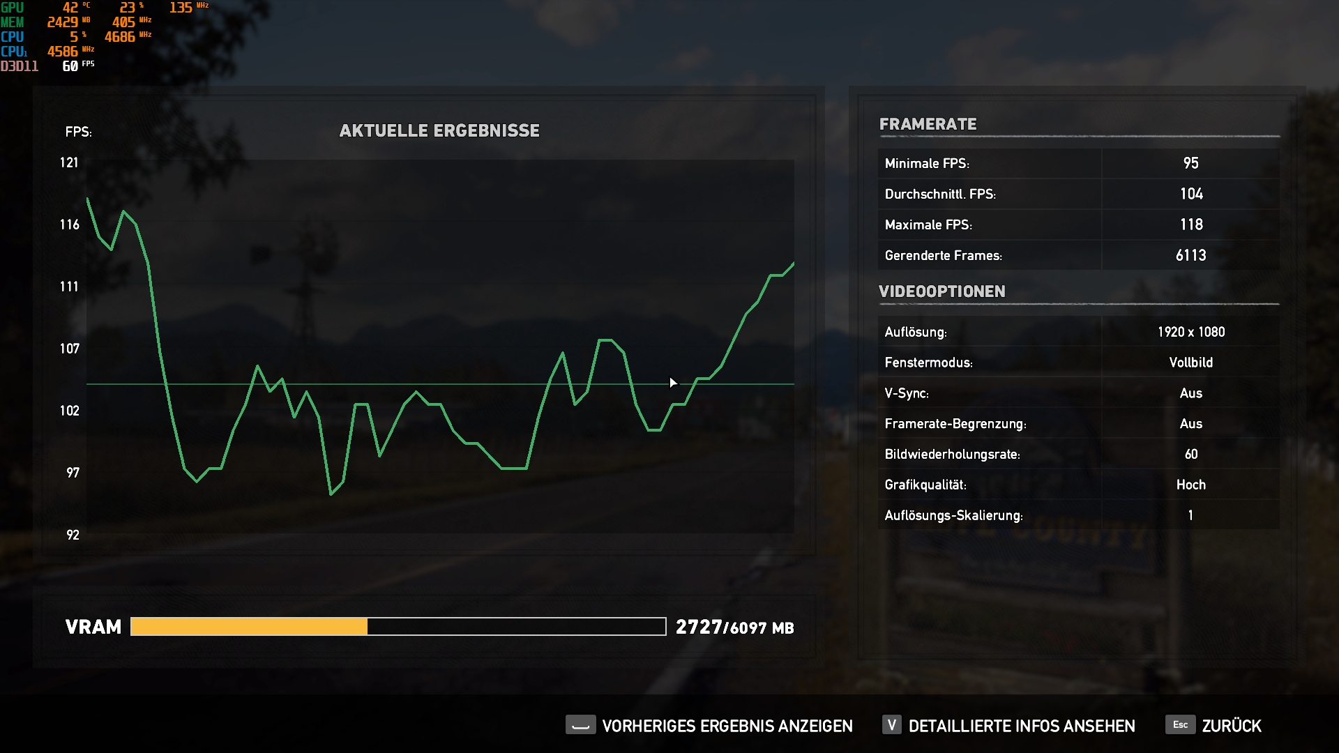

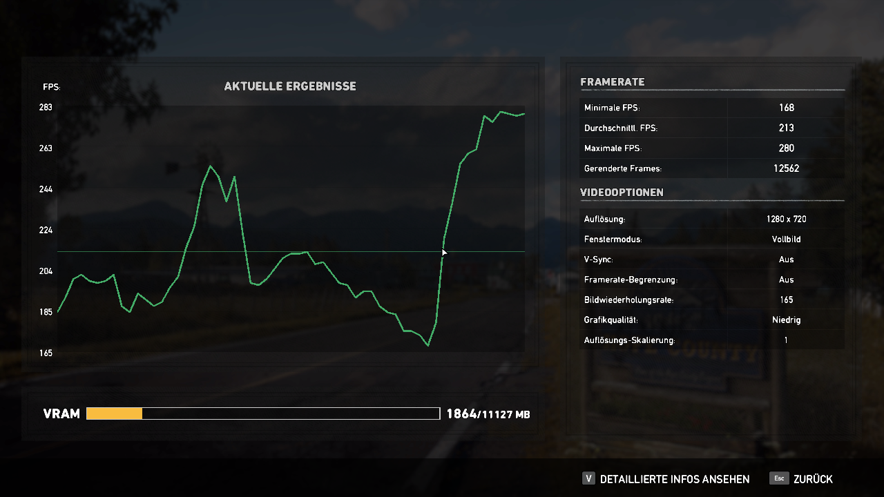

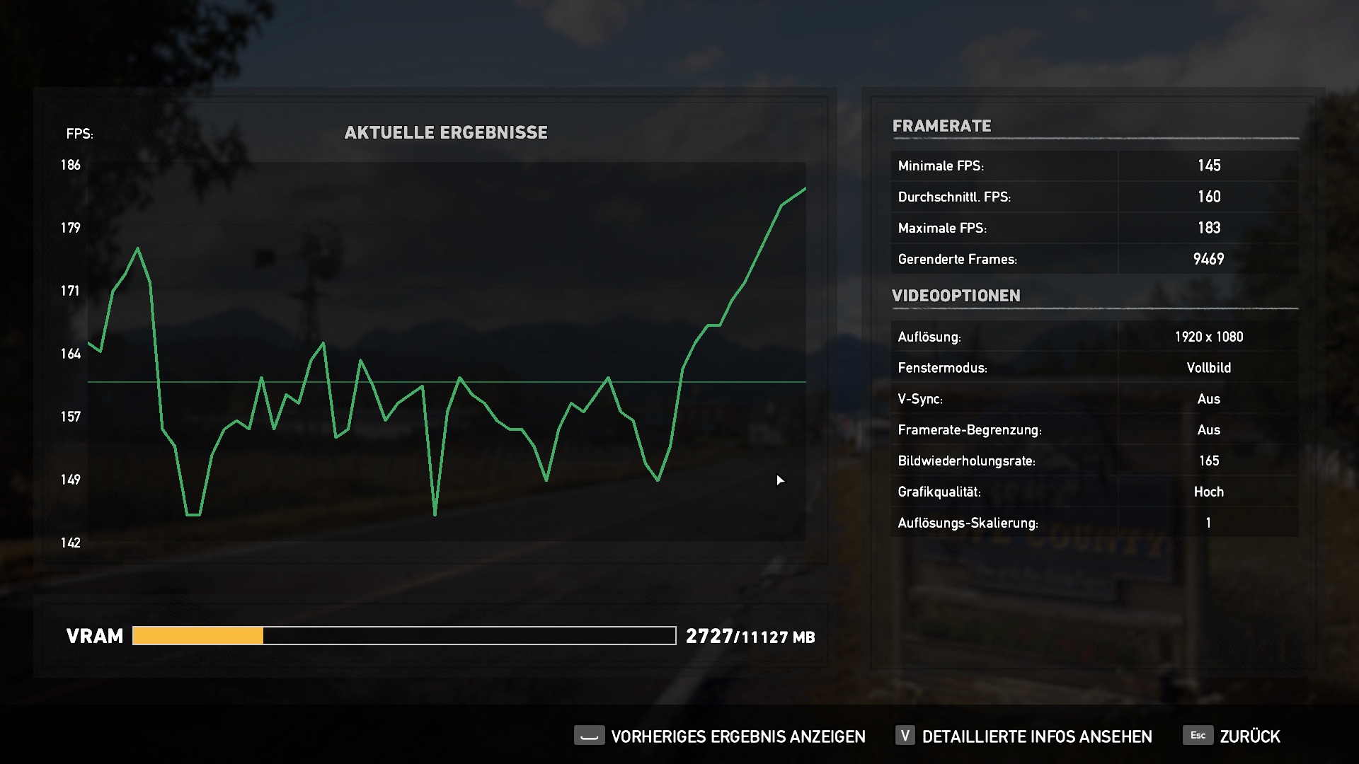

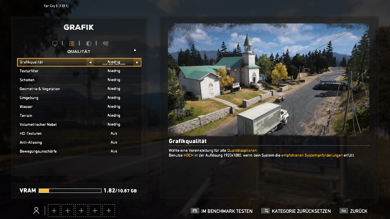

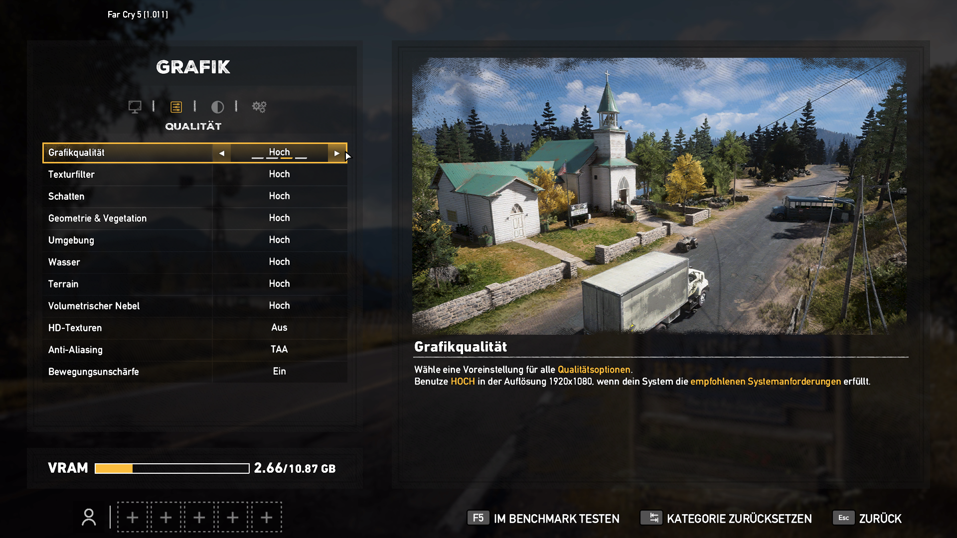

Hier Far Cry 5 in 720p niedrig und 1080p hoch.
Die genauen Einstellungen sind den Screenshots zu entnehmen.

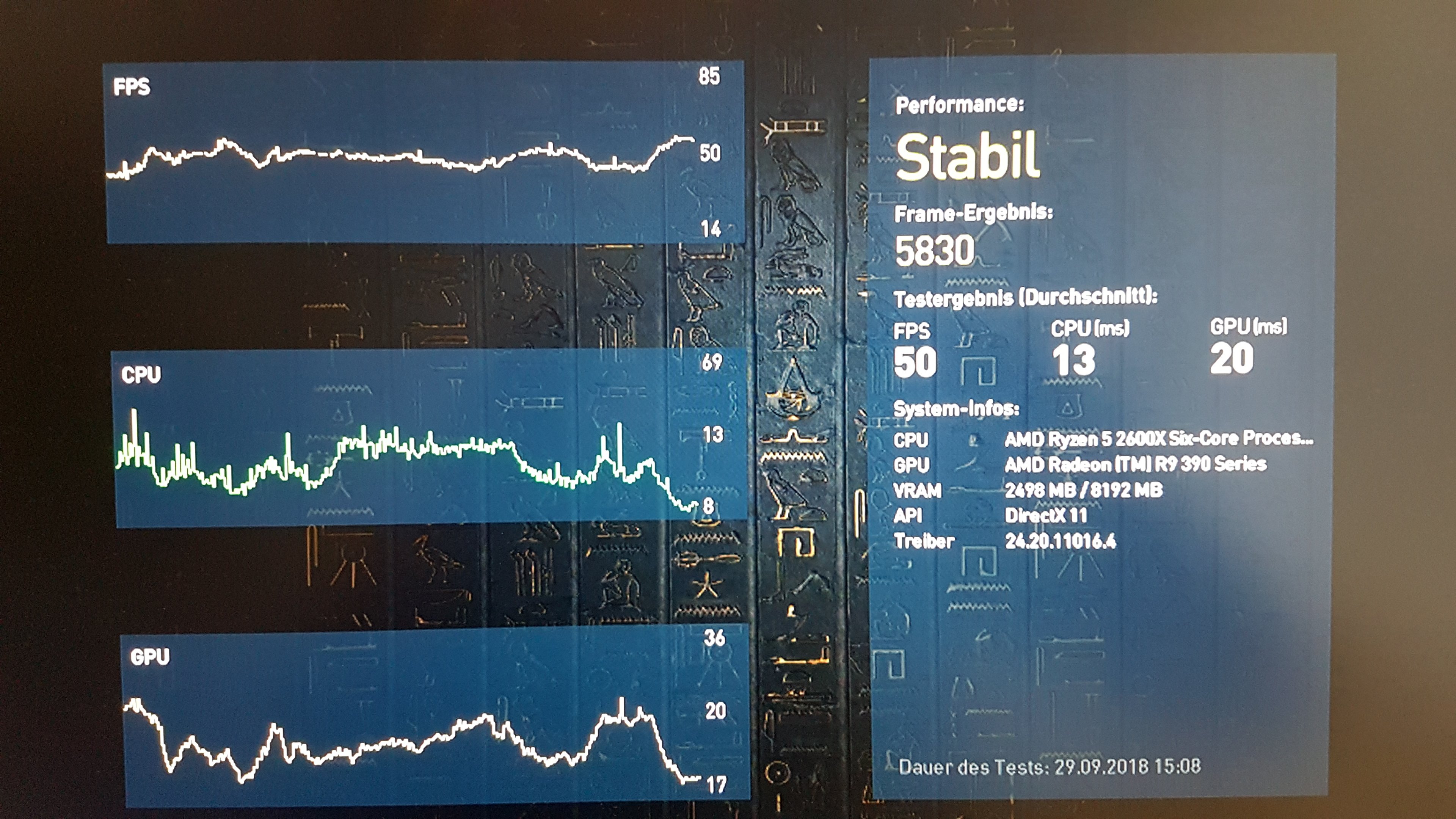

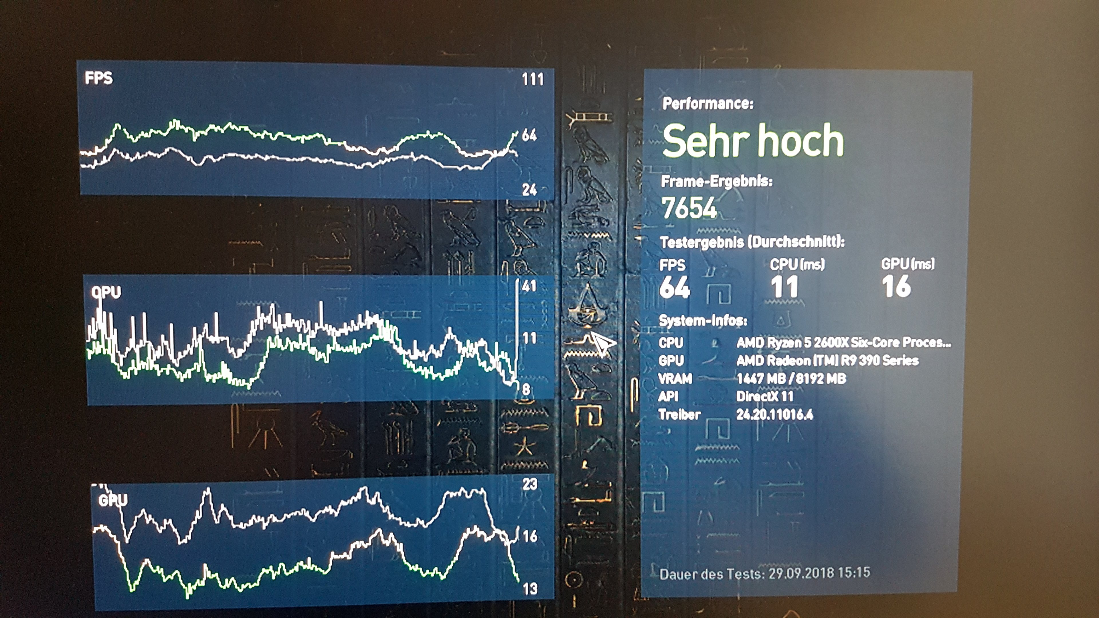

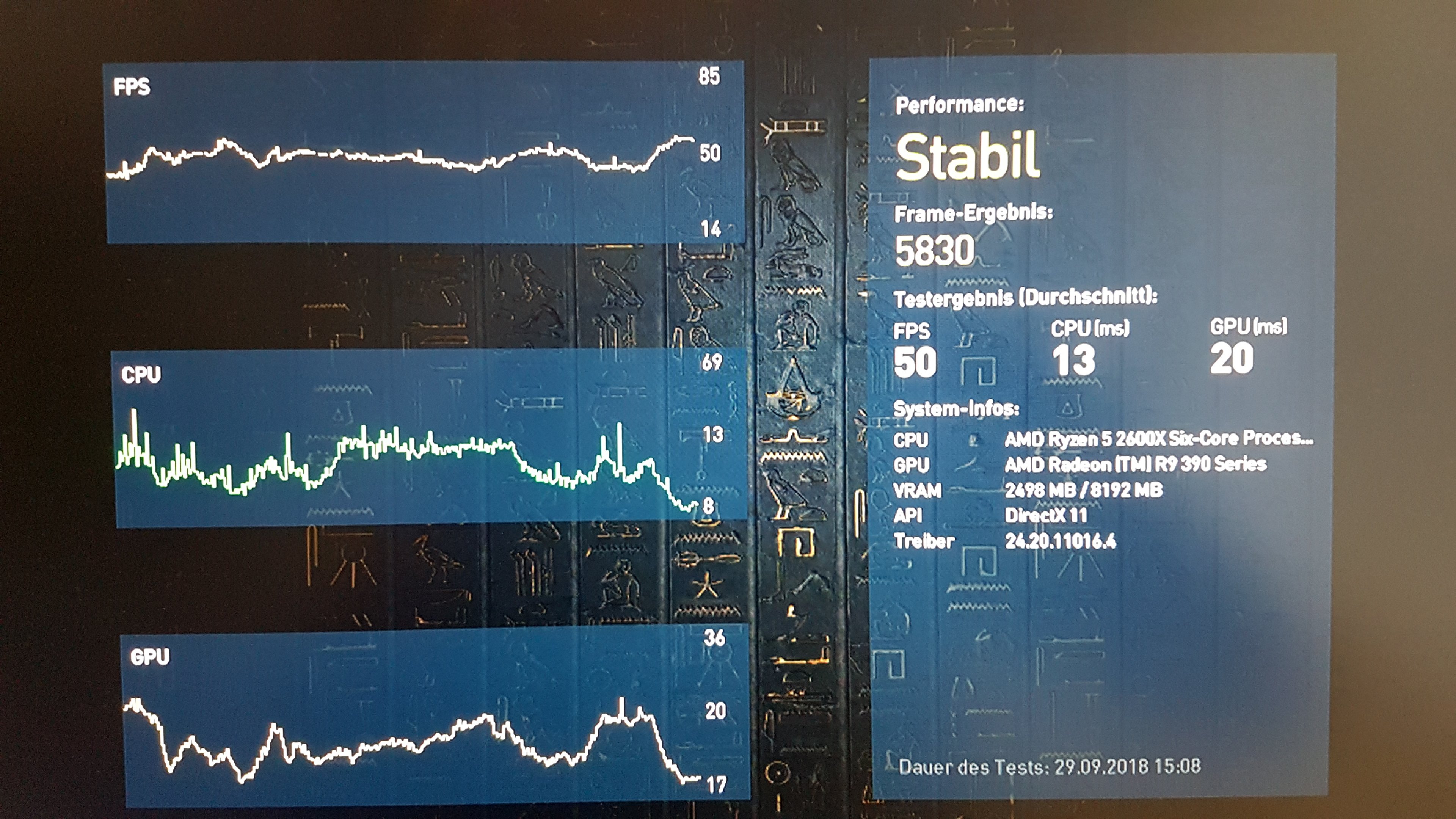

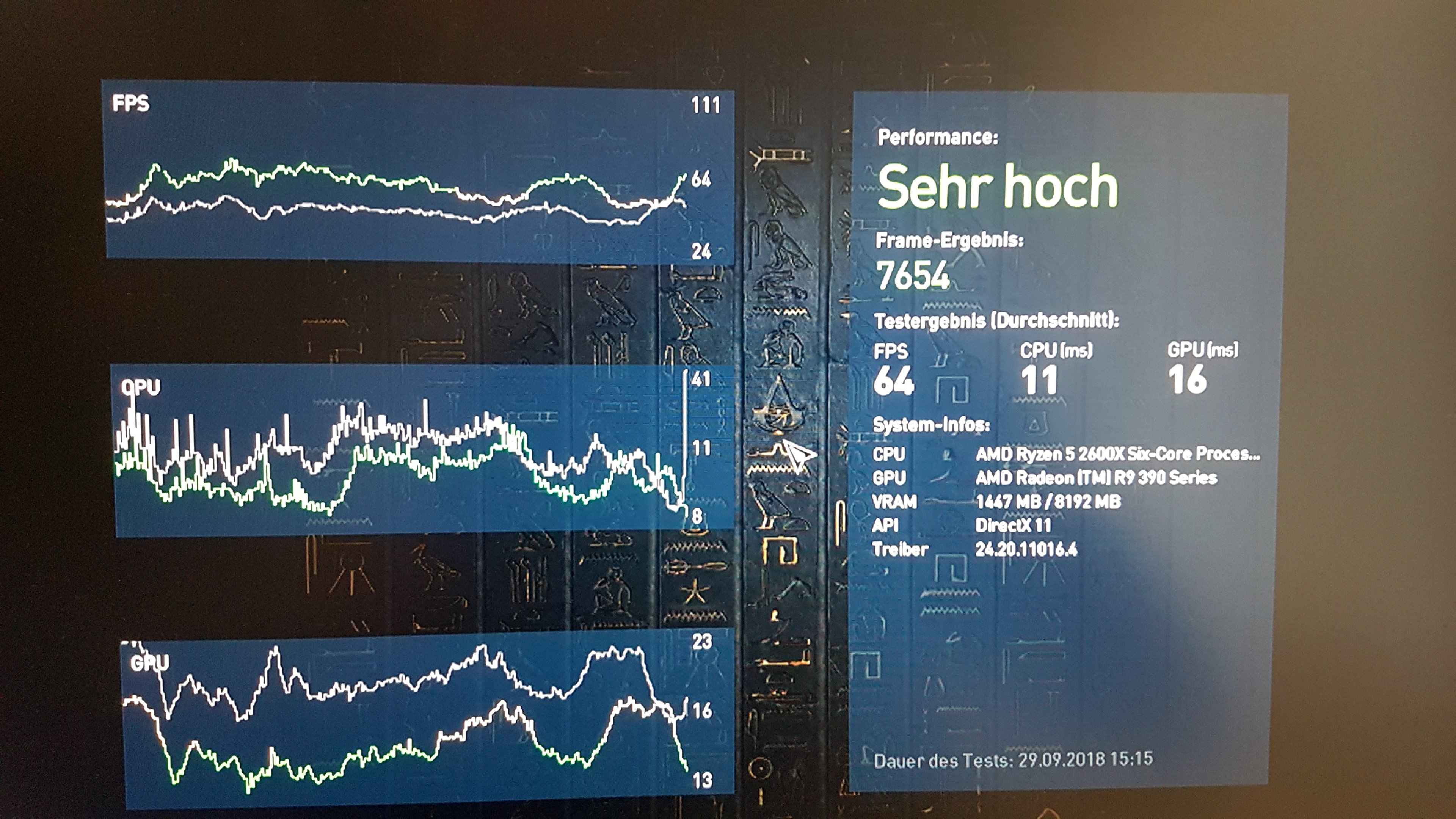

Ich hab mal mit aco angefangen
Links: 720p, Preset High, AA off
Rechts: 720p, Preset Low

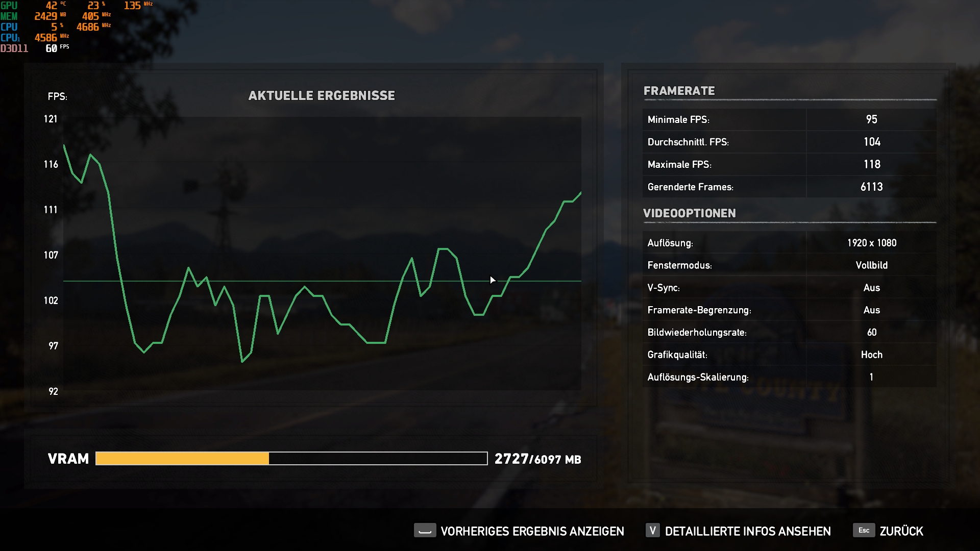

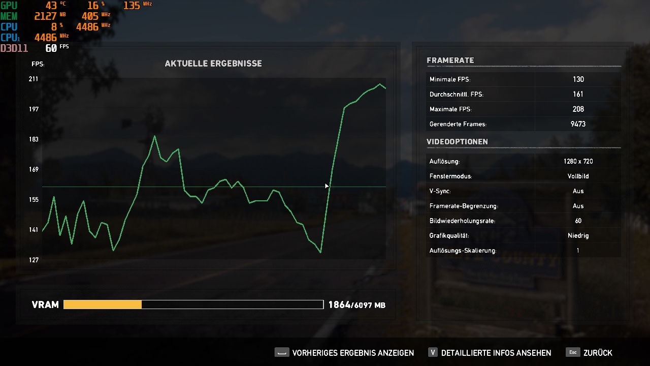

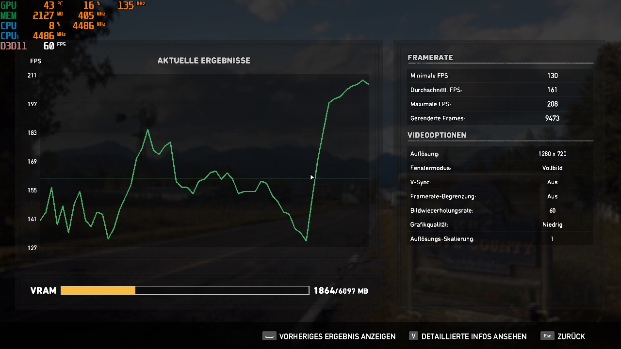

Anbei
FC5, 720p. low, AA off, Bewegungsunschärfe off (wie in den Screens)
FC5, 1080p. high, TXAA on (wie in den Screens)

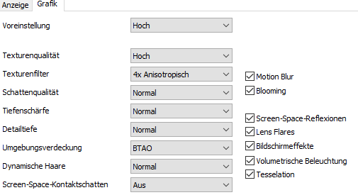

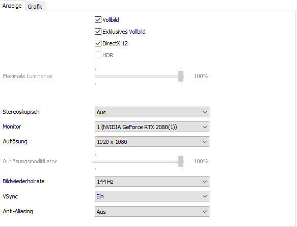

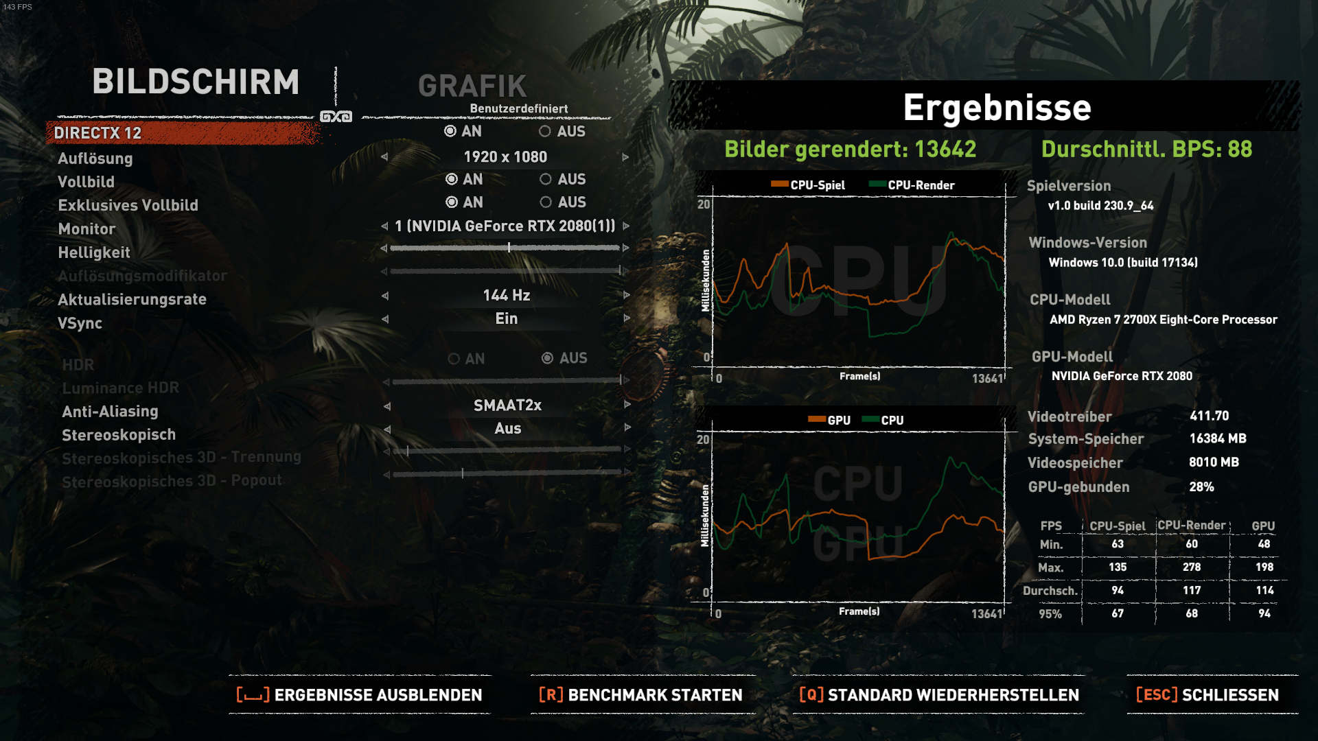

Hi @Krautmaster hier sind die gewünschten Benchmarks:
R2700X @4175Mhz 16 GB RAM @ 2666 RTX2080 FE @ 1890 bis 1920 Mhz Vram @7000
DX12 1080p Hoch AA off
DX11 1080p Hoch AA off
Hier nochmal die Geforce Experience Settings "Ultra mit SMAAT2x
